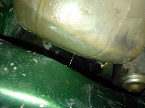

Треснул расширительный бачок. В итоге новый бачек, трубки и антифриз. Итого 1000 рублей, куча мата и все поменяно. Такое ощущение что бывший хозяин не разу не менял антифриз. На промывку ушло 19л воды)

Тоже надо промыть систему, а то старый хозяин на воде ездил и такое ощущение что с речки набирал… Как промывал подробнее напиши если не сложно.
Слил ОЖ. Потом заливал чистую воду в расширительный бачок, до тех пор пока на "землю" не потекла чистая вода. Потом все сменил и залил антифриз. Вроде все. Обязательно помой, от воды ещё и ржавчина появляется.
А на блоке открувал, или на радиаторе?
На радиаторе. С блока не сливал вообще. Это бессмысленно.
Понял, спасибо
С блока можно слить, если помпу менять будешь)
