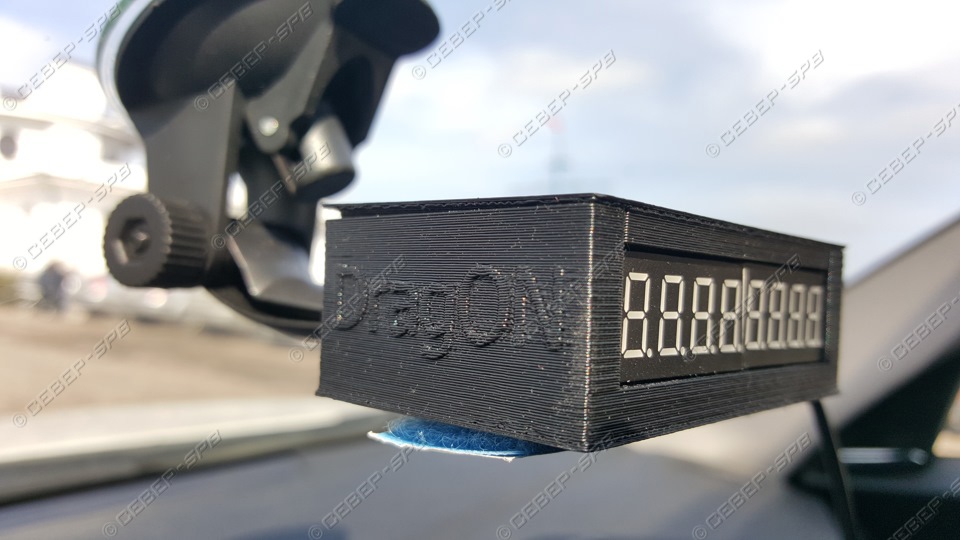

В Москве, уважаемый LonelyDragon разработал аналог известного прибора для замеров динамики — Racelogic.
Мне постоянно нужно прошивки мерить и изменения динамики, поэтому я оказался в числе первых (десятков?) покупателей этого устройства.
Вот он красавец:
Как вообще все эти коробочки работают и почему замер на айфон не такой точный как нам нужно?
Внутри спутниковая антенна, с частотой определения координат 10Гц (такая же как в Racelogic Performance Box) — это значит, что 10 раз в секунду GPS модуль выдает данные о скорости и местоположении. В айфоне частота работы GPS — 1 герц, это раз в секунду. Соответственно и погрешность измерений будет не меньше, чем частота работы приемника — в случае с телефоном 1 (одна) секунда. Для замеров 100-200 еще куда ни шло, но для быстрых овощных стартов до сотни точность телефона явно мала. Поэтому нужен прибор.
Дизайн аскетичный, питание 5в разъем микроюсби. Можно подключать к любому источнику питания — прикуриватель, ноутбук, внешний повербанк. В комплекте инструкция и крепление на стекло.

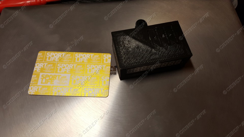

По фото и видео размер кажется больше, чем есть на самом деле, а он в реальности меньше кредитки:
Подключаем питание. И через 1-5 минут прибор находит спутники. Если погода хорошая и застройка не плотная. В центре Питера, где дома нависают над дорогой — прибор достаточное для замера количество спутников может и не набрать. Или потеряет как только разогнаться попробуешь. Если деревья над дорогой или провода троллейбусные, та же картина будет.
Вот так выглядит "мало спутников":

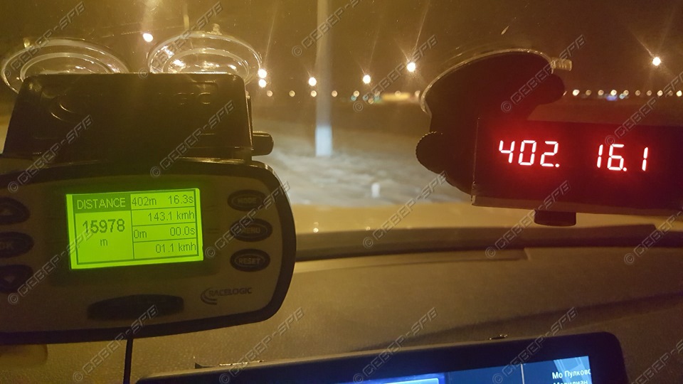

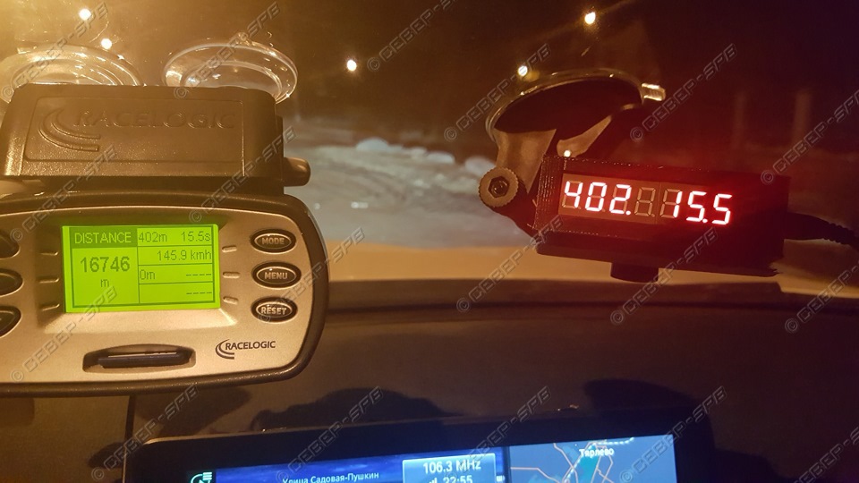

Ну и конечно нужно было сравнить с эталоном.
Друзья дали Racelogic для проведения сравнительного теста.
И тут возникли некоторые трудности. На дороге, где обычно делались все замеры на рейслоджик, прибору DragON спутников не хватило. Предполагаю, что виной тому близко растущие к дороге деревья. Если прибор почувствовал нехватку, то замер обрывается и облом.
Рейслоджик на этом участке дороги работает и уверенно показывает адекватные цифры разгона. Не знаю почему так. По утверждению разработчика, GPS приемники у приборов одинаковые. Вероятно разные алгоритмы обработки показаний антенн.
Пришлось ехать туда, где небо чище. Хотя тоже не идеальная дорога конечно. И там DragON порадовал:
Очень удобно работает, издает короткий писк при достижении точек для замера 30кмч, 60, 100, 402 метра, показания замирают на секунду и замер продолжается. Результаты потом можно посмотреть. Лучшие результаты хранятся в памяти. Можно сохранить результат заезда в энергонезависимую память, а потом скинуть его на компьютер.
Примерно 40 процентов результатов заездов с точностью до десятой секунды совпали с рейслоджиком:
Еще 40 процентов не совпадают на одну десятку. Кто-нибудь сравнивал два рейслоджика как показывают одновременно?
Оставшиеся 10 процентов результатов имеют большее отклонение. Вероятно связано с неидеальным участком дороги в плане помех для приема спутниковых координат.
Условия не позволили провести замеры более скоростных дисциплин. Но общее представление получить удалось.

— компактность
меньше пачки сигарет

Минусы:
— дизайн
корпус напечатанный на 3D принтере смотрится необычно
— дисплей слепнет на солнце
в некоторых случаях не хватает максимальной яркости, приходится закрывать чем-нибудь, чтобы создать тень
— нет возможности включить роллаут как на рейслоджике и убавить пару-тройку десяток из разгона
забавно читать про коммерческие замеры на рейслоджик, там где люди только к концу сезона поняли, что меряли всех с включенным роллаутом
— для замеров нужны идеальные условия
хорошая дорога, отсутствие нависающих помех, на аллейке в парке не замеряетесь
— (пока?) низкая авторитетность
если проедете квотер за 9.9 и фотки с ДрагОн`a приложите, никто вам не поверит
— повисел на солнышке и появился зазор

Будем надеяться разработчики исправят проблему с сигналом.
это не проблема с сигналом как я понял, это порог при котором обеспечивается необходимая точность
вероятно рейслоджик слегка по другому его оценивает
Как мы поняли у РЛ чуть выше порог погрешности при плохом сигнале — видимо сделали для удобства казуальных пользователей — быстрее ловит и меньше сигнал пропадает (прибор не ругается, пользователь думает что всё ок). Однако, в Драгоне мы решили что точность замера важней. Сделали более строгий порог погрешности.
