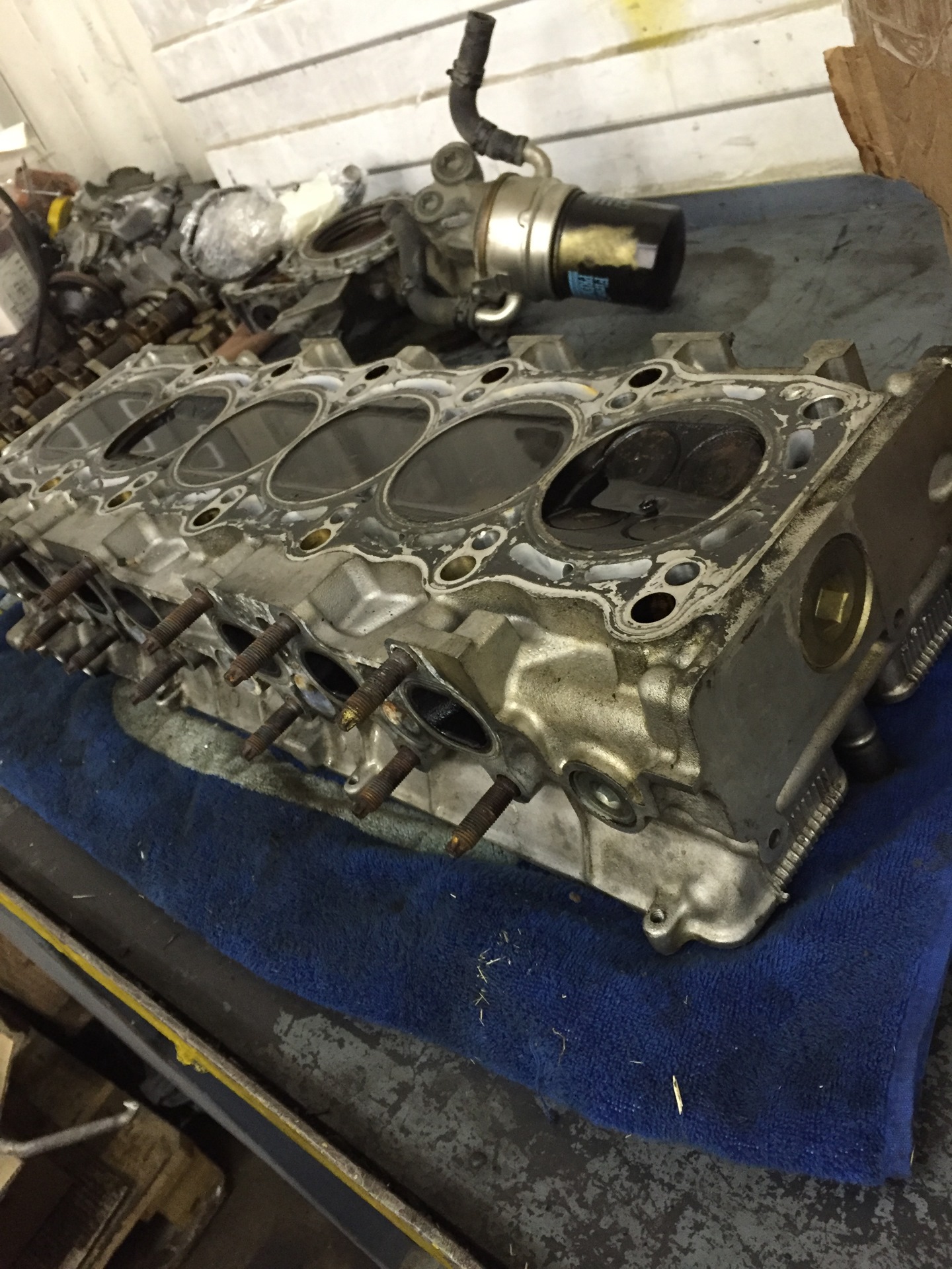

Выбор мотора пал на 2jzgte, почему? Да наверно нет смысла рассказывать про этот мотор, всем все известно.
Основной выбор был из за его надежности и дешевизны тюнинга до 500 сил(хотелось бы дойти до этих цифр).

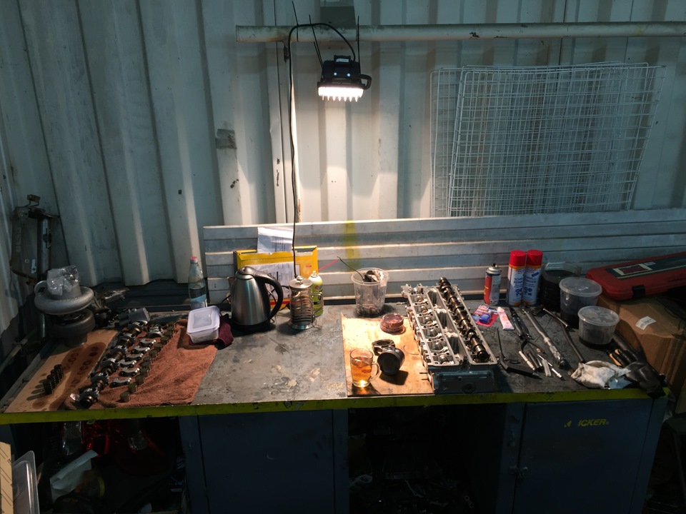

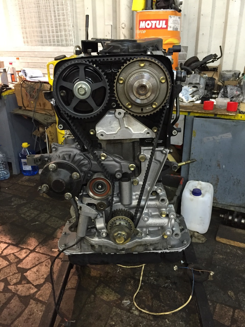

Покупал во владике, с пробегом в 140 т. км. По приезду решил сразу вскрыть и посмотреть состояние. Единственное что было не так это сильно-жутко залегшие кольца и 4 впускных клапана с ржавчиной проевшей краторы, в остальном все отлично, естественно был износ вкладышей.
Заменил:
-кольца
-вкладыши
-все прокладки, болты, шайбы, маслосъемные и тд
-4 клапана
-маслонасос сток( немного доработал как показывали ребята из Автопрофи)
-грм сток оригинал
Отмывал все сам в корыте с деталаном. Оч мощное средство.
Куплено к этому мотору:
-Турбина Holset hx35 твинскролл
-Коллектор выпускной тайвань
-Форсунки Sard 800сс с верхней подачей+топливную рейку
-Вестгейт Tial mvr 44мм
-Блоуофф Tial
-Китайский радиатор 60мм
-Китайский интеркулер под субу
-Термостат ТАМА
Пока вот так, надеюсь этого будет достаточно для 500 сил.
Мотор перебран, сейчас потихоньку его вкорячиваю.
