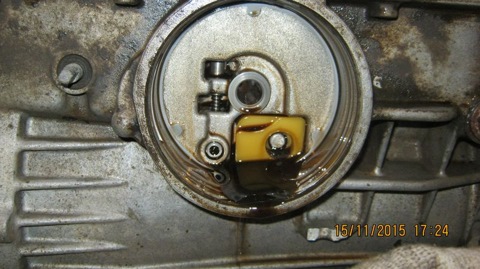

Если с коробкой что то не так, то не надо бездумно менять коробку ли ехать к тем, кто сражу же приговаривает к ремонту.
Не стоит пороть горячку. Как правило те, кто начинает причитать "Машина срочно нужна, прямо завтра ехать надо" попадают на втрое бОльшие деньги. Иногда дешевле на такси пару недель поездить.
Причины отказа этих коробок:
1. Потенциометр — 50%
2. Обрыв проводки — 20%
3. Недостаточный уровень масла, грязное масло, забитый фильтр и т.п. — 20%
4. Сгорели фрикционы. — 10%. Вот тут только ремонт.
При любых подозрениях первым под раздачу попадает потенциометр.
1. Управляющее напряжение на потенциометре должно быть 5 Вольт.
1.1. Если напряжения нет — проверь провода и питание компьютера.
1.2. Если напряжение 12 Вольт. Проверь массу компьютера. Бывает что ржавеет болт, который прикручивает провод массы блоков раздатки и коробки. Был один случай отгорания контактов массы прямо на плате компьютера.
2. Напряжение ХХ на потенциометре должно быть в пределах 0,5 — 0,7 Вольт. Если не так, то настроить потенциометр и перепрописать его в компьютер.
3. Напряжение при нажатии на газ должно расти плавно. Без скачков и провалов. Если есть скачки — потенциометр под замену.
4. Если нажать на газ и резко отпустить, то напряжение ХХ должно оставаться в заданных пределах. Бывает выставишь 0,6 вольт, дернешь газом, а напряжение сбивается. Значит резистивные дорожки потенциометра уже износились.
5. Третий провод потенциометра естественно должен хорошо звониться на массу.
Что мы можем понять для себя по внешним признакам поведения коробки?
1. Задняя скорость включается рывком после подгазовки:
1.1. напряжение потенциометра выше 1 вольта
1.2 Низкий уровень масла
1.3. Физический износ коробки.
2. Задняя скорость вообще не включается. Хана коробке на физическом уровне.
3. Четвертая скорость включается на больших оборотах двигателя. Настройки потенциометра
4. Первая и четвертая скорости то есть, то нет. Первый соленоид.
