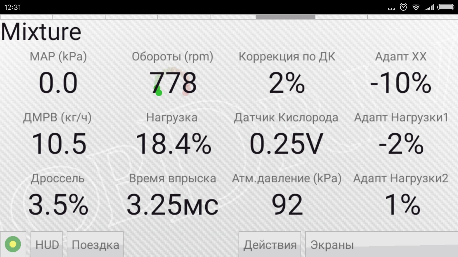

Купив Мерседес я узнал, что сканером, который я цеплял к Калине, на Бенце ничего не сделаешь. Тут всё иначе. Я быстро нашел решение проблемы, но оно требовало суммы, которой не было. Ну а вчера я наконец-то получил этот сканер, купленный у пользователя HfmScan.
Сегодня решал вопрос его подключения к колодке 38pin. Переходника у меня нет, поэтому делал из трёх проводов. Нашел на работе разные провода от компьютерных блоков питания и начал коннектить всё это дело. Сперва взял разъем MOLEX, "папу" у" маму". Снял "папы" с переходника питания MOLEX-SATA.
Помучился с тем, чтобы их разжимать и вставлять в них другие провода, всё грамотно собрал, даже термоусадку натянул, но они оказались слишком толстые для диагностической колодки. А вот обратные концы этих проводов с "мамами" отлично налезли на контакты разъема сканера.
Стал переделывать "папы". Разобрал с того же самого переходника питания SATA-коннектор и достал его контакты. Вытащил из контактов провода, вставил туда свои с уже готовыми "мамами" на других концах. Обмотал изолентой и готово!
Тест показал, что всё работает, и SATA'шные контакты отлично сидят в диагностической колодке!
За время, пока всё это налаживал, трижды бегал с рабочего места на стоянку (~640 метров в оба конца). Вот фото первого и сразу успешного подключения.
Вот и скриншоты показаний датчиков.

Протоколов передачи данных придумано множество. Те, что на али продаются, не поддерживают старинный протокол MB. Как утверждает Михаил, он модифицирует прошивку сканера, чтобы тот понимал протокол MB. К тому же он создал кое-какие файлы для программы HobDrive, чтобы можно было комфортней ею пользоваться с его сканером. Но есть и другие программы.

Для моего мотора не существует другого более дешевого способа диагностики. Смысл переплачивать? Никакой переплаты))) Он же единственный.
Не совсем понял, много раз видел что люди с алика заказывают похожую фигню, только с блютусом и круглый переходник под наш разъём. Это получается на много дешевле
Тогда, чтобы понять, найди знакомых с такими сканерами с алика и попробуй поподключай к своей машине. У тебя же 111-ый мотор, верно? Желательно искать знакомых не мерсоводов, чтобы они в недоумении старались использовать весь свой навык и множество времени в попытках подключиться к твоему ЭБУ, чтобы не прослыть незнайками в твоих глазах)))
Я пробовал три различных сканера. Про мой собственный на сайте продавца сказано, что он поддерживает протокол, используемый в Мерседес-Бенц. Но ни один из трёх не соединился.
