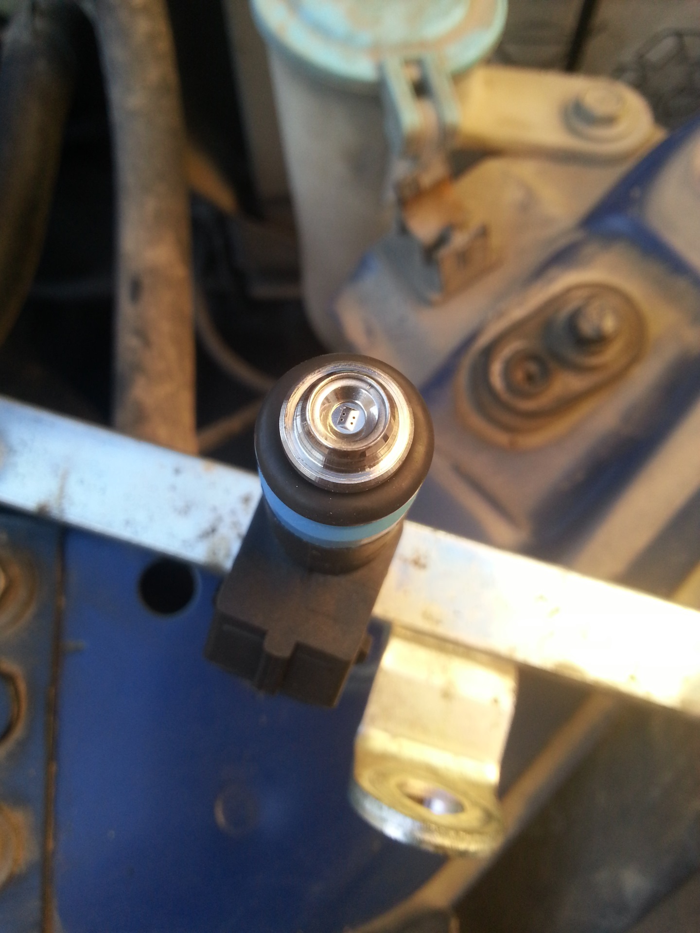

Примерно пол года назад я устанавливал топливные форсунки от отечественного автопрома, а именно VAZ20735, подробное описание в данной теме.
Как и говорил ранее, эти форсунки показали себя очень хорошо, особенно на низких и средних оборотах, очень понравилось как двигатель стал себя вести в переходных режимах работы, четкий отклик на педаль акселератора, и хороший подхват с самых низов.
Но тут ко мне попал комплект исправных оригинальных форсунок от машины с небольшим (относительно) пробегом, не более 80 тысяч. И ради интереса, точнее для эксперимента, я установил их на свое авто вместо ВАЗовских, и покатался неделю в городском режиме и на трассе. Сразу же задался вопрос — а где же тот хороший подхват на низах который был с форсунками VAZ20735 ? Средние обороты тоже стали по хуже, но не так конечно как низы, но заметно. Верха вроде ничего. Пришла в голову мысль, может форсунки попались полу убитые… Но поставив второй комплект оригинальных форсунок изменений не произошло.

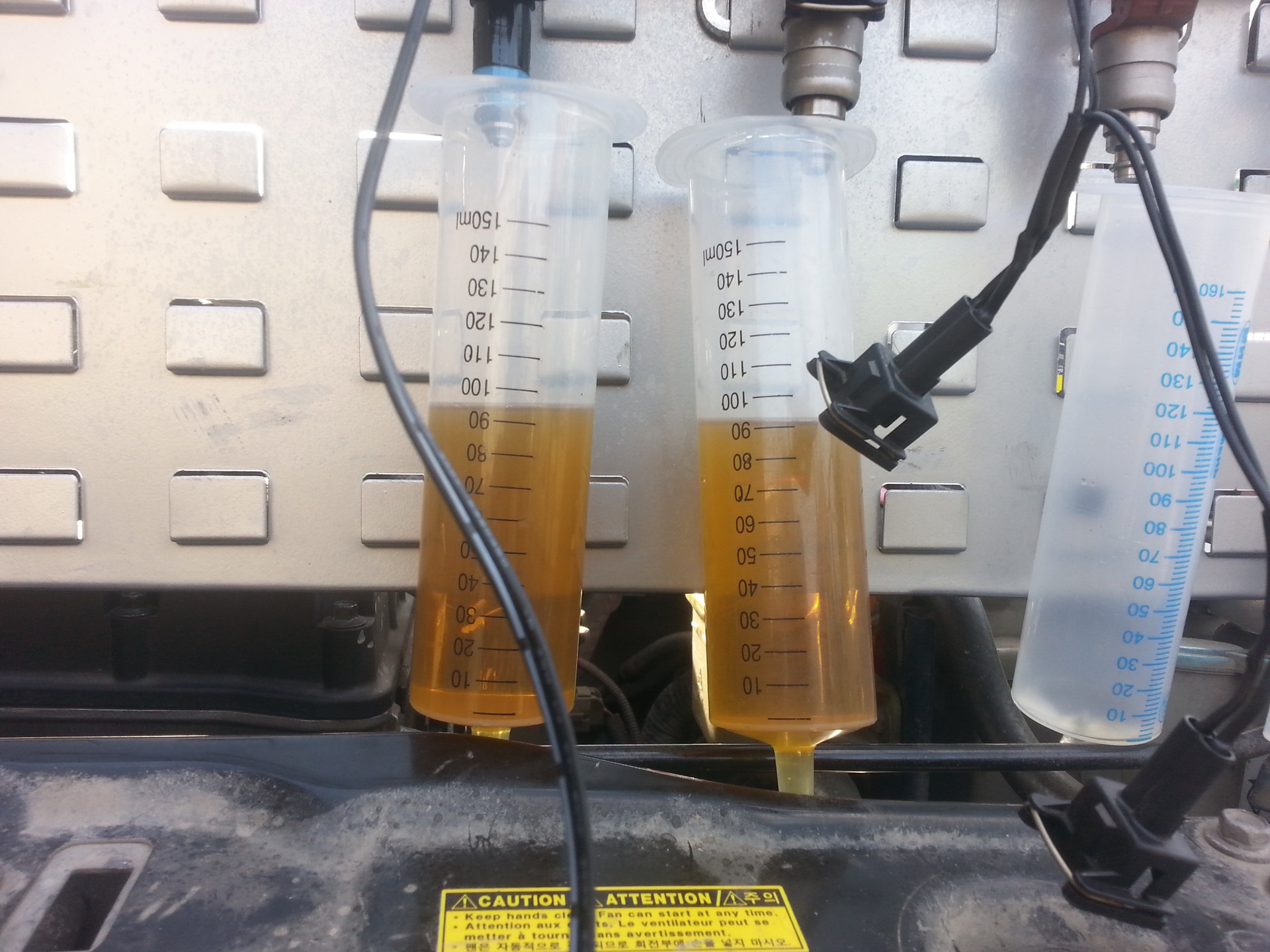

Итак, на руках имею форсунки GM — 2 комплекта, и форсунки DEKA VAZ20735 — производитель "Автэл".
Грех не проверить их на статическую производительность и геометрические параметры факела распыления.
Начнем:
Не много теории:
Одними из важнейших параметров топливных форсунок является факел распыления, и угол факела. (угол конуса распыления). Что касаемо распыления топлива — лучшее распыление топлива всегда будет приводить к меньшему расходу топлива и большей мощности, но этот эффект будет варьироваться от двигателя к двигателю. Качество распыления топлива характеризуется размером капель топлива, последние в свою очередь от количества отверстий в распылителе форсунки (но не всегда).
Угол факела: В нашем случае мотор имеет 2 впускных клапана на цилиндр, а соответственно и на впускной канал, и обязательное требование к топливной форсунке является угол распыления (факела). Причина в том, что впрыскиваемое форсункой топливо должно попадать на впускные клапана, а не на перегородку между каналами в ГБЦ и не на стенки канала.

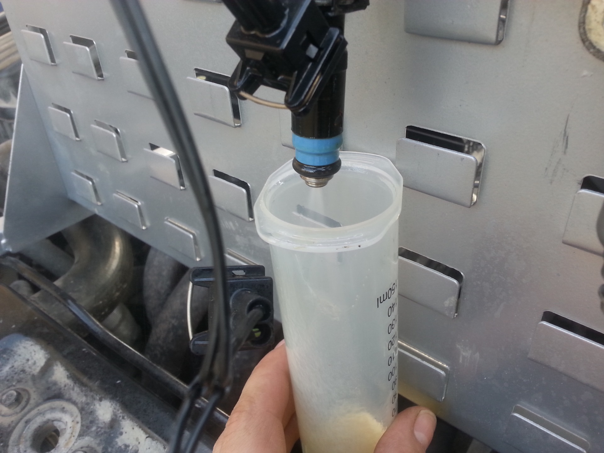

Перейдем снова к нашим форсункам. Визуально можно заметить, что угол распыления топлива у форсунок GM и VAZ идентичен, что удовлетворяет нашим требованиям. Но качество распыления у ВАЗовских форсунок лучше. Это обусловлено количеством отверстий на распылителе форсунок — у GM 2 отверстия, у VAZ 4 отверстия.
Перейдем к статической производительности форсунок.
Много неопределенной информации существует на просторах интернета, но данные скачут от источника к источнику. Среднестатистические данные по форсункам — GM — 168cc (кубических сантиметров), VAZ — 148сс.
Теперь есть возможность лично проверить, так ли это. Производительность проверяем при давлении 4 атм.
В начале был тестовый заезд на неизвестное время)
Теперь конкретные данные по производительности в кубиках в минуту.
Что получилось: VAZ20735 — 150cc/min, GM — 155cc/min.
Разница составила примерно 3,5%.
Можно сказать что разница в производительности минимальна.
Выводы из данного материала:
Форсунки VAZ обладают лучшим качеством распыления чем форсунки GM, скорее всего этот фактор влияет на хорошее поведение машины на низких и средних оборотах. Факел распыления (угол) фактически идентичен оригинальным форсункам, что гарантирует нам попадание топлива в район именно в впускного клапана, а не перегородки или стенки. Разница в производительности минимальна и ей можно пренебречь. Практика доказывает вышеуказанные выводы. И лично мое мнение — при выходе из строя оригинальных форсунок нет смысла переплачивать за оригинал приличные деньги, рациональнее приобрести комплект форсунок DEKA VAZ20735, разница в цене — форсунка ваз 900руб, форсунка GM 2800р.
Тест в бОльшей степени делал для себя, и разумеется со всеми поделился, я не жадный)
Всем спасибо за внимание!

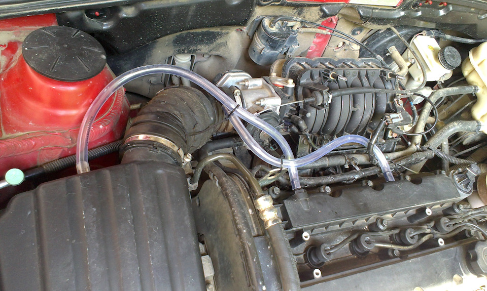

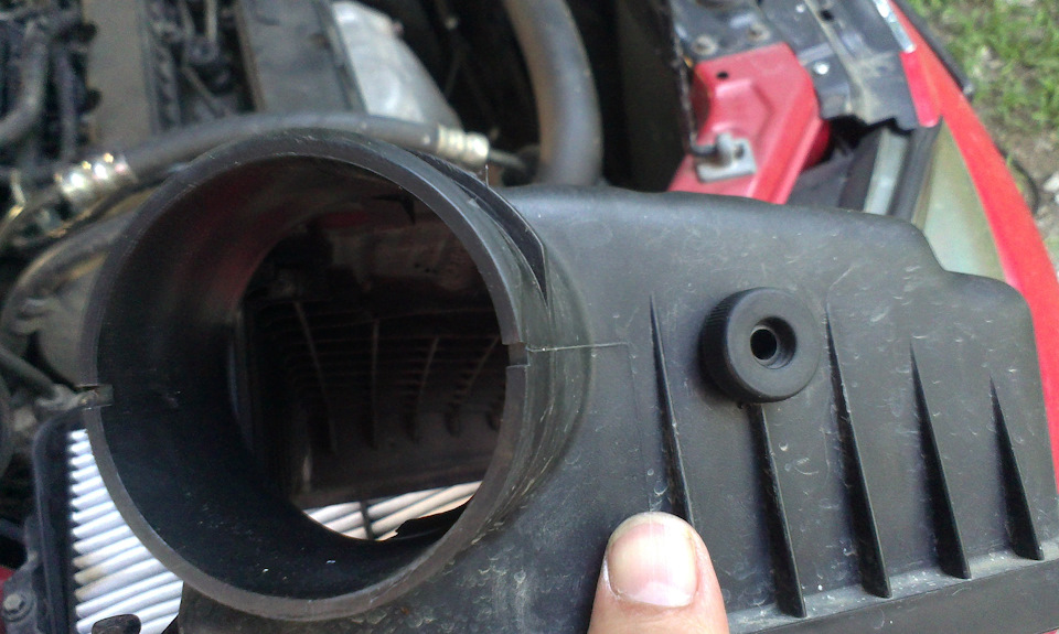

Я пока вот так сделал, трубки ПВХ за ними следить нужно, чтоб не перегнулись. Но первое время хочется посмотреть сколько масла где будет. Их клапана все удалил, срезав заднюю часть на наждаке
А для чего в воздухан трубку?
Картерные газы не летят на дроссельную заслонку. А выводится немного раньше чем задумано производителем. Если посмотреть старые схемы этого двигателя примерно так и раньше и было. Но экологи заставили всё переделать.
так и эксплуатируешь форсунки VAZ? Нарекания есть?
Привет. Катаюсь все еще с ними) в последнее время есть ощущение что их надо бы промыть, бывают не большие затупы, но может быть это и не форсы) в конце лета сниму их и гляну как льют, там видно будет. А так все норм
Мне не нравиться что много масла кидает во впускной коллектор из картера, это масло так или иначе попадает на форсунки.
Вот я и поставил маслопомойку небольшую на впуск в разрыв малого сапуна. А так это масло во впуске все засирает…
Я думаю сделать штуцер в районе воздушного фильтра (пробовал этот вариант) Не доходят руки окончательно все доделать. на фото сколько масла накидало за 2 000 пробега
Хороший вариант! Подобный стоит вариант на фордах фокусах, только там сопун идет в нижнюю половинку корпуса фильтра, то есть до фильтрующего элемента, и там еще стоит дополнительный фильтрик в виде паралоновой губки. Я тоже эту идею уже не могу пару лет реализовать, все руки не доходят))
Сверху больше разряжение, будет лучше отводить… тем более что у нас спроектировано под разряжение
