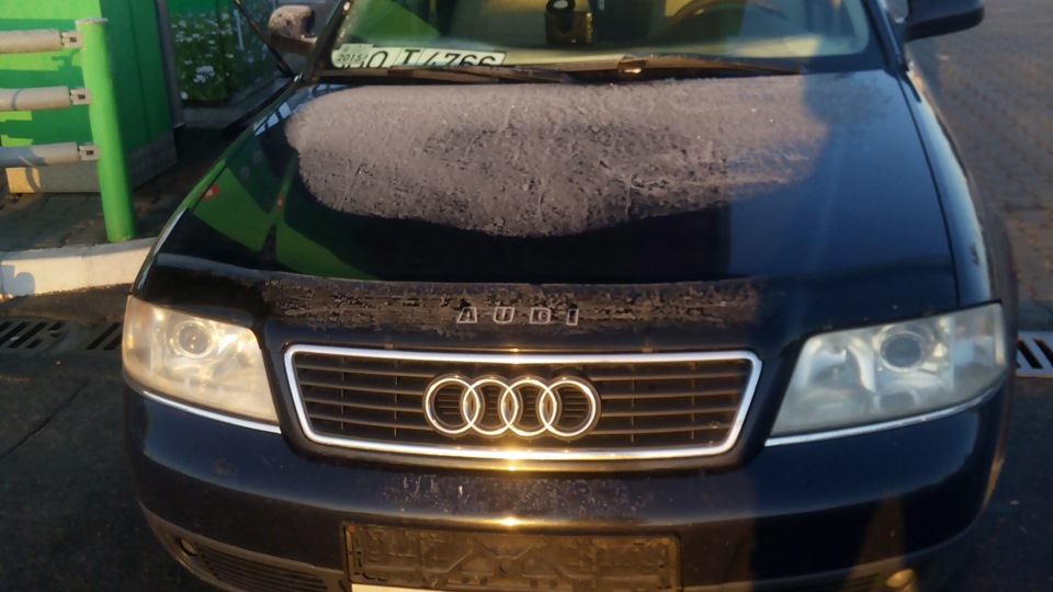

вчера жена приехала из магазина и говорит — третьей нету!
сегодня я поехал на работу — а там не то, чтобы третьей нету, там только вторая есть.
у кого какие мысли по этому поводу?
поездив вторую половину дня был немного обескуражен поведением коробки, а именно: после обеда появились вдруг все передачи, потом коробка стала в аварийный режим, а итогом на данный момент — полностью декватная работа.

Для начала на ком диагностику подкинь а там дальше будешь копать, если что могу помочь с компом
спасибо за отклик!
с диагностикой надеюсь, что все без проблем будет. у меня на месте свой диагност с моим оборудованием).
для начала проверить уровень, цвет и запах АТФ.
Если не поможет — капиталка коробки.
Видимо поджарились фрикционы(((
да вот как-то странно все это. мне кажется, что где-то в гидроблоке отказ. надо бы диагностику устроить для начала, на момент электрических неисправностей. если там все путем, то скорее всего дело в механике гидроблока.
ну можно ещё гидроблок помыть не снимая коробки, если АТФ будет грязной
да, это мы уже проходили. вот бы еще бублик промыть, не снимая коробки!)
