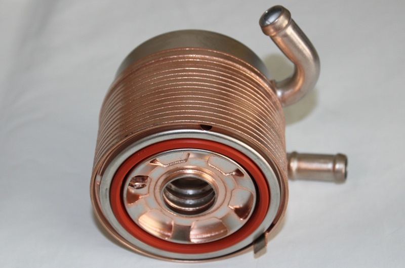

В преддверии летнего сезона расскажу о небольшой недорогой но исключительно полезной доработке. Дело в том что летом, да и в другое время на трассе, EJ255 жутко перегревает масло.
Заметил это я когда поставил датчик температуры масла. В городе масло обычно около 100 градусов, при отжигах в городе до 120. На трассе хуже. Летом на круизе 140 км/час масло было около 125 градусов, а при круизе 160 км/час около 130-135 градусов.
К чему это приводит? 1. Масло сразу сгорает и не может потом полноценно работать. 2. В таком кипяченом масле начинают осаждаться смолы, что приводит к залеганию колец и резкому увеличению расхода масла на угар. 3. Если остановиться на трассе когда масло 135 градусов а ОЖ 90 градусов, возникает огромная разница температур, как правило это заканчивается пробоем головки блока цилиндров и короблением голов (а у меня еще и блок повело).

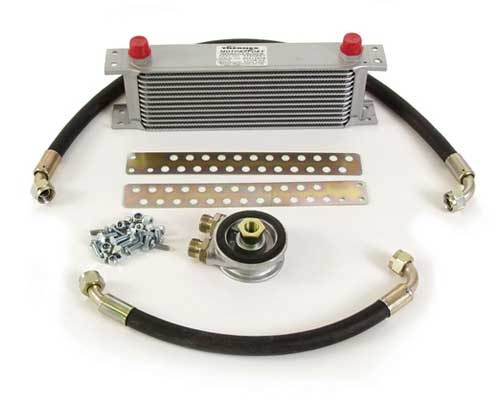

Есть два принципиальных решения проблемы: маслокулер и теплообменник.
Про маслокулер всё понятно.
Это радиатор который ставится перед основным радиатором за бампер. К нему приходит масло из проставки под масляным фильтром и возвращается туда же уже охлажденным. Проставка может быть с термостатом, или без него, но без термостата маслокулер придется отключать на зиму.
Плюсы: самое эффективное решение, даже при диких отжигах масло не поднимается выше 90 градусов
Минусы: не самое надежное решение, если шланг порвется, высокий риск что двигатель умрет; в гражданских режимах масло всегда недогрето, около 80 градусов, из-за чего его проникающая способность ниже рассчетной; никак не влияет на скорость прогрева масла, а только на его охлаждение.

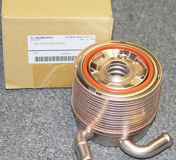

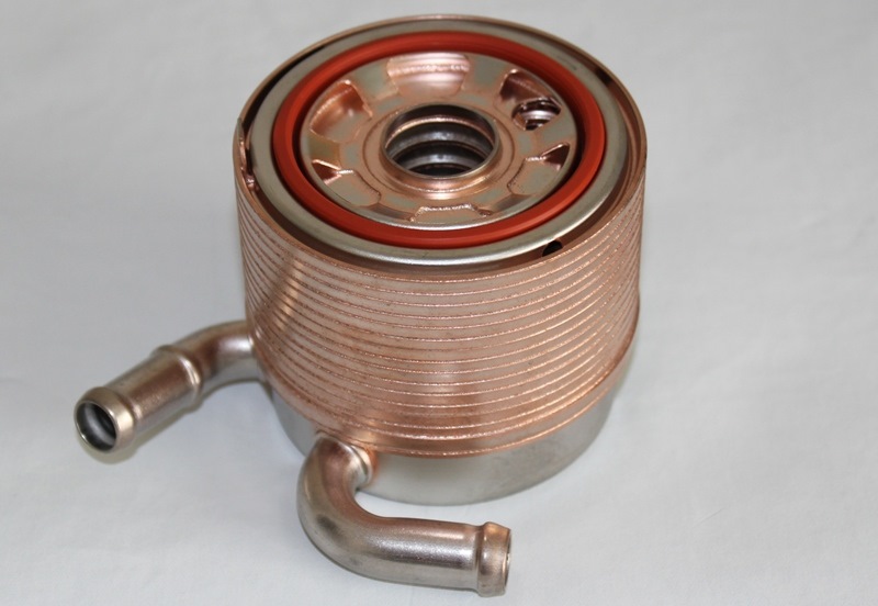

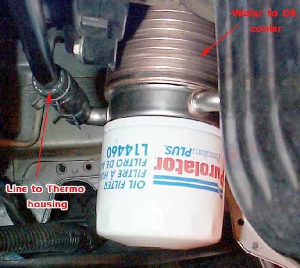

Второй вариант — теплообменник.
Суть работы теплообменника в том что охлаждающая жидкость из трубочки в помпе протекает через цилиндр и охлаждает проходящее через него масло.
Плюсы: не только охлаждает масло, но и разогревает его, что очень полезно в холодном климате, масло быстрее выходит на рабочую температуру; очень недорогое решение.
Минусы: менее эффективно чем маслокулер.
Это решение и было выбрано инженерами Субару как стоковое. И с успехом применялось на их моторах. Но вот версия SH XT им показалась версией для тех кто вообще быстро не ездит. И на нее этот теплообменник не ставился. В кузове SH его ставили в стоке только на S-edition евро. За tS не знаю. Но наверное и на него тоже.

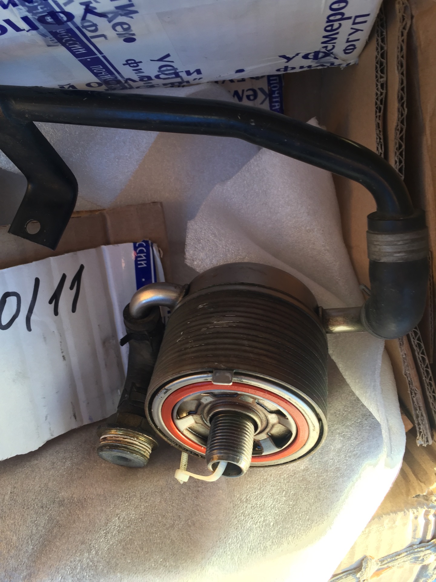

По поводу эффективности решения. Я поставил теплообменник на капиталке.
В результате сейчас температура масла в среднем 90-95 градусов. Отжиг в городе — 100 градусов. Попробовал на трассе, правда температура воздуха была всего +20. Итог — на круизе 140 км/час масло было 100-105 градусов, круиз 160 км/час масло было — 105-110 градусов. Пролетел 20 км на скорости 220-240. Масло смог разогреть в гору на такой скорости до 115 градусов.
Результат в итоге очень хороший.
Что нужно купить для установке себе такого добра:
1. Теплообменник (похоже нам идет версия от STI). Надо убедиться что в комплекте идут трубки и сапун в блок цилиндров.
2. Новая помпа от SG9 турбо евро. Прекрасно подойдет Aisin, она не дорогая.
Это всё.

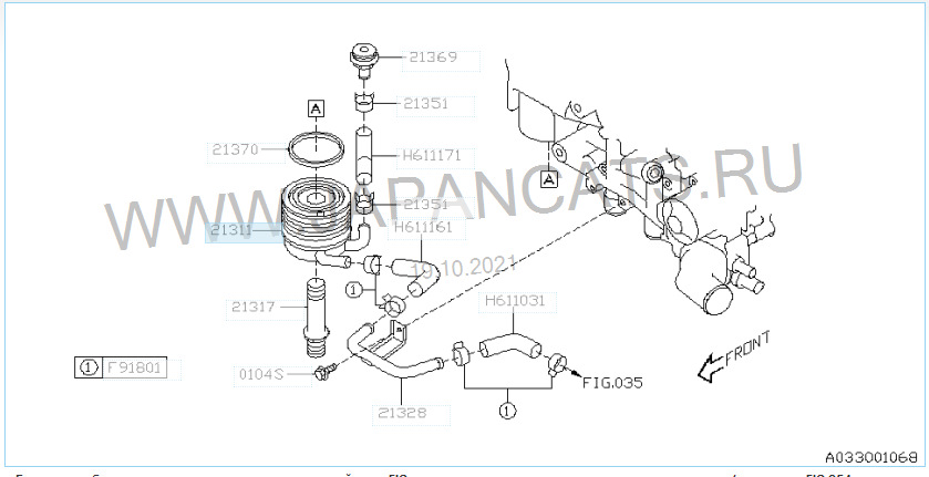

Ребята, это оно? www.japancats.ru/subaru/P…6e28b&FigId=033&UnitId=01
Что из всех этих деталек нужно?
Всё нужно из этого блока

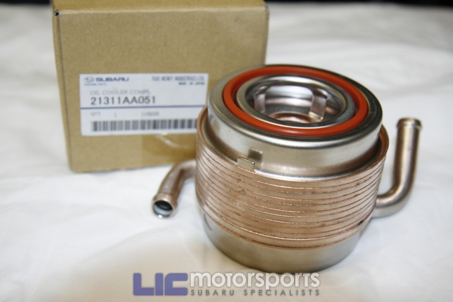

Супер, спасибо, а если сам Subaru 21311-AA120 spb.euroauto.ru/part/used/100065752/ взять Б/У, норм идея?
И стоит ли менять маслонасос как тут говорят subaru-club-impreza.ru/to…-maslyanyy-11mm-ili-12mm/
Конечно лучше б/у взять. Маслонасос я поменял на более производительный
а какой? На 11 или 12?
Я на 12 поставил

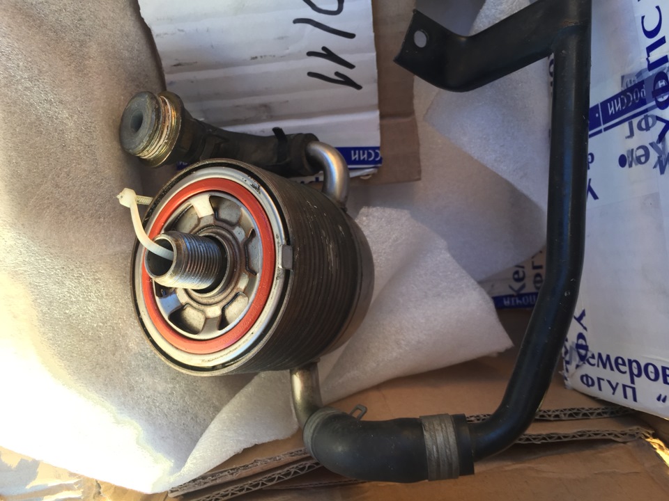

Приветствую! Я так понимаю кузов sh, 255 мотор. Установили обычный прямой теплообменник без всяких угловых проставок, и выходной коллектор никак не помешал?
А есть статистика по выходу сего девайса из строя? Особо беспокоит если масло начнет проникать в антифриз, или наоборот.
Таким случаев в обозримой истории ее зафиксировано.
Привет :)

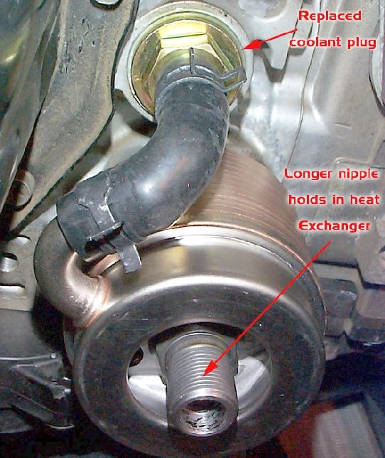

1. Я себе в этом году поставил теплообменник.
Но помпу оставил штатную. Зато на помпу ставится "хитрый" патрубок, на который одевается шланг до радиатора. Так вот с него было ответвление на теплообменник…
2. В тексте у тебя нашел: "Надо убедиться что в комплекте идут трубки и сапун в блок цилиндров".
Сапун точно нужен? :) Если ДА, то зачем?
ОЖ от помпы давится в обменник, а из него возвращается через сапун в блок. Там заглушка.

Андрей подскажи пожалуйста! Я так понял теплообменник с помпой и шлангами для 2.0 турбо с любой машины можно заказывать?
С любого ежа. Но на некоторых они были поменьше, на некоторых побольше. Побольше вроде от STI

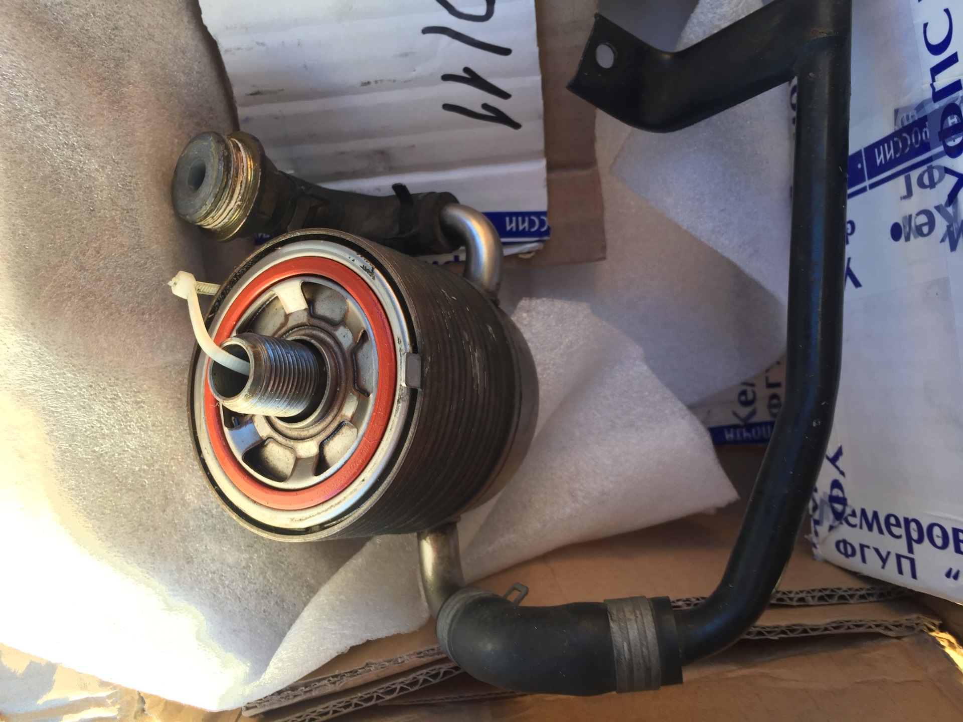

Еще раз уточню — после установки теплообменника масляный фильтр стал нижней точкой под "брюхом" ? И еще интересно — среди Ваших знакомых (лично и по форумам ) есть люди которые как и Вы отметили значительное (15-20 градусов ) понижение температуры масла после установки т/обменника ? А… и еще )), на сколько мне известно, масло насосы есть 10,11 и 12 — у Вас какой установлен ? Пожалуйста, не сочтите за труд, ответьте на все три вопроса.
п.с. заранее благодарю за оперативность ответов .
На уровне поддона вроде.

Спасибо. Делов том что теплоемкость жидкости намного намного больше теплоемкости воздуха. Поэтому любые девайсы с жидкостным охлаждением компактнее воздушного значительно.

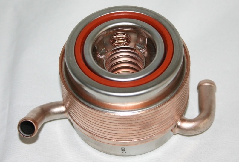

Маслокулер и теплообменник — это разные вещи!
Теплообменник с ОЖ не охлаждает, а ускоряет прогрев масла после запуска двигателя. Он устанавливается на автомобили, поставляемые в страны с холодным климатом. например, на атмо Импрезы для России — он ставится, а на атмо Импрезы для Японии — нет.
А на этой картинке у вас c-a.d-cd.net/9752316s-960.jpg теплообменник АКПП. Аналогично, ставится на машины для холодного климата.
Андрей, так вышло что он охлаждает масло. Дико извиняюсь за это.
2350
И охлаждает и греет.на то и тепло обменник. …
Ну не снимет теплообменник 20 градусов, как пишешь ты. Слишком не большая площадь соприкосновения и слишком маленькая разница температур между ОЖ и маслом. Что то было не в порядке у тебя с мотором, раз на 160 км/ч масло до 135 грелось, у меня на 257 никогда выше 100 не было, при отжигах редко видел выше 110.

кулек ставь. хватит насиловать двигатель.
когда охлаждайка доползет до 95, масло все равно будет выше. А с кульком не будет зависеть от воды.
Идеально — поставить интеркулер на фронт, а на место интеркулера маслокульки с принудительным охлаждением.
только в таком положении при разыве шлангов, маслом забрызгает весь верх движки, опасное местоположение… лучше уж кулек в штатном месте толстый, а маслокуль за бампером
так в любом случае забрызгает. Надо делать руками и на хороших фитингах и тогда всё хорошо будет.

получается одна трубка ОЖ вкручивается в заглушку блока, а вторая куда?
В помпу.

Андрей, фотка теплообменника от легася с четырьмя трубками (алюминиевый серый который) это теплообменник с автомата 5-ти ступого, на TG5 автоматах такой стоит слева сверху на автомате, навряд ли его под мотор можно приспособить. У меня на автомате такой стоит и в основном контуре радиатора нет второго контура на охлаждение автомата, радиатор как на механике, хотя машина автоматная)))
О как. Спасибо огромное. Поправлю. А я думаю как его ставить.
Вот старый автомат с легася
00.img.avito.st/640x480/1674838200.jpg
теплообменник сбоку, вот он же
05.img.avito.st/640x480/1674838205.jpg
На новых примерно так же все стоит)
Ага. Вижу.

Привет! Шепни по-братски где взять?))
В любой разборке субару. Вообще не дефицит.
Есть прям конкретно субароразборки?)) за адресок бесконечная благодарность

Subaru 21311-AA170 Куллер маслянный 18 032 р.
Subaru 21317-AA070 Патрубок маслоохладителя 1 490 р.
Subaru 21370-KA001 Кольцо уплотнительное системы смазки 233 р.
Это без патрубков
Цены у нас экзист Дороговато

www.japancats.ru/CImage.a…b199pln8w%3d%3d&Width=830
картинку я нашёл, но спасибо, осталось выяснить куда эти шланги врезаются, в какие магистрали
