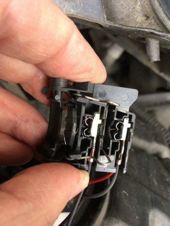

Проблема поджаренных и расплавленных разъемов ближнего света, как мы выяснили в ПРОШЛЫЙ РАЗ и из гугла, имеет массовый характер. И даже если все контакты в норме, особенностью галогенных ламп является выделение большого количества тепла, по сравнению с ксеноном, который значительно "холоднее". По разным данным, галоген переводит в тепло от 40 до 70% энергии, а ксенон — от 7 до 10%. И это при потребляемой мощности галогена 55 Вт, против 35 Вт ксенона.
Итак, снова потухла лампа ближнего света. Снимаем крышку и любуемся.
Отсюда делаем вывод: керамические разъемы ни на что не влияют и ни от чего не защищают. Смысла в них 0.

Все это с 99 %-ной вероятностью разъемы под цоколь H7, но окончательно убедиться можно, лишь заказав. Я долго не колебался, и заказал разъемы от мерседеса. ))

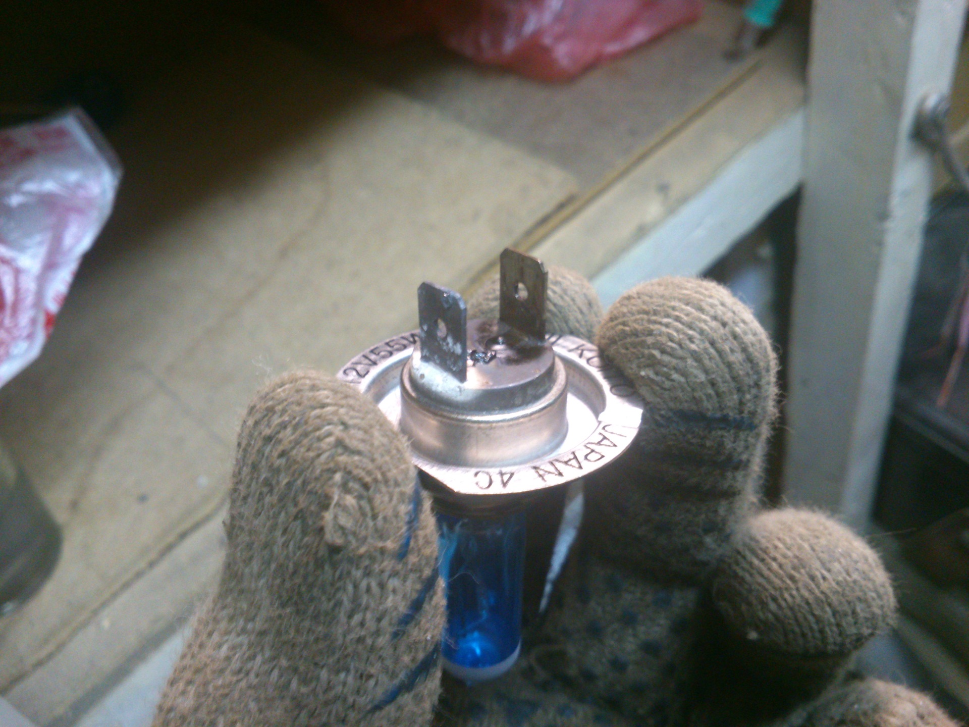

Ну и любимые Koito Whitebeam III, артикул P0755W.
В прошлый раз я соединял провода припаиванием. Но потом столкнулся со сторонниками мнения, что автомобильную проводку паять крайне не рекомендуется. Окей, против клеммников и термоусадки аргументов уж точно быть не должно. ))
Материал разъема от мерса — PA66 GF30, что означает полиамид 66 + 30% стекловолокна. Допустимая рабочая температура воздуха — до 110 градусов. Температура плавления — более 270 градусов.
Думаете, это идеальный расклад, и ближний зажил долго и счастливо? Хрена с два. Спустя ровно 3 месяца:
При этом разъемы и все остальное хозяйство — в полном идеале.
Да, видимо попался брак (мой первый комплект, с которого я начал знакомство с koito whitebeam iii, проходил больше года). Может быть, не надо было постоянно ездить с ближним, а днем включать туманки в качестве дхо (сейчас так и делаю). Но ксеноновые фары уже куплены и ждут установки. Всем спасибо и с Великим Праздником Победы!

Хотелось бы добавить, что смазка для электроконтактов не предназначена для смазки ей места контакта, она рассчитана на нанесение сверху, чтобы в место контакта не попадала влага и не происходило окисление. В самом месте контакта она может подгореть и только ухудшить проводимость. Данные из рекомендаций производителя и личного опыта.
она предназначена и для места контакта, и для нанесения сверху. смазка является токопроводящей.
рекомендации производителя здесь liquimoly.ru/item/7643.html, вкладки "применение" и "документация".
при хорошем контакте никогда ничего не подгорит.

Ездил на дешевых osram, нет такого эфекта, причем без дхо, т.е. постоянно на ближнем, видимо из за увеличенной мощности ламп такое творится .
я тоже сначала на стоке ездил, штатные разъемы поджарились. не так сильно конечно, но заметно. в начале записи есть ссылка.
Блин блинский, года 4 назад тоже занимался такой фигней, мало того что проводку менял, так и лампочки за 4 месяца 3 комплекта… на них ток на много выше, а заявленный Мега сплав на спиралях под сомнением, поэтому и плавится все, да и ресурс самих ламп из за толщины спирали на много ниже.

у меня со стандартными лампами на 55 Ватт на королле сплавился разъем. Думаю, что виновата дешевая конструкция разъема — со временем клеммники ослабевают, ухудшается контакт, появляется искрение, которое плавит пластик…

Скорее там не 55W (хотя на упаковке так написано). Много раз видел как плавятся разъёмы. И плавятся они либо от плохого контакта, либо мощность лампы превышена.

О, а я как-то голову ломал, почему разъемы подплавлены, думал, что какой-то косяк, а оказывается это норма)) Кст с моими Който та же история произошла, проходили 2-3 месяца и так же изнутри выгорели. Я решил, что брак, брал в юлмарте, а не автомагазе.
видимо на самом деле брак или подделка, потому что мой первый комплект които проездил больше года и просто перегорел как обычная лампочка, с колбой все было в норме.

Судя по тому что произошло с лампами их мощность не 55 ватт, а более. Отсюда и оплавленные разъёмы и так будет происходить с каждым разъёмом. Ну если только провода напрямую к лампе припаять. До установки этих ламп так же плавились разъёмы?
производитель заявляет 55 ватт. напрямую к лампе тоже припаивал, только писать об этом не стал. )) та же фигня. с другими тоже плавились, и у очень многих людей такая проблема, с самыми разными лампами.
Просто лампы не качественные. Отсюда и итог.
DrAndersen
+1. еще и отражатель погореть может.
Лучше бы спаял. Разъём оплавился от плохого контакта. ИМХО.
я никакой разницы между пайкой и клеммником не заметил, в том месте никакой проблемы и не было. а разъем — я тоже склоняюсь к плохому контакту, хоть и поджимал их дополнительно перед установкой, но вручную тоже качественного обжима добиться очень сложно.
