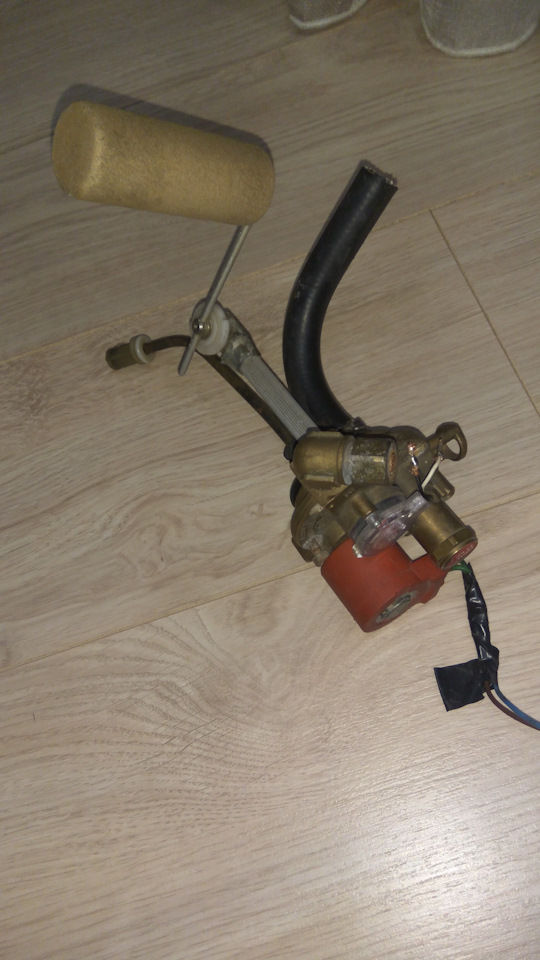

при отсутствии трубки для забора паровой фазы (утеряна) чем можно заменить или есть номер этой детали? Или откуда подходит…
Посмотрите фото ниже, трубку можете найти в магазине авто запчастей.
так вот ищю… тосольный же не пойдёт… том диаметр трубки 13,5 везде стандарт 16, , , вот и спрашиваю может с какой машины знаете…
Подскажите снял такой мультиклапан с балона.Пробывал поднять поплавок в максимальное положение вверх и он заблокировался.Как опустить его, чтобы у него был сводный ход?
Не понял вопроса. Какой свободный ход?
Чтобы он просто болтался вверх-вниз, а не был зафиксирован в самом верхнем положении
Давление входящее уберите и он упадет.
Поплавок подымал на снятом мультиклапане без давления…Я так понимаю там надо что-то разобрать и освободить механизм поплавка
Он в верхнем положении не фиксируется. Свободно двигается вверх-вниз
У меня почему-то зафиксировался(Буду пробовать разбирать…

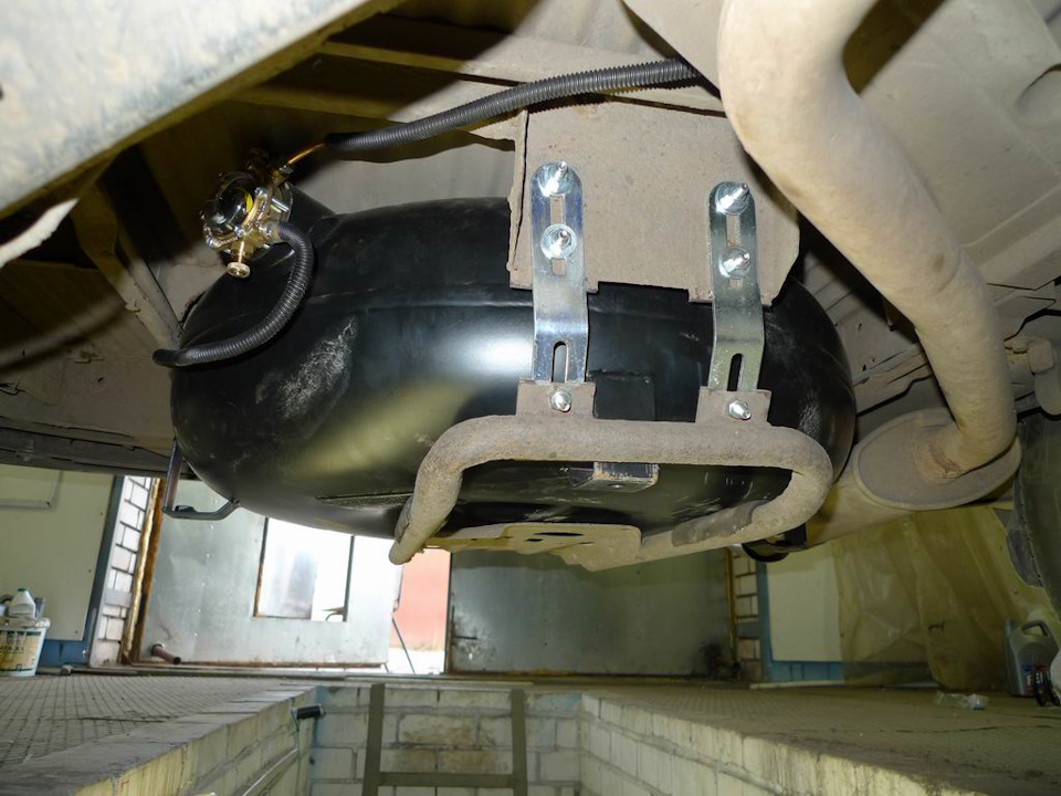

У вас баллон просто лежит на площадке?
Да, лежит на креплении от запаски. К полу не прикручен
Так запрещенно крепить баллон. В случае даже не большого бокового удара баллон слетит, оборвет трубки и хлынет газ. А если его сорвет и он улетит, то будет совсем плохо.
