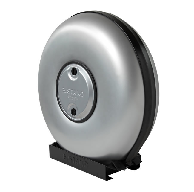

Может быть кто то здесь знает про торроидальные баллоны вертикальной установки? Хотябы как в них сделан мультиклапан и указатель уровня?
Уровень точно работать не будет.
А мультиклапан используют стандартный, просто удлиняют топливозаборную трубку до дна. Отсечка в 99% работать не будет.
Есть какие нибудь способы хотя бы середину баллона показывать?
Да, бортовой компьютер Мультитроникс, при правильной калибровке показывает остаток газа с точностью до литра.
Он по расходу через форсунки и общую ёмкость баллона ориентируется?
У него свои алгоритмы. И по форсунке и другим параметрам.
Но датчика в баллоне нет?
Нет.

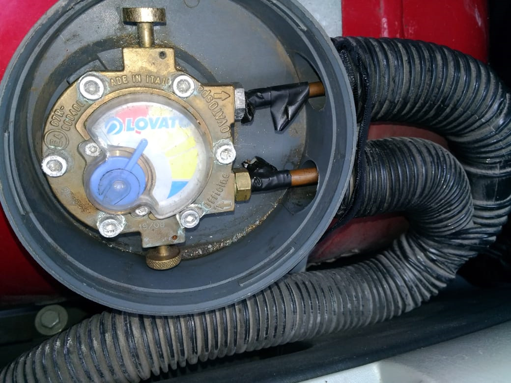

Я ж написал, что на руках BRC Europa2. Задача впихнуть его в этот баж 51. Ростов на Дону не обладает такими вентиляшками. Прошу помощь, какая моя?=)
Да не впихнешь ты его туда! И при чем тут БАЖ 51, это баллон. Вентиляция другая нужна. Нет в Ростове, купите в другом месте.
Имею ввиду установку BRC Europa2 на БАЖ 51. На фото мульт Ловато и низкая вентиляция под него, BRC не влазит
Он туда и не влезет, у БРС свой вентиляционный короб.
Да, только нужен высокий вент короб BRC, пробовали в стандартный пихать, крышка не закрывается
У БРС электроклапан есть, а шляпы что на фото нету. Оттого и разница.

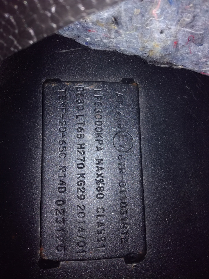

Хотел так же с вами проконсультироваться, в моем авто балон стоит на месте запаски, горловина у него не по центру, а сбоку т.е. получается мульти клапан немного упирается в верхней коврик багажника, правильно ли так сделано? Сам баллон на 68 литров если я нн ошибаюсь тоже немного торчит по высоте (пол в багажнике не ровный коврик приподнят) можно ли так далее эксплуатировать, правильно ли выбран баллон? Авто ниссан теана j32
Можно фото?
Фото к сожалению общего вида щас в телефоне нет, приеду с командировки сфотаю. Все что есть. Сам баллон фото шильдика. Баллон все правильно я написал 68литров?
Газомотор | BRC
Можно фото?

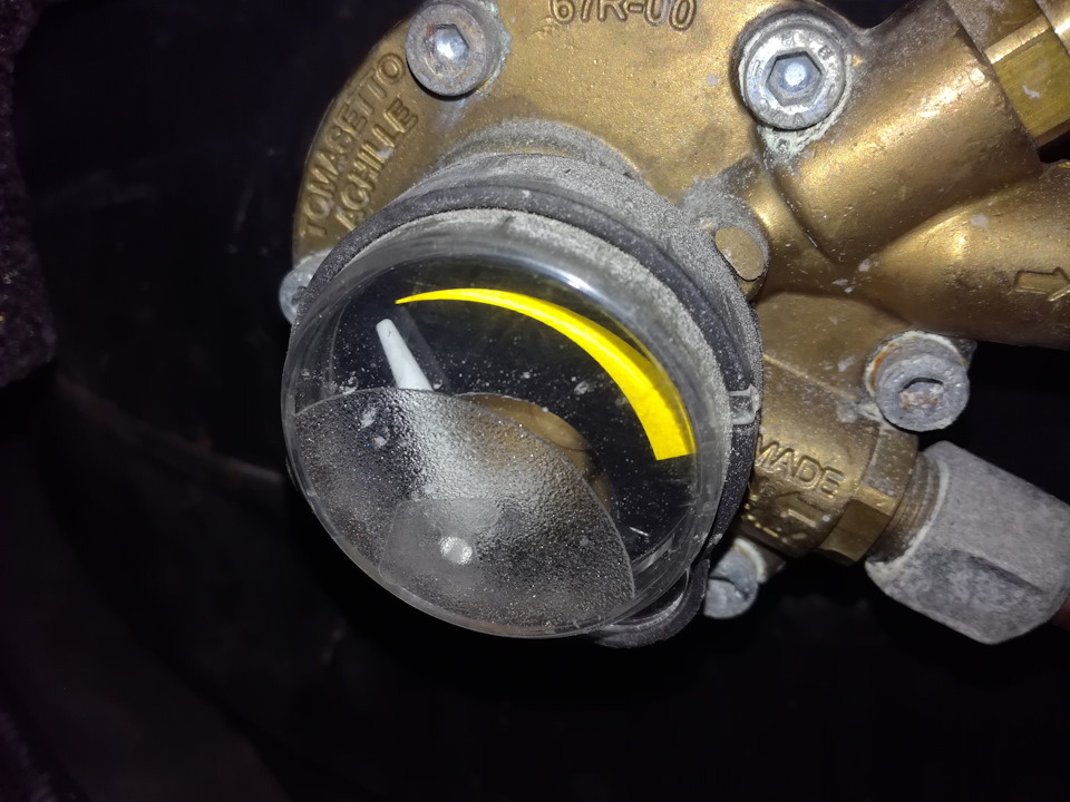

А вот сам мульти клапан который кстате хочу заменить на с электромагнитной катушкой. т.к. машина всегда стоит в гараже.
А теперь я тебя удивлю. www.drive2.ru/o/b/2896790/
Спасибо. Очень интересная и полезная информация. Начинаю понимать, что балон у меня выбран не правильно и установлен соответственно… Буду покупать другой балон, сразу мальтиклапан с катушкой и чтоб его устанавили правильно. Кстате хотел спросить еще у Вас, когда покупаешь новый балон, какие должны быть с ним соправодительные документы?(паспорт, сертификат) новый балон уже испытан или надо испытывать его?
Вместе с баллоном идет паспорт. В нем отметка о испытаниях.
А в период эксплуатации повторные испытания баллона надо проводить? Где-нибудь это регламентировано?
Каждые 2 года. В паспорте на баллон все написано.
