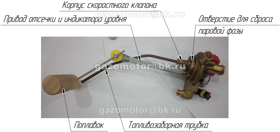

Мультиклапан BRC Europa 2 имеет все предохранительные устройства, предусмотренные новыми европейскими Нормами Безопасности, такие как скоростной клапан, заправочный клапан с 80% автоматической отсечкой, электромагнитный запорный клапан, пожарный клапан, датчик уровня топлива и предохранительный клапан на 27 бар.
В настоящее время самый безопасный мультиклапан.
Очень удобный в процессе эксплуатации, монтажа, за свой опыт проблем с ними не возникало.
Клапан отсечки и обратный клапаны.

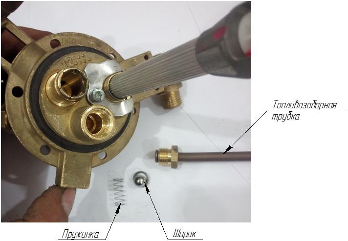

Скоростник наверное самый простой клапан: шарик и пружинка =)

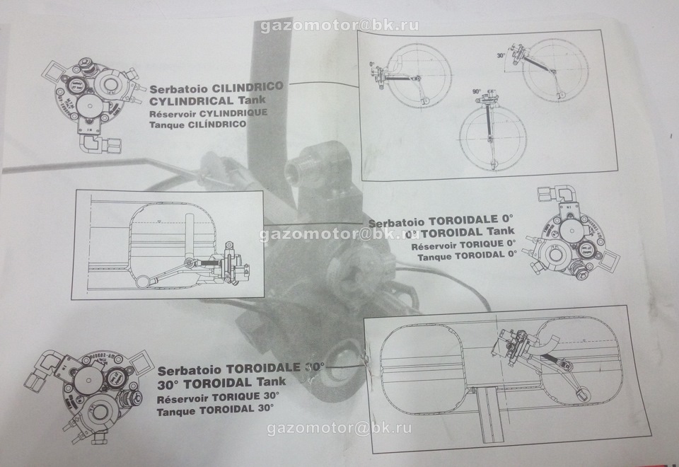

При установке в тороэдальные баллоны предусмотрена трубка для забора именна паровой фазы. В других клапанах такого не встречал, в случае если мультиклапан будет погружен в жидкую фазу то сбросит именно ее. При этом в довольно большом объеме.
Производится несколько видов этих мультиклапанов. Для разных баллонов.
Также есть деление под размер баллона и его положение в пространстве.
Вместе с мультиклапаном идет подробная инструкция по установке, правда на английском языке.
Из моей практики мультиклапан очень хороший.
Были случаи когда в процессе эксплуатации повреждали топливную магистраль. Естественно ЭБУ отключает ГБО, а если есть мультиклапан с электромагнитным клапаном, то при обрыве магистрали не нужно бежать и перекрывать мультиклапан. Все это сделает автоматика.

Роман, подскажите, можно ли установить Мультиклапан BRC Europa 2 600-650-720/270/ 0° нижний (Артикул: 10MV42003270N) в баллон 720/270 с верхней горловиной для забора паровой фазы (питание газового редуктора потребителей автодома)?
В теории можно. Трубкой топливозабора вверх. Но может попасть жидкая фаза, к примеру на ходу.
На ходу электроклапан будет закрыт. Ось поплавка нужно развернуть на 180 градусов, чтобы работал указатель уровня?
Верно. Поплавок нужно будет регулировать
Здравствуйте. Вопрос: можно поставить мультик brc 250/30 на баллон тор высотой 240? Что нужно гнуть или настраивать на мультике?
Слегка топливоприемную трубку подогнуть если она будет упираться в баллон

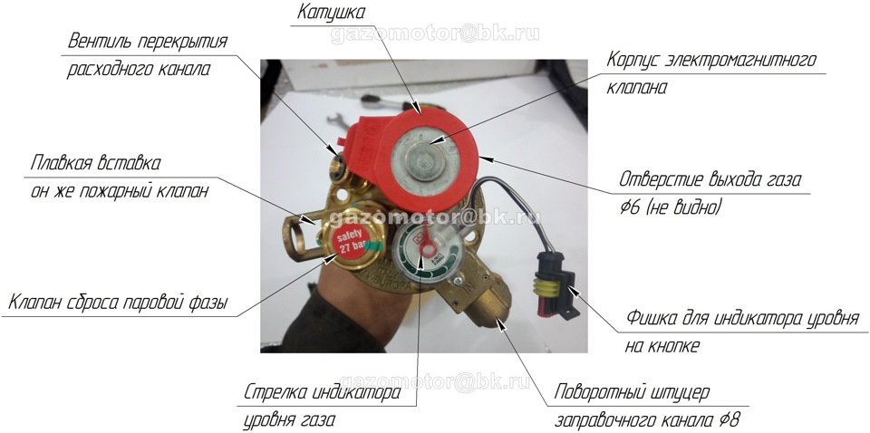

Добрый день. Подскажите, как на таком мультиклапане BRC закрыть подачу газа? Надо поработать под капотом, и соответственно перекрыть подачу. Спасибо
1. Закрутить на вентиль.
2. не подавать питание на катушку.

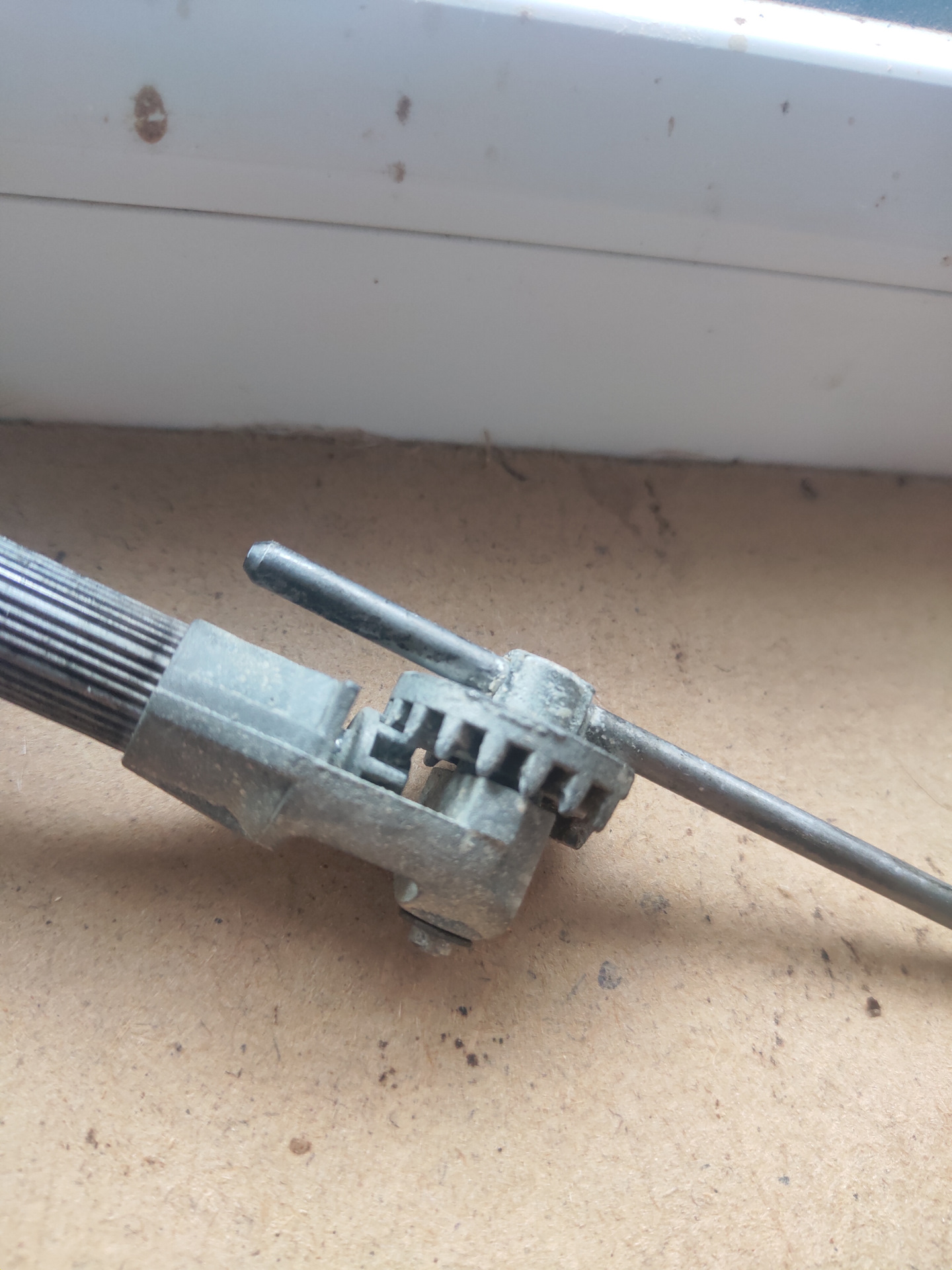

Помогите разобраться . Авео 1.2 GPLi заводской газ . все хорошо работало небыли проблем . заправил полный бак ездил все хорошо . но как в какой то момент заметил что уровень топливо на датчике стоит на одном месте светиться то 2 светодиода от 1 и в какой то момент закончился газ -но когда заканчивается газ 1 светодиод должен моргать но этого не было, думаю ладно заехал на заправку залезло только 24 литра и отсечка, опять тоже самое только сейчас 2-3 всегда горит газ закончился -поехал на заправиться влезло 14 литров и отсечка — Мультиклапан BRC Europa 2 30° 600X200-менять не хочется может есть Рем комплекты или что можно сделать. Спасибо
Скорее всего шестерню сожрало на механизме поплавка.
Ремов нету.
Как вариант зафиксировать поплавок в нижнем положении, или заехать к газовщикам кто БРС специализируется, на замену механизма.

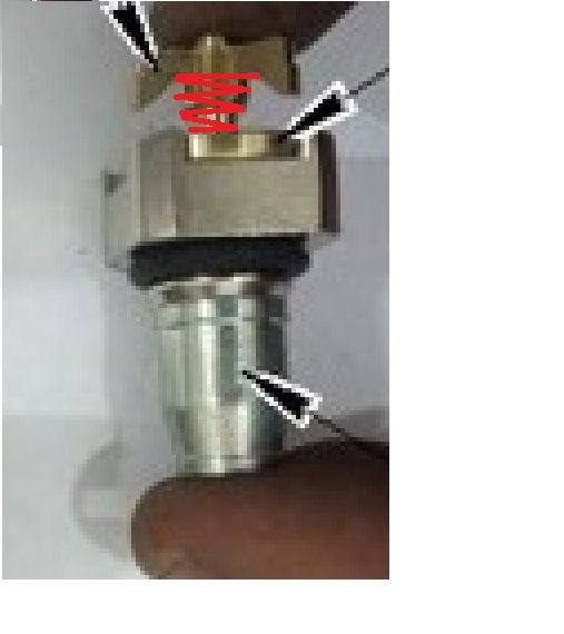

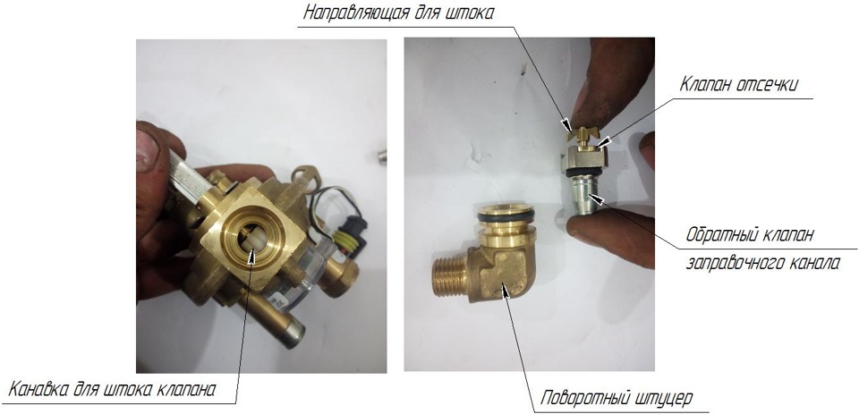

А подскажите, есть у Вас фото, как должны располагаться пружинки в клапане отсечки BRC Europa 3 Max? Просто я для регулировки разобрал и оттуда выскочило 3 пружины, но как они стояли не могу понять…

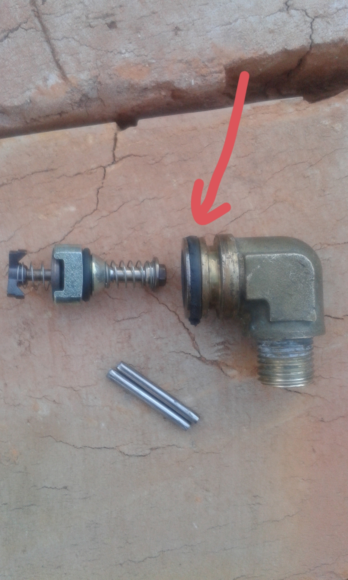

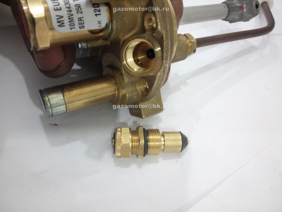

Вот это резиновое колечко! Есть даже видео как сифонит!

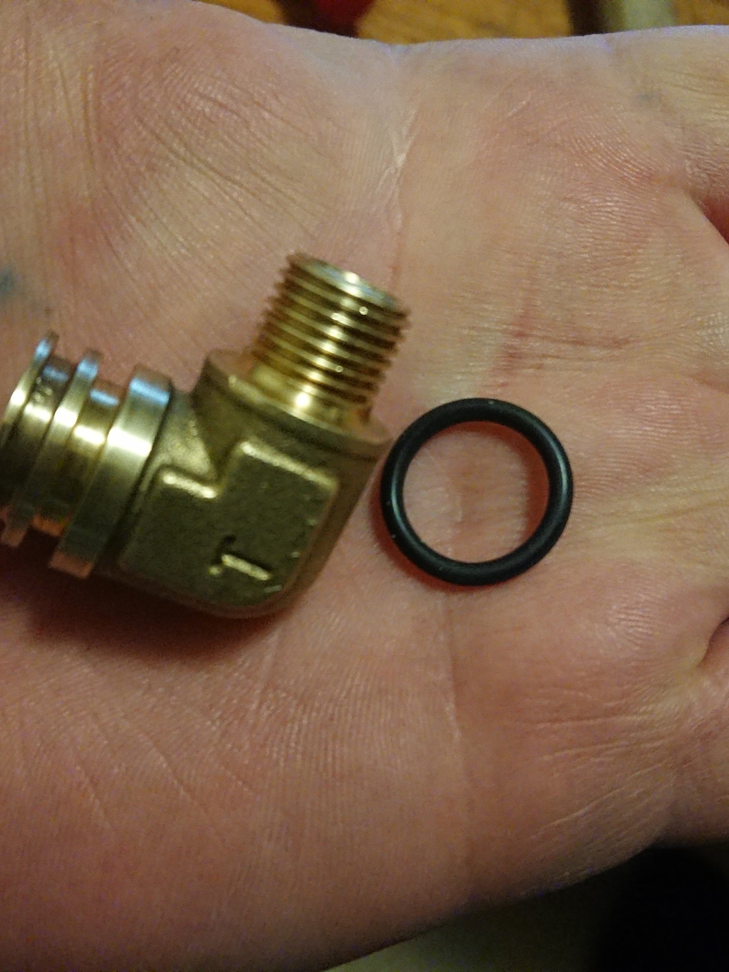

Здравствуйте всем, у меня такая проблемма, резиночка на выпуском штуцер, который на штифтах, пропускает, как только срабатывает отсечка! Менял клапан целиком тоже самое, заменил само резиновое кольцо чуть большего размера проблема ушла на полгода, и снова тоже самое, как разобраться с этим?
У кого были такие проблемы, меняли мультиклапан.

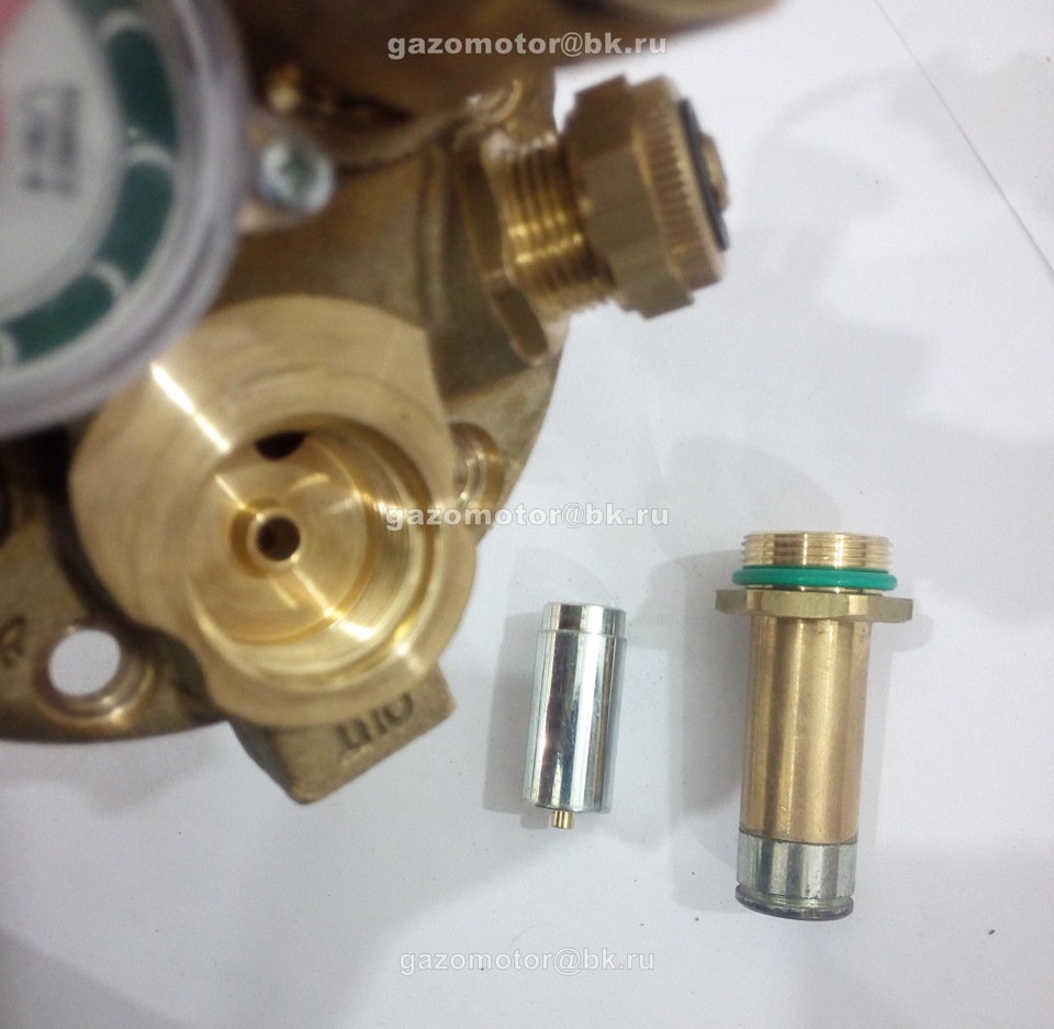

Здравствуйте, а ещё вопрос: Поставил клапан назад, а он не открывается теперь( Видать шток электромагнитного клапана засран был. А в баллоне теперь газа 20 л. Я правильно понимаю, что если перекрыть вентиль то можно шток снимать, газ не пойдет? И на сколько там гайка у этого штока, не знаете?
Если вентиль закрутить, то можно ЭМК снять. По гайке не подскажу

Спустя короткое время отвечу сам себе: гайка там на 21. Идеально для откручивания подошел свечная головка на 21 из стандартного набора. Если использовать головку, то строго 6 граней. Можно и ключом накидным открутить. Небыстро правда, но 12 граней не налезет.

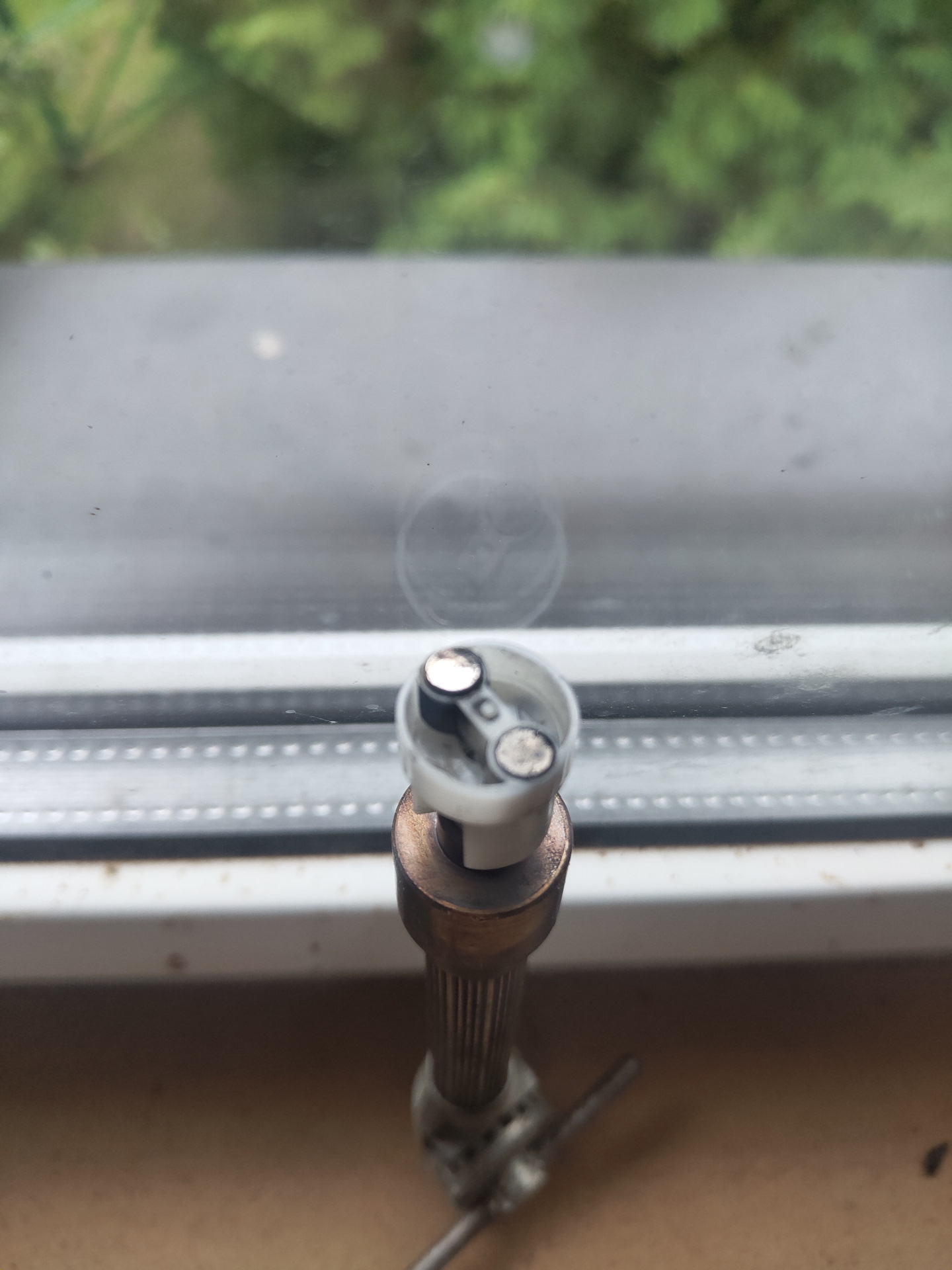

Здравствуйте. Не подскажете, через 2 года после установки перестала работать отсечка. Разобрал, всё работает но поплавок как то перемещается с трудом и скрипом, как и клапаночки.Т е причина-качество газа. В каком растворителе можно отмочить этот клапан что б резиночки не пострадали?
В первую очередь удалите с магнитных частей металлическую пыль.
Отмачивать, смысла нет, как и смазывать, пропан-бутан очень хороший растворитель, просто нужно почистить.
Спасибо, читал о пыли, но ее у меня нет.
Зубья механизма поплавка сильно изношены?
На вид все хорошо.

А что мешает вращаться?
Я грешил на налет внутри трубки от шестеренки до белого наконечники с магнитом. Надеялся на растворитель, пока баллон на освидетельствовании
Этот привод на сколько мне известно не разборный. ВД-40, силиконовая смазка могут помочь.

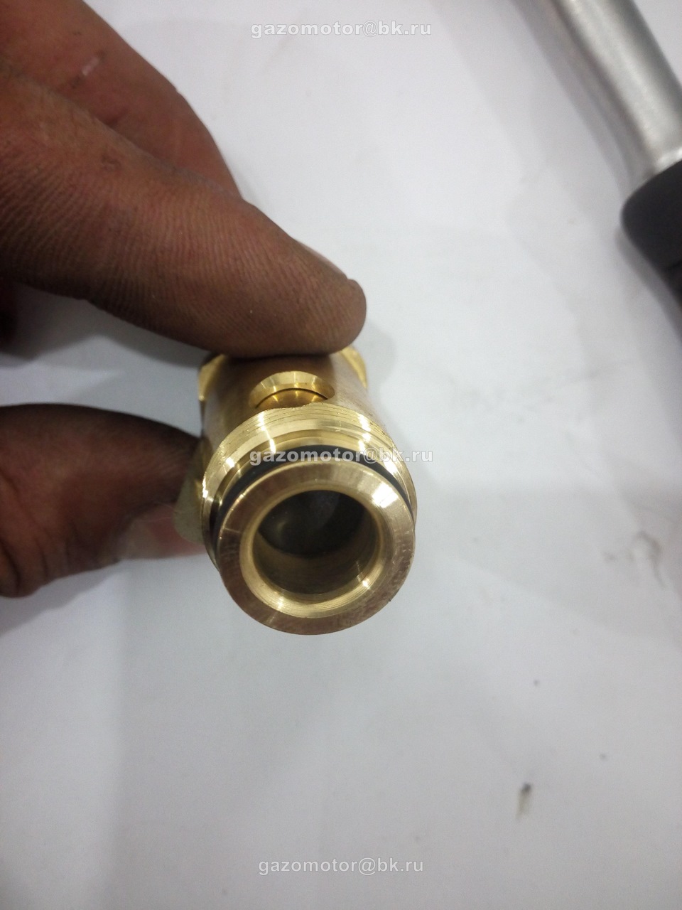

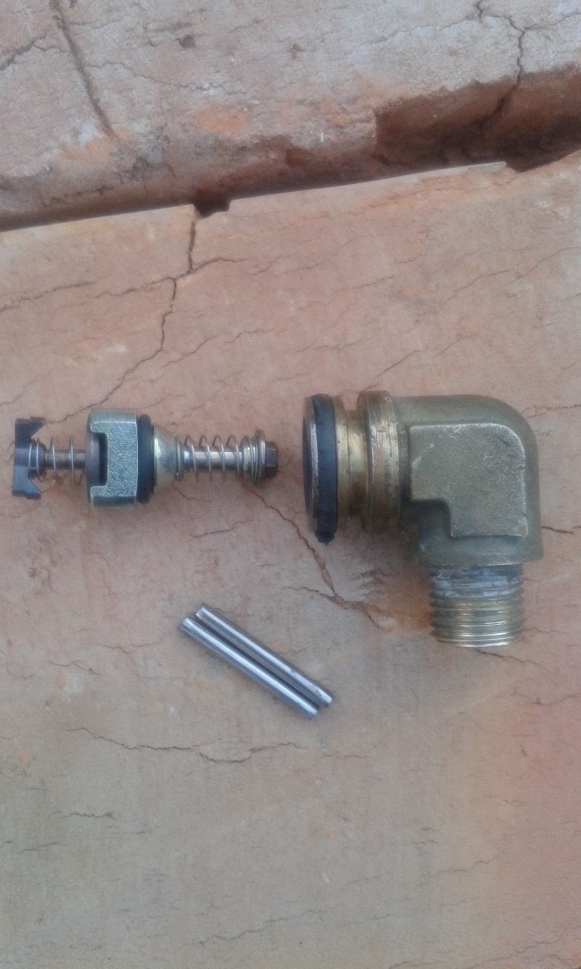

Подскажите, пожалуйста как выбить штифты поворотного штуцера и можно ли не снимая мульта?
Тоненьким шестигранником.
Мы их обычно не разбираем. Твм смотреть нечего
Спасибо.
Вот только при разборке давлением выбросило все части.
Собрал ли всё., можете взглянуть?
Вроде верно
А не могли бы подробнее рассказать о принципах работы клапана отсечки-обратного клапана на входе этого мульта.
Может ли данный клапан стать причиной недозаправки бака. Год все работало идеально — и вдруг бак стал заправляться только на 3/4 — и дальше просто заправка не идет. Такое впечатление что чем то перекрывает вход — все проверил и ВЗУ и трубку и мульт. Сегодня снял и разобрал клапан на входе — все чисто — все работает — если поднять поплавок и резко дунуть клапан перекрывается
Не пойму в чем причина — хотелось бы понять как работает клапан отсечки — какую роль играет в нем пружинка
Если не затруднит
Пружинка стоит на скоростном клапане.
Ограничитель очень просто работает.
На механизме не хватает сектора, клапан когда проваливается в сектор, то своим телом перекрывает вход.
Нет. Пружинка меня интересует не на скоростном клапане, а именно на этом. Она тонкая и немного на конус.
Принцип работы отсекающего клапана понятен. Интересует именно его вторая часть — обратный клапан. Он как работает? Может ли он стать причиной недозаправки бака и почему?
Обратный клапан не дает газу выйти из баллона после заправки.
Без этой прудинки ограничитель заправки не отключится.
Вот именно это меня и интересует
Как работает обратный клапан во время заправки?
Он открывается давлением от насоса АГЗС — так?
Далее идет заправка
И вот здесь самый интересный для меня момент!
С наполнением баллона — давление внутри него начинает расти — так?
Это возрастающее давление и начинает закрывать обратный клапан еще до срабатывания отсекающего клапана
Получается что давление в баллоне и давление насоса АГЗС выравниваются и клапан закрывается
Возможен ли такой сценарий?
Есть ли варианты это исправить?

Нет. То что вы описали это не клапан.
Это умирающий насос на колонке.
на 5 колонках в городе ? (((((
Но принцип работы и закрытия обратного клапана я правильно понял ?
Он закрывается возросшим давлением в баллоне при меньшем давлении в заправочной магистрали?
Прицып верен, газ сам себя запирает. Попробуйте без него, ради эксперимента.

Нет световой индикации в салоне на кнопке, сняли мультиклапан почистили шестерёнки, работает без заедания, но индикации нет и стрелка на клапане не двигается, что может быть?
Внутри мультиклапана, где идет магнитный привод налипла металлическая стружка.

Доброго времени суток, приобрёл сей мульт поставил, залил 10 литров все ровно. Поездил, искатал.Заливаю до отсечки влезло 40,5 л. В балон 53-литровый!Засифонило в районе входа прямо из стопоров. Пришлось все сливать смотреть вытащил штифты там манжет на нем стружка латунь видимо после сверления отверстий под штифты. Убрал почистил продул все на место такая же история. Заказал точно такой же с другой партии, тоже сифонит не разбирал! Вопрос :вы когда нибудь сталкивались с этим? Сегодня думаю манжет этот подобрать и заменить! Мульт европа2
Были пару раз такие случаи. Можно вылечить заменой резинового кольца.

Добрый день! Вопрос по данному мультиклапану… поплавок блокируется в максимальном положении, из-за этого не получается заправиться… В чем может быть проблема?
Скорее всего упирается в стенку баллона.
Причины: не правильно установлен мультиклапан или не правильно подобран под размер баллона.
Ничего не упирается, мультиклапан подобран под баллон правильно. Баллон внутренний тор, 630*200, мульт 200*30.
Мультиклапан откручивал, поплавок заблокирован в максимальном положении и не опускается
Механизм закусывает?
Шестерни целые?
Да, шестерни целые
Если в руках держать мультиклапан поплавок двишается без заеданий?
Да, поплавок движется, заедает шток, который в трубке идет
На конце штока магнит, бывает к нему прилипает металлическая стружка и заедает. Нужно почистить.
И на дно баллона бросьте магнит, пусть образив к нему липнет.
Насчет магнита спасибо))
Разбирал этот узел, там все чисто, после сборки поплавок начал двигаться нормально. Заправился, и опять так же фигня((
Скорее всего один из зубов поврежден на приводе.
Нет, клинит именно механизм заправочного/обратного клапана. Еще заметил, что обратный клапан не работает, газ выходит из ВЗУ, если шарик продавить. И это не просто газ, который в трубке…
Тут уже сложнее. Может проблема и в обратном клапане быть.

Здравствуйте, магнитный и запорный вентиль выполняют ту же самую роль? Т.е перекрывают выход? Менял фильтра, отключил магнитный клапан, но так и не смог выкатать остатки, я так понял клапан не перекрыл подачу. Удалось это сделать только с помощью ручного вентиля. Такого быть не должно?
Каким образом перекрыли электромагнитный клапан?
Отключил питание, снял фишку.

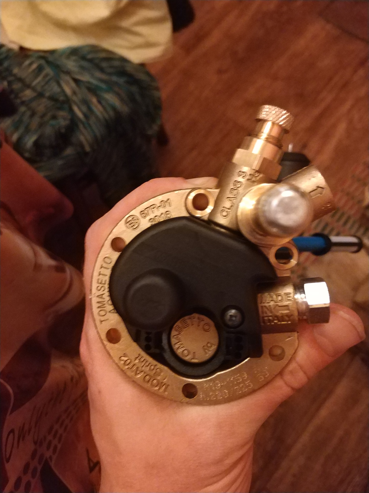

Купил мультиклапан Tomaseto. Думаю оригинал это или нет. Существуют подделки? Смущает то, что у него катушка не 17 w как должно быть у extra, a 11w. Фильтр -Сеточка не красная, а черная. Надпись Tomaseto не выбита, а напечатана электрохимическим способом. Запорный вентиль какой-то другой формы.
Я вам не могу подсказать. Продукцию этого производителя не используем

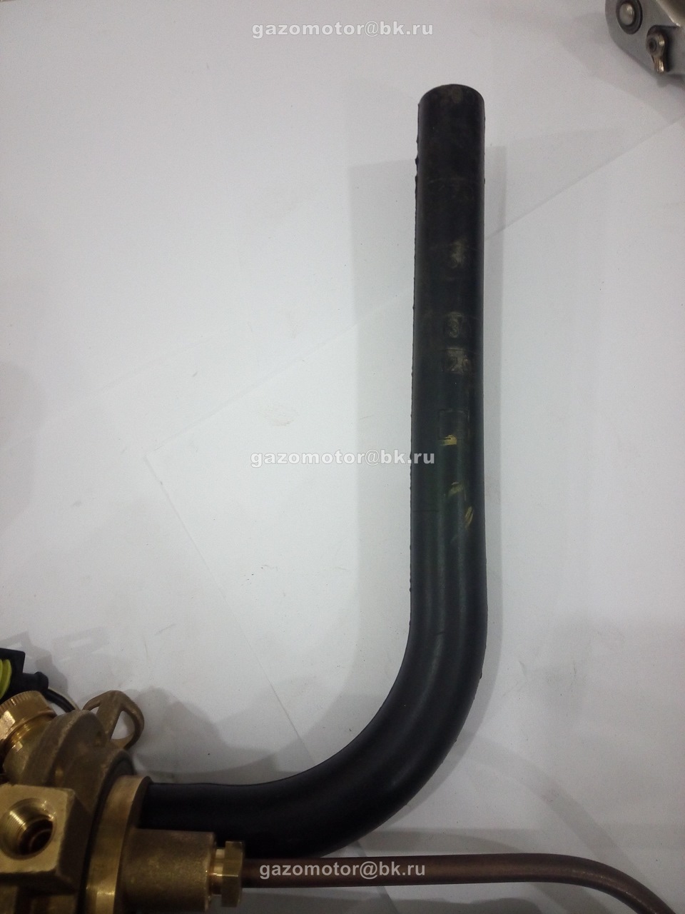

BRC Europa 3 лучше чем BRC Europa 2? Или они одинаковые? Просто насколько пластиковая трубка на 3ке будет лучше выробатывать газ, чем металлическая на 2ке?
Если обе трубки доходят до дна, то одинакого будут вырабатывать.
А так мне европа3 не нравится.
Европа 3 при установке может шланг подогнуться сам и тем самым четко будет касаться баллона, а металлический сам не подогнется или упрется в дно тогда повезет или будет висеть от него на небольшом расстоянии. Не нравится чем, чисто как сделан?
Ставить надо так, чтобы до дна было, примерять.
Да, как сделан.
Добрый день! У меня установлен мультиклапан BRC Europe 2 на 225 мм, поплавок не гнули. Тороидальный внутренний баллон 54 литра, высота 220 мм. На заправке в пустой баллон влазит 50 литров…неужели так критична разница в 5 мм? Или это все же АЗС недобросовестна?
Это все 5 мм., для вас же хорошо, больше вливается — больше можно проехать, а за расширение газа можно не бояться.
Добрый день, подскажите, а если убрали отсечку при установке, вернуть ее обратно сложно? Мультик brc europa 2.
Смотря каким способом убрали
