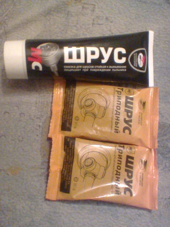

Вот сегодня в магазине купил эту смазку… Эту статью нашёл позже — полез в интернет посмотреть что же я купил…
Напихаю её в слегка убитый ШРУС, хапнувший немного воды )))
Посмотрим )))
Ещё купил тюбик ШРУС-4 Казанского производства… сравнительный тест на липкость обеих смазок пожалуй проведу…
Нее, в ШРУС, который уже хапнул воды, не стоит. Надо в сухой герметичный узел. Иначе смазка долго не прослужит
Это УАЗ. Шрус хапнул воды, и если бы я не полез устранять другие неисправности, то… то я бы об этом не узнал.
В УАЗе ШРУС, хоть и находится внутри моста (точнее шаровой опоры поворотного кулака), но не герметичен…
Мост "дышит" и в его оконечностях бывает скапливается влага из-за банальной разницы температур -горячий редуктор и холодные ступицы…
Да, а смазка ваша мне понравилась. Сравнил со смазкой подешевле. Та, что подешевле не липнет так к рукам…
Отмытый досуха ШРУС переламывался не очень хорошо — слегка закусывал. После смазки не осталось даже намёка на закусывание…
Хуже, чем было уже не будет. А в худом состоянии всё работало…

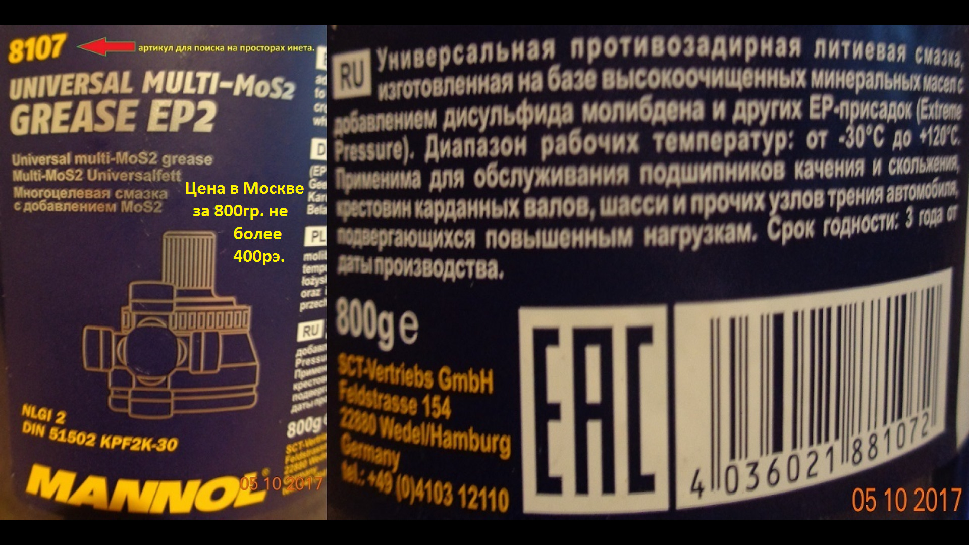

st-roger
Где можно состав посмотреть?
Основа, присадки — хотя-бы основные
Типа Немчуровская смазка от MANNOL
Артикул для поиска: 8107
Цена за 800гр. не более 400 рубэл.
С манолом по аккуратнее, есть подозрение что нечурового у нее только имя

Щас решил глянуть вашу смазку в тюбике, а она таки расслоилась!))
Скорее всего она не расслоилась, а просто выделилось небольшое количество масла. это нормально в небольших количествах. если вы будете ее выдавливать, увидите, что с ней все нормально :)
