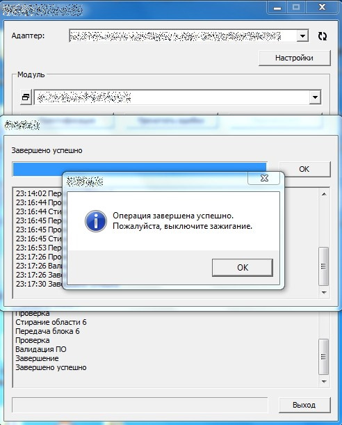

Затем приступаем к программной части.
Наш авто имеет следующие идентификаторы:
03L906018LJ, софт 2073.
Обновим софт до приемлимой 2726 и на её основе сделаем чип-тюнинг. Напомню, что ни в коем случае нельзя обновлять текущий софт блока управления двигателем 2.0TDI до версий 9977 и 9978, так как это дизельгейтовский версии, которые сделаны чтобы придушить и убить двигатель :)
Итак, заливаем в VW TIGUAN модернизированную динамичную прошивку в которой програмно отключен клапан EGR:
Далее очистка блоков от ошибок которые появились на время программирования, обкатка и тест прошивки.
За одно обновили блок управления АБС с версии 0003 до версии 0023 и блок управления усилителя руля:
Обновили до последней прошивки 1401 и залили параметрию от AUDI Q3 RS 377.
