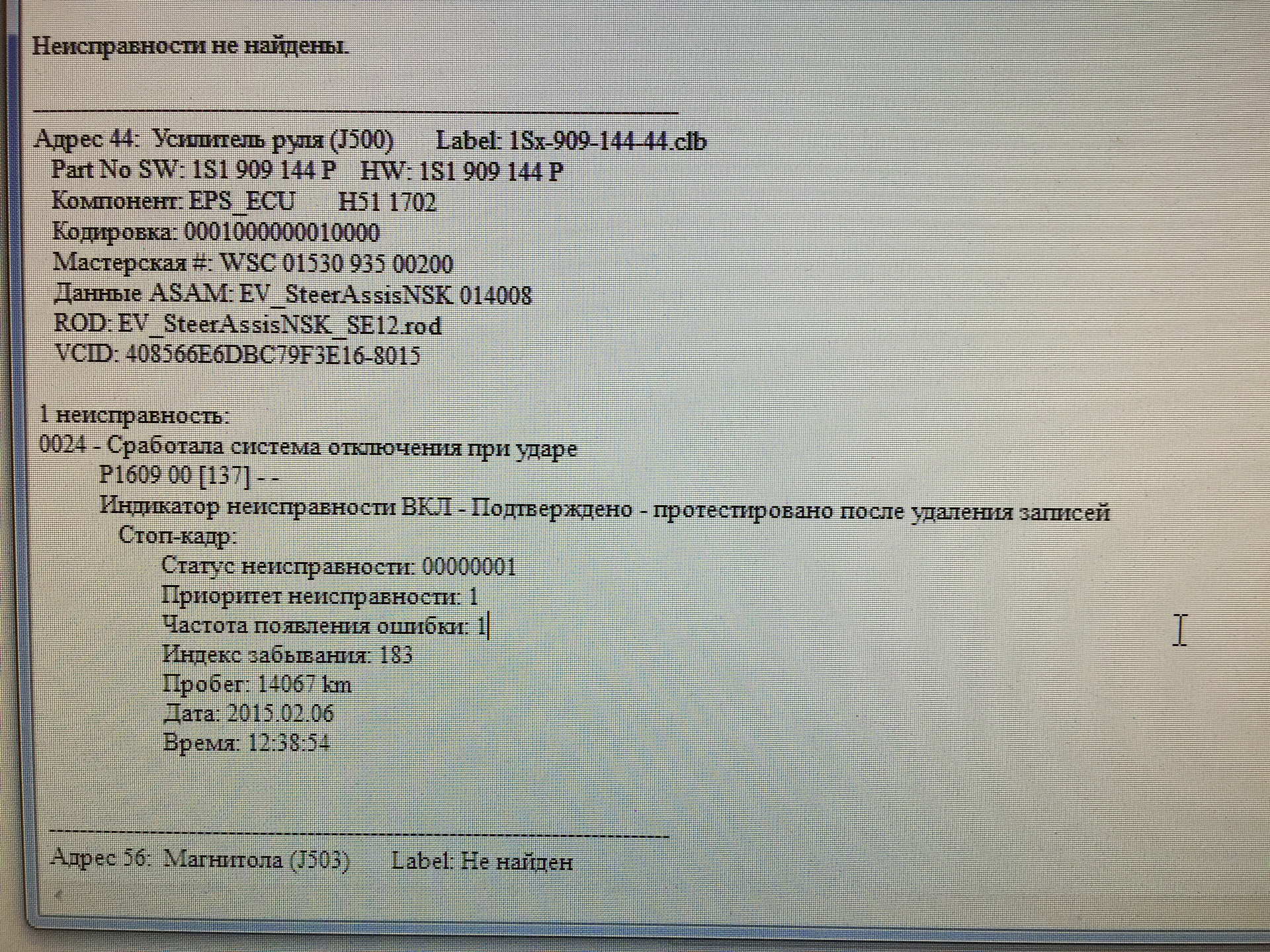

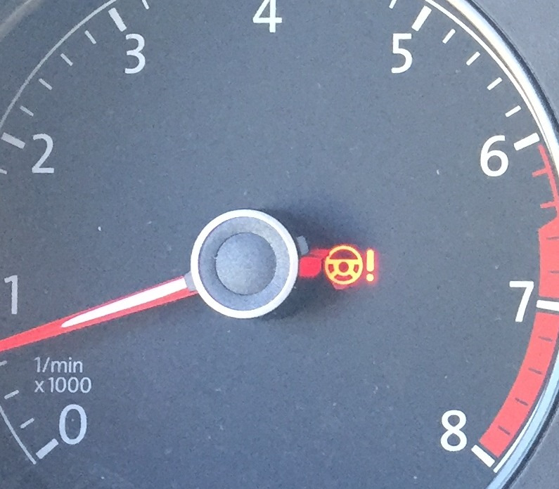

Приехала к нам очередная машина из далека (прочитав НАШ БЖ с точно такой же работой): VW Polo 2016 года из г. Актау (Республика Казахстан) с проблемой отказавшего ЭУР после ДТП.

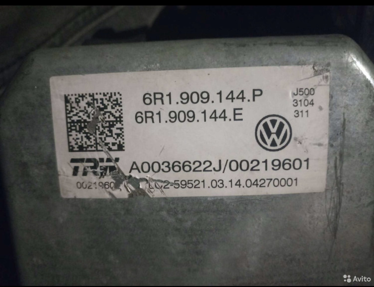

После аварии в модуле электроусилителя руля 1S1 909 144 P (1S1909144P) (а у Skoda Rapid 6C1909144AG и 6C1909144AJ) появляется не cтираемая ошибка P1609 / P1609 00 — сработала система отключения при ударе, на приборной панели постоянно горит индикатор красного руля EPC (Electronic Power Control).
То есть при любом ДТП (даже не самом сильном) ЭУР блокируется и большинство владельцев едет к ОД, которые с радостью "впаривают" замену дорогостоящего узла в сборе (30-40тыс.руб).
Адрес 44: Усилитель руля (J500) Label: 1Sx-909-144-44.clb
Part No SW: 1S1 909 144 P HW: 1S1 909 144 P
Компонент: EPS_ECU H51 1702
Кодировка: 0001000000010000
Мастерская #: WSC 01530 935 00200
Данные ASAM: EV_SteerAssisNSK 014008
ROD: EV_SteerAssisNSK_SE12.rod
VCID: 408566E6DBC79F3E16-8015

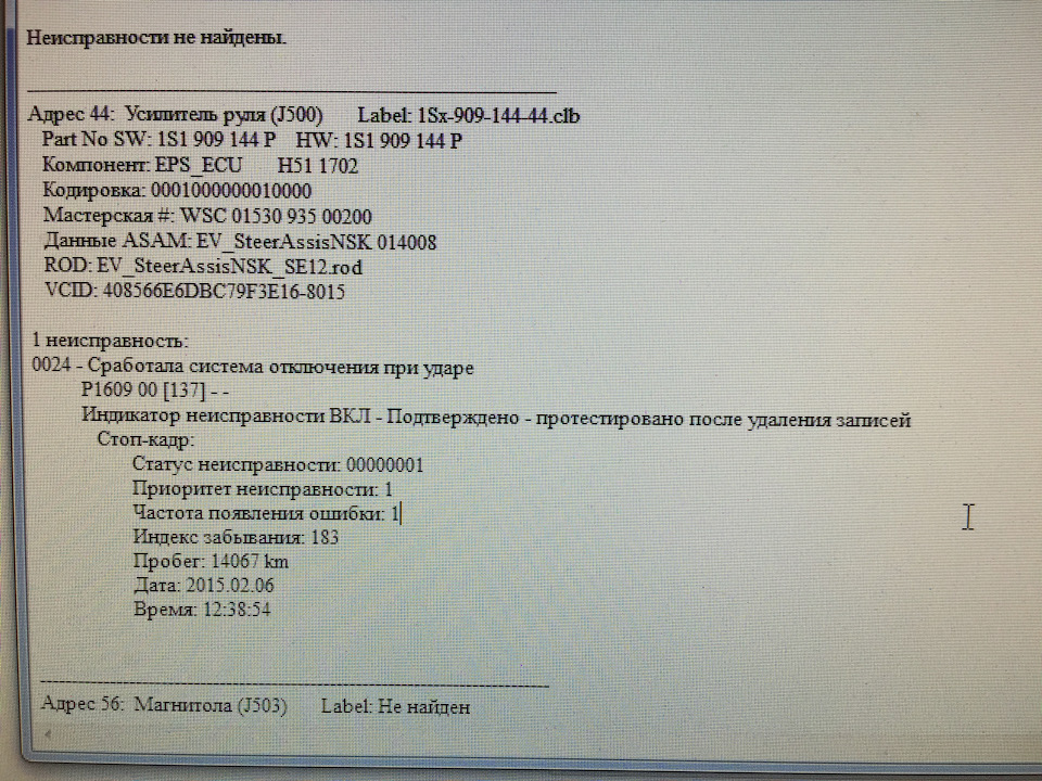

1 неисправность:
0024 — Сработала система отключения при ударе
P1609 00 [137] — —
Индикатор неисправности ВКЛ — Подтверждено — протестировано после удаления записей
Стоп-кадр:
Статус неисправности: 00000001
Приоритет неисправности: 1
Частота появления ошибки: 1
Индекс забывания: 183
Пробег: 14067 km
Будем избавляться от ошибки и восстанавливать штатную работу усилителя руля.

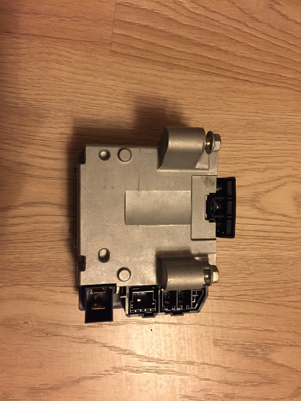

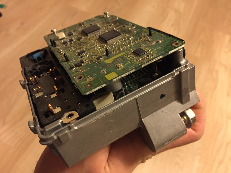

Некоторое время назад, чтобы вычистить краш из блока ЭУР, необходимо было демонтировать этот блок с рулевой рейки, разобрать его, распаять две платы этого блока (что стоило ОООЧЕНЬ больших трудов), далее необходимо было выпаять чип EEPROM, прописать в определенном диапазоне адресов FF-ки, запаять всё это обратно, адаптировать датчики положения руля и на этом всё веселье заканчивалось.
Так выглядит снятый блок ЭУР с рейки:
При определенных навыках и оборудовании, есть возможность восстановить работу усилителя руля БЕЗ снятия блока ЭУР. Что и было сделано.
Теперь новенький VW Polo опять может ездить как и раньше :)
Авто готово. Обратно в Казахстан можно ехать уже с комфортом :)
