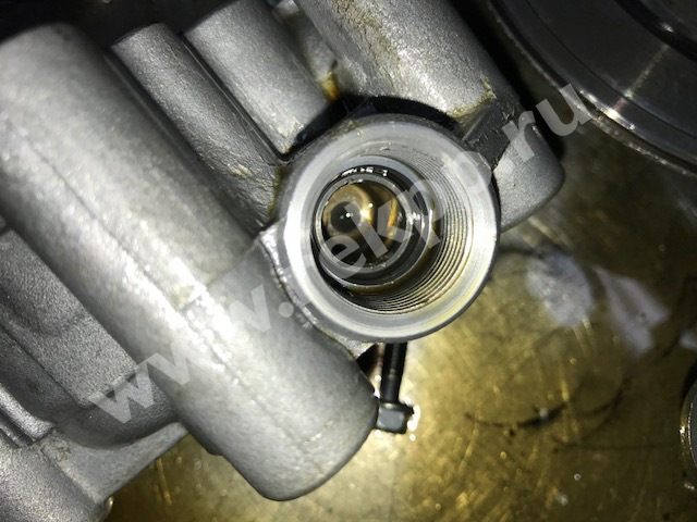

Автомобиль: Ниссан Х-Трейл 2.5L, 2012 г.в., пробег: 89100 км.
Модель вариатора: JF011E.
Причина обращения: при нагреве машина не едет. Ошибки: P0868, P0746, P1778, P0644, P0715.
Разбор вариатора.
— Задиры на ремне вариатора.
— Размолотило паз ведущего конуса.
— Размолотило шарики.
— Юбка поршня — забился металл.
— Задиры на ведущем конусе.
— Задиры на ведомом конусе.

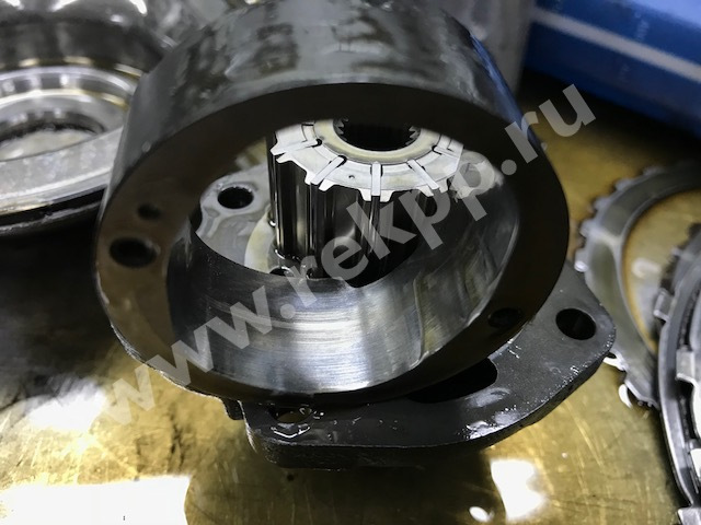

— Пострадал масляный насос.
— Клапан не вытаскивается.
— Подгорел старт пакет.
— Подгорел пакет реверса.

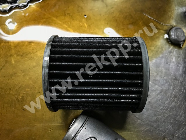

— Забитый фильтр.
— Фильтр теплообменника черный от металла.
— Поддон. Метал. ежики на магнитах.
— Подшипник "уставший".
— Подшипник нижний на ведущем конусе под замену.
— Гидроблок.
Работы:
— Снятие вариатора, разбор, дефектовка, сбор, установка на автомобиль.
— Ремонт гидротрансформатора.
— Ремонт масляного насоса.
