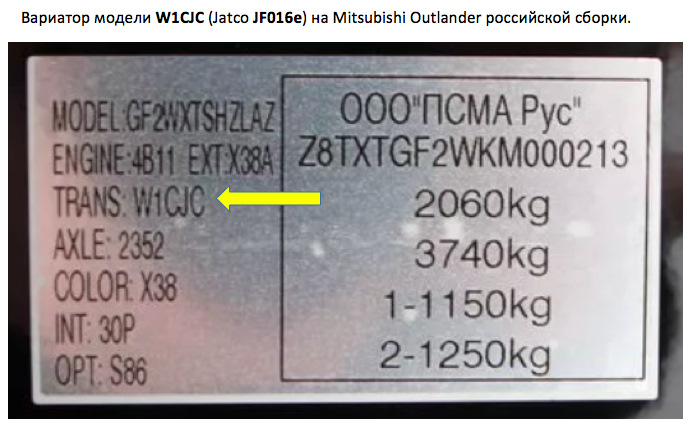

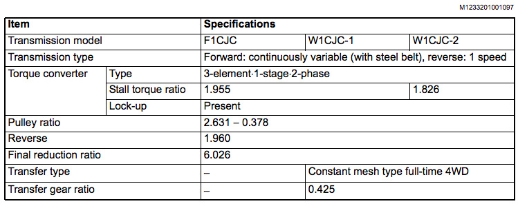

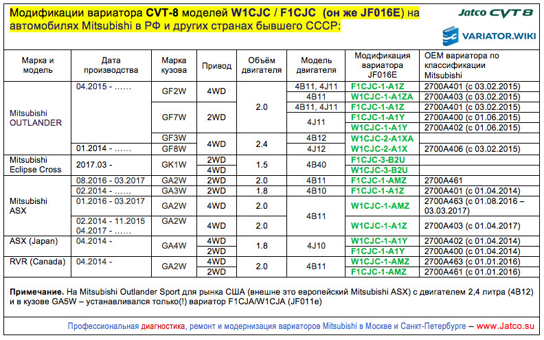

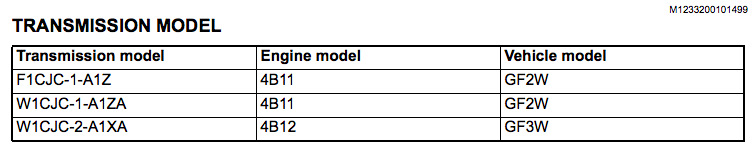

Теперь переходим к модификациям. Тут тоже всё просто. Формально для рынка РФ есть три(!) модификации вариатора Jatco JF016e для Outlander:
1. F1CJC-1-A1Z (двигатель 4B11), в кузове GF2W, каталожный номер 2700A401
2. W1CJC-1-A1ZA (двигатель 4B11), в кузове GF2W, каталожный номер 2700A403
3. W1CJC-2-A1XA (двигатель 4B12), в кузове GF3W, каталожный номер 2700A405
Отличия этих модификаций есть. То есть, W1CJC-1-A1ZA вместо W1CJC-2-A1XA (как и наоборот) вы не поставите (он не только не встанет физически, так как там другой "колокол" (он же "пристыковка"), но даже если вы колокол и поменяете, он просто не поедет у вас, так как там и другой гидроблок и другой гидротрансформатор.
Но так как в РФ (и на территории других стран бывшего СССР) есть "Mitsubishi Outlander" разных стран производства и для разных стран сбыта (что так же важно), то реально встречаются не только эти три модификации (о которых было выше), а фактически все шесть. Вот они ниже в табличке. В том числе там в этой таблице и модификации вариатора Jatco JF016e для Mitsubishi ASX и Mitsubishi Eclipse Cross. И большинство из них (обратите внимание) не взаимозаменяемые между собой.

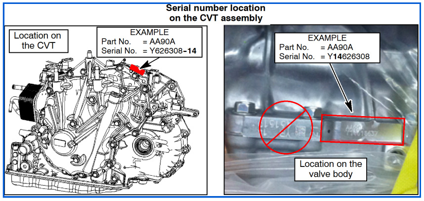

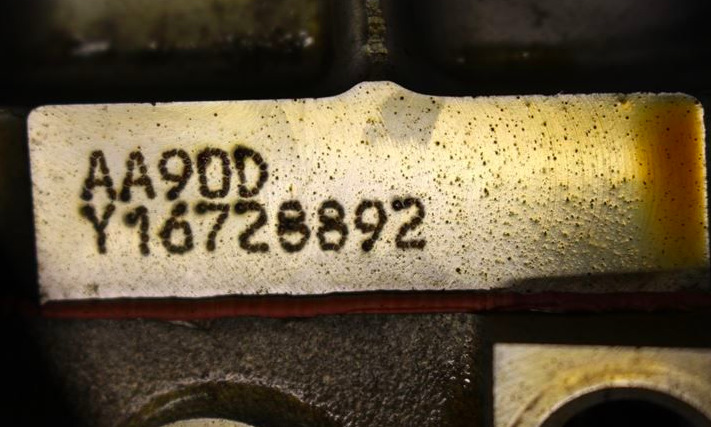

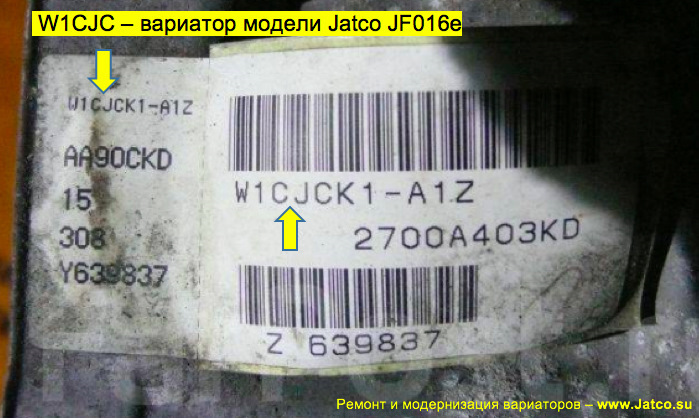

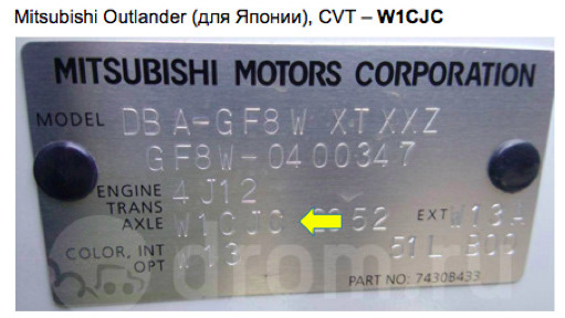

Теперь о том, как определить какой вариатор (какой модификации), если вариатор уже снят и лежит на полу.
Во первых, на нём есть бумажная наклейка. И на этой наклейке есть… каталожный номер.

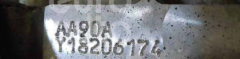

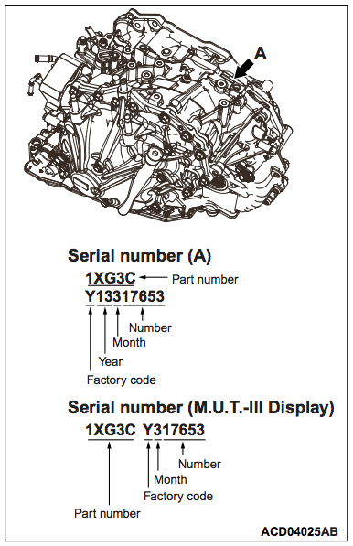

Во вторых, на самом корпусе вариатора есть и иная информация, вы можете посмотреть так же и серийный номер и дату(!) производства данного конкретного вариатора. Вот посмотрите на эти фото/схемы —
То есть, по последнему фото вы уже понимаете, что данный вариатор выпущен в июле 2016 года и имеет порядковый номер 28892 (парт намбер вариатора AA90D, по каталожному номеру Митцубиши это 2700A402)
А это уже февраль 2018 года и порядковый номер 6174 (так как это другая модель вариатора, имеющая парт намбер AA90A, по каталожному номеру Митцубиши это 2700A401).
Разобрались? Отлично. Ну и теперь самое интересное. Правда заключается в том, что в случае проблем со своим вариатором модели Jatco JF016e на Аутлендере — бесполезно(!) покупать контрактный (б/у) вариатор. Он не поедет. )))) Почему? Потому что в вариаторе Jatco JF016e (а точнее в гидроблоке данного вариатора) отсутствует модуль калибровочных значений, это так называемая "шоколадка", которая есть на всех предыдущих моделях вариаторов — JF010e, JF011e, JF015e ))) Вот такой вот "сюрприз" от Митцубиши. Соответственно, после установки данного вариатора на машину — блоку управления банально не откуда будет взять эти самые калибровочные значения. А значит вы (в случае покупки себе контрактного вариатора Jatco JF016e и если он даже окажется той же модификации как у вас и в "очень хорошем состоянии" внутри в плане "железа") дополнительно автоматически "попадаете" ещё и на новый(!) гидроблок. На сегодняшний день стоимость нового гидроблока (с гарантией) на Jatco JF016e составляет 38 000 — 50 000 руб (зависит от модификации и продавца). И это в дополнение(!) к стоимости самого контрактного вариатора. А стоимость контрактного вариатора JF016e не маленькая. В среднем это 120 000 руб (принскрины ниже).

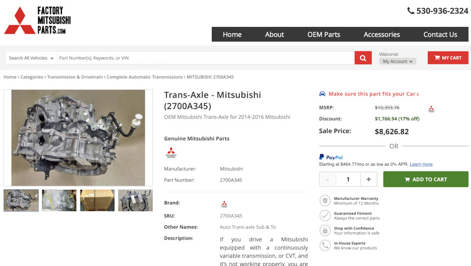

2700a314 и 2700a345 разница в чем? Это 11 вариатор. Много китайских новых появилось. Там какие подводные камни в плане надежности или сыромятина?
Согласно каталогам:
1. 2700a314 — Mitsubishi Outlander 2.4 4B12 (07.2012 — 04.2014) по каталогу Мицубиши это W1CJA-1-14YA
2) 2700а345 — это чисто для американского рынка, и подходит для Mitsubishi Outlander 2.4 (2014 — 2015) по каталогу Мицубиши это W1CJA-1-14X
Насколько эти два каталожных номера взаимозаменяемые между собой — у нас не информации. Мы сами не занимаемся экспериментами, "а что будет если вместо вариатора с номером таким-то поставить с другим номером (поедет/не поедет)", потому как такие эксперименты накладны по времени/затратам и никому не нужны.

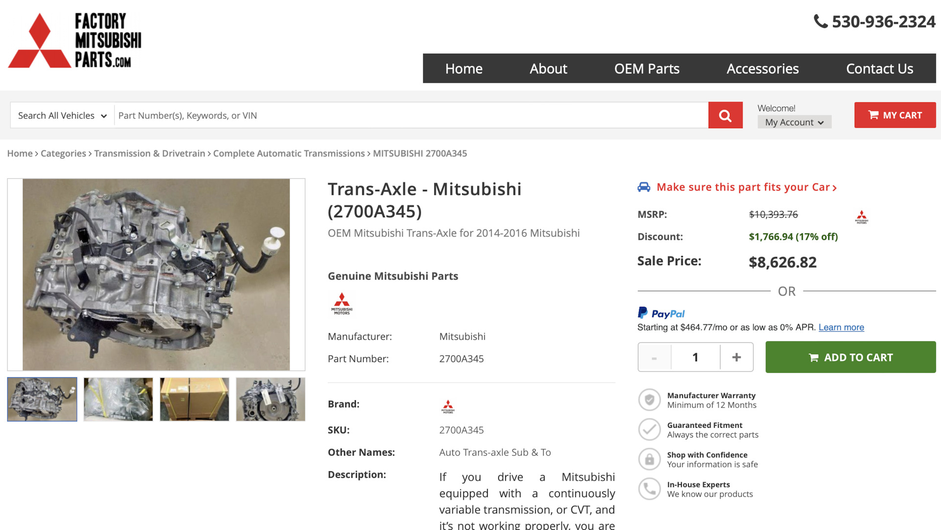

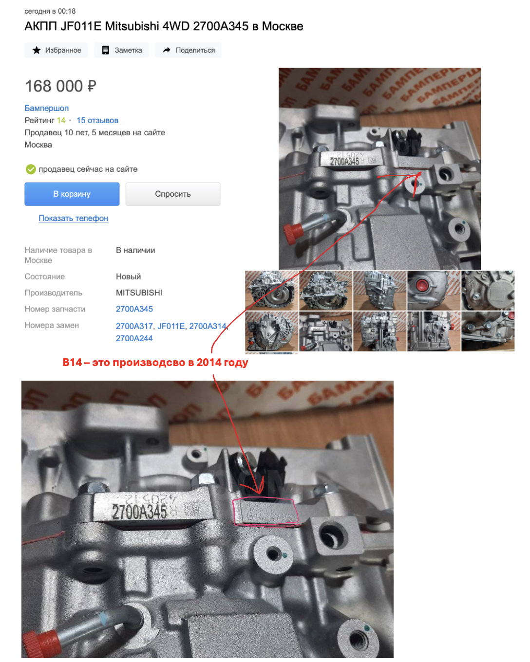

Следующий момент. Оригинальный вариатор 2700а345 стои сейчас $8,626.82 (вот ссылка, но открывается только не с российским ай пи — www.factorymitsubishipart…ckCXCplITFy9qAnThuqBzmhNq )
Сейчас в РФ продают за 150-200 тыс руб якобы новые вариаторы с номером 2700а345. Но если вы внимательно посмотрите на фото, то видно, что на самом деле эти вариаторы выпущены в 12-14 годах (гравировка на корпусе), а значит скорее всего это б/у вариаторы, которые отпескоструили и выдают за новые ))) Такое сейчас встречается повсеместно (никто не борется с данным мошенничеством).

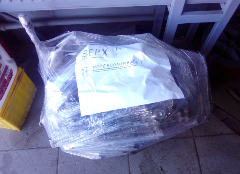

К нам ежедневно в ремонт приходят "снятые вариаторы", отправленные транспортными компаниями из регионов.
То есть, это вполне рабочая схема, тем более, что расценки у многих транспортных компаний на пересылку — вполне вменяемые.

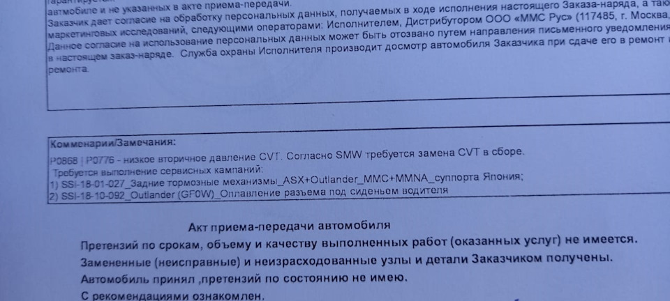

У отца Аутлендер 3 2011 2.0
Вылез чек двигателя. Сам пропадет со временем, но если долго ехать в пробке снова появляется. Иногда начинаются проблемы с разгоном. Прикладываю диагностику у официального дилера в Новосибирске.
Ошибки P0868 и P0776. Официалы говорят — под замену вариатор. На просторах пишут, что, возможно, ремонтом насоса и/или гидроблока можно решить проблему "малой кровью".
Каково ваше мнение? Что порекомендуете с учётом, что авто в Новосибирске и до вас, к сожалению, доехать не сможем?
Добрый день.
1. У вас вариатор модели Jatco JF011e (не JF016e, про который данная статья).

Спасибо за полезную статью. Подскажите 2700A400 взаимозаменяемы ли с 2700A401 ?
Конечно нет. Вы внимательнее посмотрите таблицу в статье. Эти модификации имеют разные колоколы, гидротрансформаторы и гидроблоки).
И да, ни один(!) б/у вариатор модели JF016e (даже своей модификации) нормально не поедет. Как минимум там прийдётся менять гидроблок.
Здравствуйте, подскажите пожалуйста по взаимозаменяемости вариаторов W1CJA-2-A3WA (06.2009-04.2012 (EUR)) и (04.2010-04.2012 (RUS)), двигатель 2.0 (4B11), кузов CW4W, 4wd. OEM номер вариатора — 2700A265 и вариатора W1CJA-2-A5WA (07.2012-04.2014), двигатель 2.0 (4B11), кузов GF2W, 4wd. OEM номер вариатора — 2700A317
Добрый день.
1. Данная статья (на этой странице) по вариаторам модели Jatco JF016e на Mitsubishi Outlander. А вы спрашиваете по вариаторам JF011e на Mitsubishi Outlander.
2. Вариаторы 2700А265 и 2700А317 имеют разные гидротрансформаторы и (что более важное — гидроблоки). Возможно, что есть ещё и дополнительно некоторые отличия по внутреннему железу, но их скрупулёзно детально не сравнивали, так как это просто никому не было нужно.
3. Никто так же не проводит эксперименты — а что будет если (например) вместо вариатора 2700А317 поставить на машину другой вариатор 2700А265. Или (как вариант) они взаимозаменяемые только "в одну сторону" (такое тоже бывает)? Поедет ли вообще нормально машина, а если нет, можно ли поставить свои гидротрансформатор с гидроблоком от старого вариатора? А если (давайте предположим) свои гидротрансформатор с гидроблооком неисправны? И как тогда это решать?
Ещё раз пробую объяснить. Проводить такие эксперименты с взаимозаменяемостью накладно — есть как минимум затраты на снятие/установку вариаторов, замену в них масла и т д. Потому никто подобное и не делает.
Соответственно и существует проверенное временем правило. Если вариатор на своей машине неисправен, то люди либо ремонтируют свой вариатор (а вариатор JF011e на Mitsubishi Outlander прекрасно ремонтируется и модернизируется). И это самый надёжный способ решение проблемы. Либо (при отсутствии возможности ремонта) — покупают вариатор точно(!) такой же модификации, которая стояла ранее. Но и тут нужно везение. Ведь купленный б/у вариатор может быть также неисправен, что бывает достаточно часто. И чем больше возраст б/у вариатора — тем чаще такое происходит.

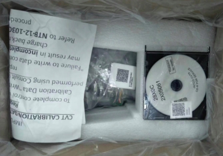

В итоге так и не понятно почему новый гидроблок заработает без модуля калибровочных значений, а б/у не заработает без модуля калибровочных значений? судя по написанному этого модуля нет ни на новых гидроблоках ни на старых… так в чем же разница? (я ни в коем случае не претендую на эксперта, просто статья интересная прочитал для себя сделал выводы, если что вдруг меня уже не разведут все верно, . но как будто нету концовки. как бы незаконченная осталась статья без этого момента… объясните пожалуйста.)
1. Когда вы покупаете б/у вариатор модели Jatco JF016e (в котором уже установлен какой-то б/у гидроблок) у вас возникает две проблемы:
а). Вы изначально не знаете "рабочий" там гидроблок или нет (исправен ли он). А учитывая, что в гидроблоке вариатора JF016e установлены современные соленоиды с очень маленькими зазорами, то они очень быстро выходят из строя из за продуктов износа в масле (фрикционной пыли и стружки). Мы видели уже десятки(!) примеров выхода из строя гидроблоков на вариаторах JF016e при пробегах всего в 60 000 — 90 000 км.
Таким образом в большинстве случаев на б/у вариаторах JF016e — гидроблоки уже "не рабочие", как и на вашем вариаторе модели JF016e, который (как пример) вышел из строяход. Это не относится к старым вариаторам модели JF011e (они устанавливались на Аутлендер до 2014 года), там как раз гидроблок старого типа, он реально в разы надёжнее — промыл и поехал дальше.
В качестве яркого наглядного примера. Гидроблок вариатора модели Jatco JF016e на Mitsubishi выходит из строя даже если неправильно поменять масло в вариаторе (сделать это на аппарате под давлением). Вот ниже интересный фрагмент видео (там аж более 2000 комментариев) где показаны реальные последствия для гидроблока аппаратной замены масла в вариаторе JF016e, которую сделали у ОД —
Если автоматически не открылось видео на данном фрагменте, то смотреть с 31 минуты.
б). Даже если вы купите б/у вариатор JF016e с исправным гидроблоком в нём (ну давайте допустим, такой вариант, вдруг вам в лотерею везёт по жизни?), то у вас возникает проблема, что не откуда взять эти самые индивидуальные калибровочные значения под каждый соленоид на нём. На старых вариаторах JF011e была (на самом гидроблоке) так называемая "шоколадка" (где эти самые индивидуальные калибровочные значения были записаны). И каждый раз, когда вы заводите автомобиль, то эти самые калибровочные значения от туда брались блоком ЭБУ вариатора (он сам находится не в вариаторе). А в вариаторе JF016e эту "шоколадку" убрали. Калибровочные значения сразу напрямую записываются в ЭБУ (происходит это при установке вариатора на заводе-производителе автомобиля, то есть фактически прямо на конвейере).
2. К новому гидроблоку (в коробке вместе с ним) идёт компакт-диск (на котором эти самые калибровочные значения записаны). Соответственно, после установки нового гидроблока на машину — эти самые новые калибровочные значения (фактически — под каждый соленоид в отдельности для данного нового гидоблока) прописываются в ЭБУ (в блок управления двигателя и в блок управления трансмиссии) при помощи сканера (на Nissan и Mitsubishi — разная техника как это сделать, но это уже детали). Вот фото коробки с новым гидроблоком, в котором находится данный диск —
вот теперь понятно . спасибо . значит если кто то продает новый вариатор или просто гидроблок без индивидуального под него диска. это не поедет…

Доброго дня, всё конечно хорошо, такие машины думаю не стоит покупать, может конечно пока, но узнаёшь об этом поздно ну как обычно, у меня вопрос к Вам-авто асх сша выпуск январь2014 и стоит jf016e (это самое г но)а по Вашим даным начали ставить с июля 14г.может у меня всё таки опечатка на табличке?
ASX собирали на разных заводах и смена вариатора там проходила в разное время. Точно узнать какой вариатор стоит — можно по табличке на машине.
Если на табличке написано W1CJA / F1CJA — то JF011e
Если написано W1CJC / F1CJC — то JF016e.
Спасибо, табличку видел, мой авто опередил время

Тогда сразу вопрос. На asx по вашей таблице ставится w1cjc-1-axx. Там 4в11 двигатель. Почему его не получится перекинуть на 4в12? Там те же крепления колокола.
1. Помимо колокола у вариаторов разных модификаций (одной модели) могут отличаться точки крепления вариатора к кузову (немного разная подвеска). Так же раз там разные двигатели — то там разные гидротрансформаторы (бублики), и разные гидроблоки (внешне похожие, но разное количество открытых и закрытых соленоидов).
То есть, теоретически(!) всё можно сделать (и на Волги в советское время АКПП от иномарок устанавливали, или, как говорят в кино, можно и "зайца научить курить"), вопрос лишь во временных и финансовых затратах на это.
2. Это раньше можно было купить один вариатор и поставить вместо него другой. Была унификация. И бизнес с контрактными вариаторами был распространен. Но времена изменились. В вариаторах W1CJC (JF016e) гидроблок отличается (от более ранних вариаторов, например W1CJA) тем, что там отсутствует модуль калибровочных значений. Соответственно, даже идеальный б/у вариатор (с пробегом всего 100 км) банально не поедет, если его поставить взамен своего поврежденного. Прийдётся покупать и ставить новый гидроблок, а он не дешевый (на сегодняшний день цена нового гидроблока с гарантией 38 000 — 55 000 руб в зависимости от модификации), в интернете встречаются цены и 35 000 руб, но это всё обман, я лично покупал и неоднократно ))))
3. Вывод. В случае повреждения вариатора W1CJC (JF016e) — его всегда выгоднее(!) нормально и качественно отремонтировать, а не искать массу новых приключений на свою пятую точку в попытке якобы сэкономить и купить б/у вариатор. Проверено уже многократно. ))) Регулярно мне звонят люди, которые купили б/у вариатор W1CJC (JF016e), а он не поехал и они не знают что теперь делать.

P.S. Вот "свежий" вариатор, отправленный к нам из Мурманска —
Спасибо. И действительно отправить его к вам не дорого, однако. А в случае отправки коробки на ремонт к вам, вы можете проконсультировать как правильно его снять и поставить? Возможно придётся делать все самому. Т.к. не доверяю сто-шникам.
