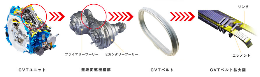

2. На сегодняшний день, вариатор Jatco JF021e — самый современный вариатор компании Jatco. И в нём применены и использованы новые технологии, которые потом (через несколько лет) мы увидим и в других, следующих моделях вариаторов (в том числе и на автомобилях для российского рынка). Чем же интересен данный вариатор? Во первых, по утверждению производителя, в нём используется новый металический ремень с низким коэффициентом трения:

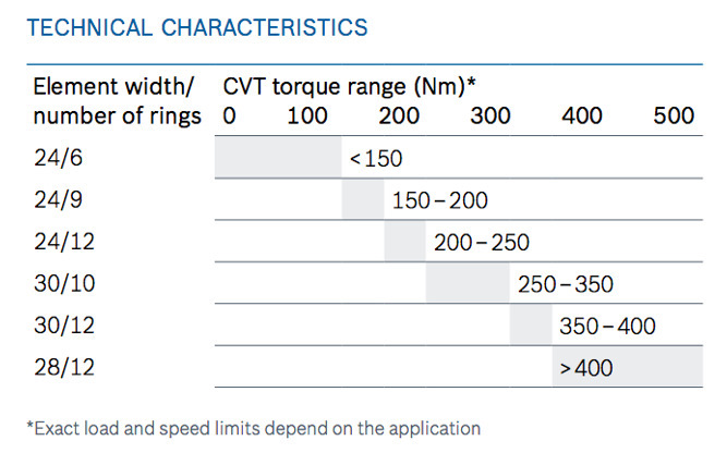

Пока мы не знаем кто именно (какая компания) производит данный ремень. Скорее всего речь идёт всё-таки о компании Bosch (многолетнем партнере компании Jatco). У нас есть отдельная подробная статья про данные ремни и их отличия (почему там разная сталь, крутящий момент, каталожные номера и т д) — Артикулы Bosch металических ремней (цепей) для вариаторов Jatco (на Nissan, Mitsubishi, Renault…) .
Так же есть и другая статья и про использование металических цепей "Luk" в вариаторах Jatco — Ремонт вариатора JF017e на Infiniti JX35 (Nissan Pathfinder) — металическая цепь (отличия).

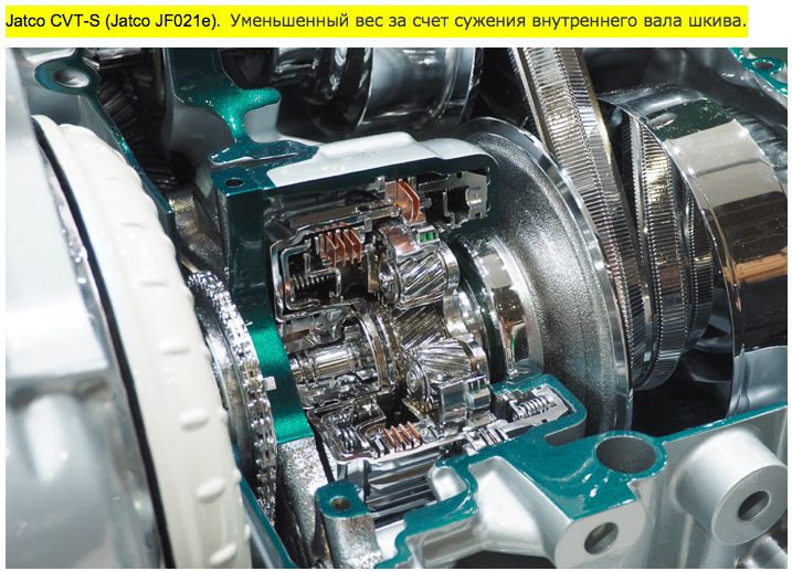

Во вторых, Jatco JF021e — это уменьшенный на 6% вес (конкретно вариатор стал легче на 4,2 кг в отличии от модели Jatco JF020e). Уменьшенный вес — за счет сужения внутреннего вала шкива (то есть конуса стали меньше).
Таким образом идёт общая тенденция того, что вариаторы становятся меньше и компактнее. Логично, что это положительно скажется на экономичности машины в целом. А вот насколько это скажется на надёжности (конкретно по вариатору Jatco JF021e) — сейчас сказать трудно. Нет статистики. Однако уже есть достаточно большая собранная статистика по вариатору Jatco JF015e (который устанавливали на Ниссан Жук, Кашкай, Тиида, Рено Флюенс, Меган, Каптюр и т д). Вот табличка применяемости вариатора Jatco JF015e на рынке РФ, дабы было понятно, о каких автомобилях идёт речь:

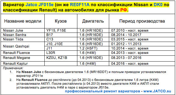

Дело в том, что на вариаторе Jatco JF015e применены тоже маленькие конуса и цепь меньшего размера (в отличии от предыдущего вариатора Jatco JF011e). Некоторые люди вариатор JF015e ещё на "профессиональном" сленге называют "чесоточным" (именно по причине маленьких конусов). Снижение размера вариатора в данном случае не пошло на пользу, так как (опять таки, по собранной статистике) на капитальный ремонт вариатор JF015e приезжает при меньших пробегах (приблизительно на 25-35%), нежели "большой" вариатор JF011e. Конечно, речь идёт не о всех машинах. Ведь все мы эксплуатируем автомобили по разному. Но увы, тенденция такая есть. Мы ремонтируем и модернизируем два-три вариатора ежедневно. И да, если вам интересно что именно ломается в вариаторе JF015e, то у нас есть отдельная очень подробная статья про это с фотографиями — Ремонт вариатора CVT-7 "Jatco JF015e" (он же RE0F11A), слабые места.

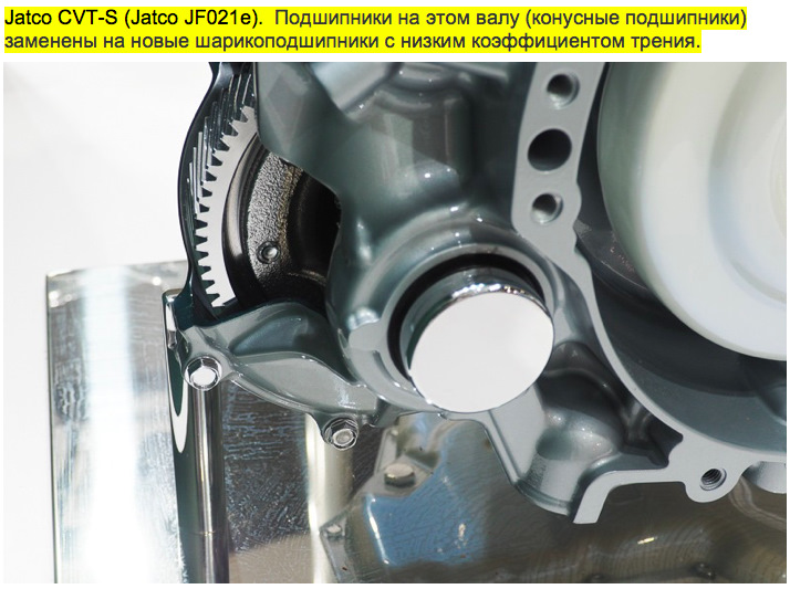

В третьих, по заявлению производителя, "…конусные подшипники в JF021e заменены на новые шарикоподшипники с низким коэффициентом трения…". Это означает, что производитель (наверняка опять таки с целью экономии топлива) применил новые, ещё более современные конусные подшипники. И скорее всего это нас ждёт и в следующих поколениях вариаторов тоже.

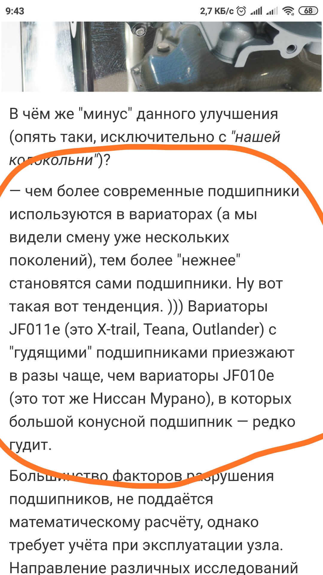

В чём же "минус" данного улучшения (опять таки, исключительно с "нашей колокольни")?
— чем более современные подшипники используются в вариаторах (а мы видели смену уже нескольких поколений), тем более "нежнее" становятся сами подшипники. Ну вот такая вот тенденция. ))) Вариаторы JF011e (это X-trail, Teana, Outlander) с "гудящими" подшипниками приезжают в разы чаще, чем вариаторы JF010e (это тот же Ниссан Мурано), в которых большой конусной подшипник — редко гудит.

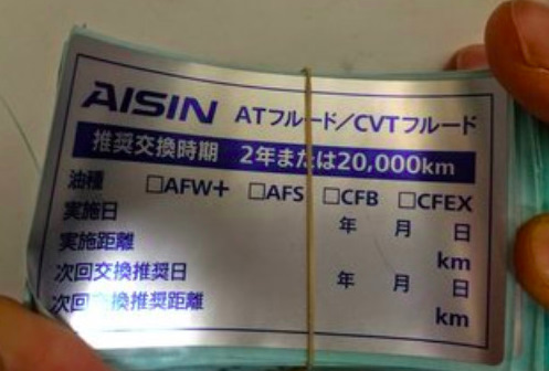

Кстати, раз уж заговорили про замену масла в вариаторе, то вот вам интересная маленькая ремарка по теме. Знаете ли вы, что на внутреннем рынке Японии для вариаторов компании Aisin (их устанавливают на многих Тойотах, в том числе и на Toyota RAV4) регламент замены масла в вариаторе установлен раз в 20 000 км или не реже чем раз в 2 года? Вот на фото ниже специальная наклейка для автовладельцев (как правило клеится в проём двери автомобиля), которые напоминают о необходимости замены масла каждые 20 000 км, то есть, получается что как минимум внутри самой Японии к процедуре замены масла в вариаторе подходят совсем иначе, чем у нас в России.

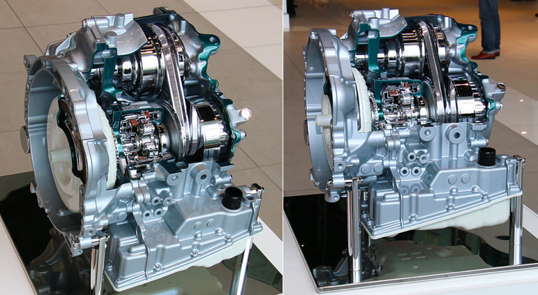

В любом случае, новый и самый современный вариатор модели Jatco JF021e стал заметно сложнее предшественников. Посмотрите на фото выше. Хорошо это или плохо — пока трудно сказать. Однако вне зависимости от того, какая модель вариатора у вас установлена, есть проверенное годами правило — в случае любых проблем с вариатором, важно то, как быстро вы приедете на диагностику. Ремонт вариатора на начальной стадии проблемы всегда дешевле, чем ездить до "последнего", пока вариатор совсем не "встанет". Поэтому не стесняйтесь, звоните и пишите (мы есть в Москве и Питере). Так же будем признательны, если поделитесь этой записью со своими подписчиками (в своих блогах и комментариях).

Судя по внутренностям это еще сильнее уменьшенный 15й вариатор

Вариатор Jatco JF015e по сути имеет два подвида (два сильно отличающихся варианта, в рамках которых есть уже свои модификации):
1. для автомобилей с бензиновыми двигателями 1.2, 1.5, 1.6 и 1.8 литров
2. для автомобилей с бензиновыми двигателями 0.66 литра (для "кей каров")
Так вот, во втором варианте используется металический ремень артикулов Bosch 901072 и Bosch 901081, в которых внутри не 9 металических лент, а всего 6. А это напрямую влияет на максимальный крутящий момент, который может переварить вариатор (до 150 Nm, фото таблицы с крутящим моментом в зависимости от типа ремня — ниже). Подробно об этом в отдельной статье — Артикулы Bosch металических ремней для вариаторов Jatco (на Nissan, Mitsubishi)
Интересно, как Вы по внутренностям, да еще без рядом лежащего JF015E, заметили "еще более уменьшенный 15й вариатор". В метрологической службе цены бы Вам не было, искренни завидую.
