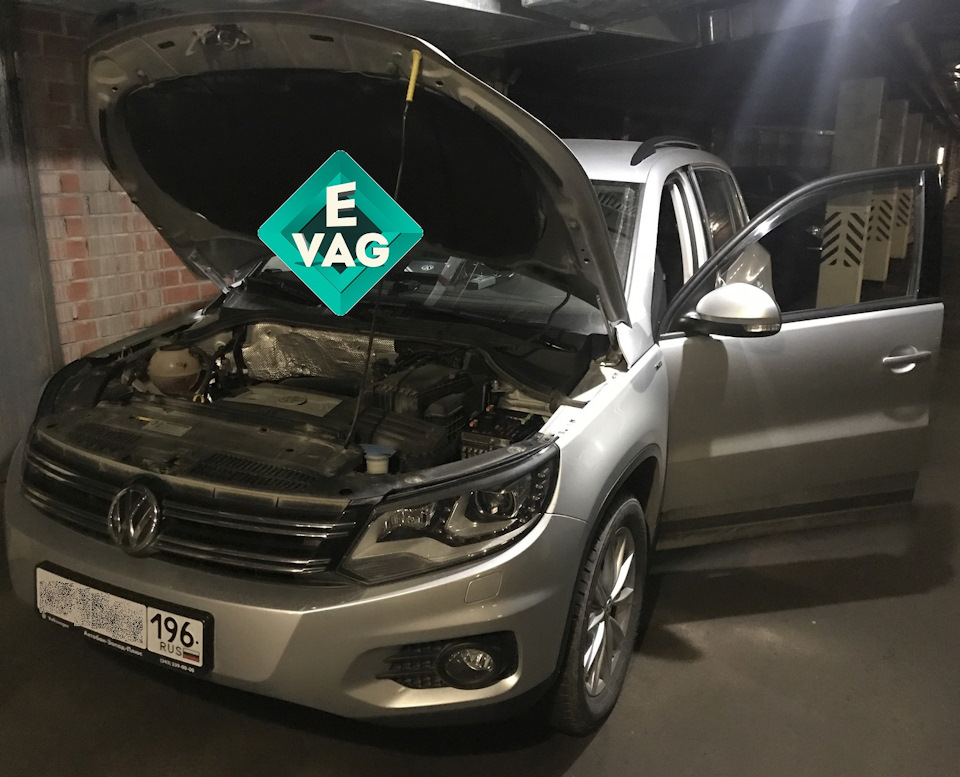

Обратился к нам владелец данного автомобиля с просьбой вернуть автомобилю положенную ему мощность :)
Двигатель CAWA (2.0 TSI, который получил всего 170 лс). ‼️Отличие от своего брата-близнеца двигателя CAWB (200 лс) — только в ШТАТНОЙ прошивке двигателя. Они оба легко и непринужденно раздушиваются до 240-250 лс, БЕЗ какого-либо снижения ресурса, БЕЗ увеличения расхода. Но в данном случае мы выбрали "лайт" прошивку под 95 бензин с мощностью 220 лс.
Мощность:
❌Stock: 170 лс
✅Stage1: 220 лс

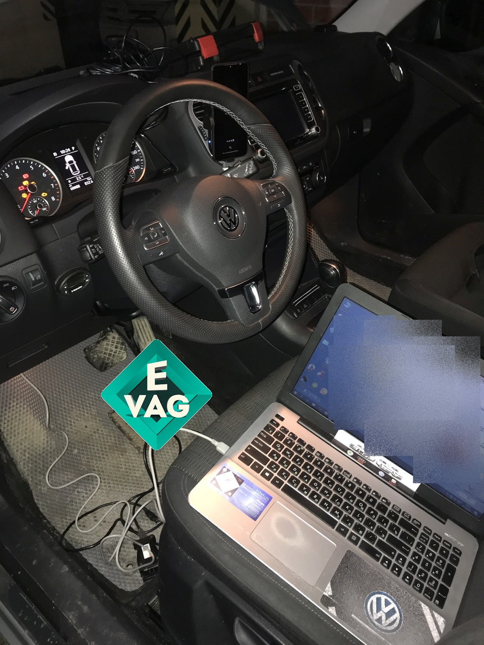

Делаем диагностику:
❌ Старый заводской софт блока управления двигателя.
✅ Обновили заводскую прошивку двигателя 06J 906 026 AB (06J906026AB) 9775 до 06J 997 026 S ( 06J997026S ) 2122 и уже на ее основе делаем чип-тюнинг.
🆗Сделали чип-тюнинг.
🚀 После чипа эффект такой, как будто от автомобиля отвязали ТЯЖЕЛЕННЫЙ прицеп.
🏎 Обгоны совершаются легко и непринужденно, нету того ограничения момента, который чувствовался в стоке когда, например, на трассе идёшь на обгон колоны фур, а на верхах автомобиль как будто упирается в мнимую отсечку, хотя потенциал у мотора еще остаётся огромный.
🏆Мы раскрыли этот потенциал.
🔝Отныне затупа педали газа и турбоямы не будет, который сделан в угоду экологии/экономии/маркетинга и прочих хитростей производителя.
🆒 Чип-тюнинг был произведен через штатный разъём и не требовалось разбирать ЭБУ двс. Откат в сток (если потребуется) — также через OBD разъем.
