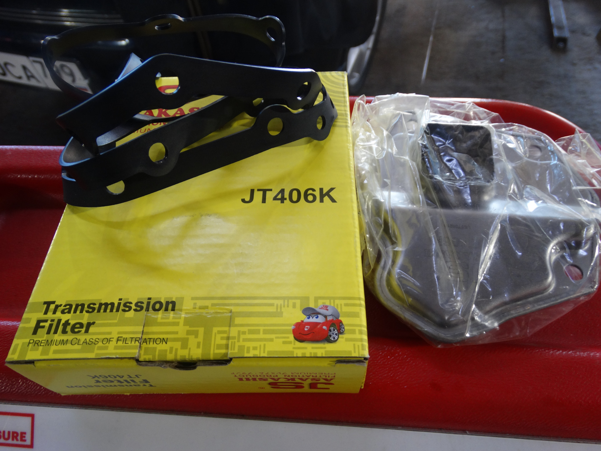

Фильтр АКПП с прокладкой в комплекте JS ASAKASHI JT406K 960 руб
Фильтр тонкой очистки ОТСУТСТВУЕТ. НЕТ ЕГО. С ЗАВОДА.

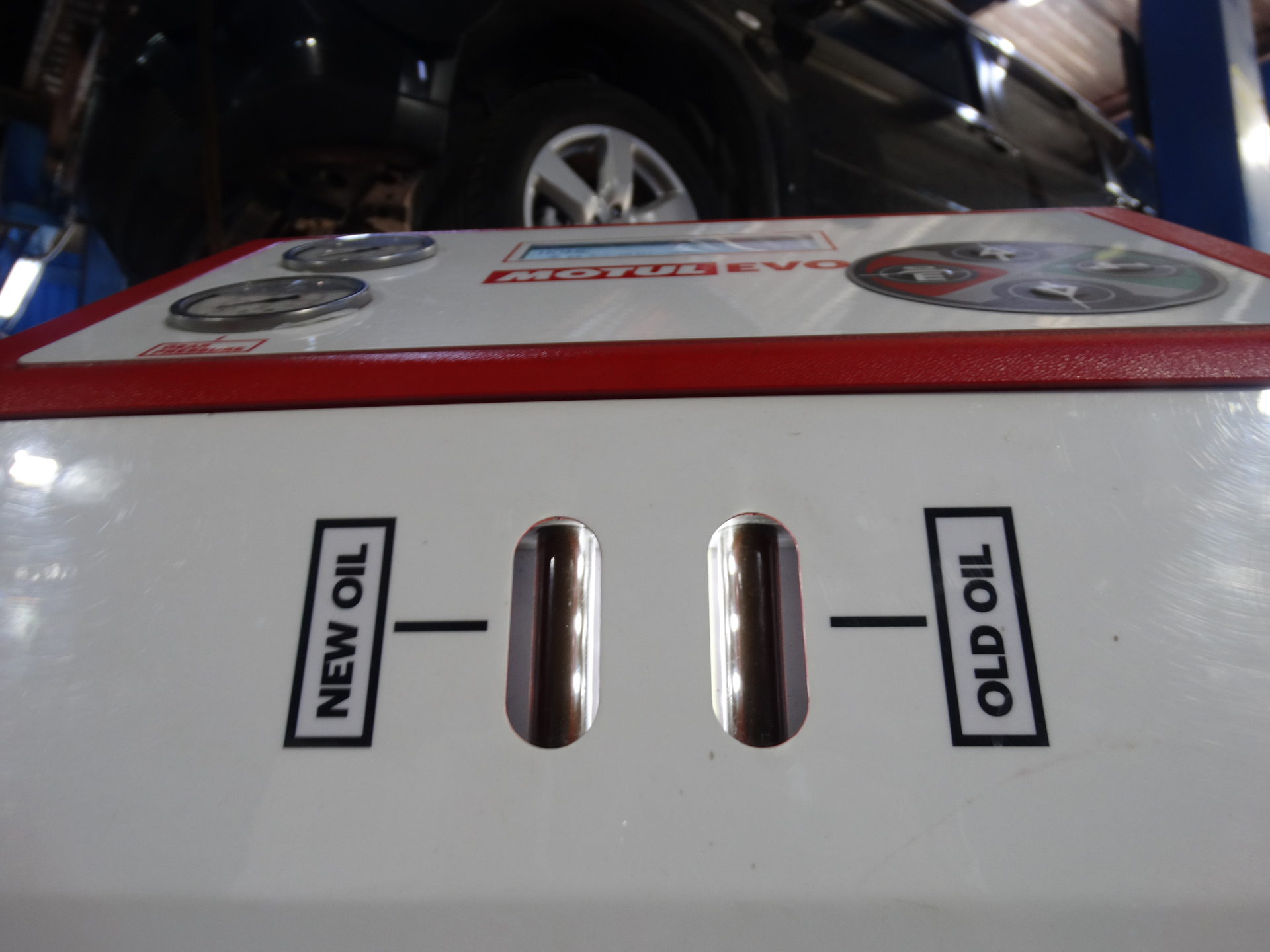

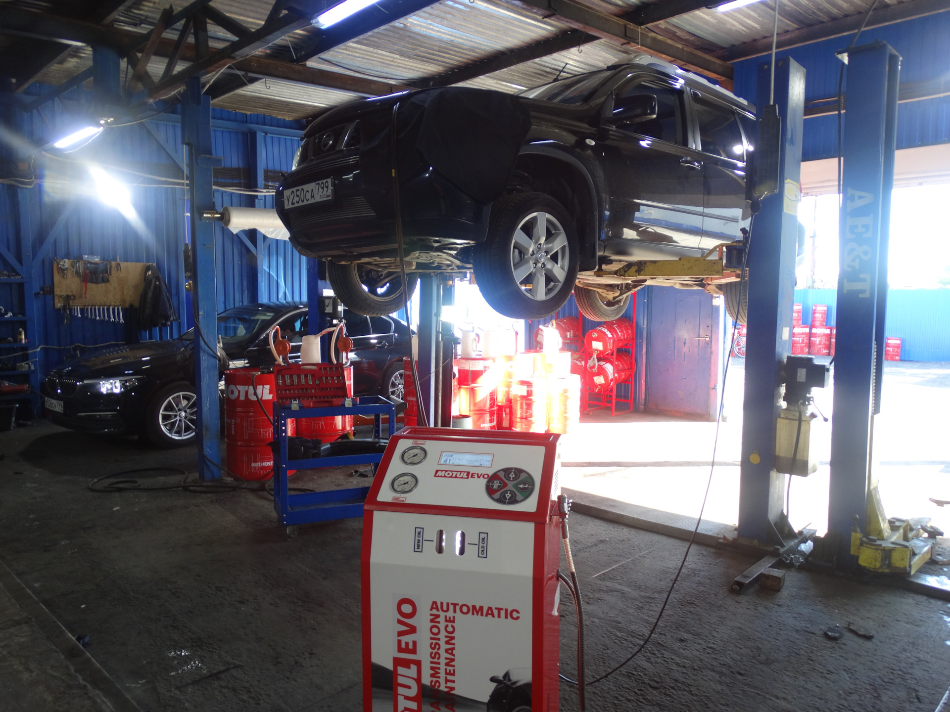

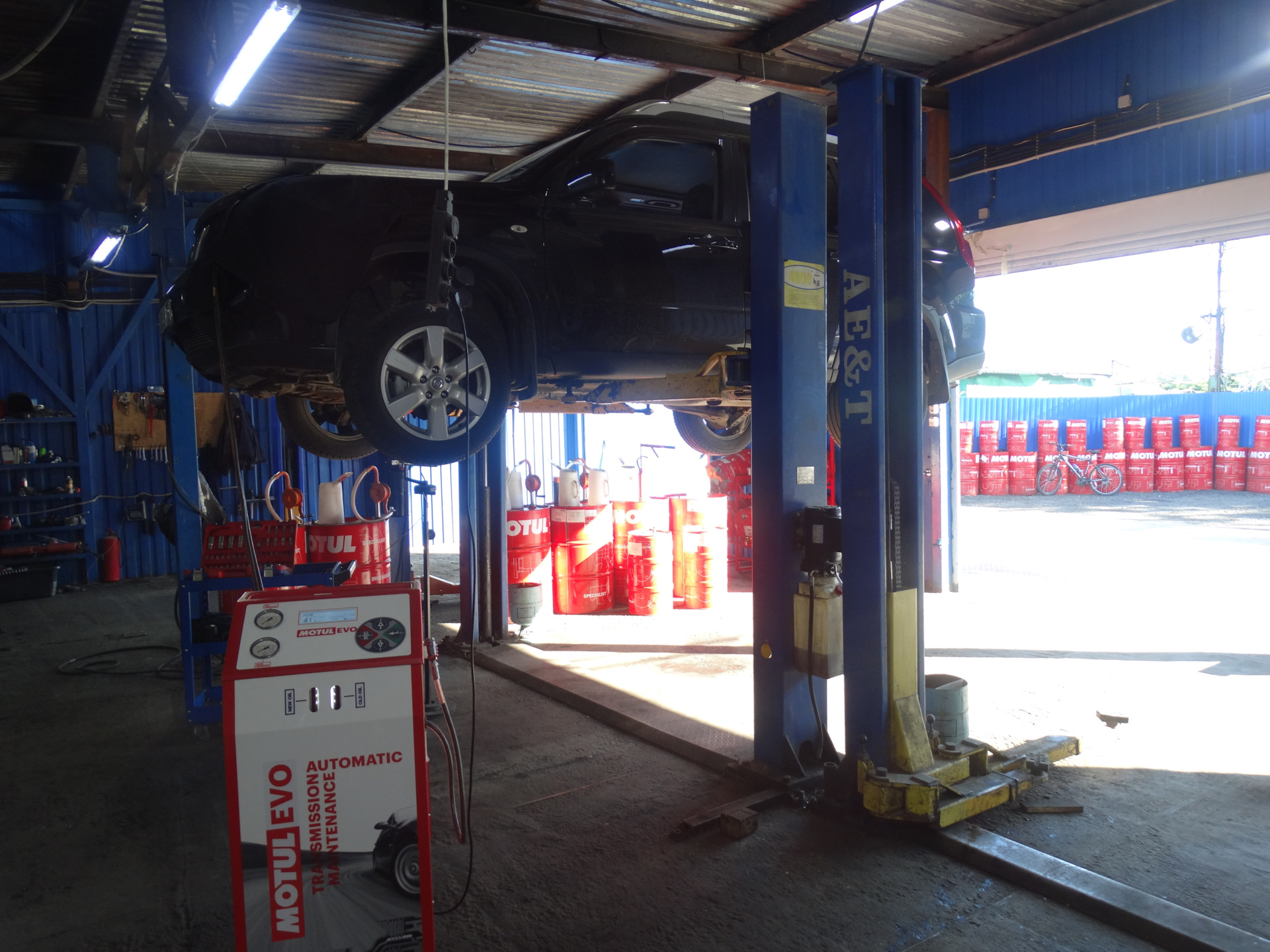

Чудо аппарат для профессиональной полной замены масла в АКПП «ATM 2» от итальянской фирмы Spin, специально разработанная для компании MOTUL.

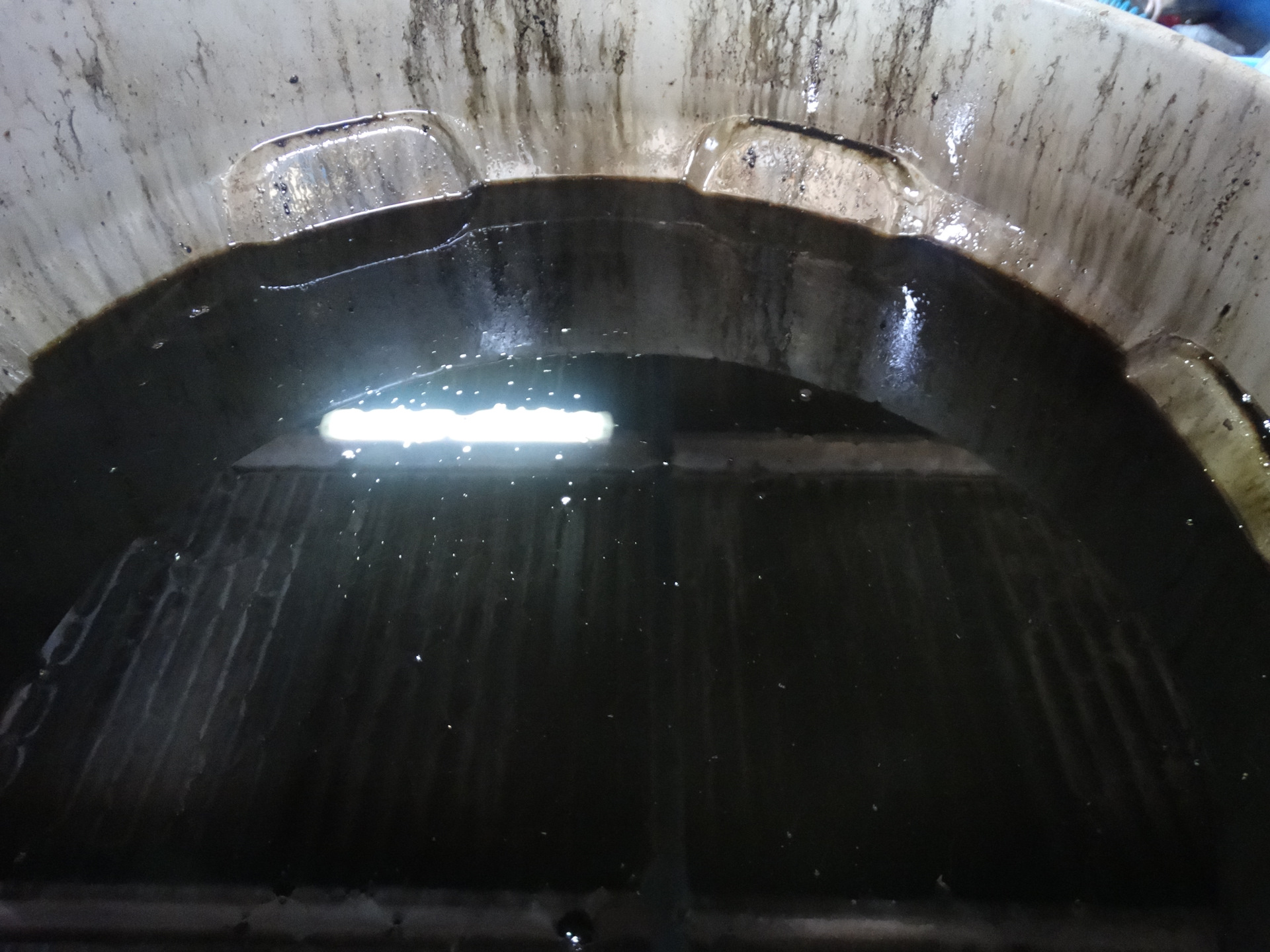

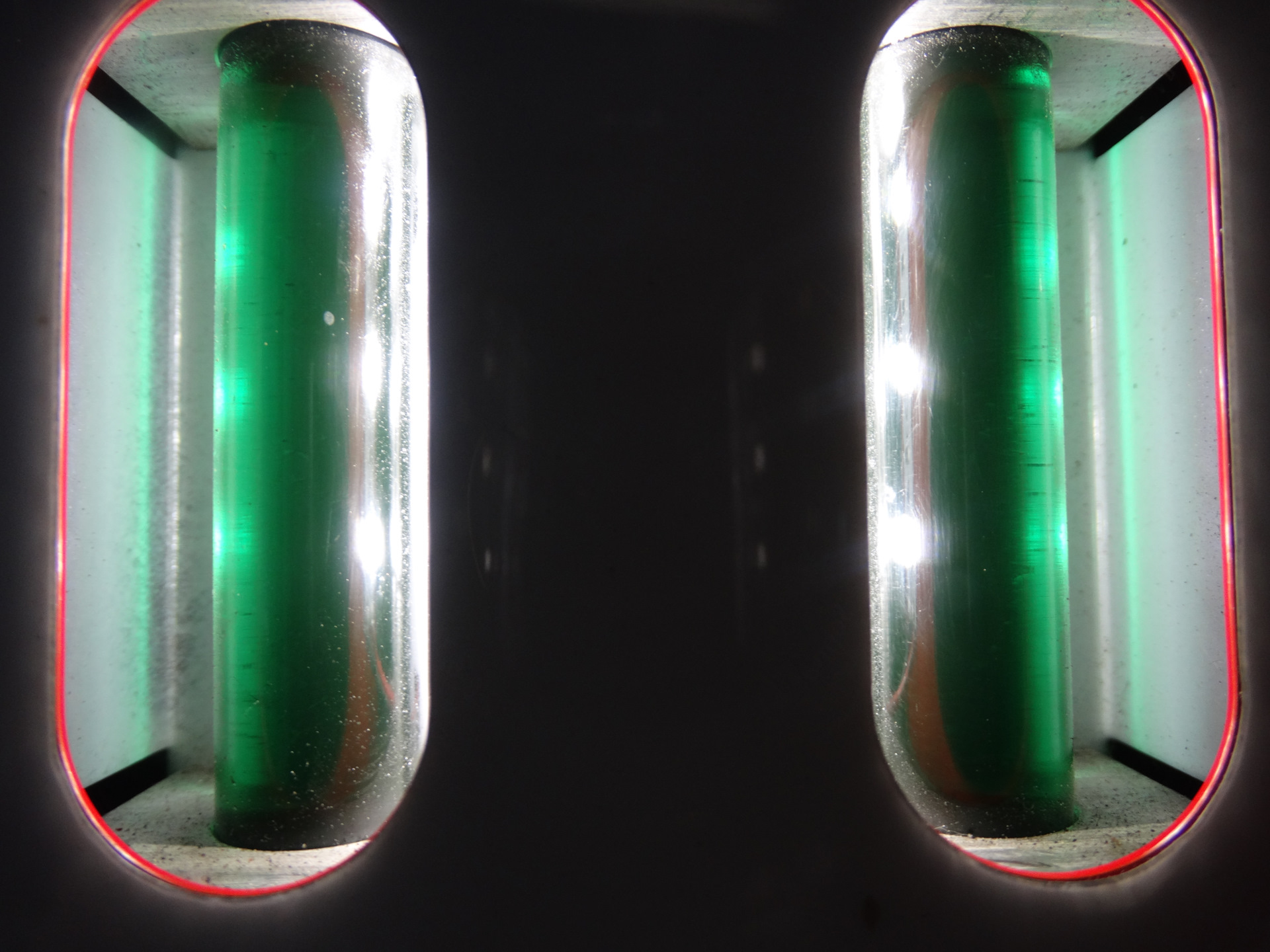

Подключаемся к контурам охлаждения
Включаем режим промывки. Затем переключаем передачи с интервалом 5-7 секунд в режиме промывки на 10мин.

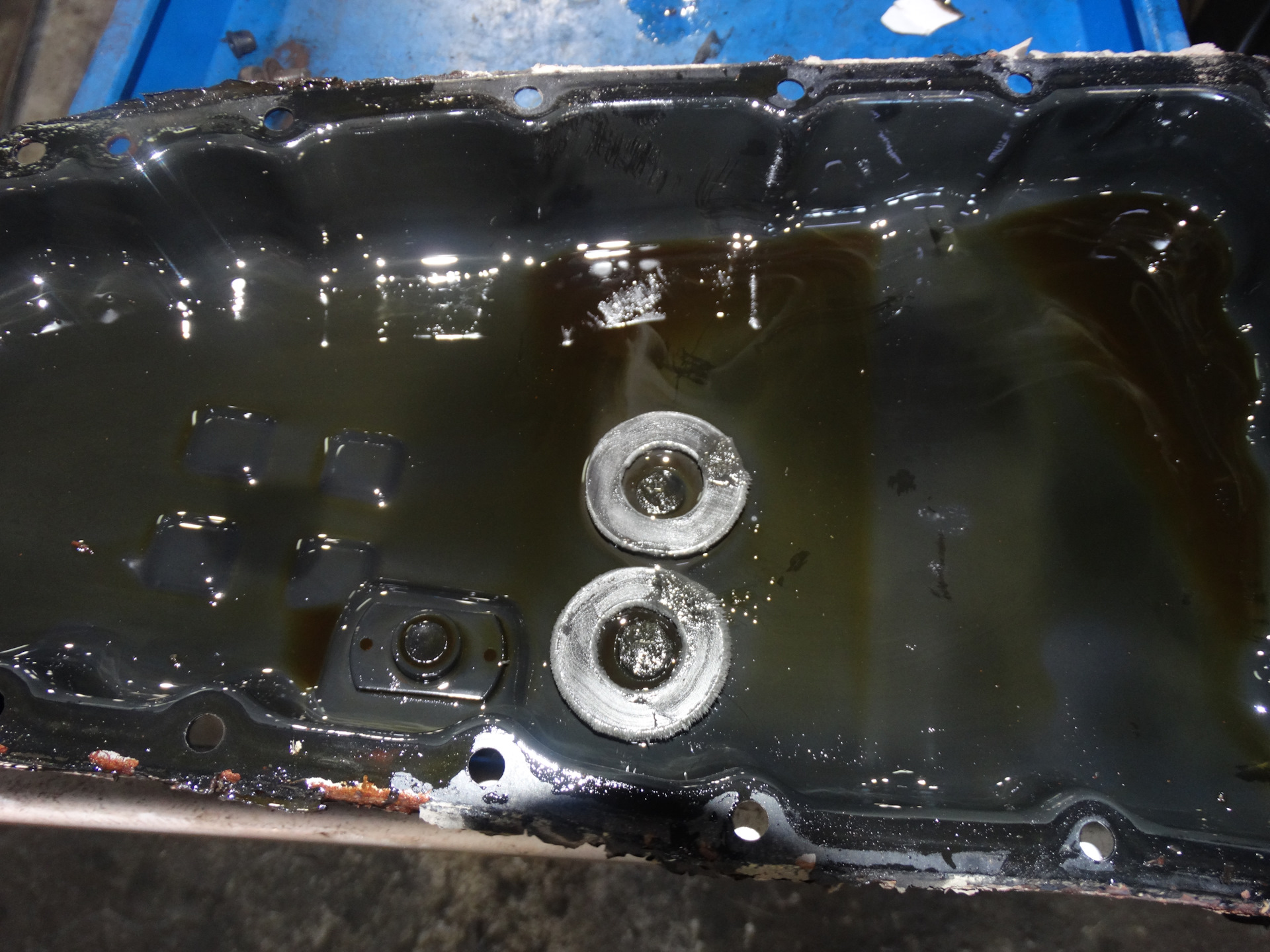

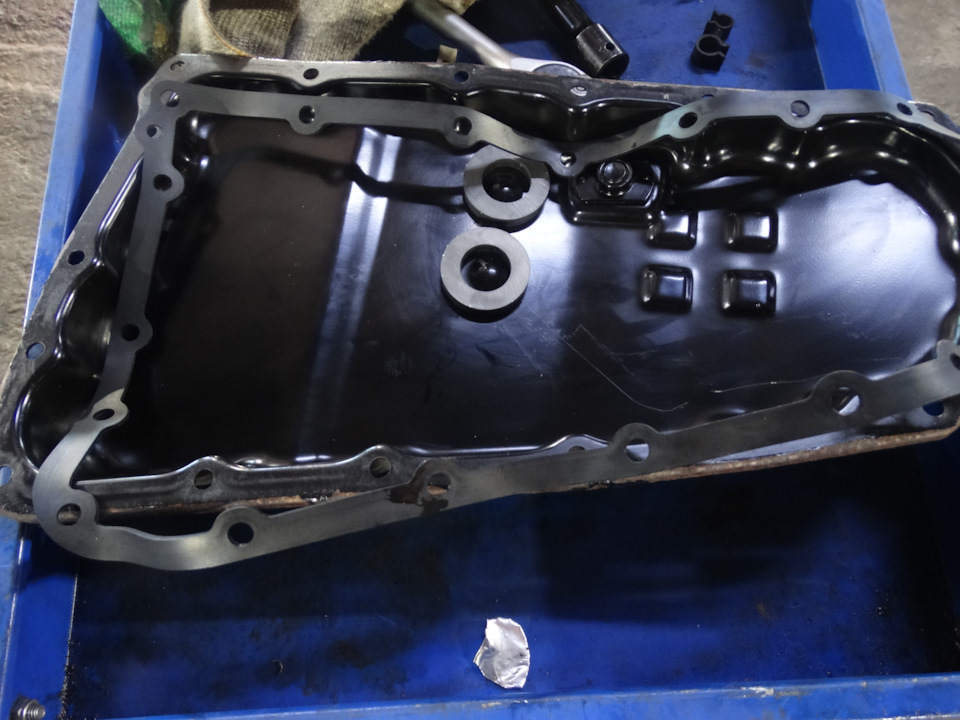

далее откачиваем старое масло, снимаем поддон и старый фильтр грубой очистки
чистим поддон, ставим новую прокладку и фильтр
запускаем процесс по замене масла

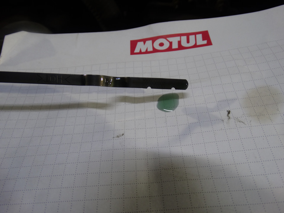

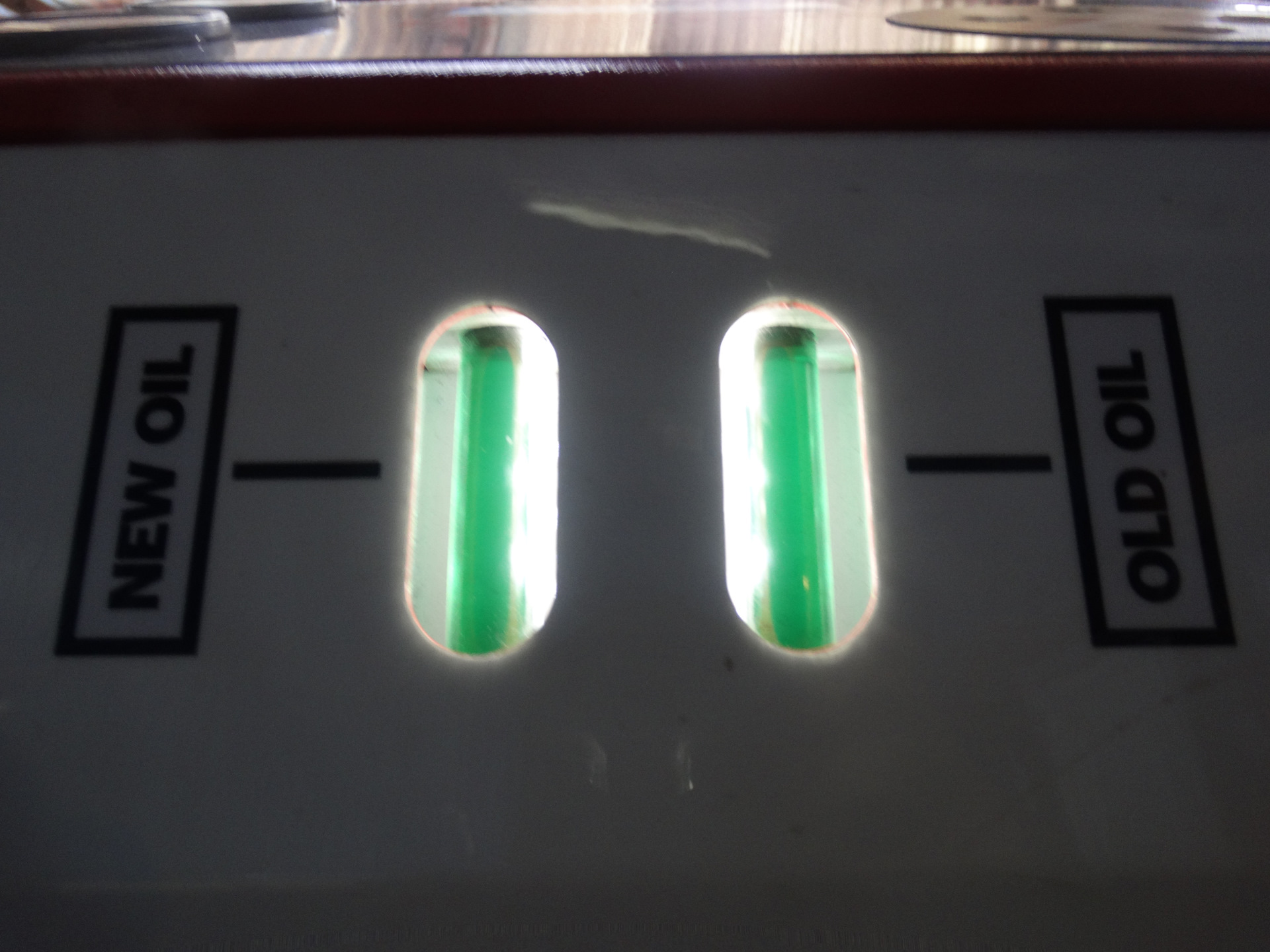

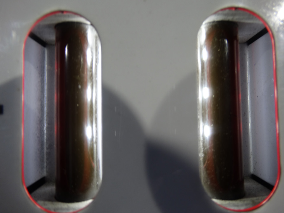

Коробка чувствительна к правильному уровню масла, которое проверяется при 50°-80°
цвет масла до и после замены

Цитата из блога Jatco : "Обратите внимание, что на некоторых модификациях(!) вариатора Jatco JF011е — отсутствует второй фильтр (тот самый фильтр охладителя масла вариатора). Как правило это касается некоторых экземпляров Mitsubishi OUTLANDER и Mitsubishi ASX. Почему так — вопрос к Mitsubishi (есть мнение, что это неудачная попытка снижения себестоимости конечной продукции). Однако таких вариаторов (с отсутствующем фильтром охладителя масла вариатора) не более 5% от всех вариаторов модели Jatco JF011е. Поэтому это скорее исключение из правила."
Все абсолютно правильно!
Поэтому и написал большими буквами)
Спасибо за дополнение.
А куда делся фильтр из маслоохладителя?
Выше указано большими буквами)
Странно очень. Он же там должен быть. Что тогда фильтрует масло? В поддоне только грубой очистки фильтр
все верно. На ниссан кашкай тоже такое встречается.
И что, даже место под него нет?!
нет
