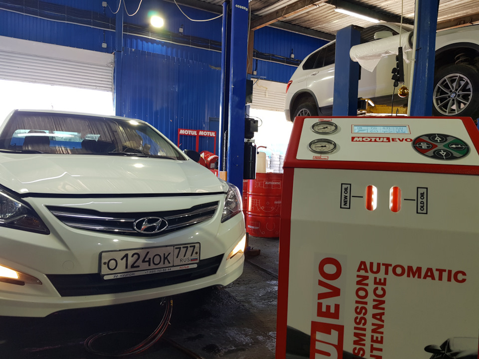

Hyundai Solaris 1.4
2015г
Пробег: 93000км
АКПП: A4CF1
Полный объем: 6.8л
SP III (Motul Multi ATF)

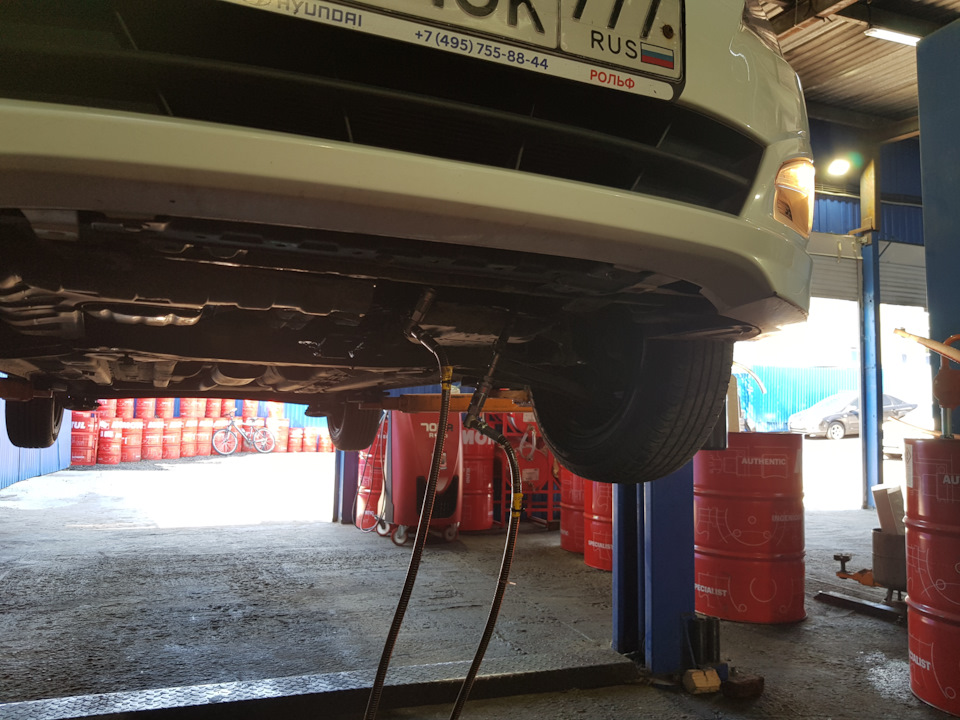

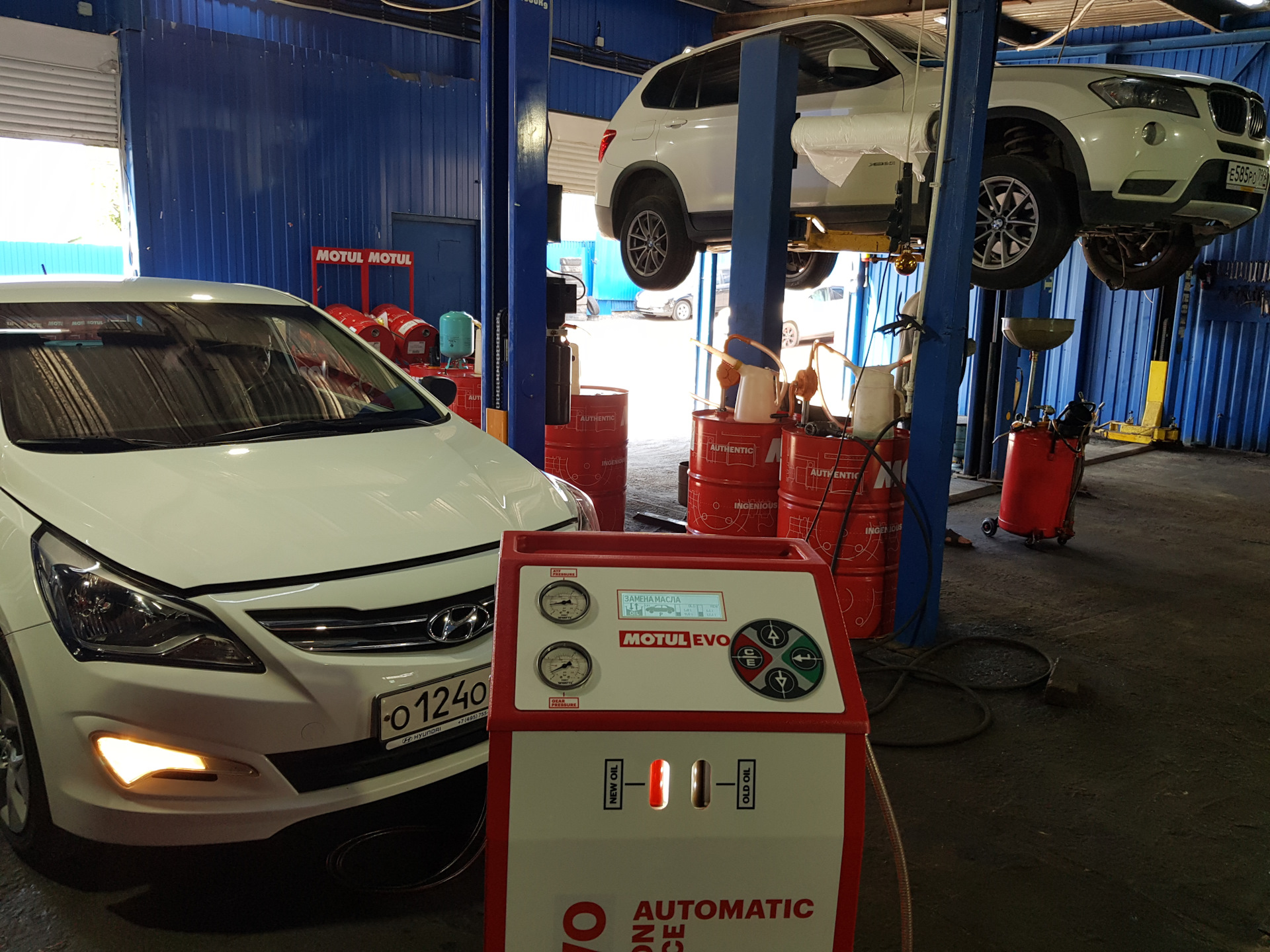

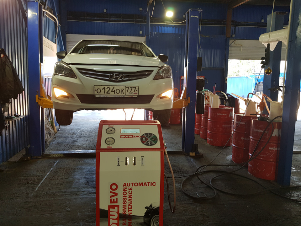

Установка для обслуживания автоматических трансмиссий «ATM 2» итальянской фирмы Spin, специально разработанная для компании MOTUL

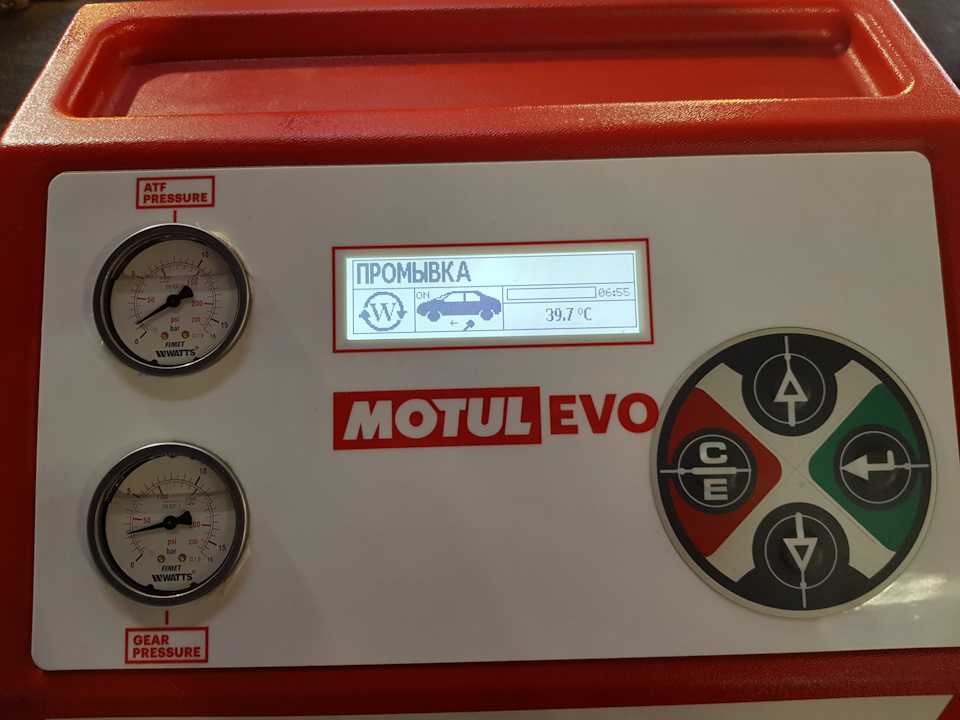

Подключаем к контурам охлаждения. Включаем режим промывки. Затем переключаем передачи с интервалом 5-7 секунд в режиме промывки на 10мин.

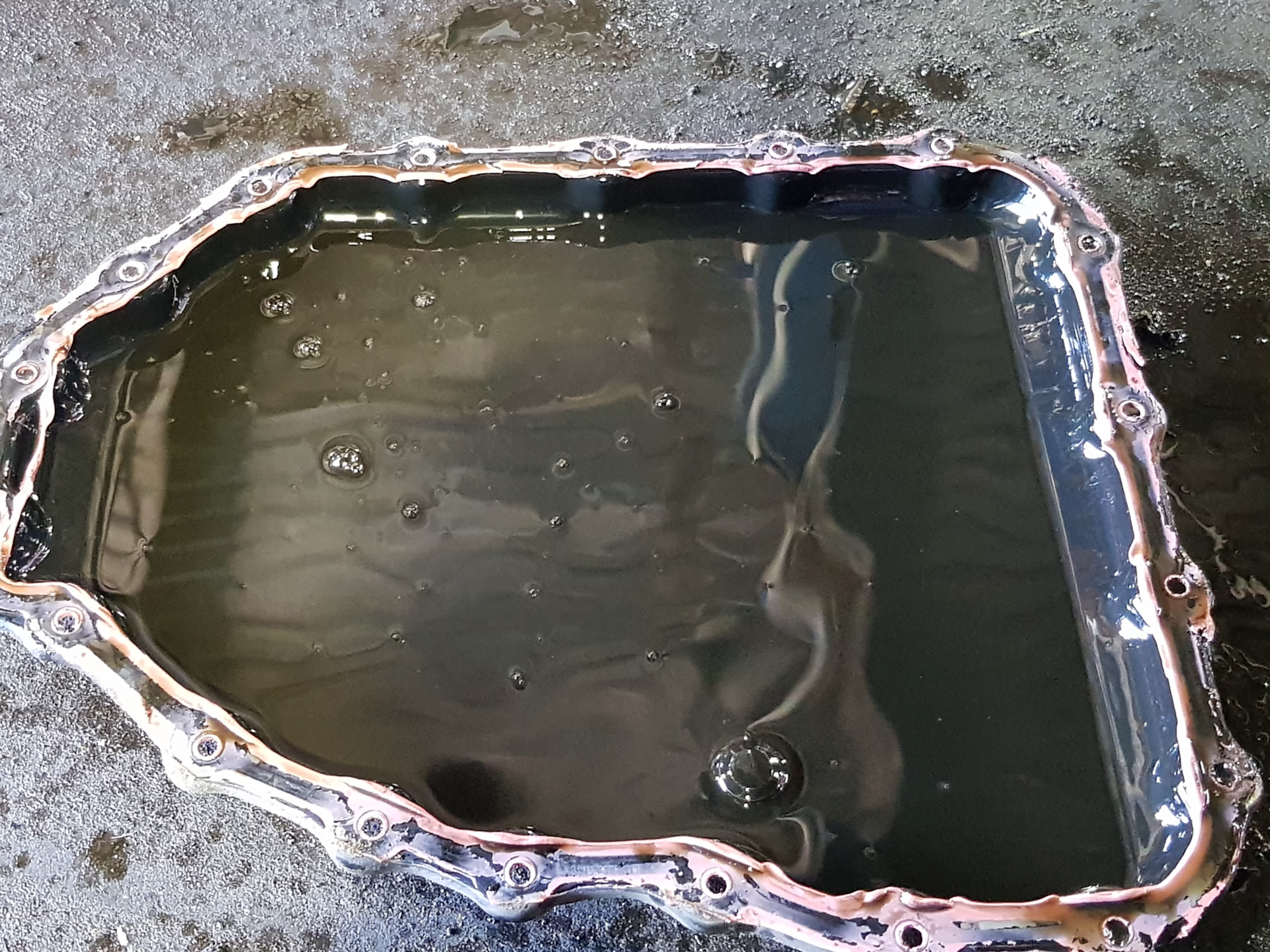

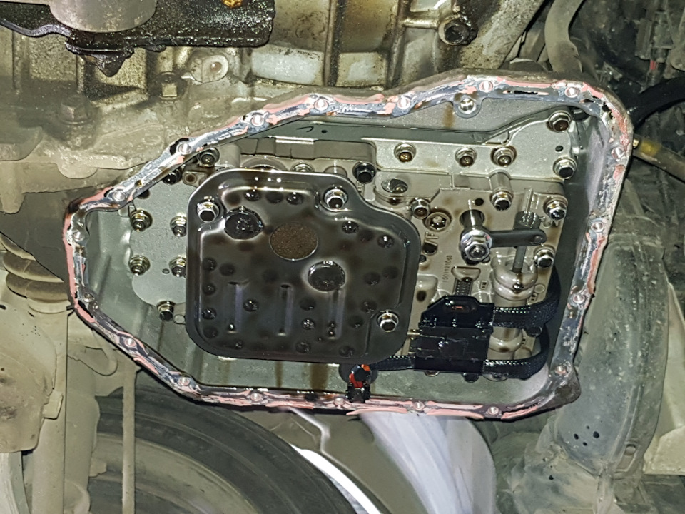

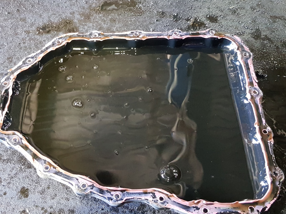

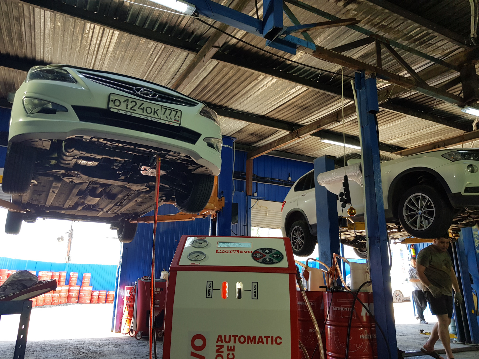

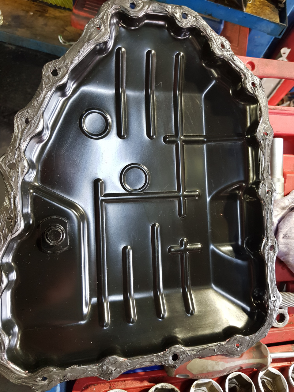

откачиваем старое масло, снимаем поддон и старый фильтр

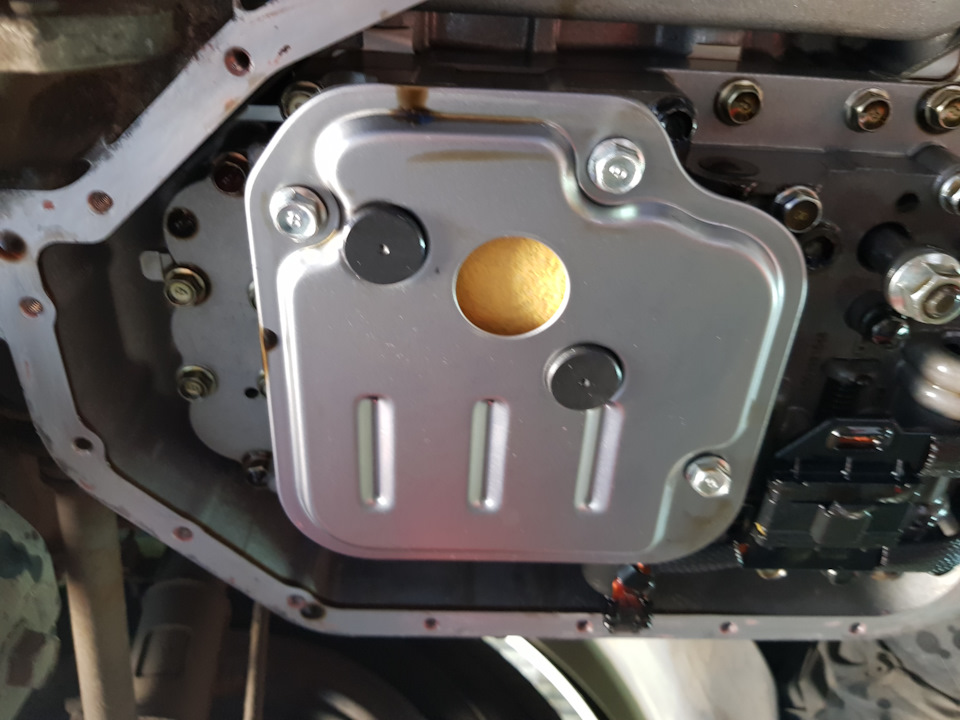

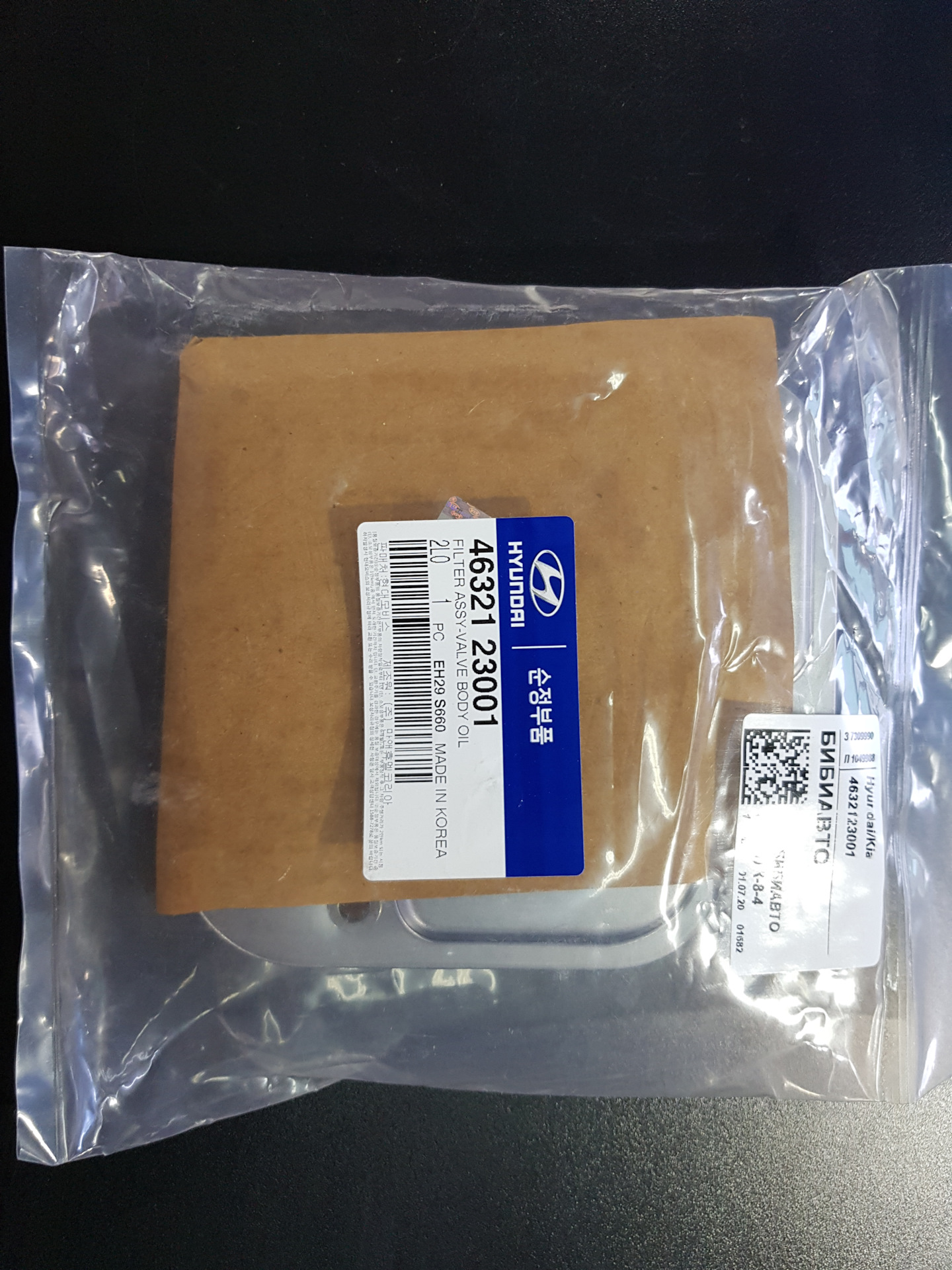

чистим поддон, ставим новый фильтр
запускаем закачку нового масла

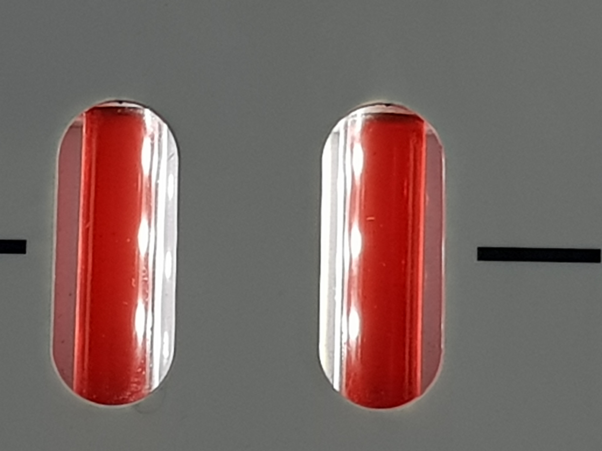

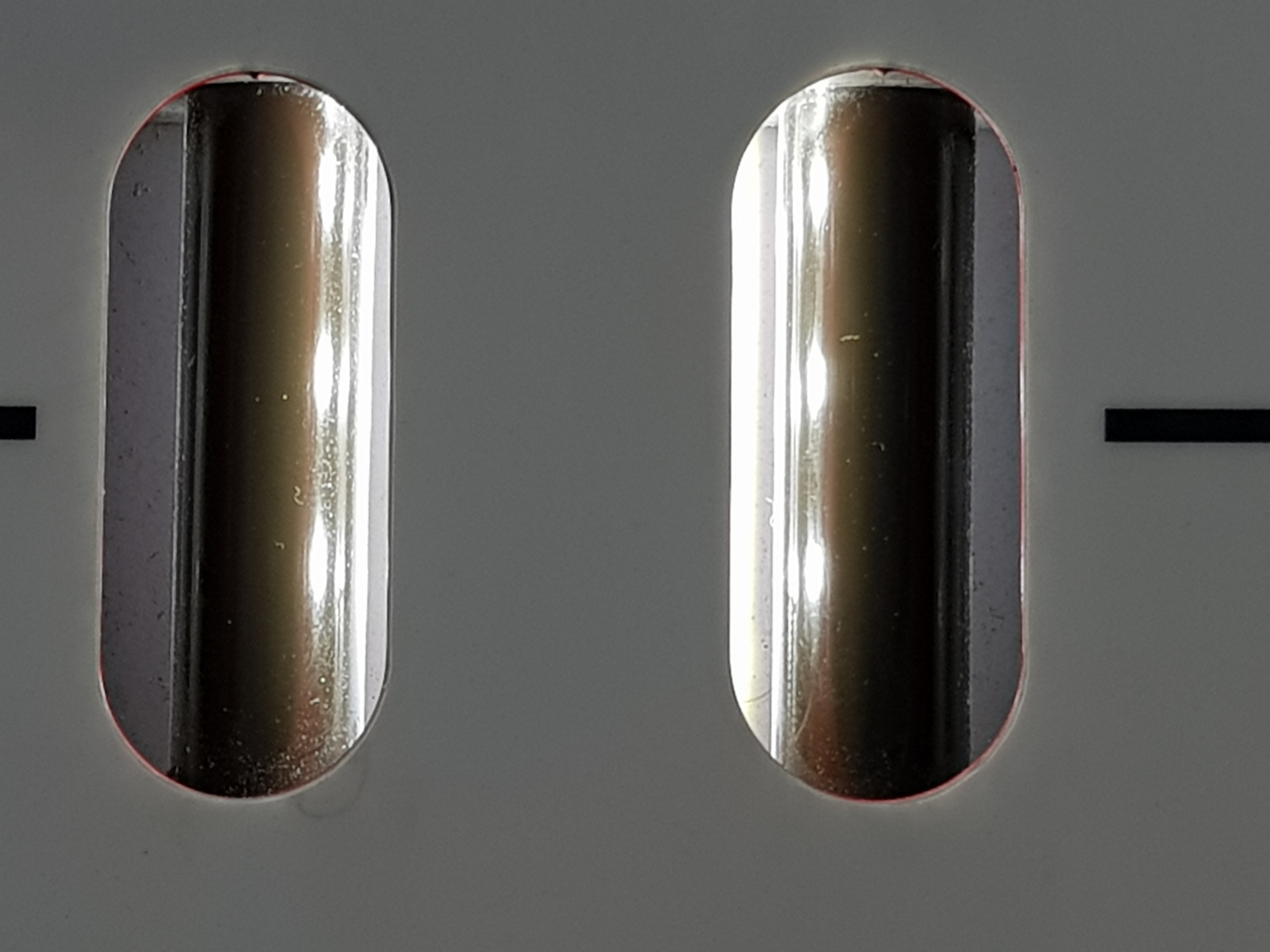

цвет масла до и после замены
Итого: 13200 руб (со всеми расходниками)
По времени: 2 часа
