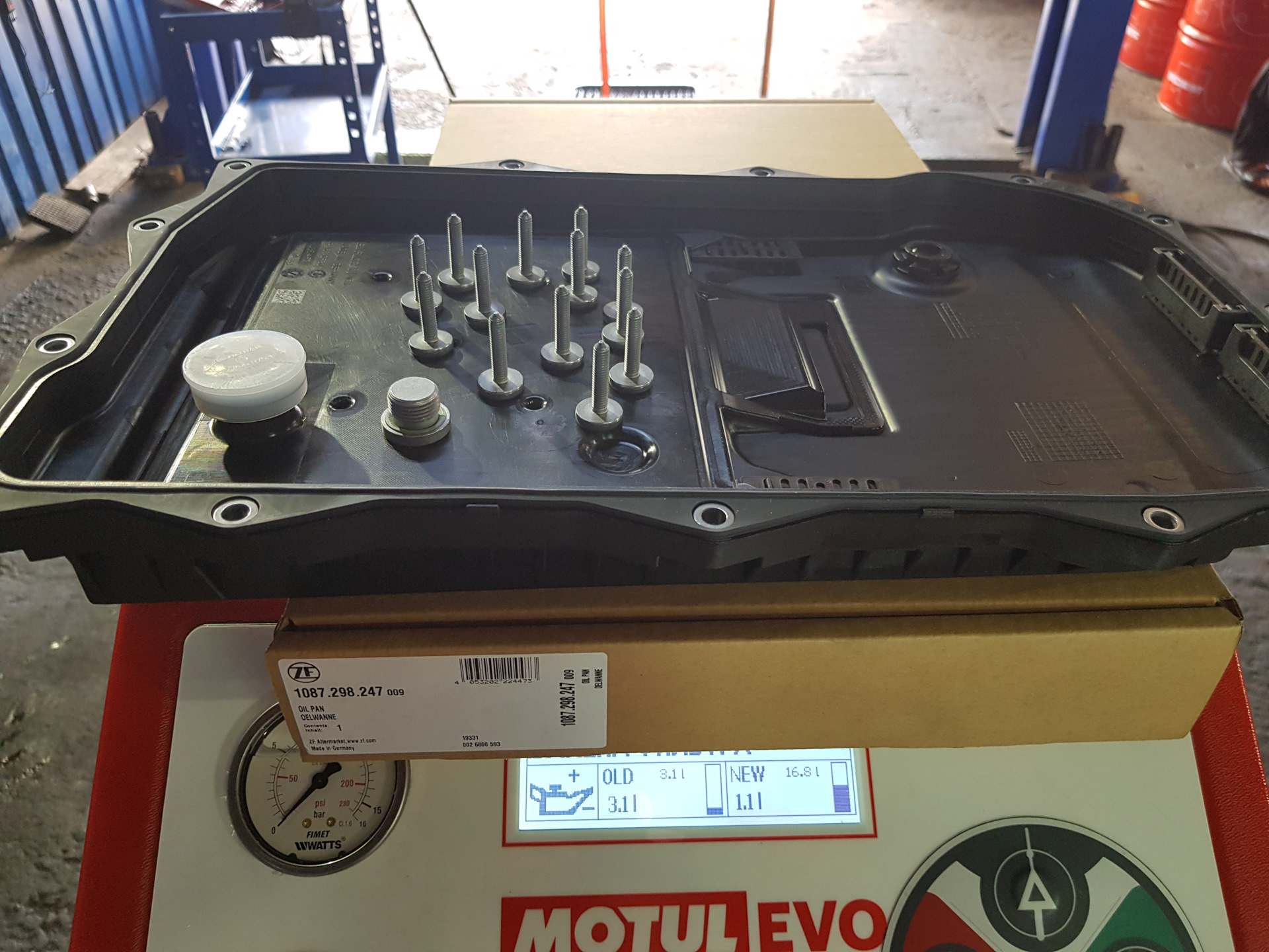

Фильтр АКПП ZF1087 298 247

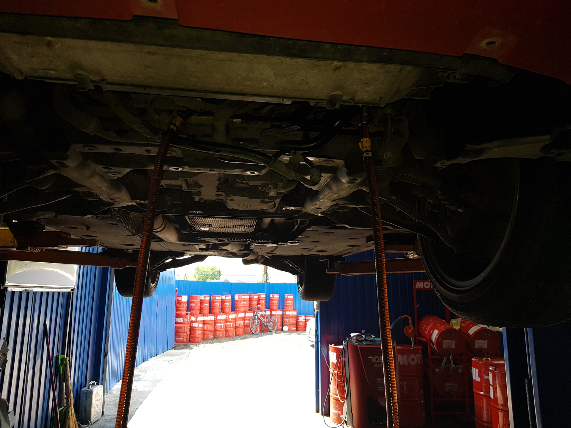

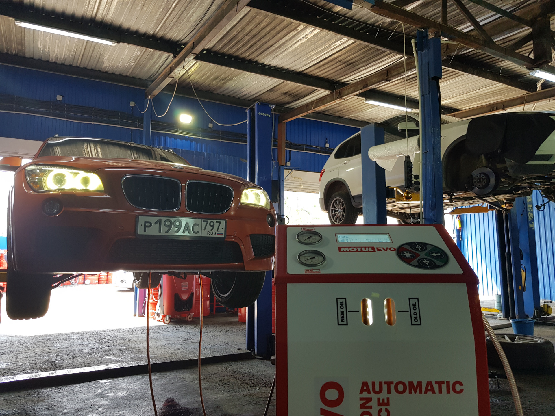

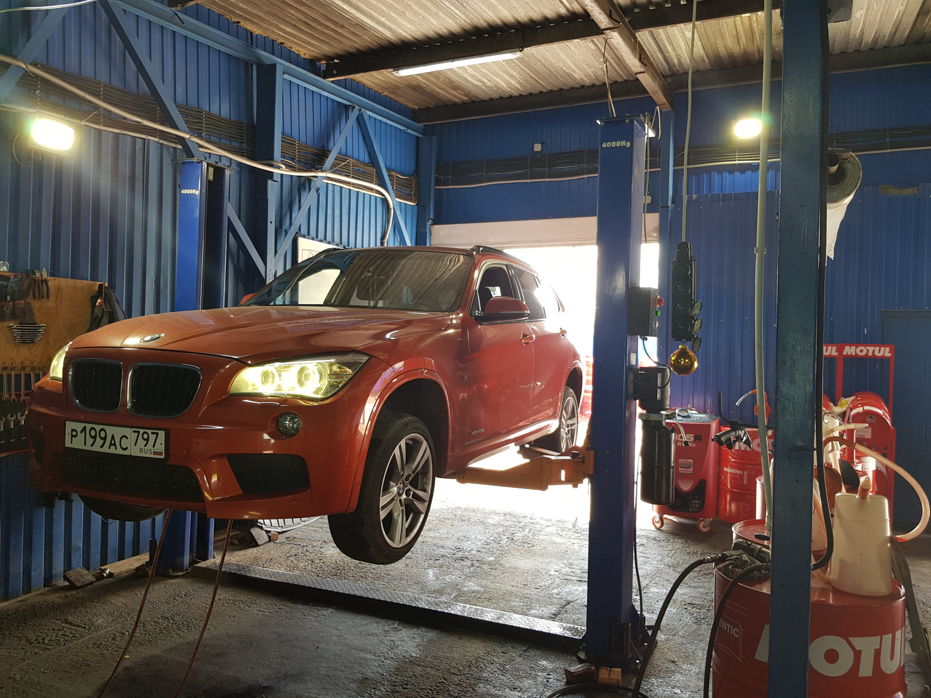

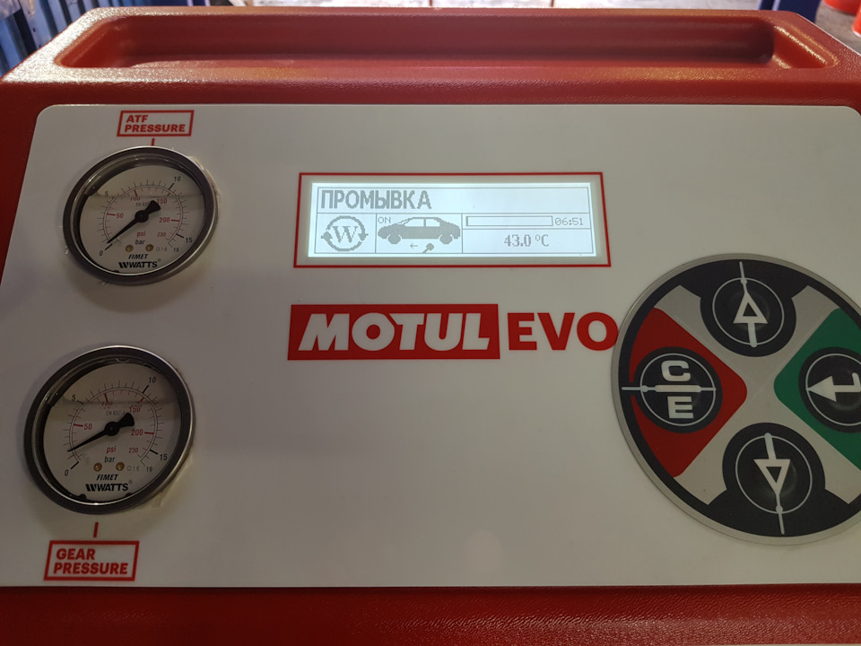

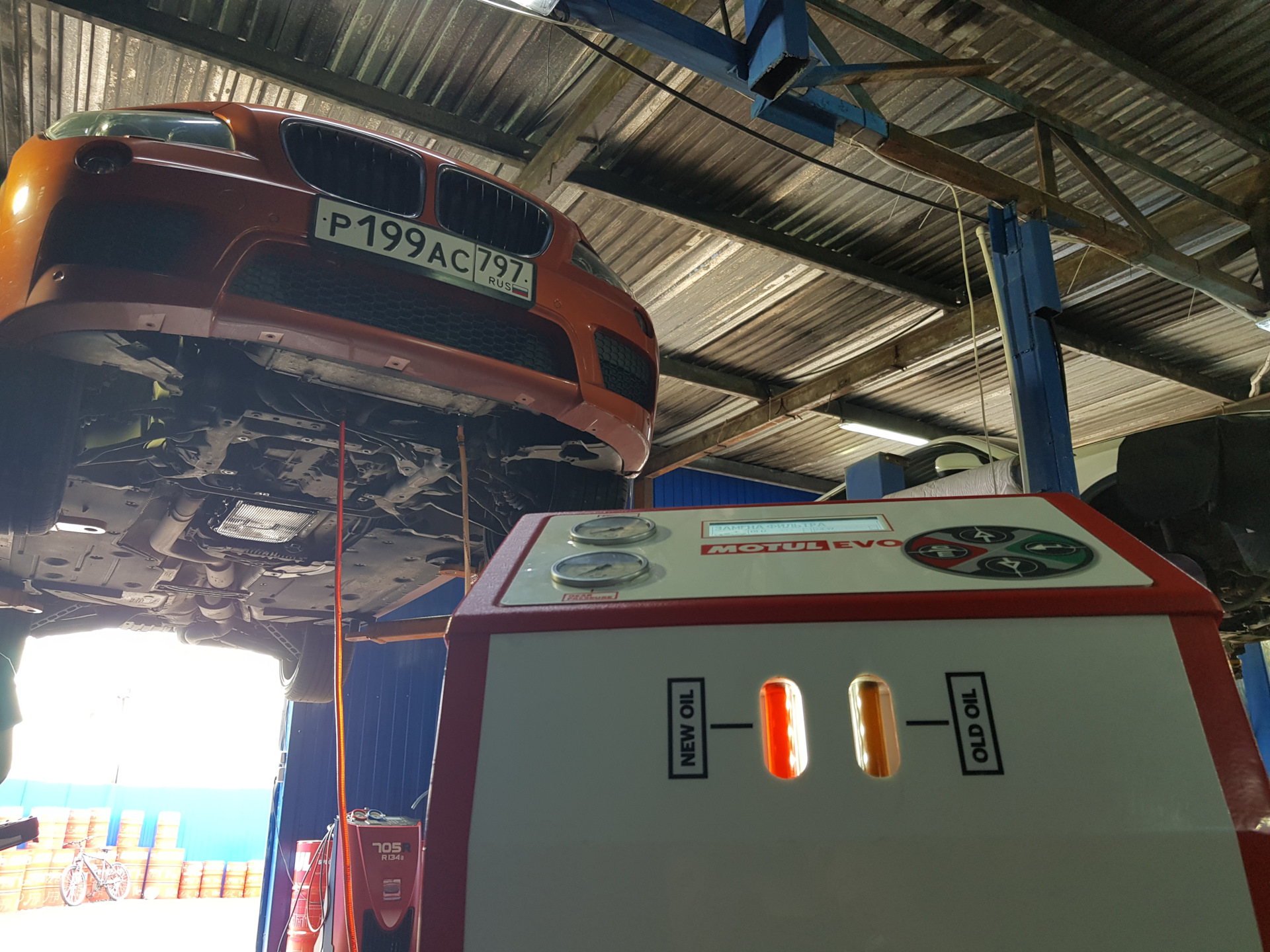

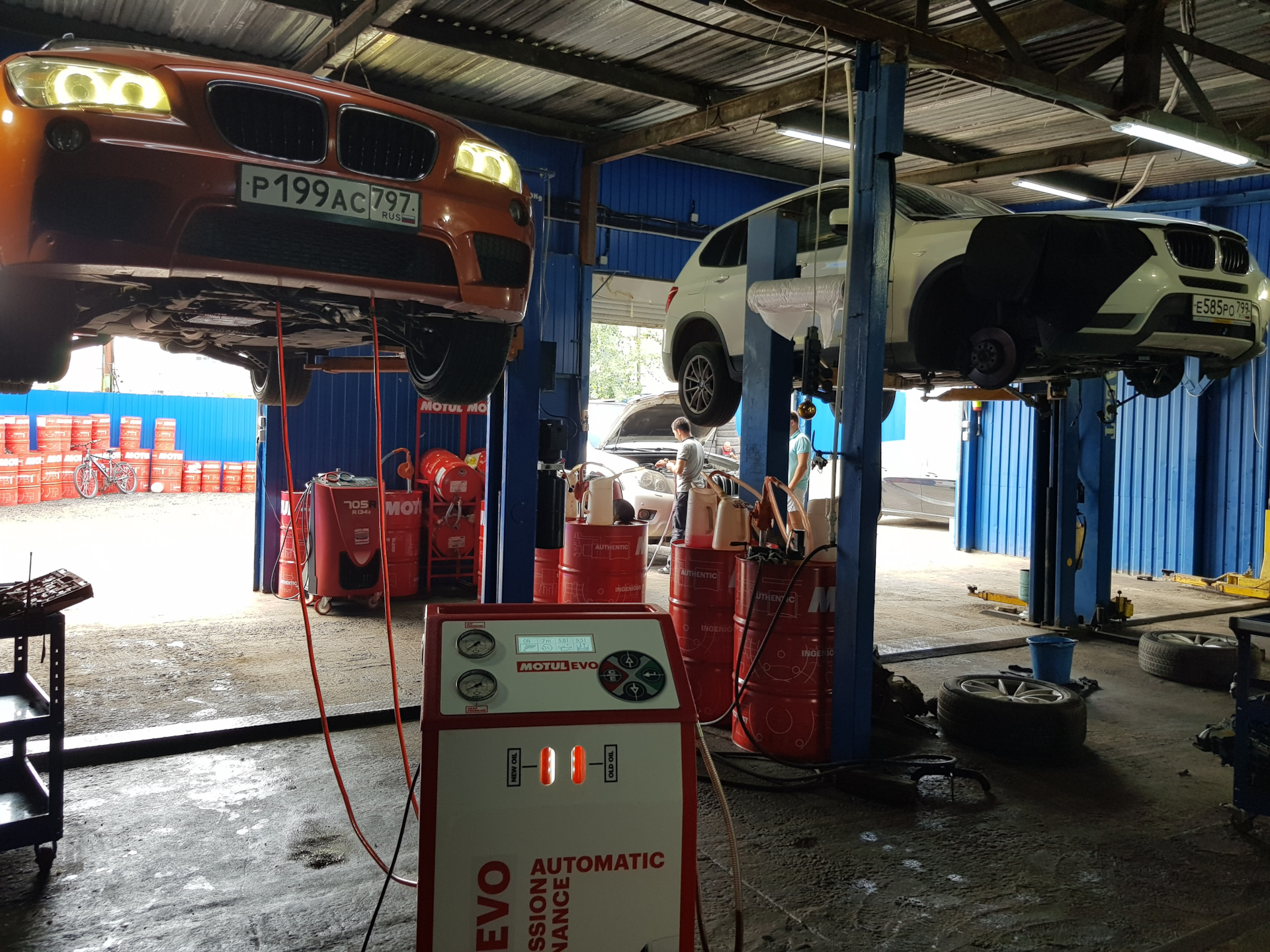

Установка для обслуживания автоматических трансмиссий «ATM 2» итальянской фирмы Spin, специально разработанная для компании MOTUL

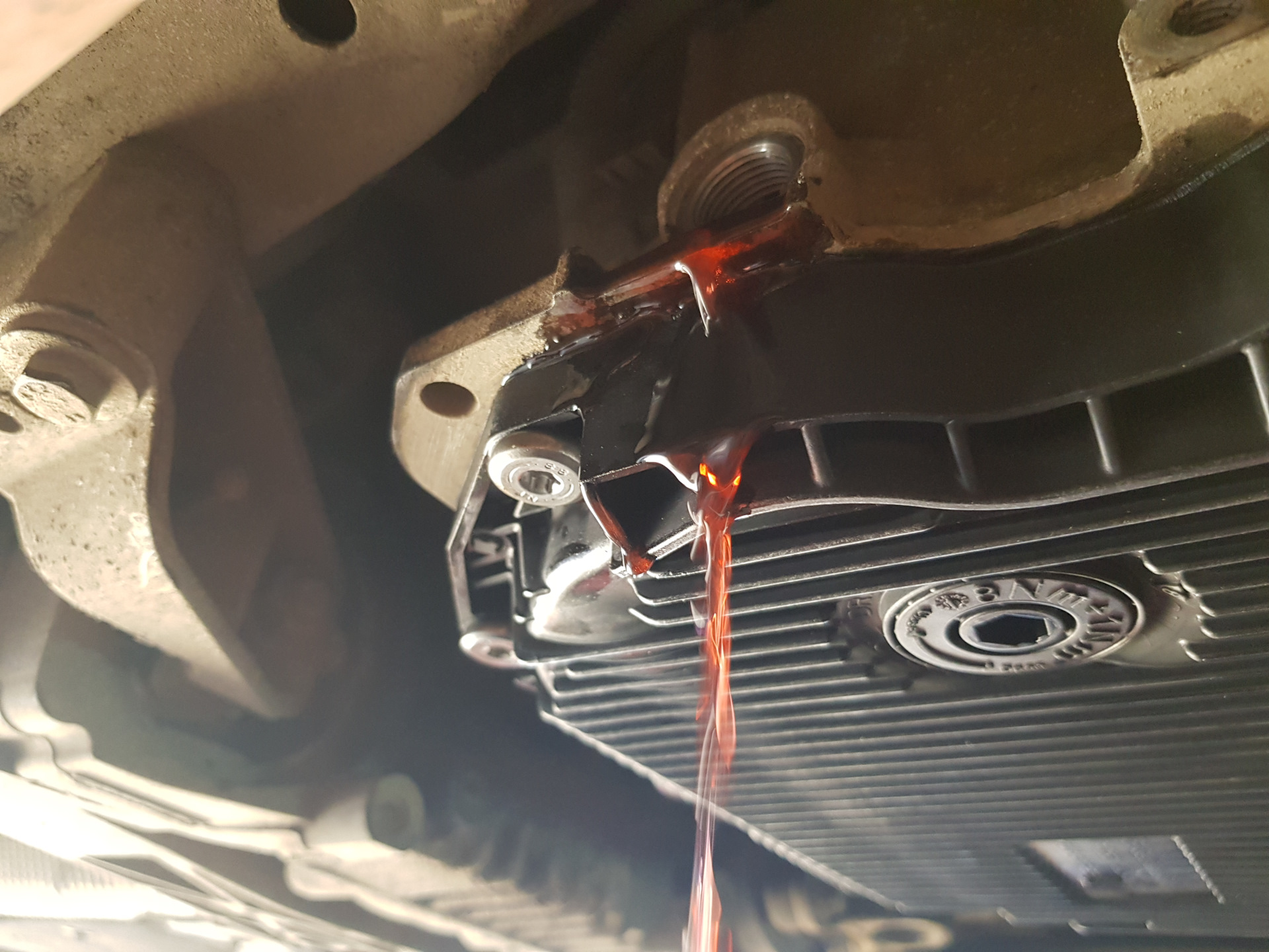

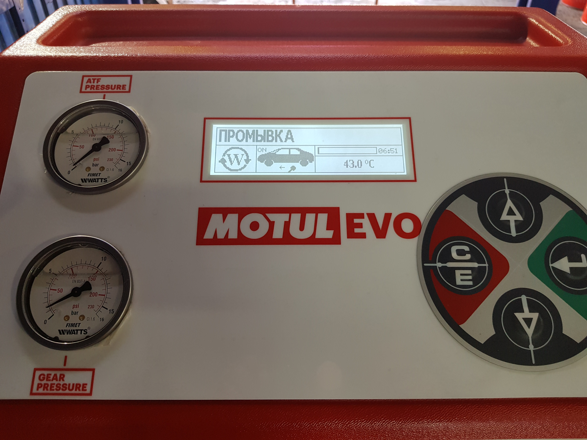

Подключаемся к контурам охлаждения, включаем режим промывки. Затем переключаем передачи с интервалом 5-7 секунд в режиме промывки на 10мин

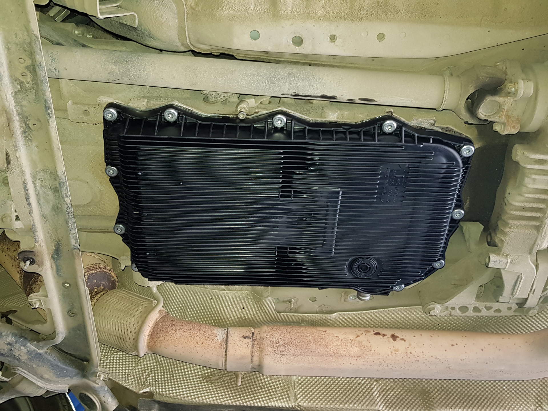

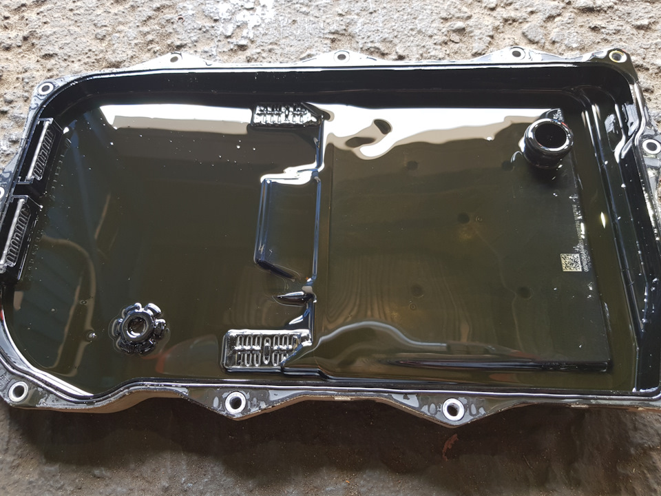

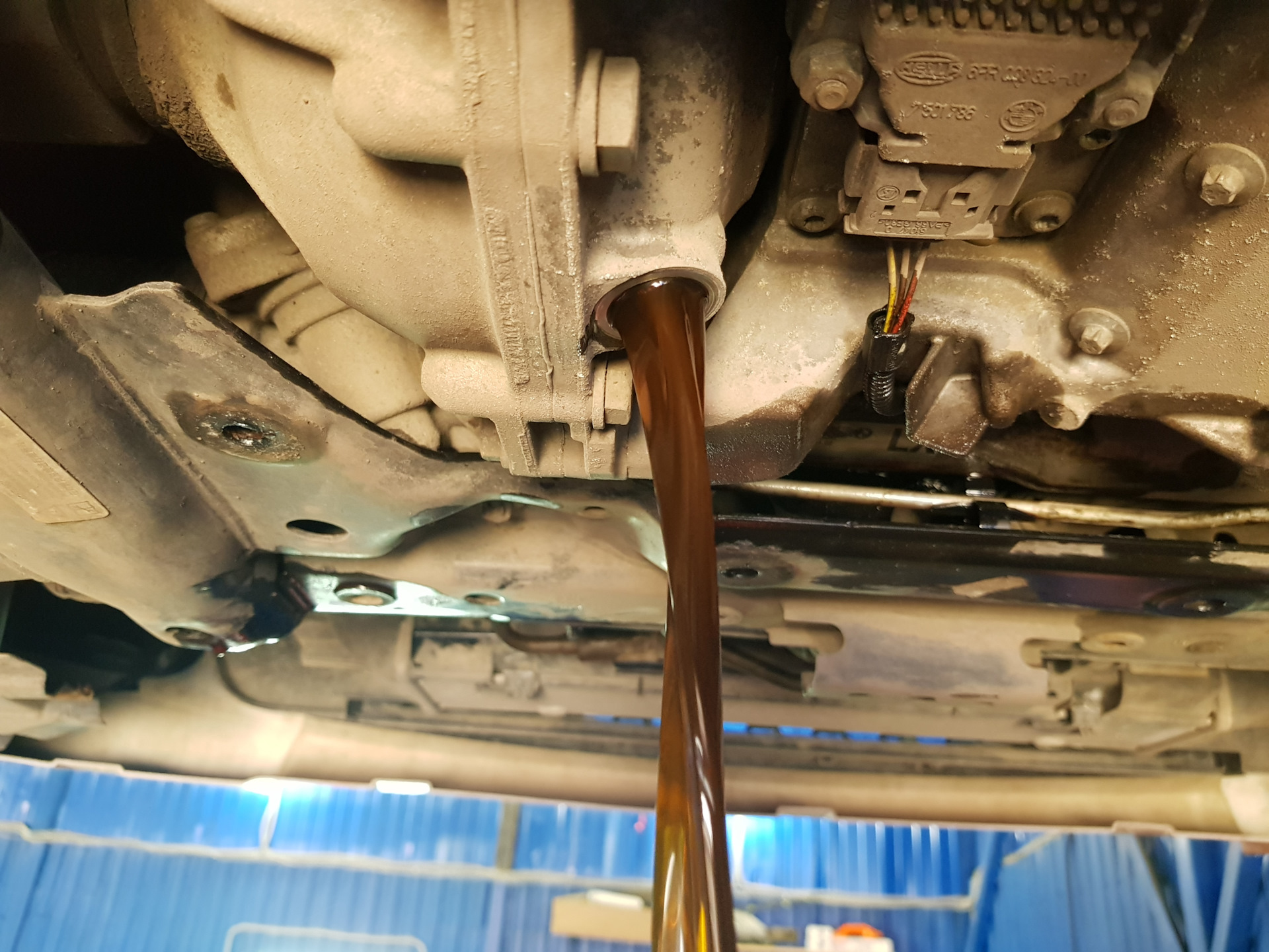

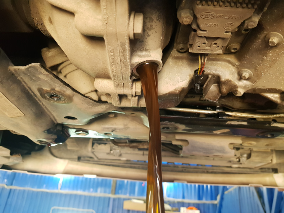

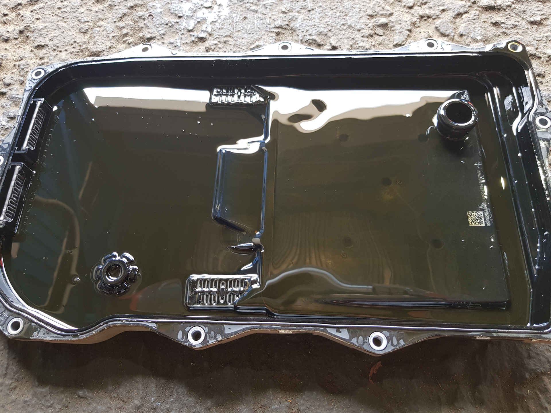

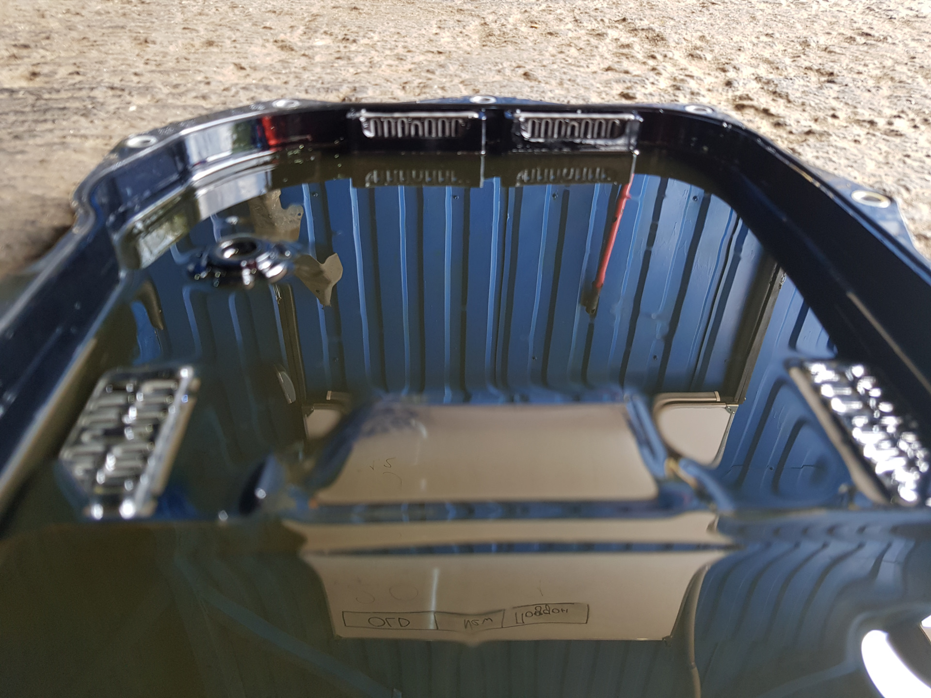

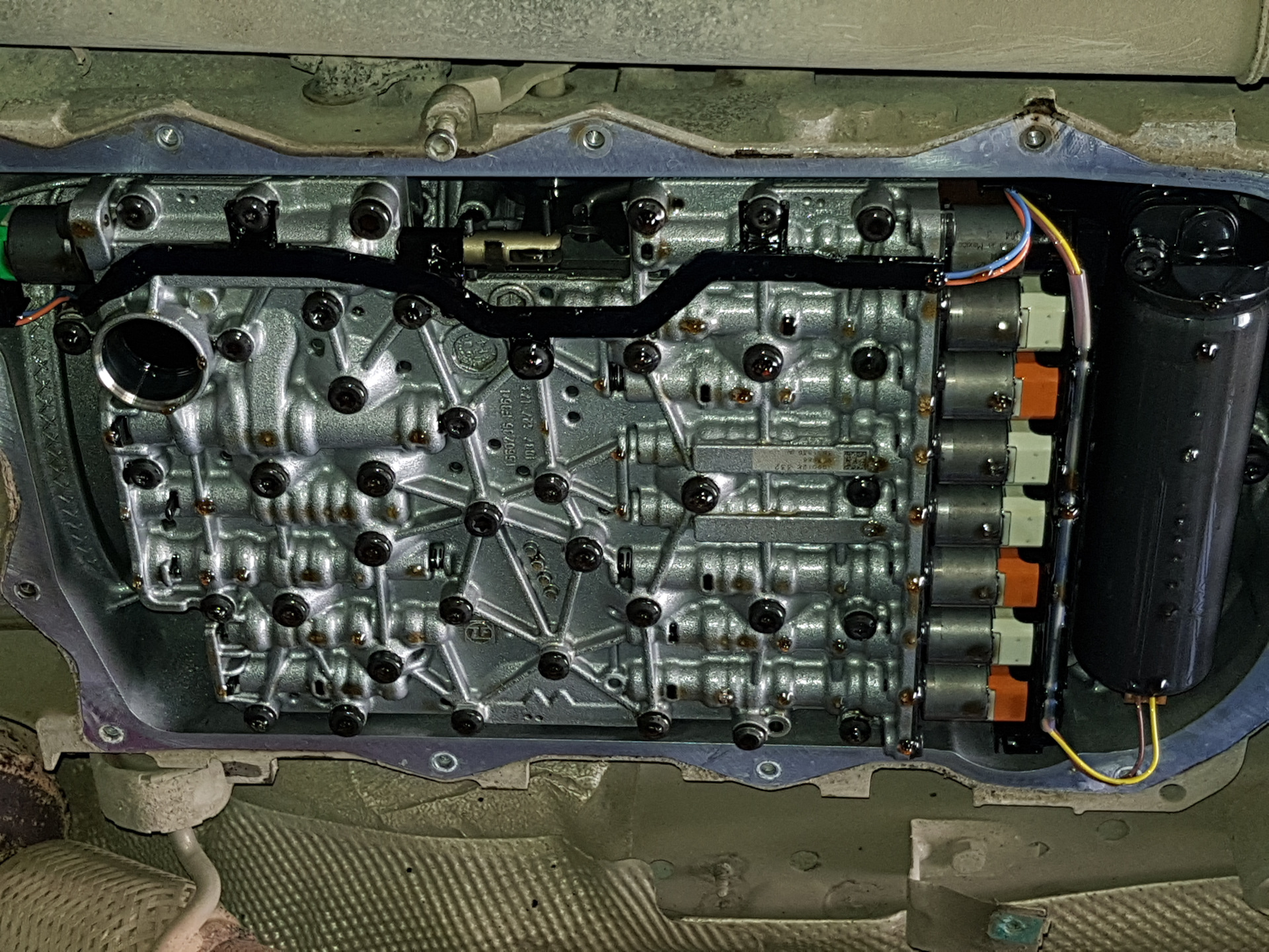

откачиваем старое масло, снимаем поддон
ставим новый поддон, запускаем закачку нового масла
выставляем уровень при температуре 45 градусов.

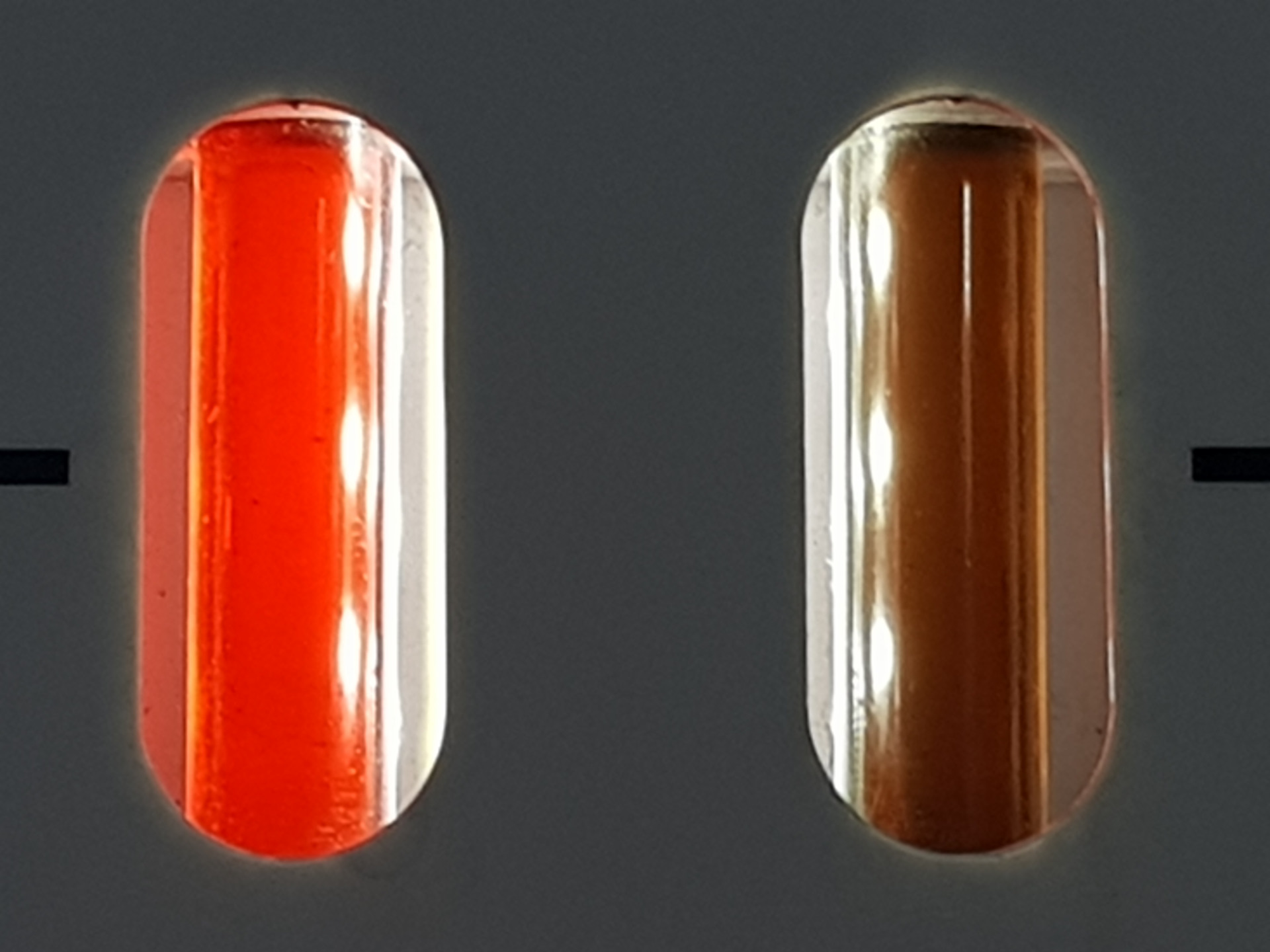

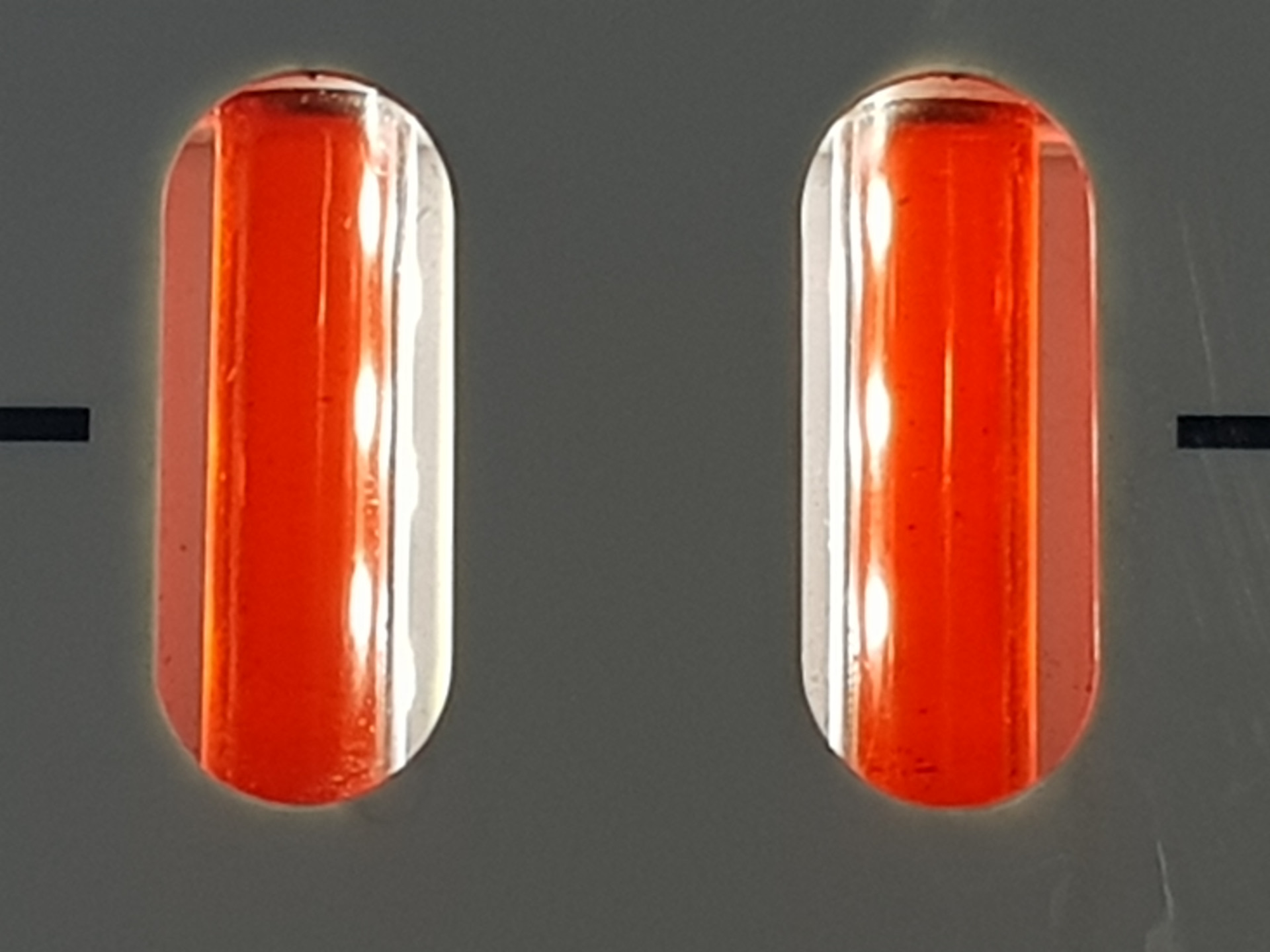

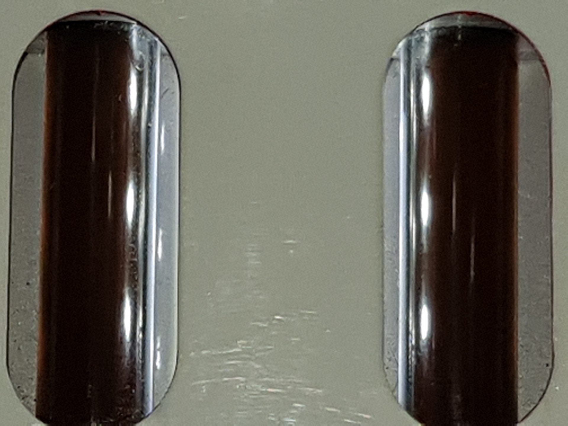

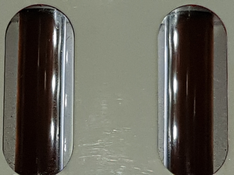

цвет масла до и после замены

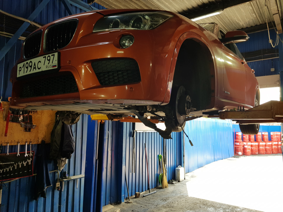

далее передний дифференциал, раздаточная коробка, задний дифференциал.

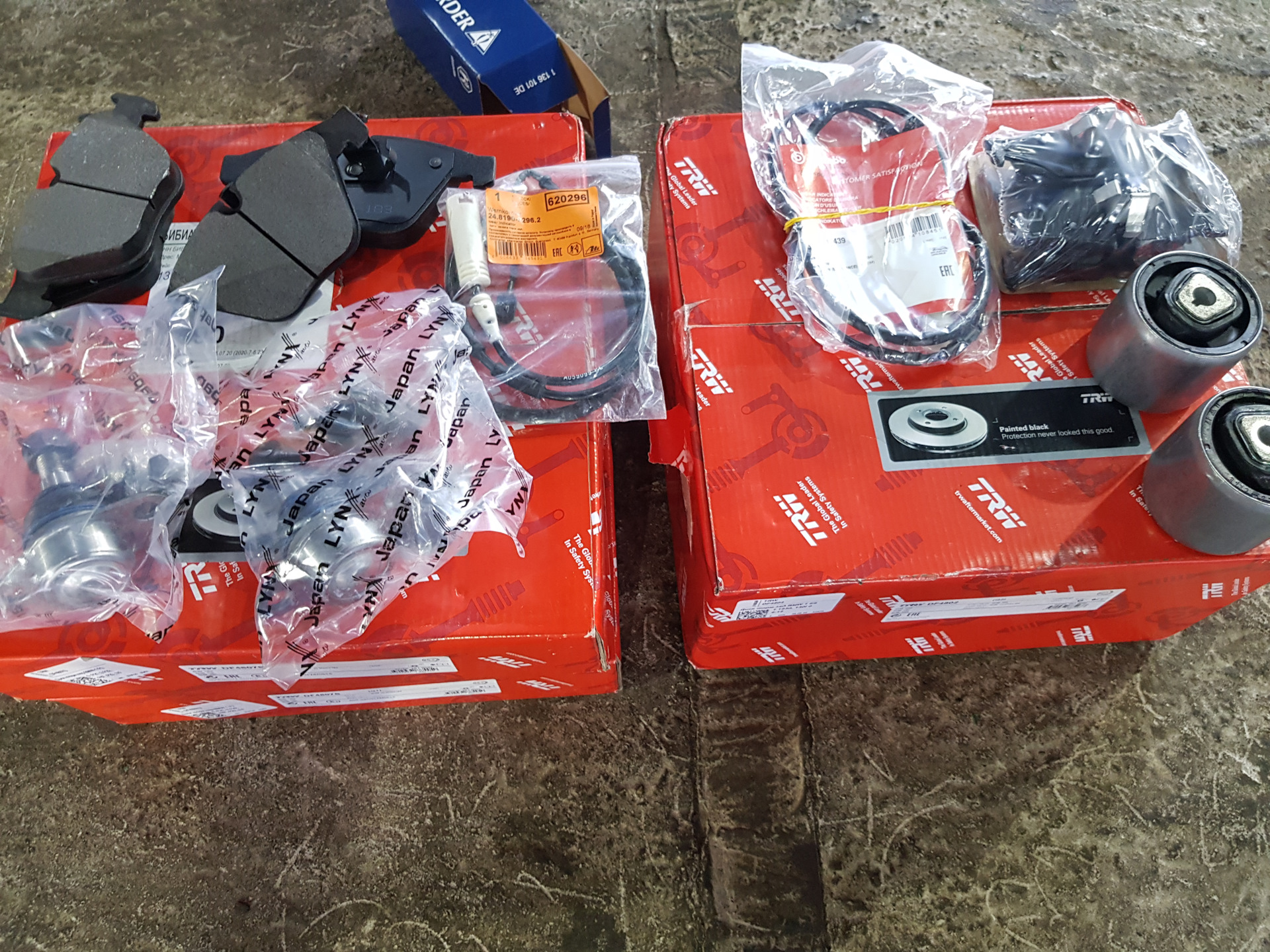

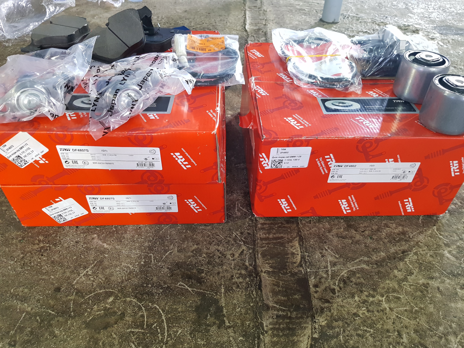

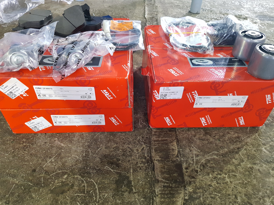

Тормозные диски и колодки по кругу с датчиками износа.
Ремкомплект кривых рычагов.
