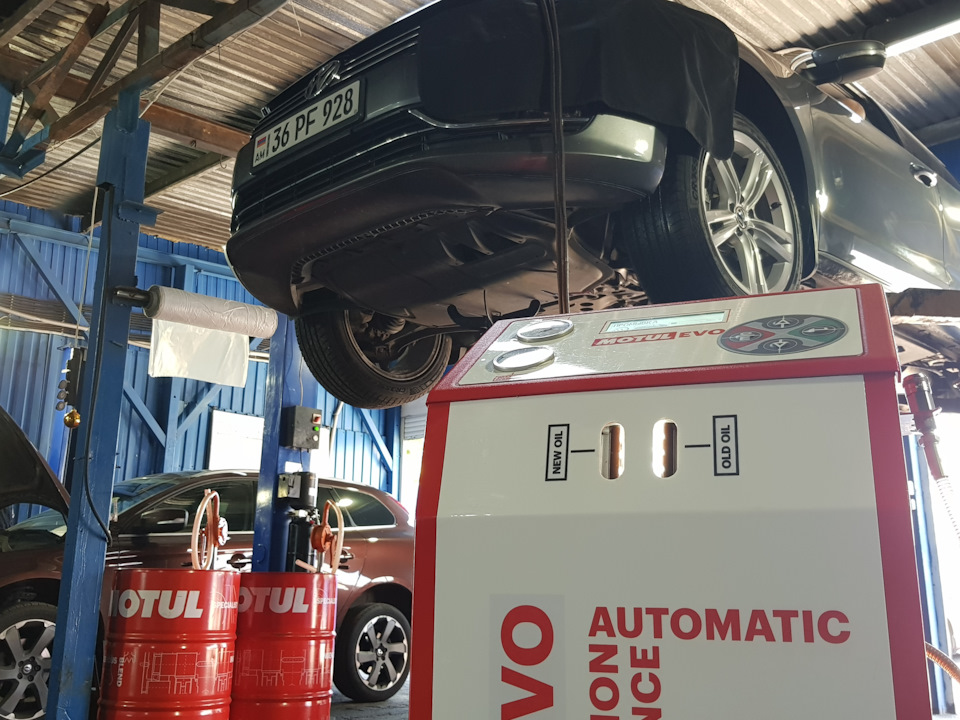

Установка для обслуживания автоматических трансмиссий «ATM 2» итальянской фирмы Spin, специально разработанная для компании MOTUL
Подключаемся к контурам охлаждения, к теплообменнику. Включаем режим промывки. Затем переключаем передачи с интервалом 5-7 секунд в режиме промывки на 10мин, тем самым промываем все катушки и каналы.

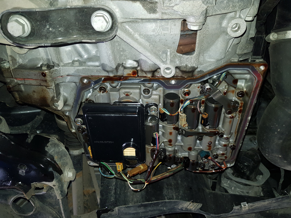

далее откачиваем старое масло, снимаем поддон и старый фильтр
цвет масла на 3+ (износа практически нет)
чистим поддон, ставим новую прокладку с шайбами и новый фильтр

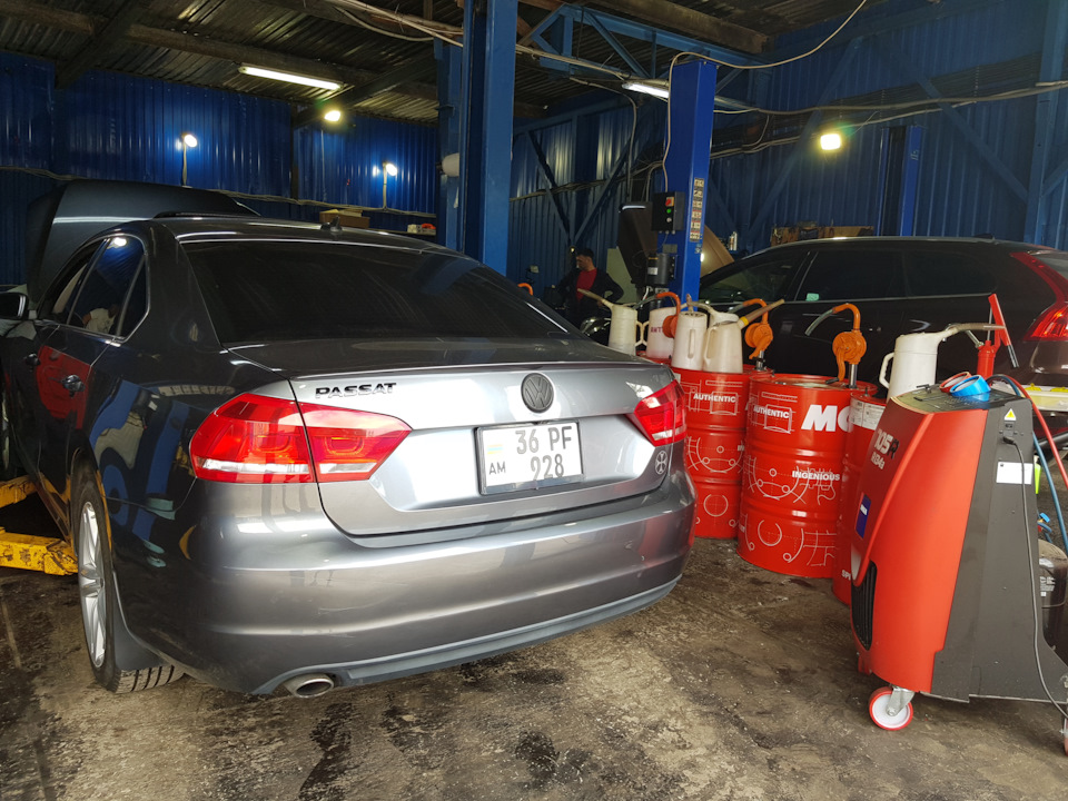

далее начинаем закачку нового масла
Коробка чувствительна к правильному уровню масла, которое проверяется при 45°±5°
Итого: 14500 со всеми расходниками.
По времени: 3 часа
