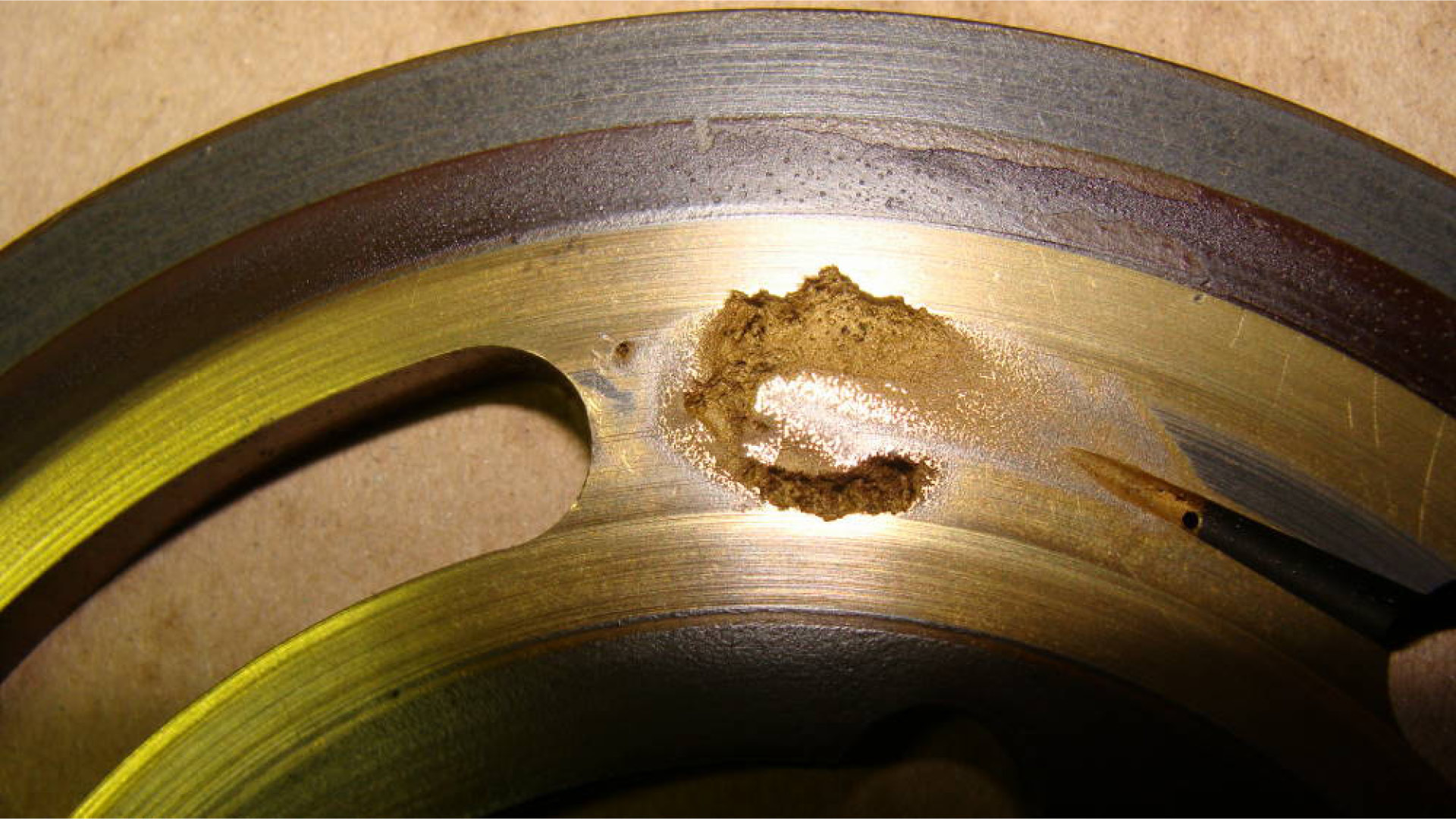

Кавитация в дизельных моторах
Напомним, в чём состоит суть этого вредного явления. Поток антифриза в каналах системы охлаждения неоднороден — в местах понижения давления в жидкости возникают пузырьки, наполненные паром. В момент схлопывания этих пузырьков возникает ударная волна, распространяющаяся в жидкости. Когда эта волна доходит до стенок системы охлаждения, она выбивает с поверхности металла атомы — происходит её разрушение, эрозия.
В горячей жидкости риск возникновения кавитации возрастает: с повышением температуры условия для образования пузырьков пара становятся благоприятнее.
Двигатели грузовиков дизельные, а одно из важных отличий дизельного мотора от бензинового — степень сжатия: у дизеля она в среднем в два раза больше.
Сжатие — второй такт в работе четырёхтактного двигателя внутреннего сгорания. Поршень идёт вверх и сжимает горючую смесь или, в случае дизельного, мотора воздух. При этом объём газа уменьшается в несколько раз — это и есть степень сжатия. Давление газа на стенки цилиндра в момент сжатия возрастает, а при сгорании смеси увеличивается ещё больше. Поскольку стенки цилиндра обладают некоторой упругостью, они расширяются. В этом видео показано, как это происходит:
Характер сгорания топлива в цилиндрах дизеля тоже иной — более «взрывной». Давление горящих газов повышается скачком, стенки цилиндров, омываемые охлаждающей жидкостью, его воспринимают — в жидкости возникают ударные волны, которые представляют собой чередующиеся зоны повышенного и пониженного давления. А в зонах пониженного давления, как мы помним, возникает кавитация.
Чем больше объём охлаждающей жидкости, тем больше в ней возникает кавитационных пузырьков, разрушающих детали, контактирующие с жидкостью. Сильнее всего от эрозии страдает крыльчатка помпы, а в дизелях — и гильзы цилиндров. Известны случаи, когда эрозия повреждала стенки цилиндров насквозь.
Поскольку кавитационные пузырьки заполнены паром, повышение температуры кипения кавитацию уменьшает.
Температура кипения антифриза выше, чем у воды и составляет примерно 108 °С. Чистая вода кипит при 100 °С, чистый этиленгликоль — при 197 °С. Антифриз представляет собой раствор этиленгликоля в воде, поэтому температура его кипения выше, чем у воды, но ниже, чем у концентрированного этиленгликоля. Чтобы увеличить температуру кипения ещё немного, систему охлаждения делают герметичной, из-за чего давление в ней при работающем моторе выше атмосферного, что повышает температуру кипения на дополнительные несколько градусов.
Чтобы дальше уменьшить кавитацию, в состав антифризов вводят специальные антикавитационные присадки.

Работаю мотористом, и большинство техники кат подвержены кавитации особенно мотор с18 на с15 стенка гильзы толще и нет такой проблемы, нет практически данной проблемы и на 13-16 литровых Вольво, если уж совсем не вода, так что из за тонкой гильзы больше вибрации и соответственно кавитация, особенно при дифектовке гильзы насквозь в раене стенок меж блока и гильзы в раене водяной рубашки, по опыту скажу чем больше стенка гильзы тем меньше кавитация
Характер сгорания топлива в дизеля более взрывной, поржал от души, аутист сцуко! Посмотрите график сгорания в бензиновым и дезельном и сравните прежде чем писать. В школе это ещё учат! Остолопы!
