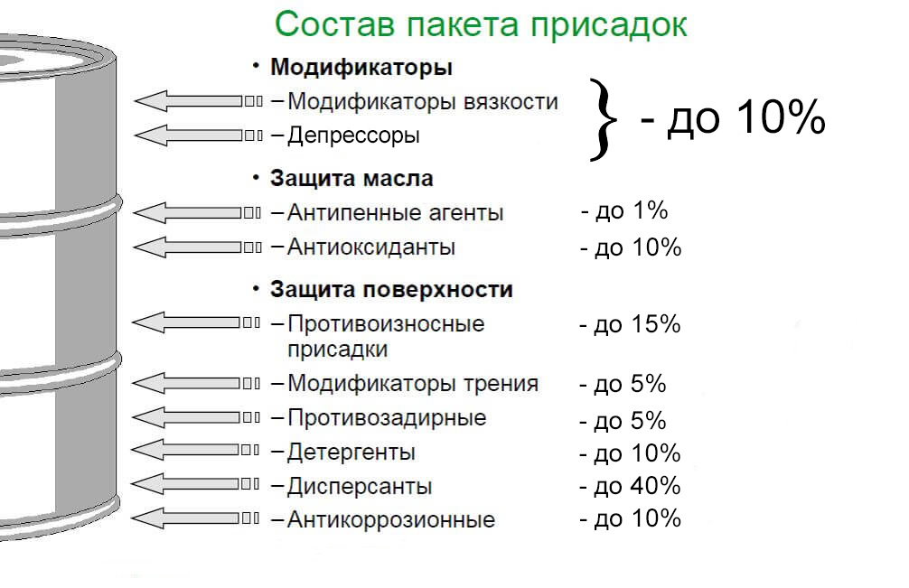

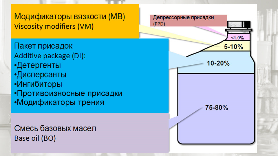

Давайте разберемся, что же такое пакет присадок и что в него входит?
Выделяют следующие виды присадок:
1) Антиокислительные — из-за высокой температуры и под воздействием кислорода происходит окисление углеводородных соединений масла, что влияет на его функциональность. Антиокислительные присадки помогают продлить срок службы масла.
2) Противоизносные — образуют защитную пленку в результате прямого или опосредствованного контакта их активных ингредиентов с металлической поверхностью.
3) Противопенные — название говорит само за себя, помогают предотвратить вспенивание масла. При смешивании масла с воздухом образуется пена, которая является причиной чрезмерного износа и большого расхода масла.
4) Депрессорные — помогают сохранить подвижность масла за счет предотвращения кристаллизации парафиновых углеводородов.
5) Моющие — предотвращают появление лаковых, шламмовых и смолистых отложений.
6) Модификаторы вязкости — для улучшения вязкостно-температурных характеристик.
7) Модификаторы трения — для уменьшения коэффициента трения и другие
Как вы можете заметить, процесс создания пакета присадок требует большого опыта, специального оборудования и точного соблюдения пропорций. Что мы имеем сейчас?

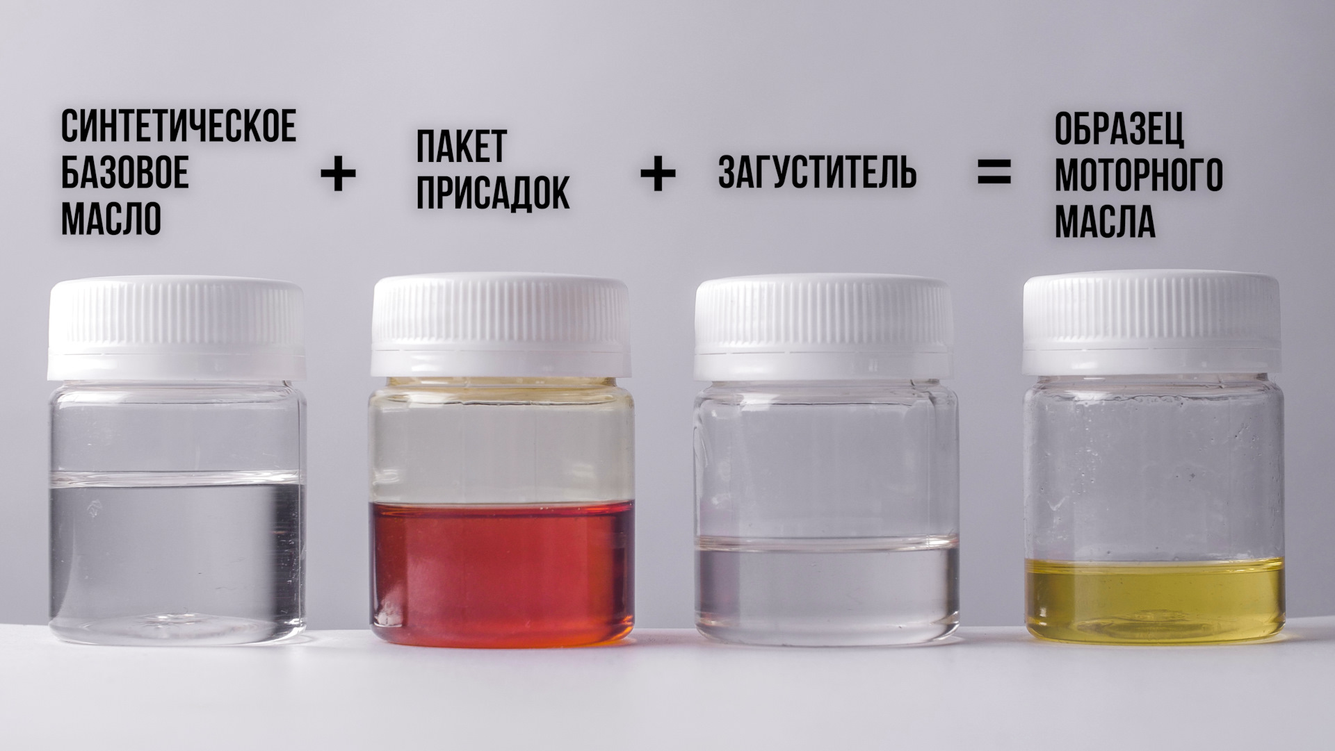

Сейчас мы сфокусированы на разработке собственного пакета присадок. А для того, чтобы его протестировать было необходимо создать опытный образец масла.
Для этого мы взяли базовое масло, модификаторы вязкости (загуститель) и пакет присадок.

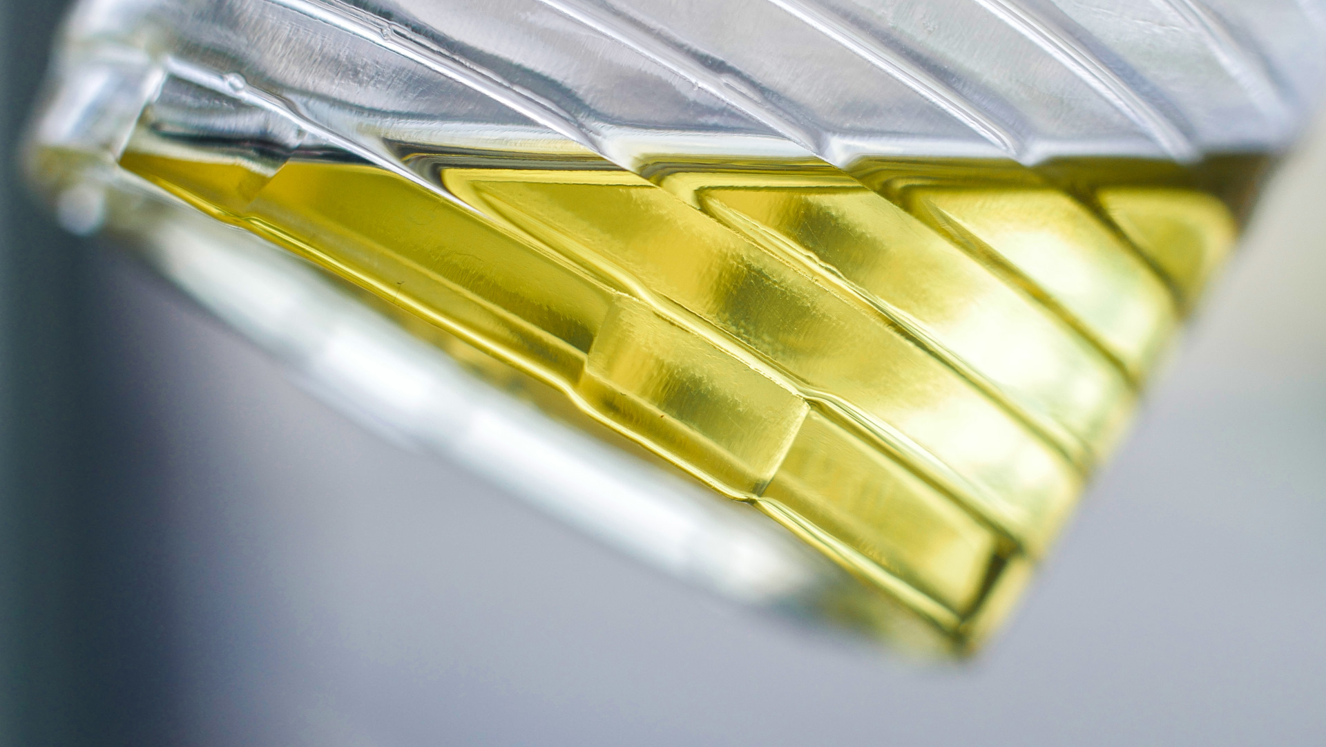

Что мы получили?
1) Светло-соломенный цвет масла.
Чистота присадок напрямую влияет на качество масла. Чем чище их состав, тем меньше окисляется масло и образуются отложения.

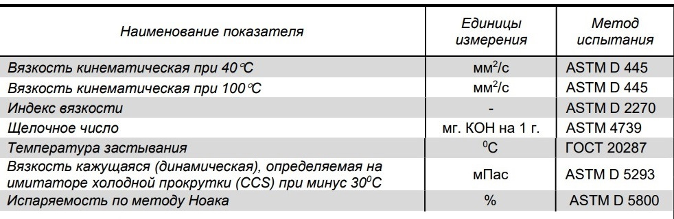

2) Недавно мы отправили образец на тестирование в МИЦ ГСМ.
МИЦ ГСМ — это ведущая независимая лаборатория в области испытания горючих материалов и специальных жидкостей. Ее методы соответствуют отечественным и зарубежным нормативным документам.

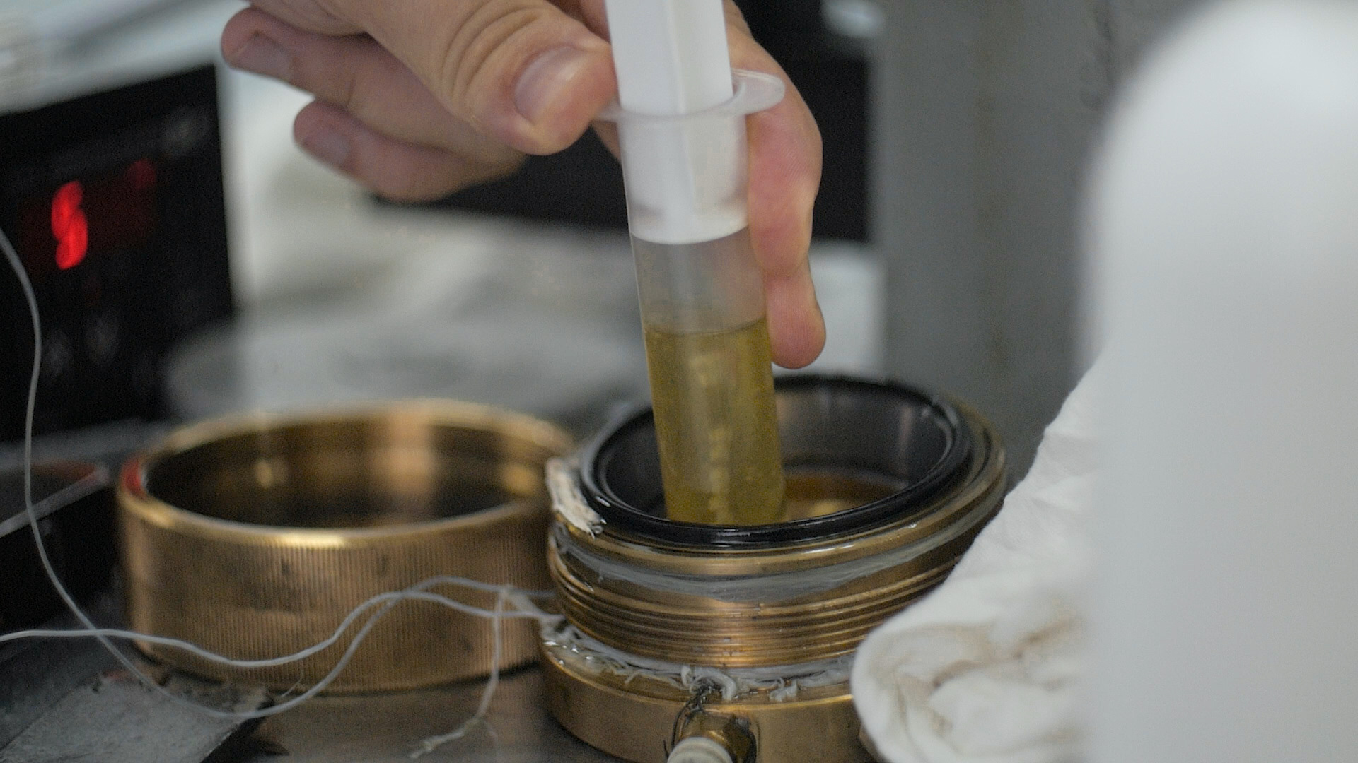

3) Помимо этого мы проводили тесты и в своей лаборатории.

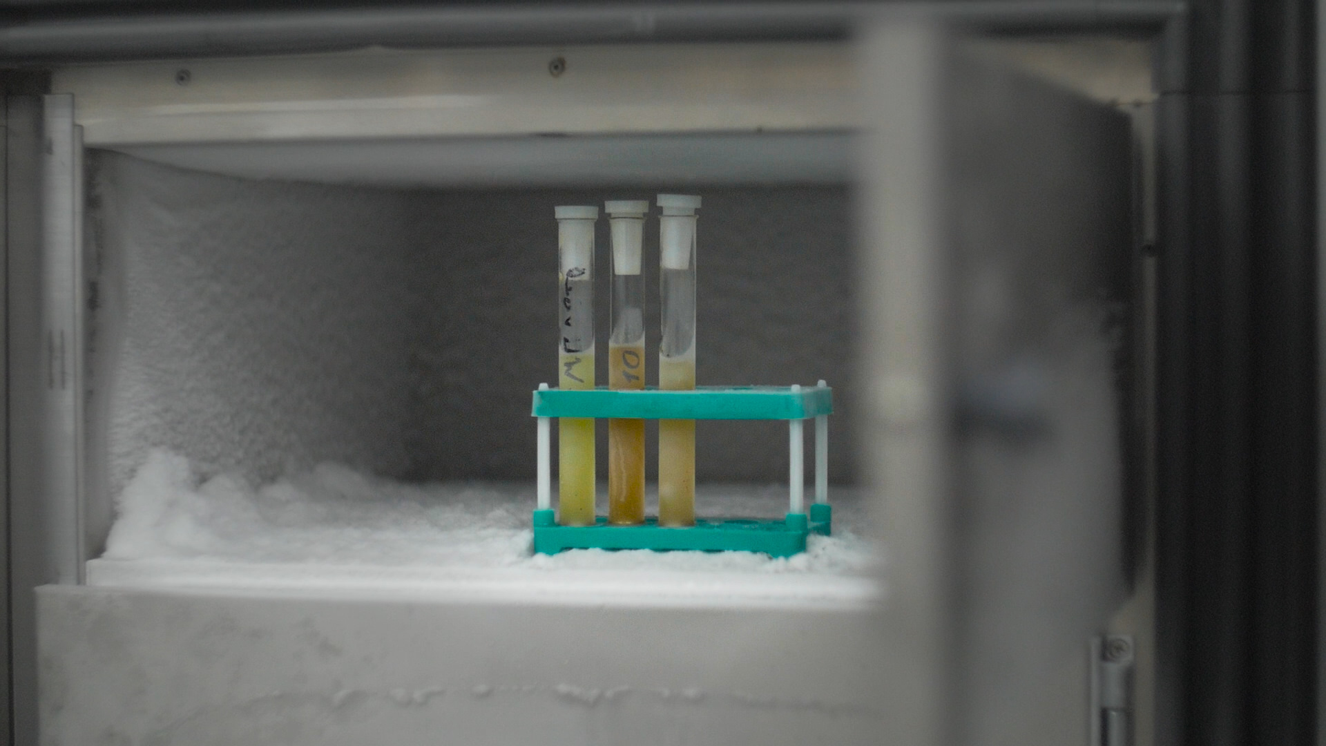

Пропорции депрессорных присадок и модификаторов вязкости, благодаря которым пакет присадок обладает хорошими низкотемпературными свойствами, подобрали с помощью реометра.
Эти свойства мы проверили и в заморозке. Результат показал, что пакет присадок обладает низкой низкотемпературной вязкостью и готов к суровым испытаниям.
Также, лаборатория провела тест на стабильность полимера. Чем быстрее разрушается полимер — тем быстрее снижается вязкость масла, и оно быстрее срабатывается.

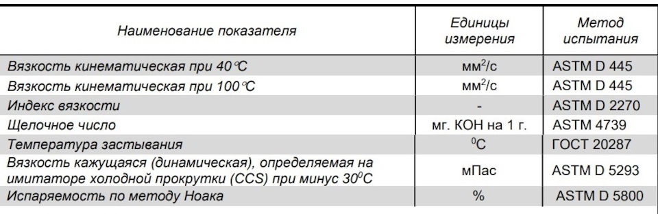

Логично полагать, что одних хороших свойств недостаточно, и пакет присадок (а в будущем и масло) должен соответствовать стандартам.
Что это за стандарты, и где сертификат?
В связи с последними событиями получить сертификат не является возможным. Однако подвести продукт под стандарты качества вполне реально! Именно поэтому, мы будем проводить еще больше испытаний и делиться с вами их результатами.

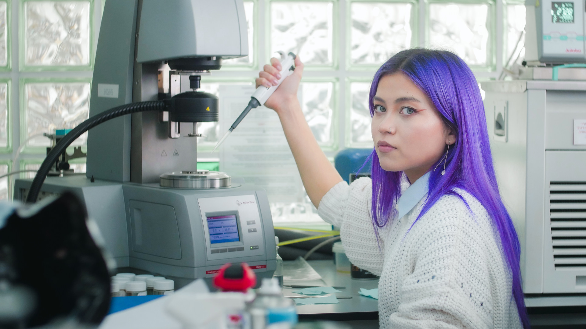

Судя по выражению лица и цвету волос девушки-химика на восьмой фотографии, в лаборатории не только проводят исследования, но и успешно изготавливают 😂
Не только присадки, но и соли…🤔🤣
Конкретно этот образец обработан медным купоросом )))

Сделали бы без загустителя — было бы хорошее масло
