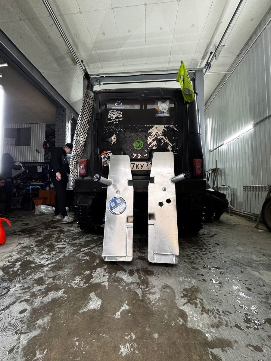

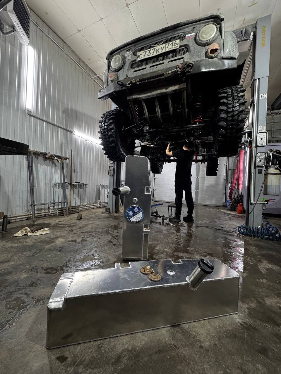

Мы разработали и запустили в производство увеличенные алюминиевые топливные баки объёмом 54 литра для УАЗ Хантер. В линейке доступны оба варианта — левый бак и правый под погружной насос.
Баки предназначены для автомобилей с бензиновым двигателем и устанавливаются с применением наших фирменных креплений. Монтаж не требует доработок: все технологические отверстия на баке точно соответствуют оригинальным.

Каждый бак упаковывается в жёсткую деревянную обрешётку для безопасной доставки. Все изделия проходят обязательную проверку на герметичность. Мы — единственный производитель в России, у которого на данные баки оформлены паспорт и декларация соответствия Таможенного союза.
🛡 Гарантия — 3 года.
📸 Обратите внимание: на фото — баки без покрытия. Данные баки так же уже покрываются полимерно-порошковой краской для дополнительной защиты от внешних воздействий.

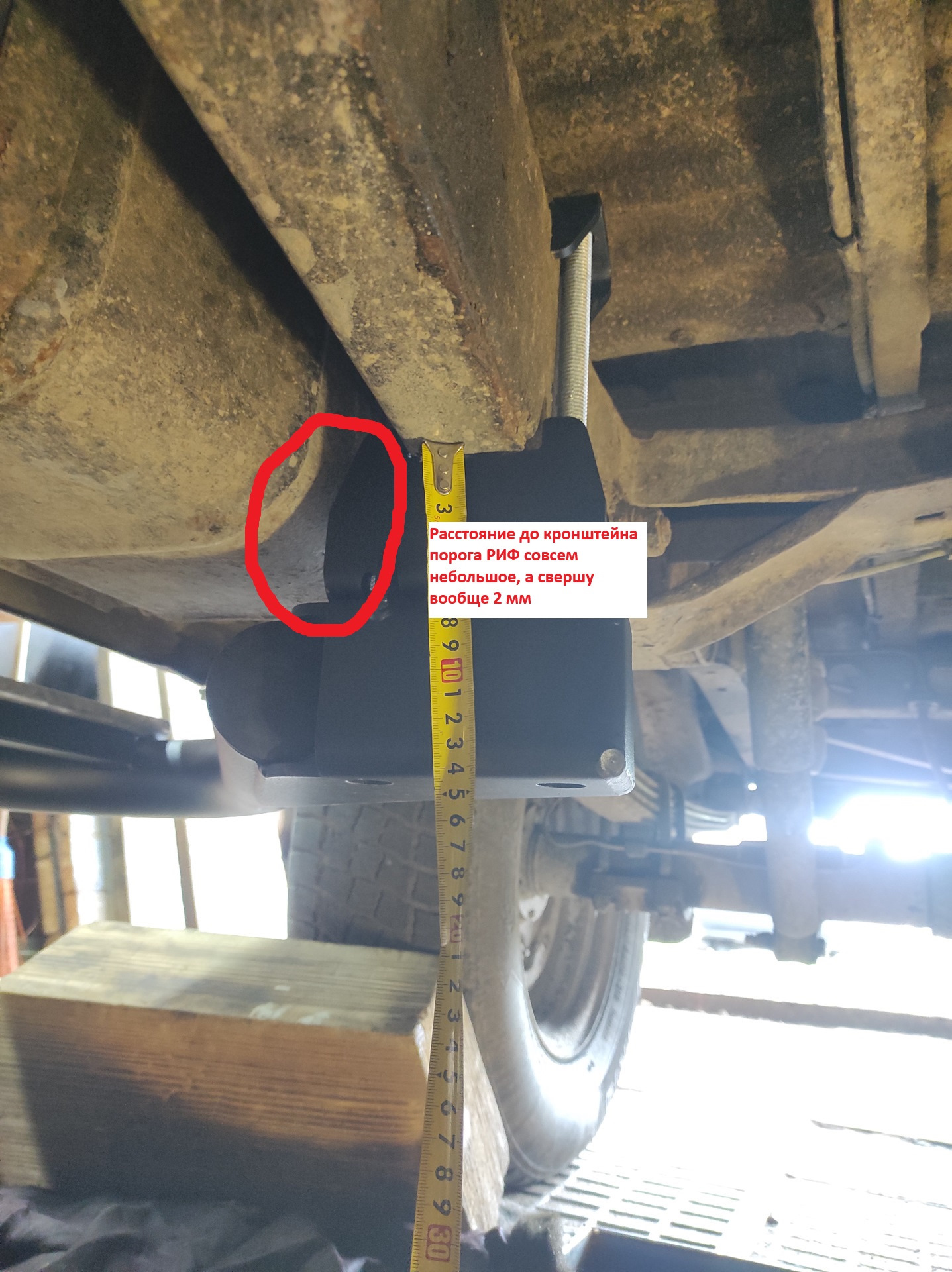

Насколько они ниже рамы висят? Встанут ли силовые пороги?
Создавали баки именно с учетом не потерять высоту клиренса, не должно быть изменений, максимум разница в 5 мм.
Synthraven
По порогам риф и других производителей, это уже нужно смотреть точечно, какой у них тип креплений
Пришлю фото
