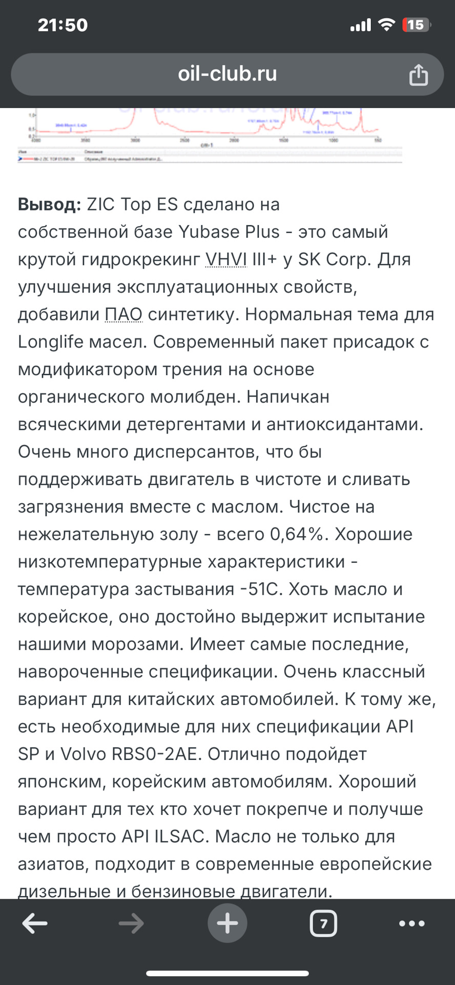

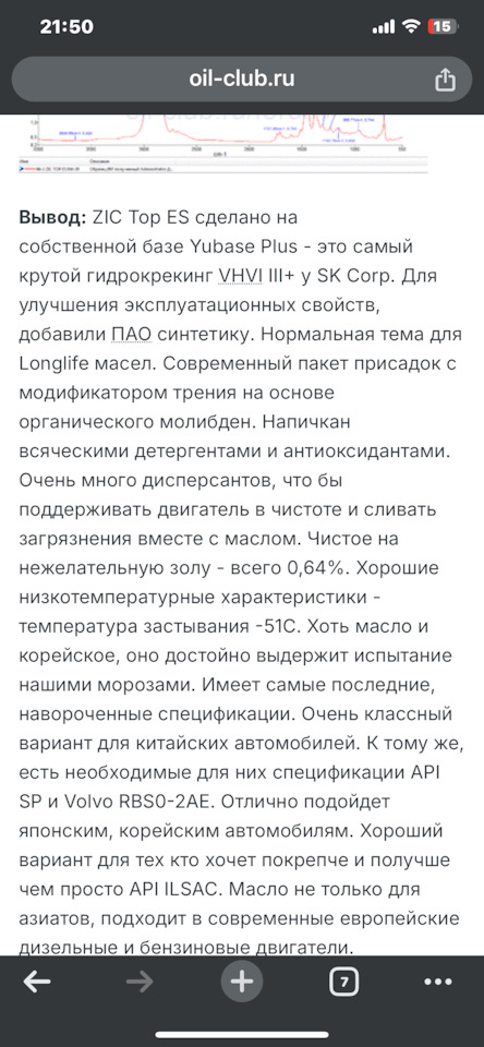

ZIC TOP ES 0W-20 лабораторный тест.

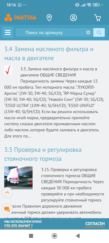

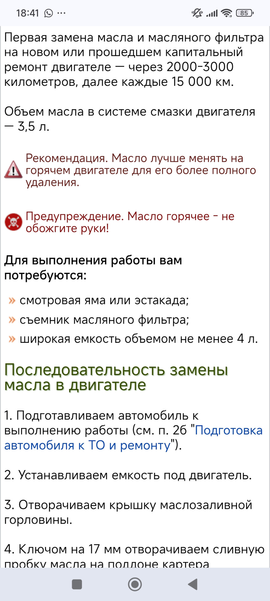

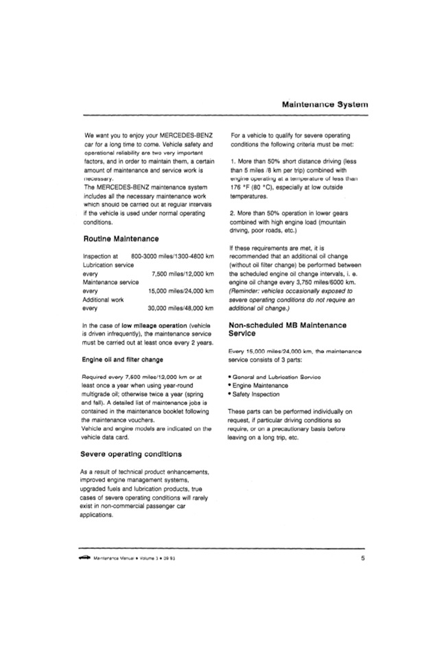

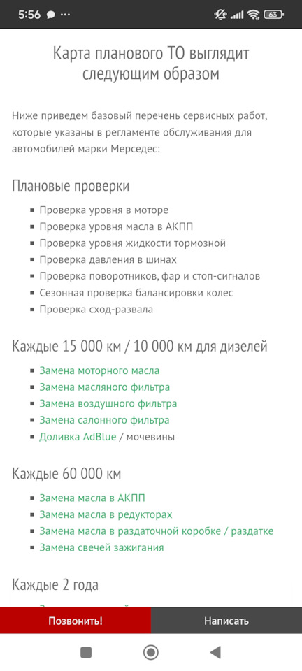

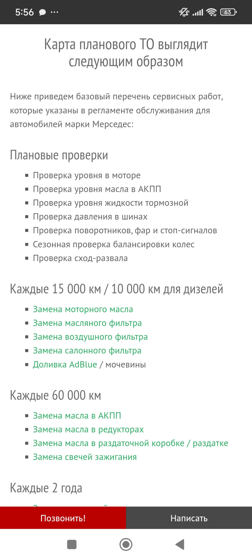

А можно скрин про замену масла раз в 15-20 / два года из книжки 80х-90х. Никогда не видел там такой дичи, может чтт пропустил, прям интереееееесно

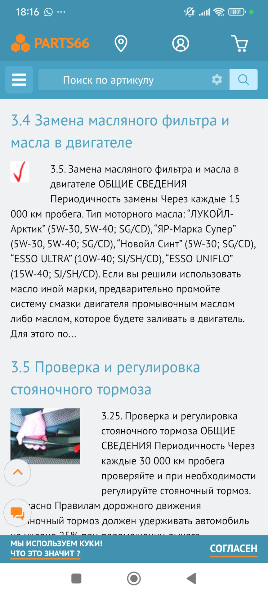

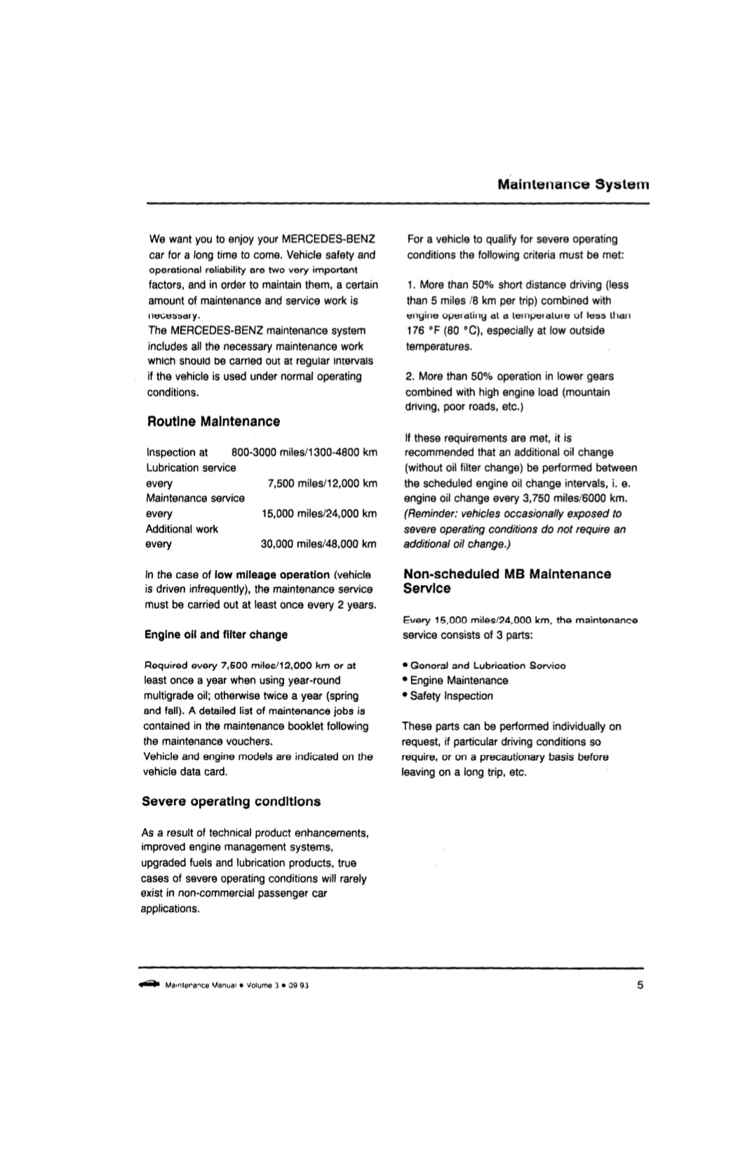

А вот Вам инструкция по замене масла на ВАЗ- 2110, уже более поздняя естественно. Ну, а про BMW, я уже писал выше, аналогичная рекомендация тех лет. Такьчто изменилось, современные масла хуже стали что ли, раз их рекомендуют меня ть через каждые 5ть, в лучшем случае 8мь тысяч пробега? Кому это выгодно, думаю ответ на поверхности. Обычный маркетинг, только и всего.
Это не скрин из книги по эксплуатации автомобиля.
К сожалению самой книжки у меня не сохранилось, да и доказывать Вам более ничего не собираюсь, извините, все равно не верите. Если Вам угодно, то можете идти на поводу у маркетологов дальше, это Ваше личное дело. Кстати и в Вашем скрине о замене масла "мерседесе", указано 12000км, но никак не 5ть и не 8мь. Или у них что, городской цикл отсутствует, пробок нет? Найдите инструкции за 80е годы, максимум начала 90х и увидите, что я прав. Качество масла с каждым годом улучшается, как утверждают его производители и маркетологи иже с ними, но вот сроки замены почему-то сокращаются. Это как понимать-то, где логика? :) Кстати, вот ещë нашел по "мерседесу" как раз и что за чудо, опять 15000 км. ;)

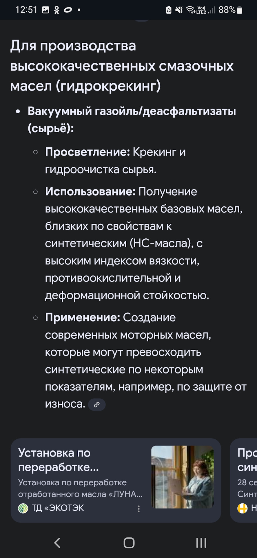

На Гранту 8 клоп всегда лил 5w40 синтетику. 100 тыщ прошла, от замены до замены не доливал. Сейчас Хавал с завода 0w30, но тут турбина и движок технологичнее.

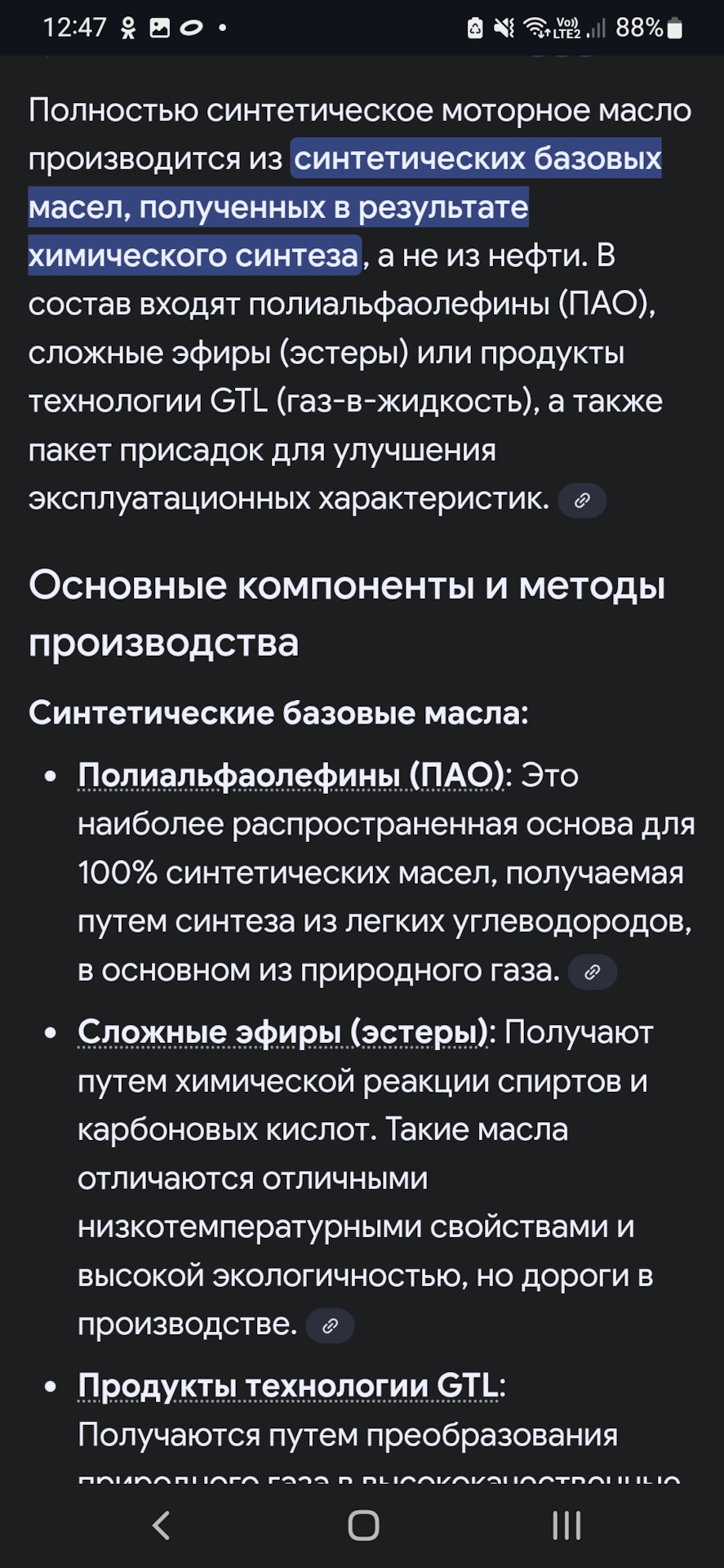

VHVI это не синтетика, а дистиллят минералки. Синтетика, это децены, получаемые из этилена. И синтетикой можно назвать GTL, но не Юбазу.

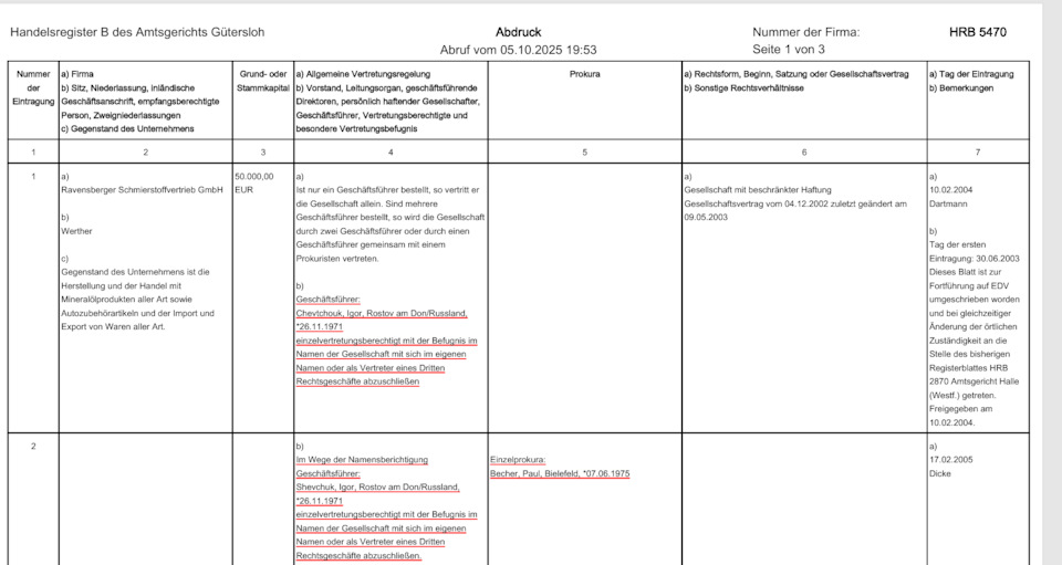

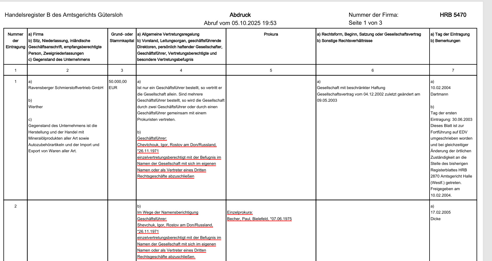

ИП Шевчук закрыли в 11 году заменив его на ООО Равенол Руссланд, а то несолидно видимо было. По меркам масляной индустрии объемы у них крошечные не то что по мировым а даже по российским меркам. Но пуху на себя они накидывают знатно, изображая из себя какойто крутой немецкий бренд который якобы является конвейерным поставщиком, почему я их клоунами и называю.
А что не так в том что из ИП переросли в полноценную контору? Тем более уже 14 лет на рынке как ООО, вполне вызывает доверие. На официальном немецком сайте, можно найти перечень стран в которых продается их продукция (там указано все СНГ кроме РФ и РБ) так же есть возможность стать партнёром, то есть они сами не занимаются дилерскими сетями, а работают в роли поставщиков. Даже если сейчас равенол не отправляют в РФ то можно купить его в любой СНГ стране и продать здесь. Поймите уже наконец, сейчас времена другие, затраты на рекламу огромные и никто не будет тратить деньги на продвижение паленого масла.
Вы меня не поняли. Это ИП и есть производитель Равенола фактический, немецкая контора это ширма зарегестрированная на того же самого человека.
Только это ничем не подтвержденная информация. Хотя такого я не исключаю
Но пока сам выписку не увижу не стал бы так голословно утверждать. Это как минимум выставляет в плохом свете
А вы знаете как эта выписка должна вообще выглядеть? Спецом для вас прикладываю. Но если знаете как сами пробить инфу в открытых немецких источниках то можете это повторить самостоятельно.
Интересно, спасибо за выписку. Попробую перепроверить.

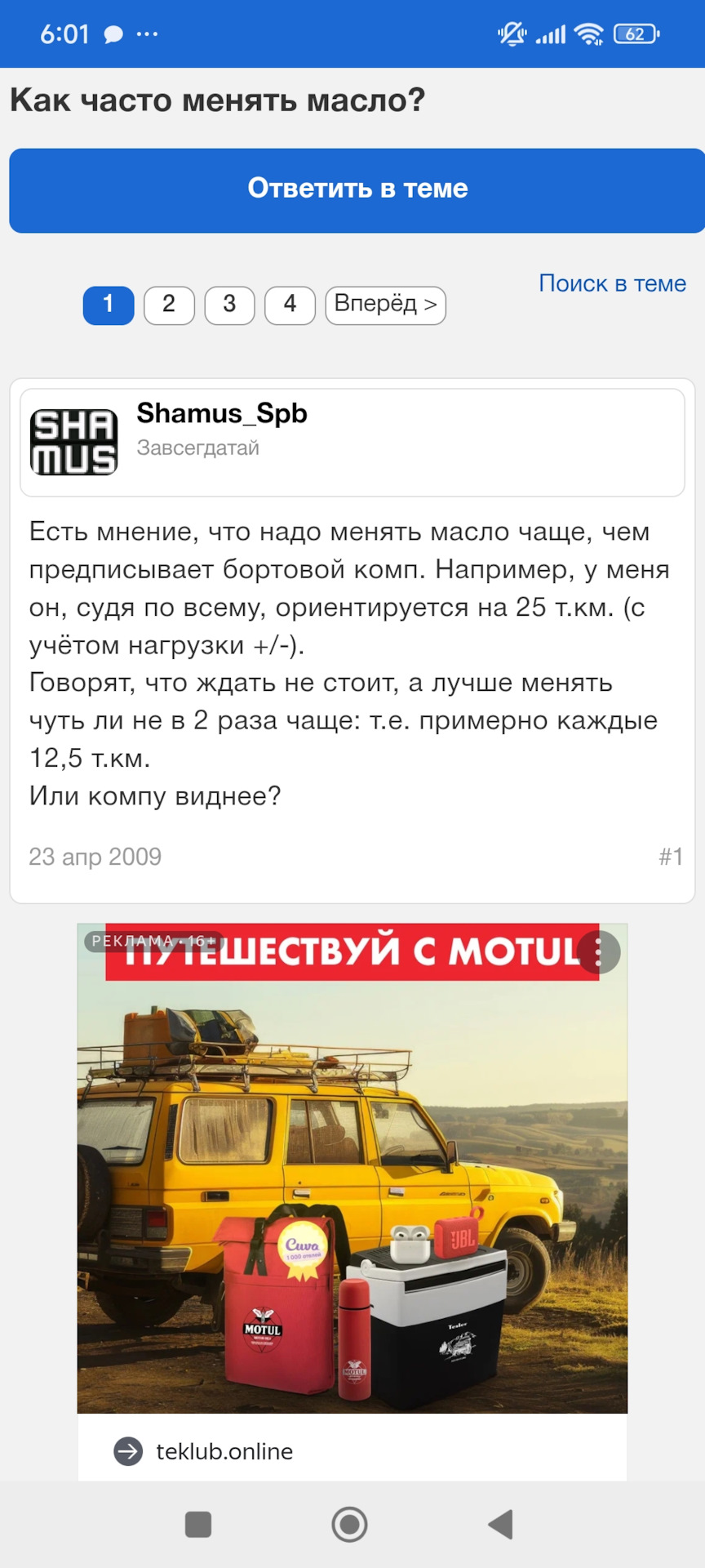

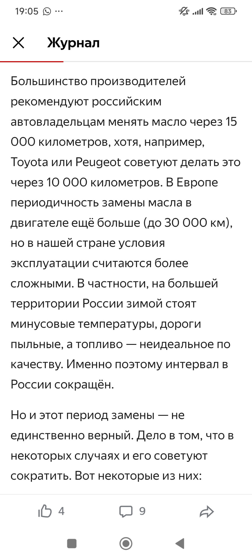

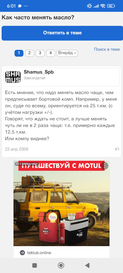

Вы простите какого года рожденения, раз не помните, а может и в руках эту книжицу не держали или возможно нового автомобили никогда в автомагазине не покупали? Ничего страшного, так бывает, у меня тоже разные были, как новые, так и с пробегом. :) Вот Вам скрин по поводу замены масла в "Жигулях" с 84года +. Интересно то, что здесь подается информация с целой гаммой масел, вплоть до синтетики, хотя в те годы как правило лили обыкновенную "минералку". Кстати, у меня была, та самая вишневая девятка, в известной песне воспетая. Покупал новенькую в 90м и за семь лет владения проехал на ней 140000 км, не зная и не ведая, что такое шаровые опоры, тяги, сайлентблоки и прочие расходники, потому как не стучало и не гремело априори вообще НИЧЕГО. Двигатель 1,3 литра масла не брал, от слова совсем. Замена масла и фильтра, каждые 15000-20000 км. :)
То есть скрина не будет да? Я так и понял. Что неудивительно, тк в пользовательском мануале эта информация не содержится, а вот в дилерском на обслуживание содержится например вот . А так же содержится очень важная информация что при сложных условиях эксплуатации, будь то короткие поездки, езда с высокой нагрузкой итд интервал сокращается в два раза.
Waldschnepf
Ну так где глянуть то про 15 тыс и раз в два года?
А вот еще про БМВ и сроки замены масла в ДВС определеляемые
индикатором качества масла бортового компьютера. Ну как Вам аж про 25000 км? :) Верно таки немцы народ практичный, копейку считать умеют и на замену масла через 5000 не мчатся, как у нас. :)

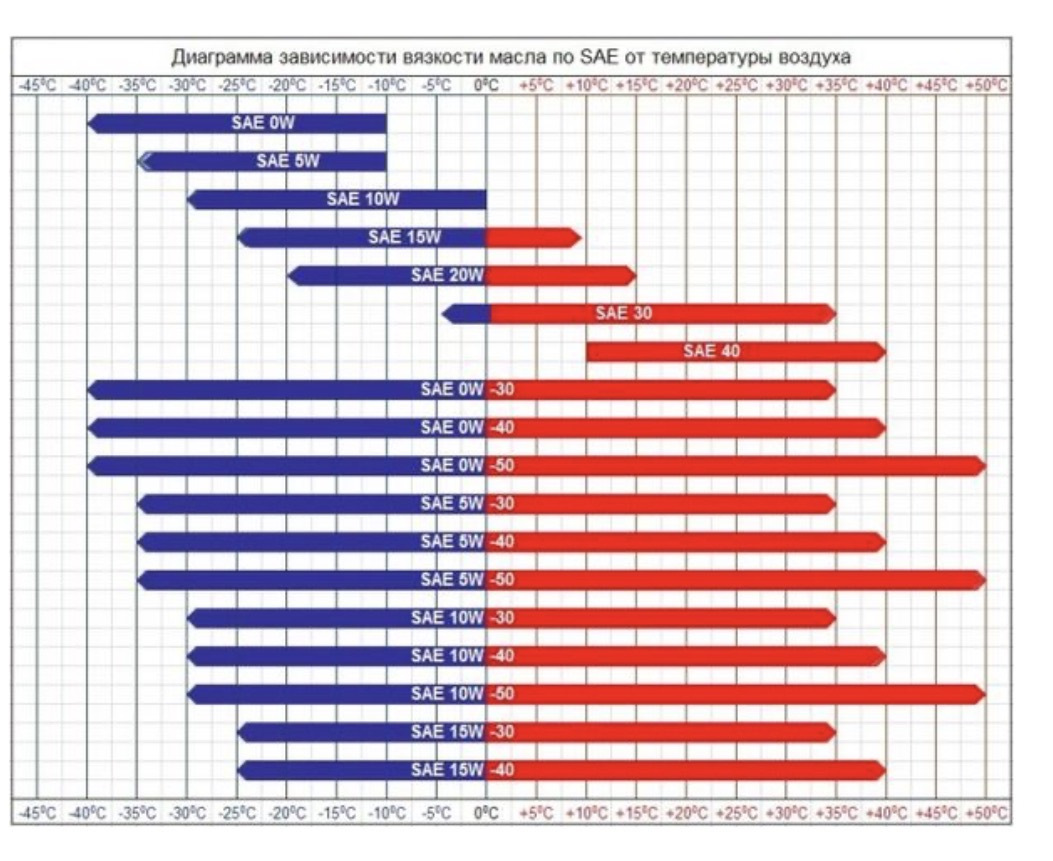

А разница между очерченными стандартом границами эксплуатации, по W (winter — зима) вот тут наглядно, всего то 5 градусов, между 5W и 10W.
Так что это все от лукавого, по крайней мере до -30 и средней полосы, я, да и все прочие, прекрасно ездил в конце 90 ых и начале 2000 х, на 10-40 и даже 10-60, всю свою долгую дорогу на аудях, никаких там 5-30 или 0-30 массово и не было, если вообще у нас завозили такое в продажу, а там и зима была холоднее и деревья выше -)

Двадцатки разные и большинство среди них простой гидрокрекинг, как и этот ZIC, поэтому оно и разжижается в жару.
Если залить синтетику: Ravenol EFS, например, или GTL масло Шелл 0W-20, оно не превратится при 100 градусах в "воду".

Эта тема требует дополнительного изучения, т.к. полностью синтетическое масло делается из метана. Лукойл тоже пишет, что синтетика, а это крекинг.
Крекинг это и есть синтетика, а из газа делается ПАО
Крекинг, это минералка, очищенная методом дистилляции с применением химреагентов.
Из природного делается GTL, из этилена РАО, именно РАО и принято называть синтетикой.
Получается все на минералке катаемся.
Да это, так и есть. Обычно хорошее синтетическое масло начинается на "0" и содержит в своем составе 40-60% РАО, 60-40% VHVI и процентов 3-5 эстеров, или АN (алкилированных нафталинов), плюс присадочный пакет.
В чистом ПАО присадки не растворить, да и к РТИ синтетика агрессивна.
Слышал что чистого PAO не бывает, так как PAO не может задерживаться на стенках деталей, из-за этого в РАО добавляют немного крекинга.
Не бывает, но в статье гидрокрекинг называют синтетикой! Это обман! Считай мошенничество! В Европе на канистрах с гидрокрекингом, пишут, гидрокрекинг, или минерал.
Купил сейчас Kixx PAO 1 попробовать
Aryh
Оно чистое и не нужно, добавляют для улучшения характеристик, температурных например. Эффект есть от 10% и более, смотря что нужно?!
Aryh
Да, минеральное масло 3 группы называют синтетикой, а вот минеральное масло 2 группы изготовленное тем-же методом гидрокрэкинга что и 3гр, но не дотягивающее по индексу вязкости до 3 гр, называют полусинтетикой. Настоящая синтетика это ПАО, 4 группа, изготовленное из этилена методом синтеза. GTL же хоть и из газа, нефтятого газа, и относится к минеральным маслам 3 группы.
Я в Лукойле 17 лет отпахал …)))методом гидрокрекинга делают масла БЛИЗКИЕ по качеству и свойствам к синтетическим маслам. Но некоторые сорта могут быть выше синтетики по характеристикам.

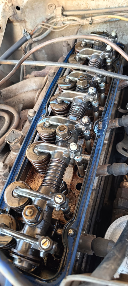

В 90-е годы появилась синтетика эльф, в рабочую ниву с новья заливали только это масло, нива проехала за 2 года 200 тыс км, компрессия была 13,5 во всех цилиндрах при этом пробеге и масло не ела совсем. Так что от пробега износ напрямую не зависит, больше от условий эксплуатации.
С большим возрастом резина у маслосъемных колпачков дубеет, независимо от масла и далее масло-жор и закоксовывание маслосъемных колец.

Можете объяснить как в руководстве по эксплуатации одновременно подходящими прописаны масла 5W30 и 10W40 и не прописано 5W40? Что они там рассчитывали эти инженеры?
Маркетолог тебе и не такое расскажет, что бы ты его масла покупал.
SN1
Ага всегда задавался таким вопросом? Почему нельзя 5w40 или например 10w30. Может у меня такой регион?!)))
