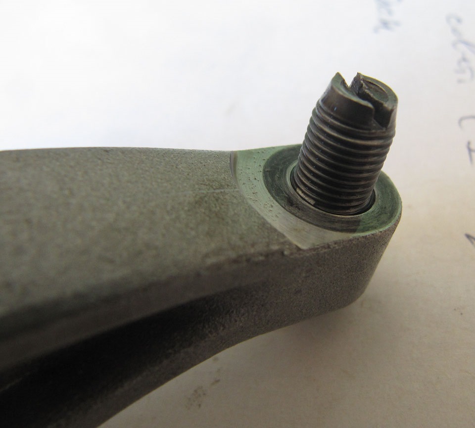

На последнем предпродажном ТО Вадим показал мне изношенный винт регулировки клапана и что его невозможно отрегулировать — зазор убегал и появлялся цокот на рабочем двигателе. Ездить так было нельзя. Пришлось раскошелиться еще на новый рокер (он силуминовый!), все новые винты и другие сопутствующие метизы чтобы привести двигатель в порядок.
И так последний косяк капитальщиков:
Как видно последний виток срезан, винт полностью заклинило и он не поддаётся регулировке.

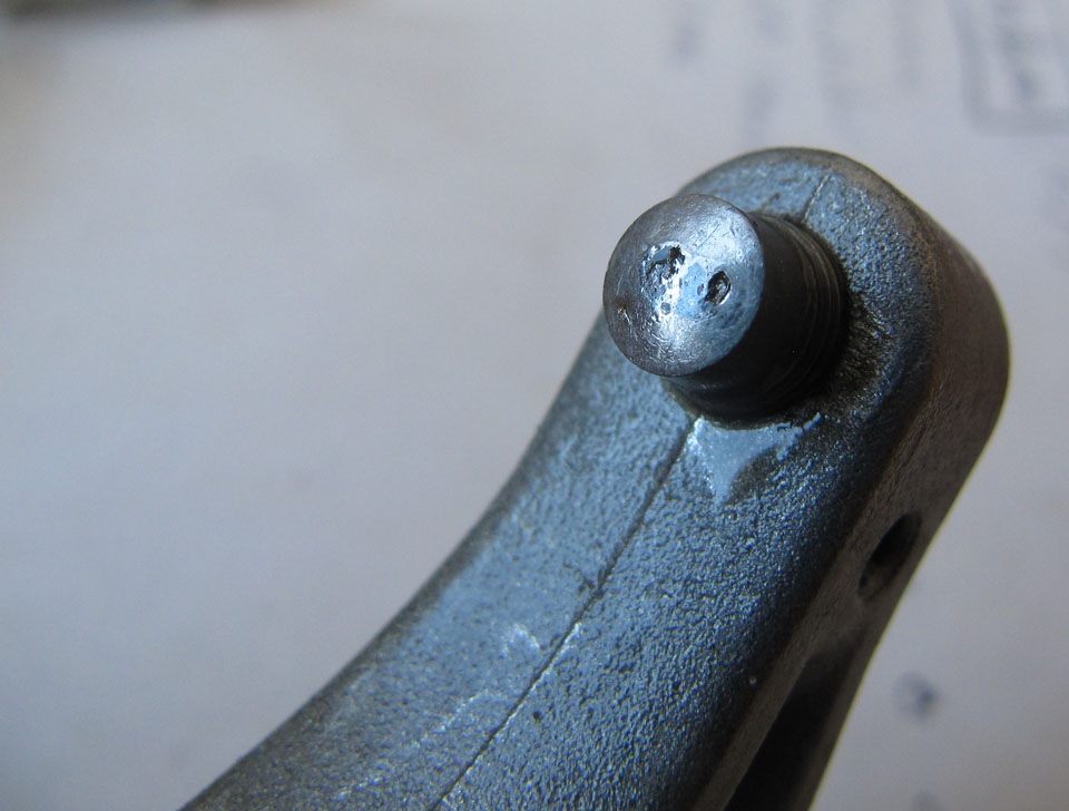

Вот так винт долбил по клапану что в нём появилась выработка

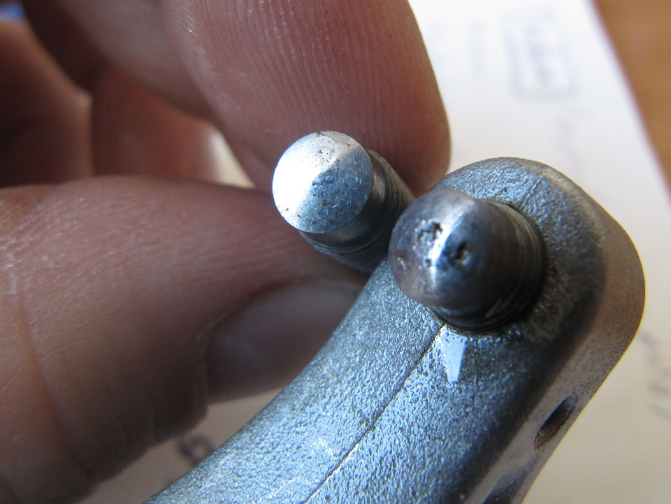

Сравнение со штатным старым винтом, стоящим в соседнем рокере. Как видно винт работал с нормальным зазором и поэтому без выработки.

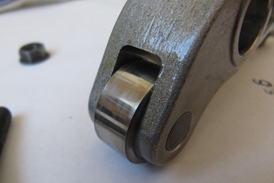

Ролик с обратной стороны в нормальном состоянии. Кстати на матизовском моторе рокер идёт с лыжей. Поэтому ролик на спарковский мотор не так то легко найти.

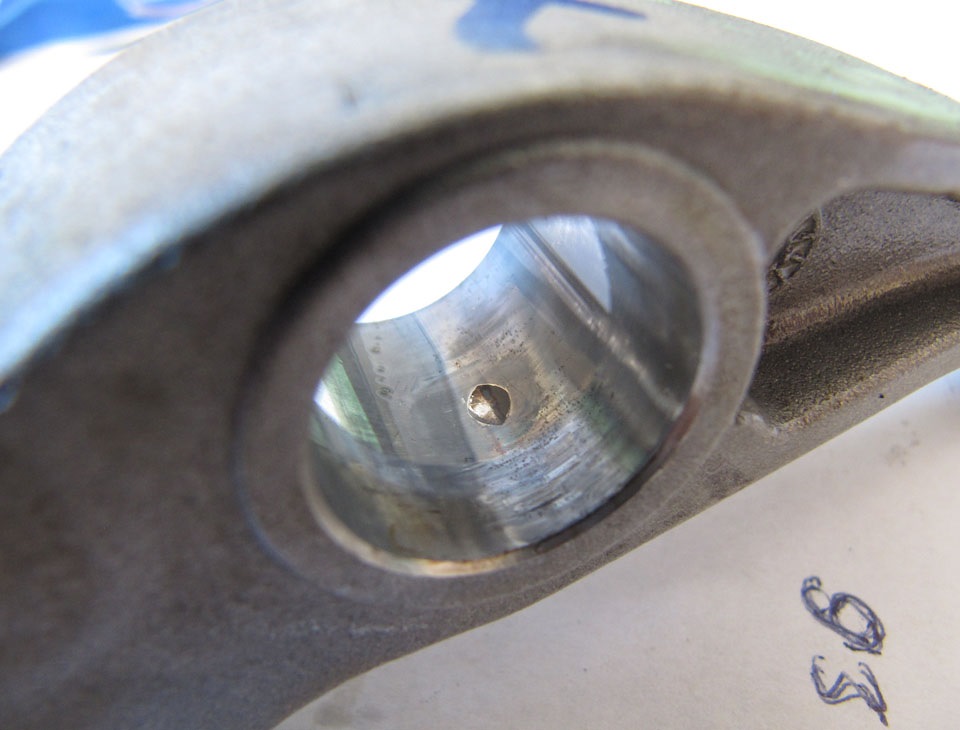

Еще покажу выработку данного рокера от вала, на котором они нанизаны.
