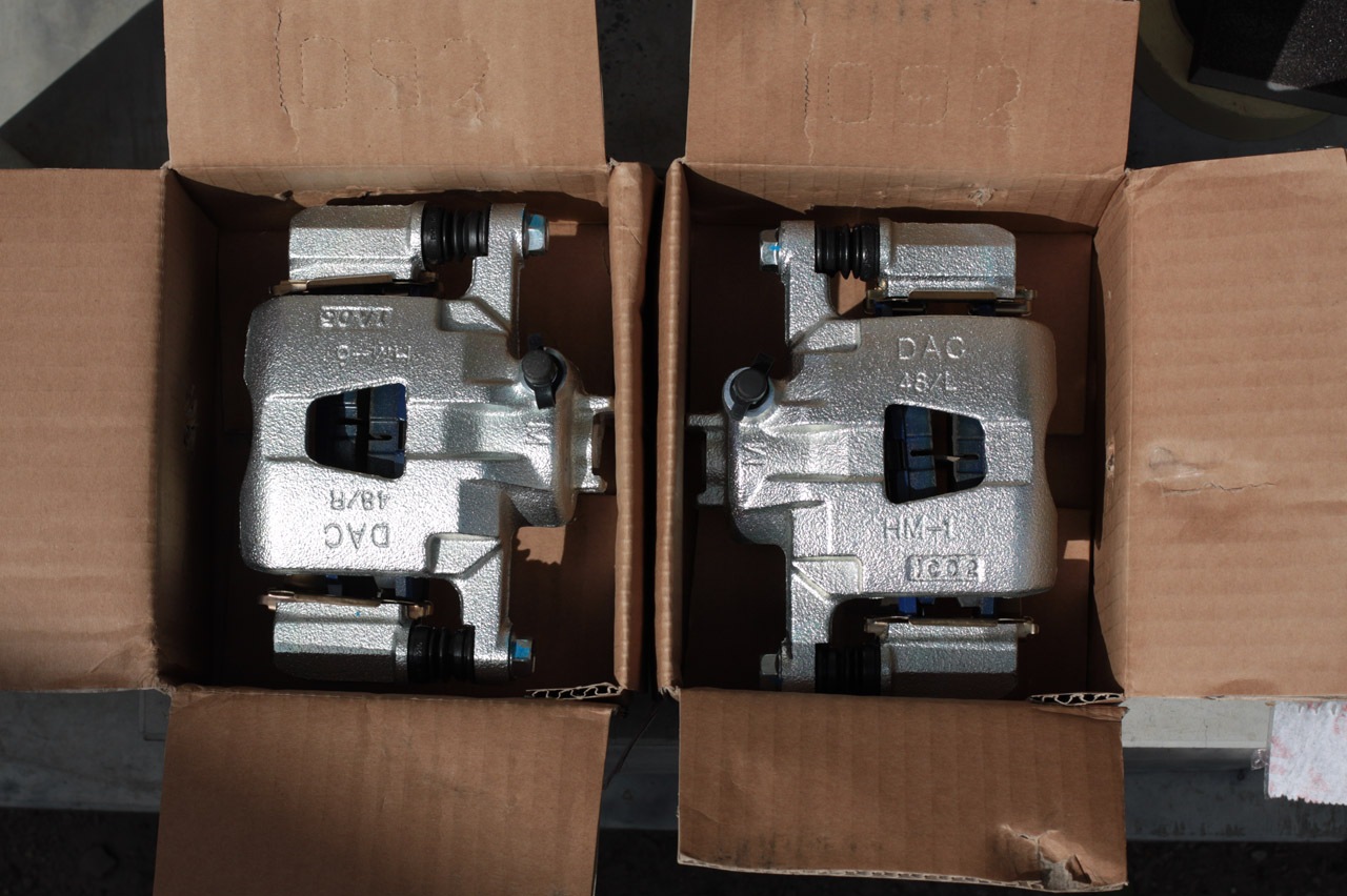

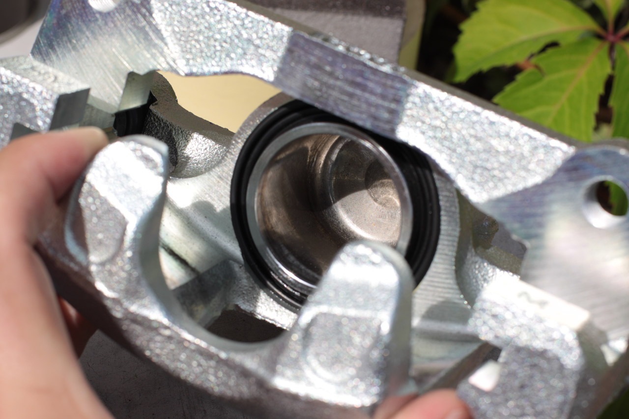

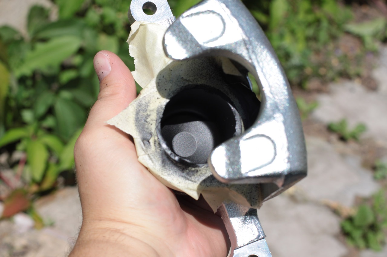

Через три дня в таком виде приехали ко мне два новых суппорта, с новыми колодками:

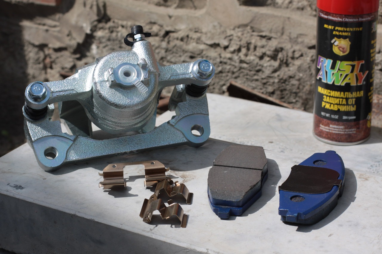

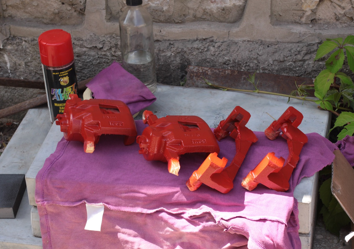

В процессе ревизии старых я увидел жуткую коррозию внутри самого поршня, поскольку там ничем металл не защищён. На новых я решил сразу покрасить термостойкой краской, оставшейся от покраски фар.

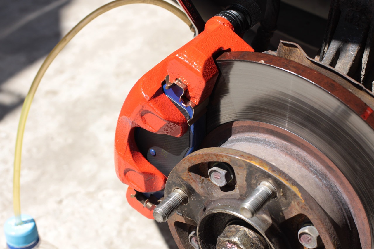

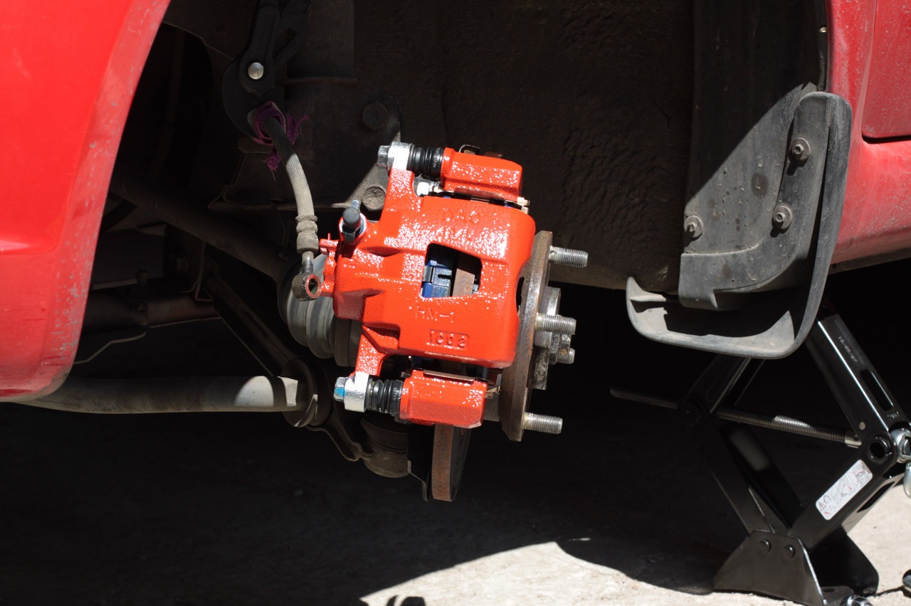

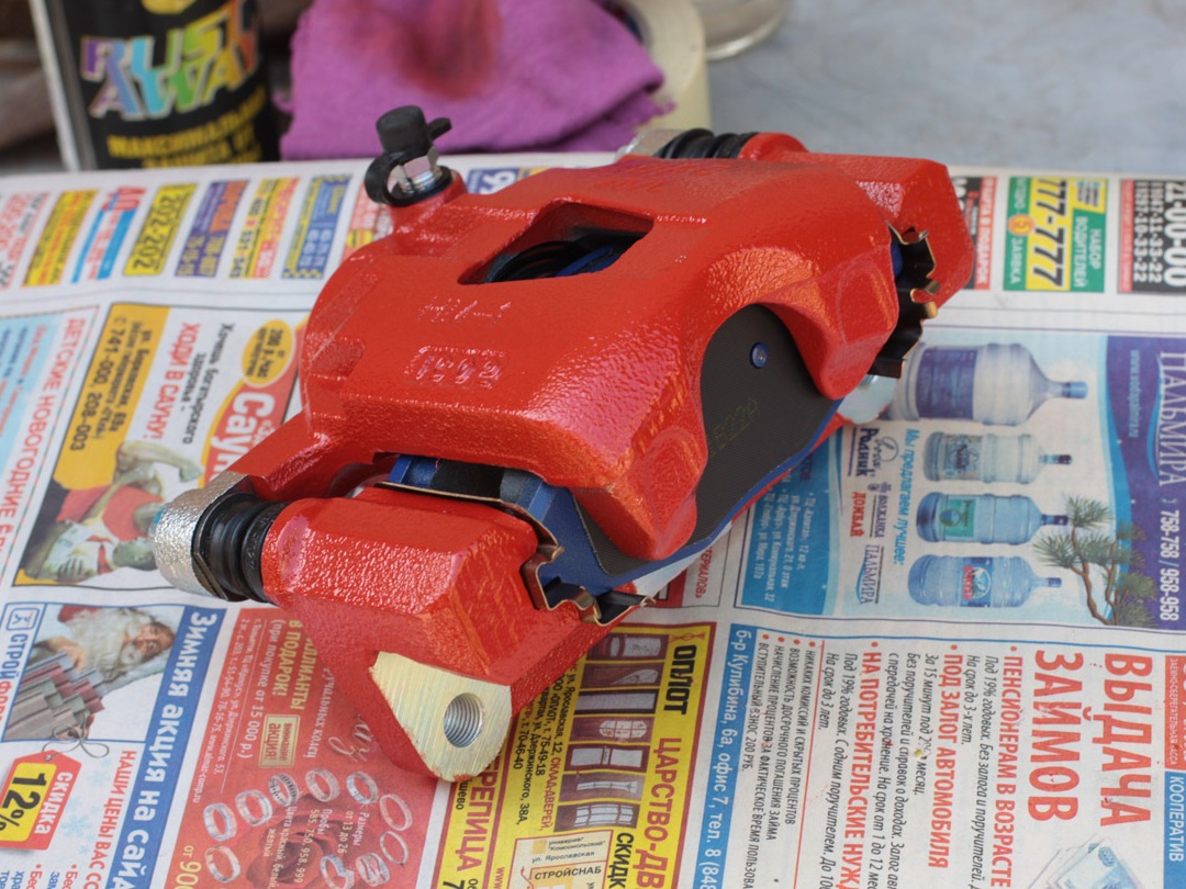

Дальше скобы и суппорт были покрашены в два слоя уже по нормальному:

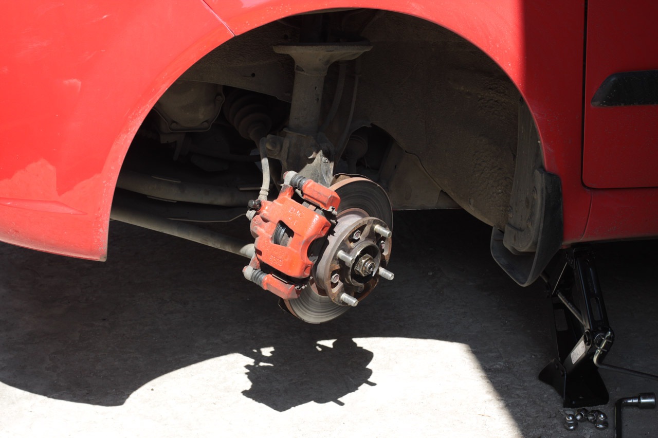

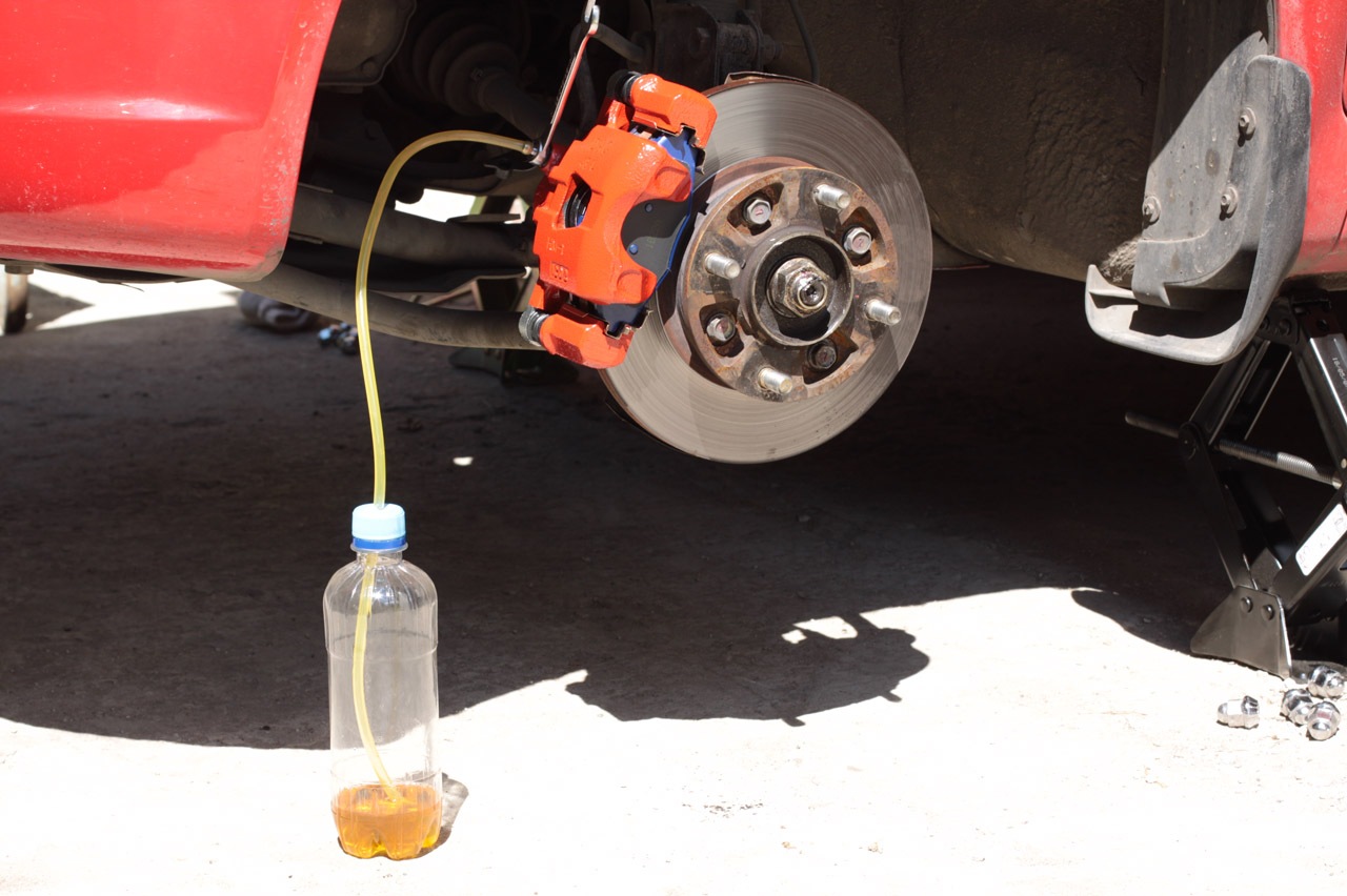

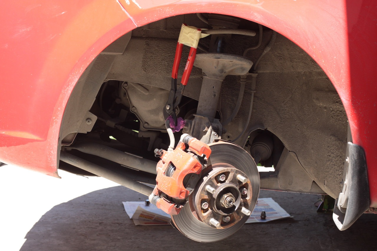

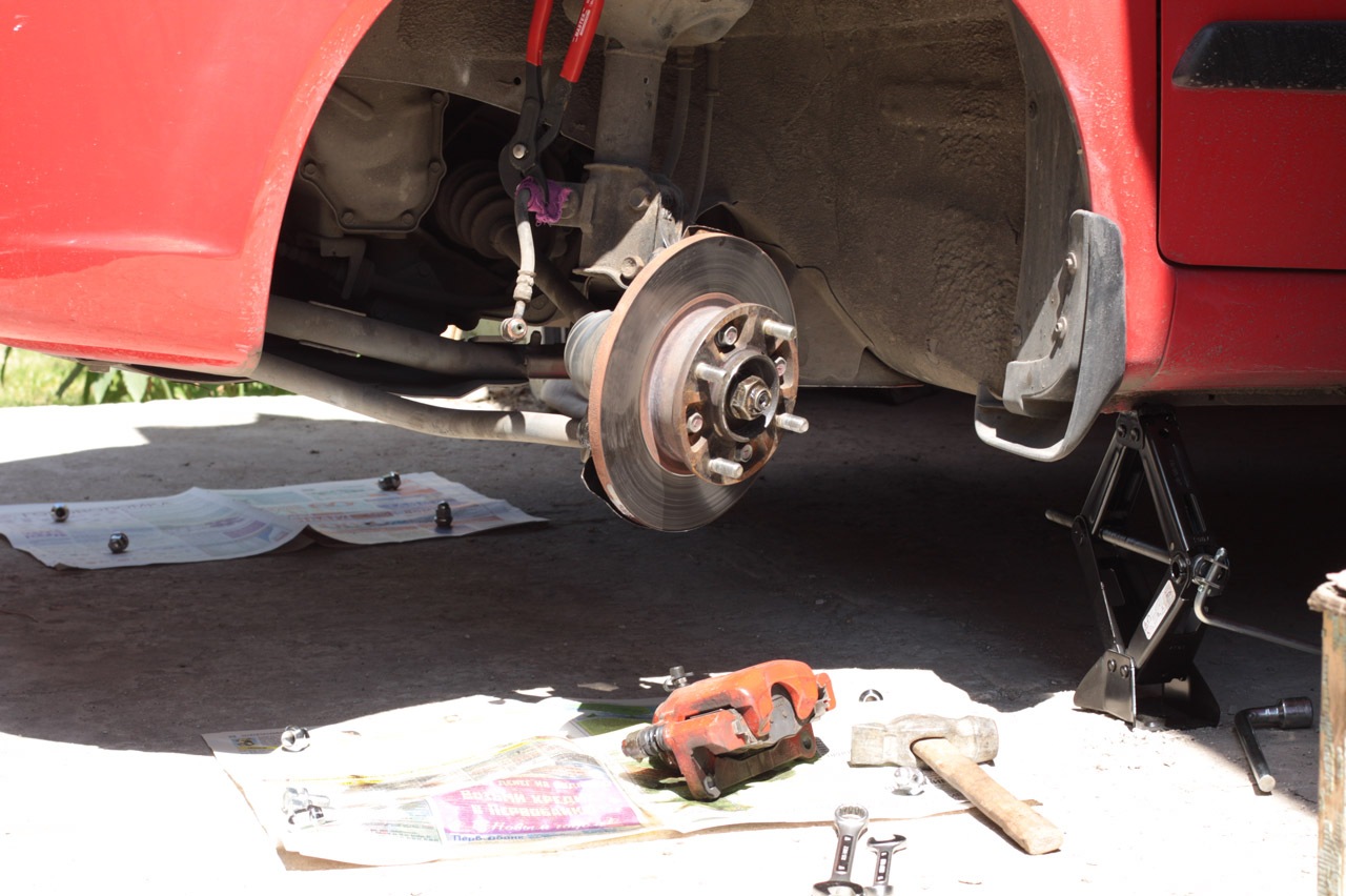

Затем приступил к замене суппорта. В этом абсолютно ничего сложно нет:
Прокачивал по диагонали, в связи с удлинёнными магистралями из-за ABS жидкости ушло два флакона по 0,5 (осталось чуток на возможный долив).

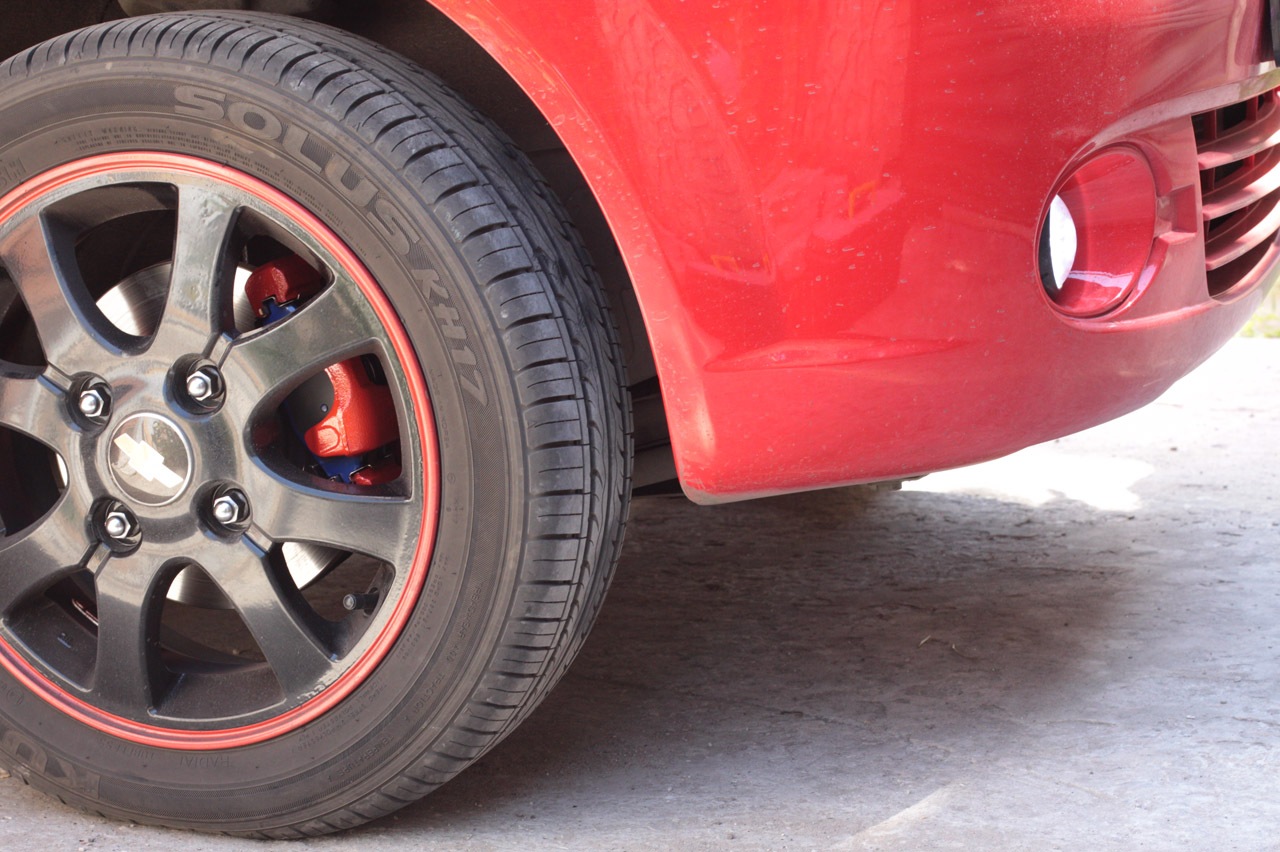

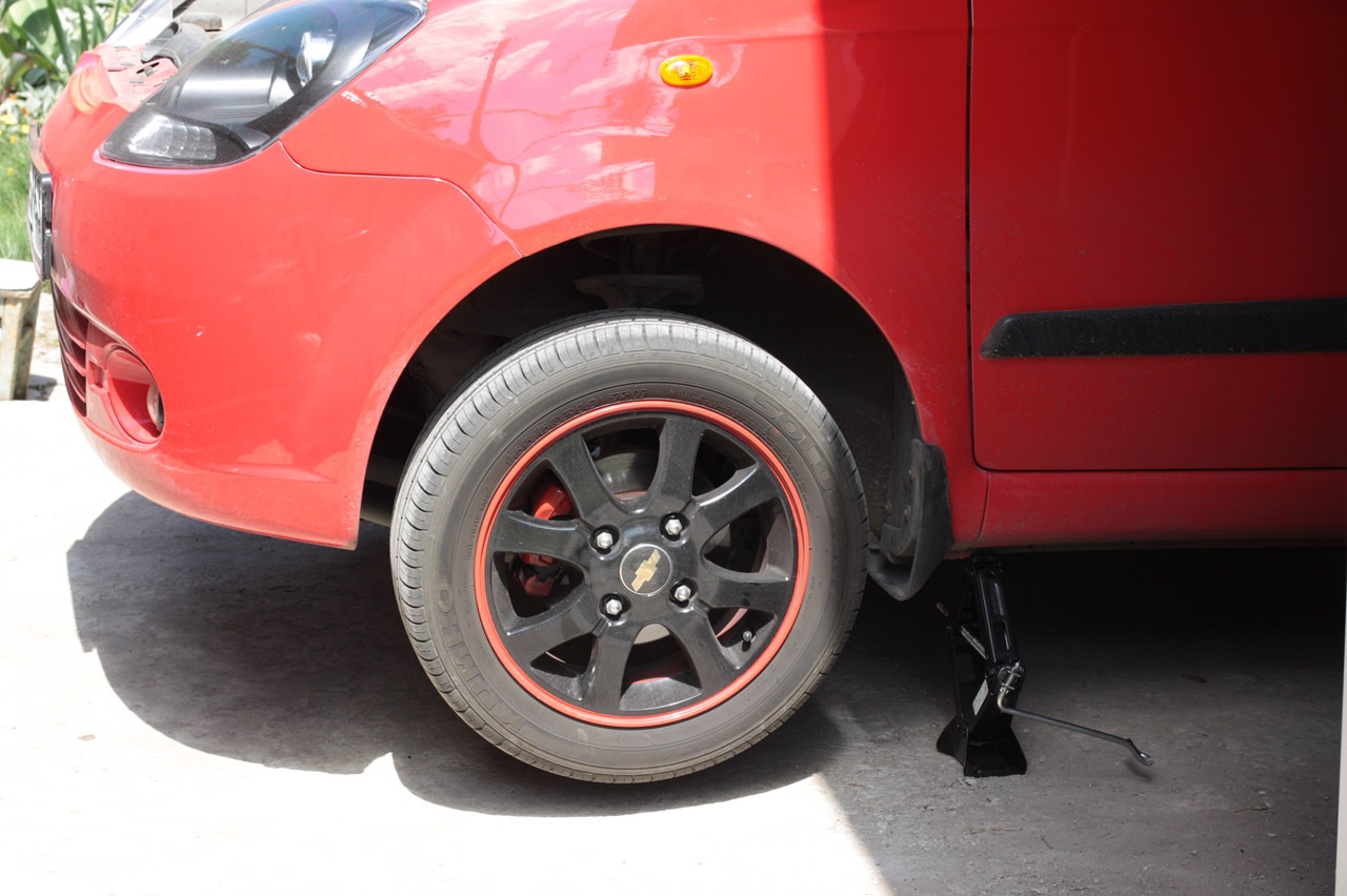

Теперь на машине полностью обновились передние тормоза — колодки ведь тоже новые и шли в комплекте с суппортами.
Ну и на последок небольшое фото рядом с домом в лесочке:
