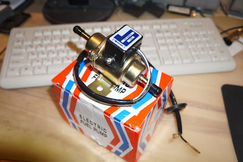

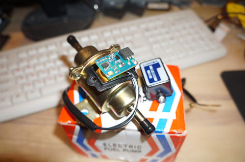

Автономка, первая посылка.

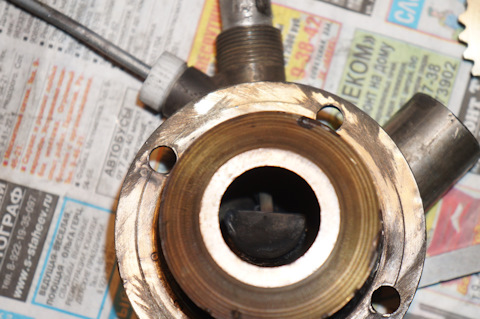

Что-то странное творится с Почтой России, они доставили мне посылку заказанную 2 недели назад. Вы в это верите? Вот и я в легком шоке… Итак, первым стал топливный насос. Распаковал, снял защитный к…

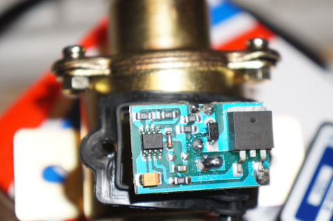

Сегодня котел сам себя запустил! Все работает! На 1:50 убавьте громкость, звук вентилятора получился слишком громким. Я там оговорился, когда рассказывал про вентилятор, не обращайте внимания. Роз…

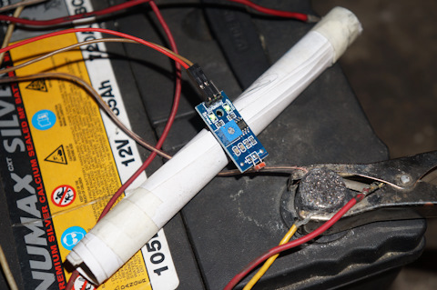

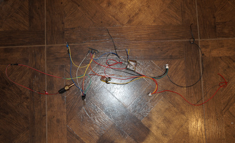

Автономка, страшный сон электрика.

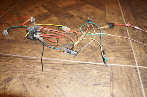

Накидал альфа версию прошивки, если кому интересно могу запостить. Алгоритм роботы примерно такой: Настраиваем пины выходов, включаем пин держащий питание и запускаем процедуру старта. Старт: -Вкл. п…

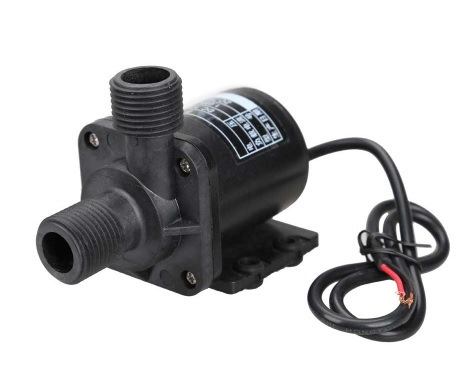

Автономка, испытания, ч.2

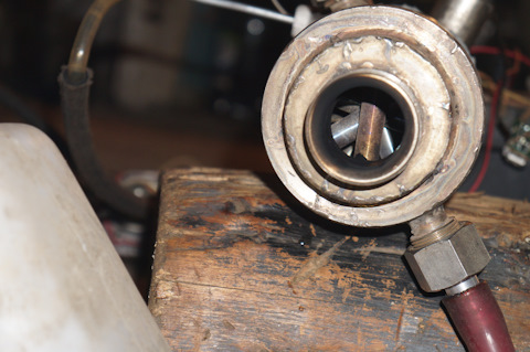

До собирал теплообменник, подключил емкость и циркуляционный насос, залил 3 литра воды, примерно 10-15 градусов, запустил котел и секундомер, получил кипяток через 4 минуты. Несложными вычислениями п…

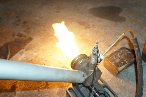

Автономка, испытания.
Запуск, номинальный и максимальный режимы. Белый дымок перед розжигом — это похоже свеча осталась мокрой с прошлых запусков, обычно камера пускается вообще без дыма. Не пугайтесь звука вентилятора…

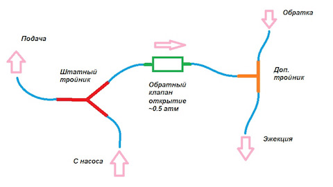

Для тех, кто задумался о переделке перекачивающего в подкачивающий.
Чтобы долго и нудно не искать тройник от Б серии можно легко заменить его доукомплектовав штатный тройник парой не сложных компонентов: А также после переделки обязательно нужно вынимать обратный…

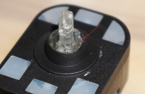

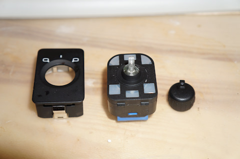

Джойстик настройки зеркал
Сегодня пришел ко мне джойстик заказанный в китае ещё 2 месяца назад. У меня комплектация со складыванием зеркал, но все продают в основном обычные джойстики. Давайте разберёмся, как из обычного с…

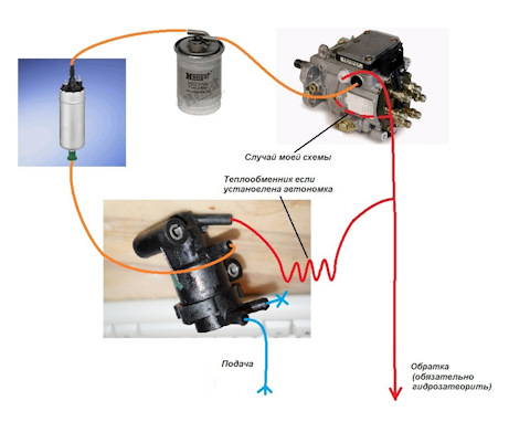

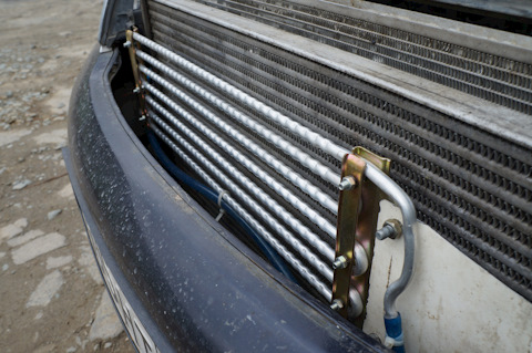

Схема установки топливного термостата.
Теплообменник устанавливается в контур циркуляции автономки(предпускогого подогревателя). Имеет смысл только в случае моей схемы с постоянной циркуляцией соляры по малому контуру. Гидрозатвор обратки…

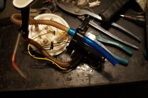

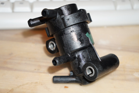

Топливный термостат.
Не все знают, что при установке подкачки до фильтра*(сноска в конце текста), штатный термостат работает в не совсем правильных режимах: Небольшое количество топлива из обратки должно всегда поступать…

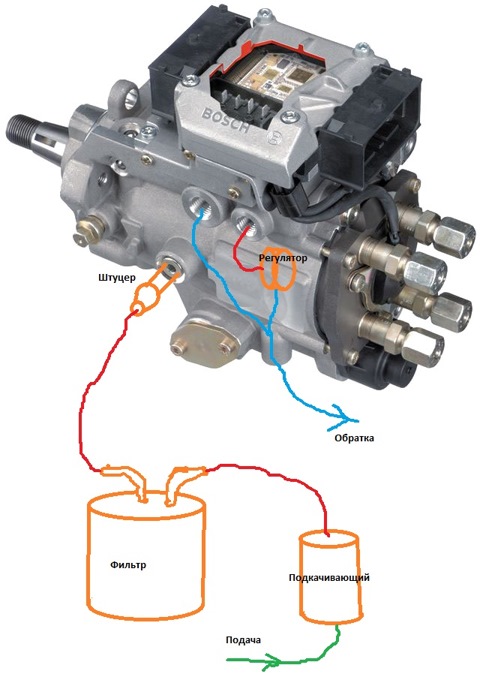

Более простой способ модернизации ТНВД.
Более простой способ модернизации ТНВД для обеспечения протока через транзистор при установке подкачивающего насоса. Для тех, кому мой способ показался слишком сложным. Регулятор на давление не бо…

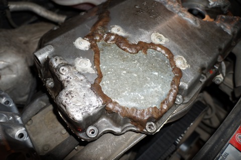

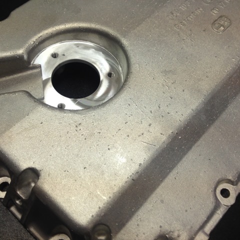

Осторожно! бешенные камни переплывают дорогу!
Печальные последствия встречи картера с камнем на дне лужи. На мое счастье не перевелись на Руси люди способные безвозмездно потратить 2 дня своего личного времени на помощь едва знакомому человеку,…

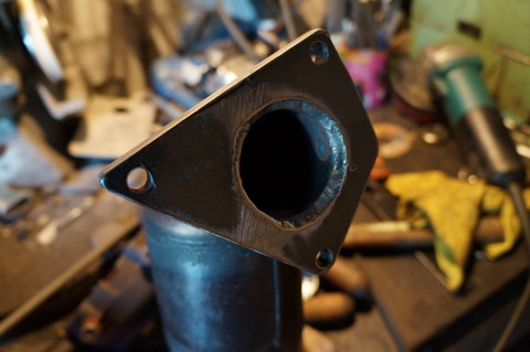

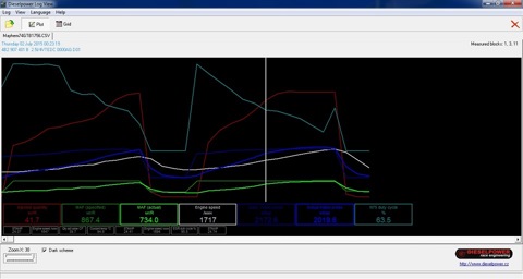

GTB — заключение.
Сегодня установил упорный винт, окончательно настроил турбину. Максимум что получилось выжать на моей уставшей топливной — это 2000мбар на 1700обр. Никаких провалов и затупов на низах нет, ездить ста…
