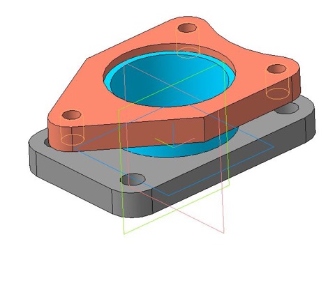

Прелюдия, часть2
Закрепление турбы более простое, но менее правильное, хотя каналы совмещены.
Предварительне ласки.
Накидал чертёжик переходника.
Всё что ни делается — всё к тюнингу!
Турбина от 2.7TDI рестайлинг(после 2008г).

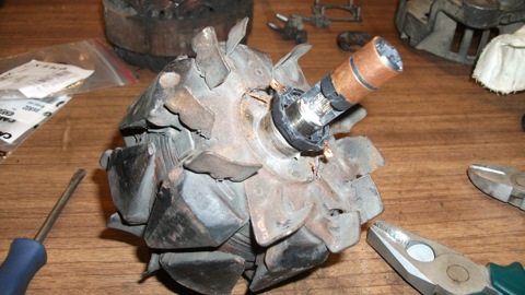

Генка.
Новый коллектор Новые щетки Подшипники были в отличном состоянии, поменял в них смазку. После установки переднего подшипника и запрессовки в него ротора, не забудьте отцентровать статор!
