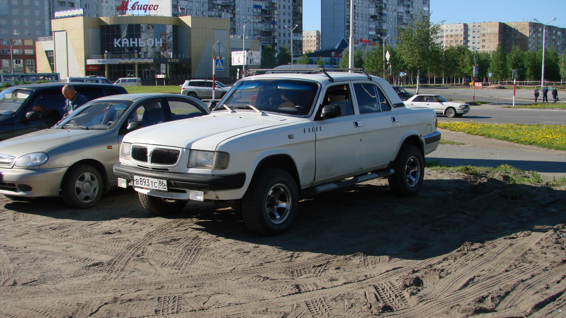

Хочу рассказать про свою ласточку. Перешла по наследству в 2009 г. в ужасном состоянии. Заменил родной 402 двигатель на 406 змз, установил самоблокирующий дифференциал (очень выручал в зимнее время года)+ гп4,1, гбо, поднял кузов, установил диски от джипа с помощью проставок с двойной разболтовкой с 5х108 на 6х139,7 в планах переделка рулевой трапеции на рейку
