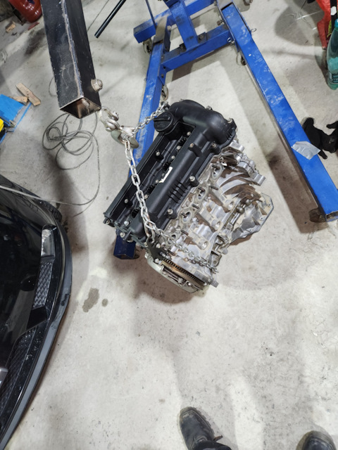

Капиталка
Здравствуйте, устал слушать стуки двигателя, решил делать. Масло толком не ел, за 7-7.5 т.км 600-700 мл . Двигатель снимал сам, отправлял в Тюмень, Дмитрию. Может кто знает канал на YouTube "мир…

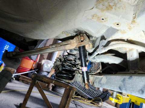

Задние амортизаторы и внутренний ШРУС КПП 5ступка
Приветствую всех. Замена задних амортов ориг на mobiland.Работают хорошо. Не пробивает так на лежачих.На озоне брал https://ozon.ru/t/7nVXgr3. При замене и меня не обошли стороной эти закладные. Благ…

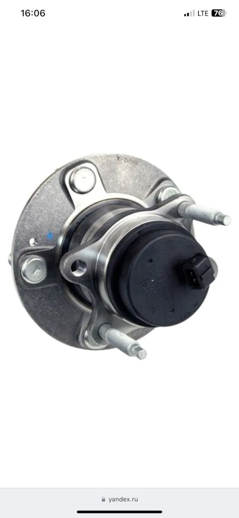

Вопрос с АБС решен
Здравствуйте, на Авито прикупил сам датчик, заменил и сбросил ошибку, все отлично) Спасибо sftnk за ссылку на Авито Дополнительно смазал подшипник ступицы

Ищу задний датчик АБС
Приветствую Неисправен задний левый датчик абс .Так как отдельно не продается, только полностью ступица в сборе. Новую ступицу с подшипником покупать не дешево к сожалению.Назрел вопрос, может у кого…
