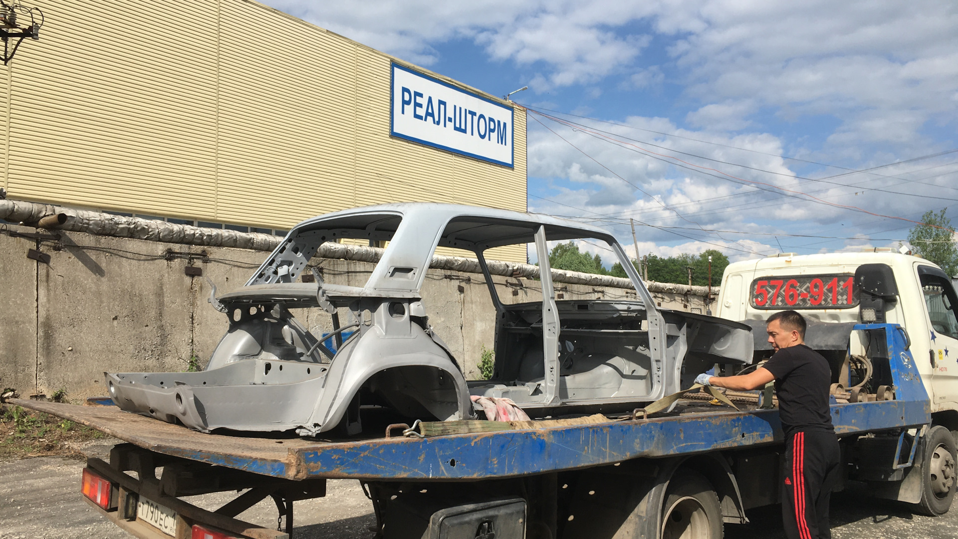

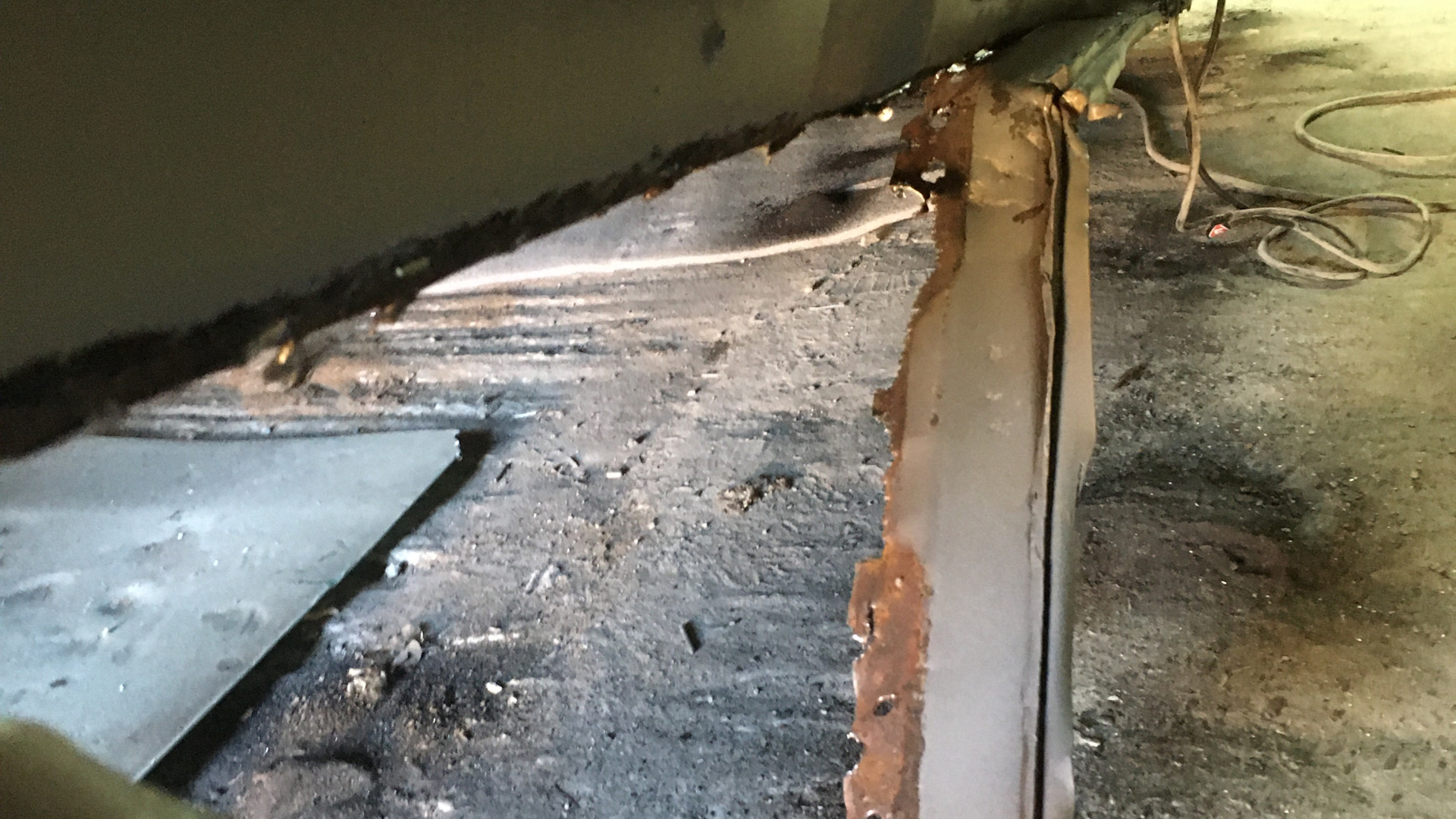

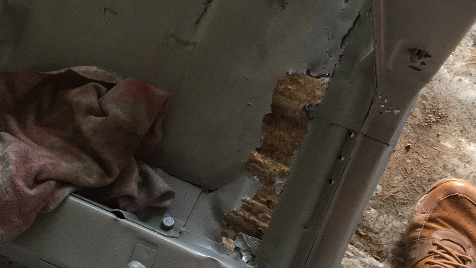

Начало положено — кузов найден и как всегда в другом городе, беру брата и еду на разбор, удивлению не было предела т.к среди всех кузовов которые смотрел на просторах нашей Великой страны — этот был практически в идеальном состоянии не считая конечно же порогов. Отдельное Спасибо тому мужику который нанёс слонячий слой мастики на дно.
Кстати говоря парни из пескоструя жаловались на то, что мастика эта ни фига не снимается, но это отдельная история.

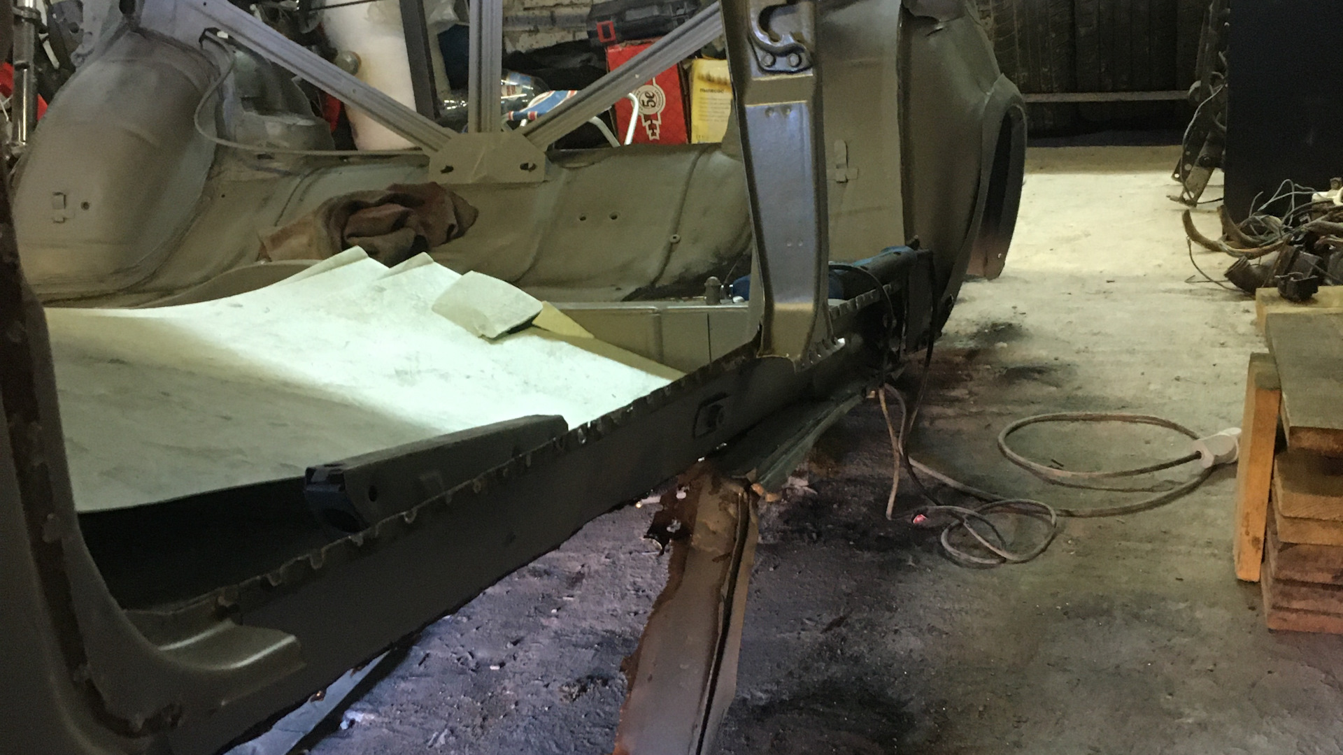

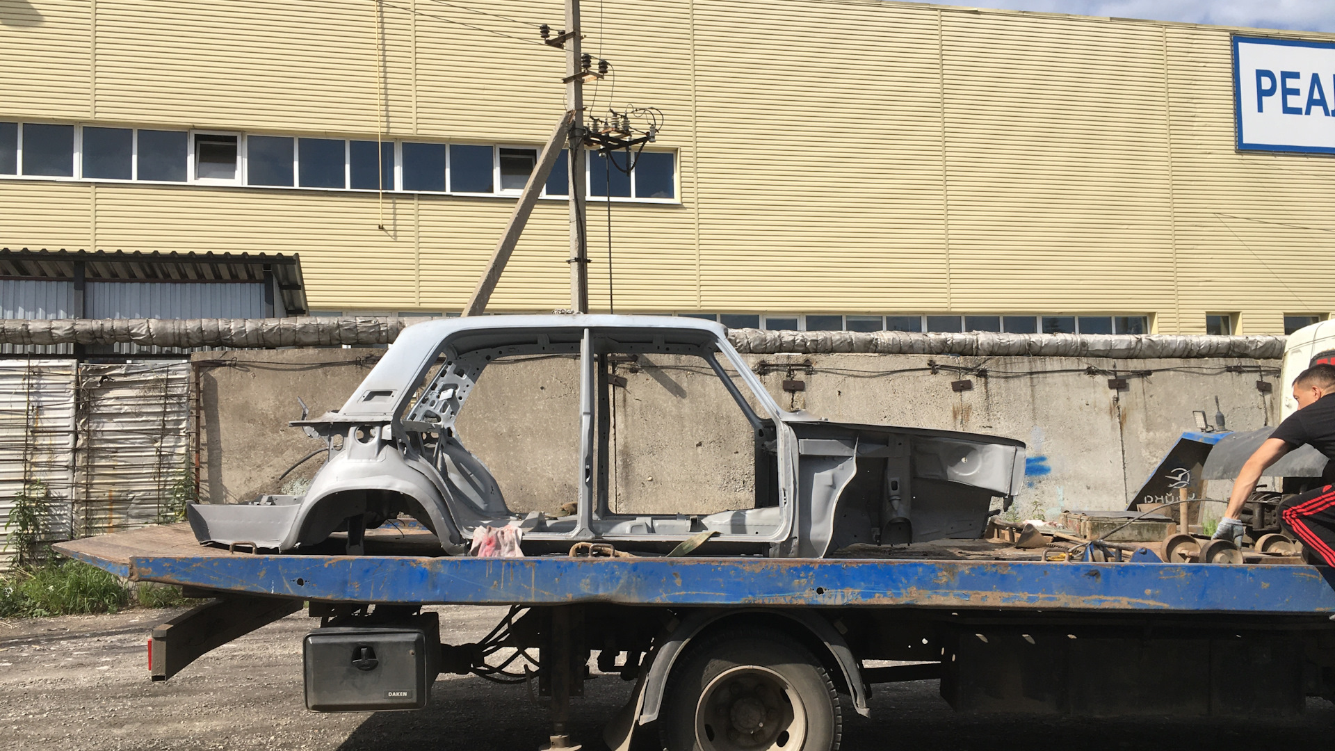

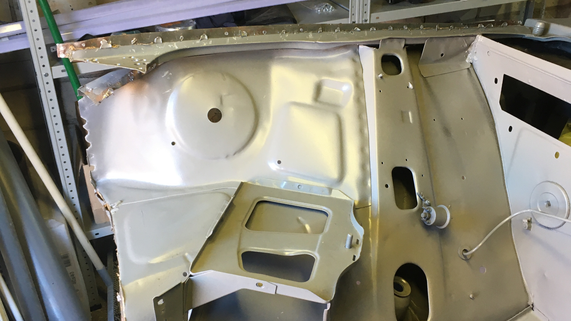

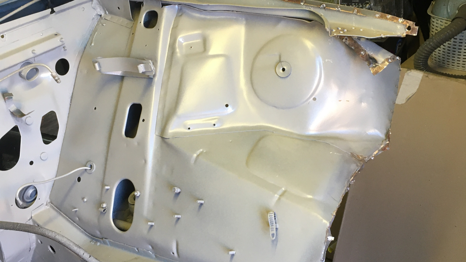

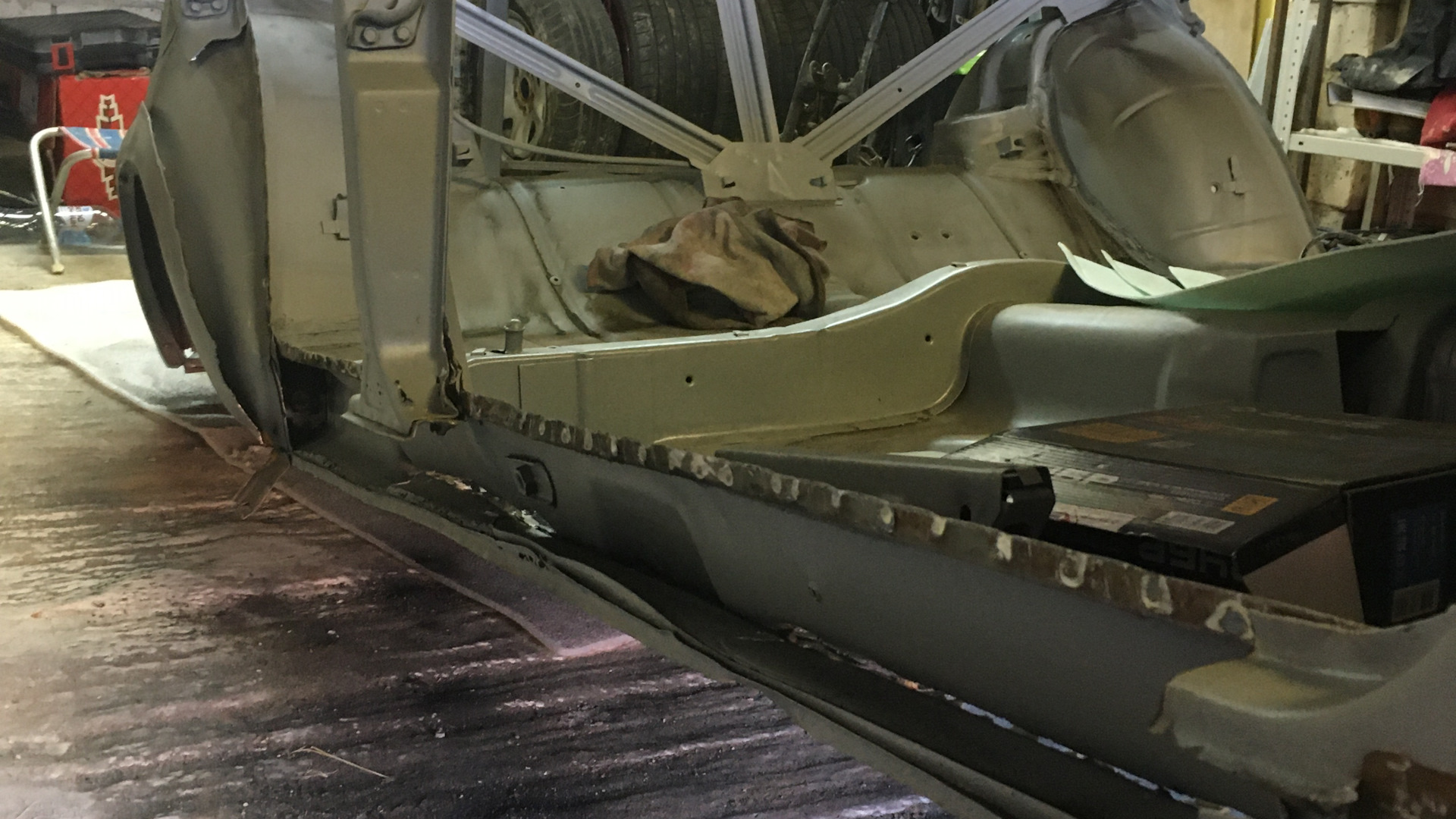

Итого:кузов осмотрен, срезаем все лишнее, а это крылья и пороги дабы отпесочить все скрытые места и в три каски закидываем Пепелац в газель.
Привозим на песок и через неделю получаем новенький кузов заводского исполнения.

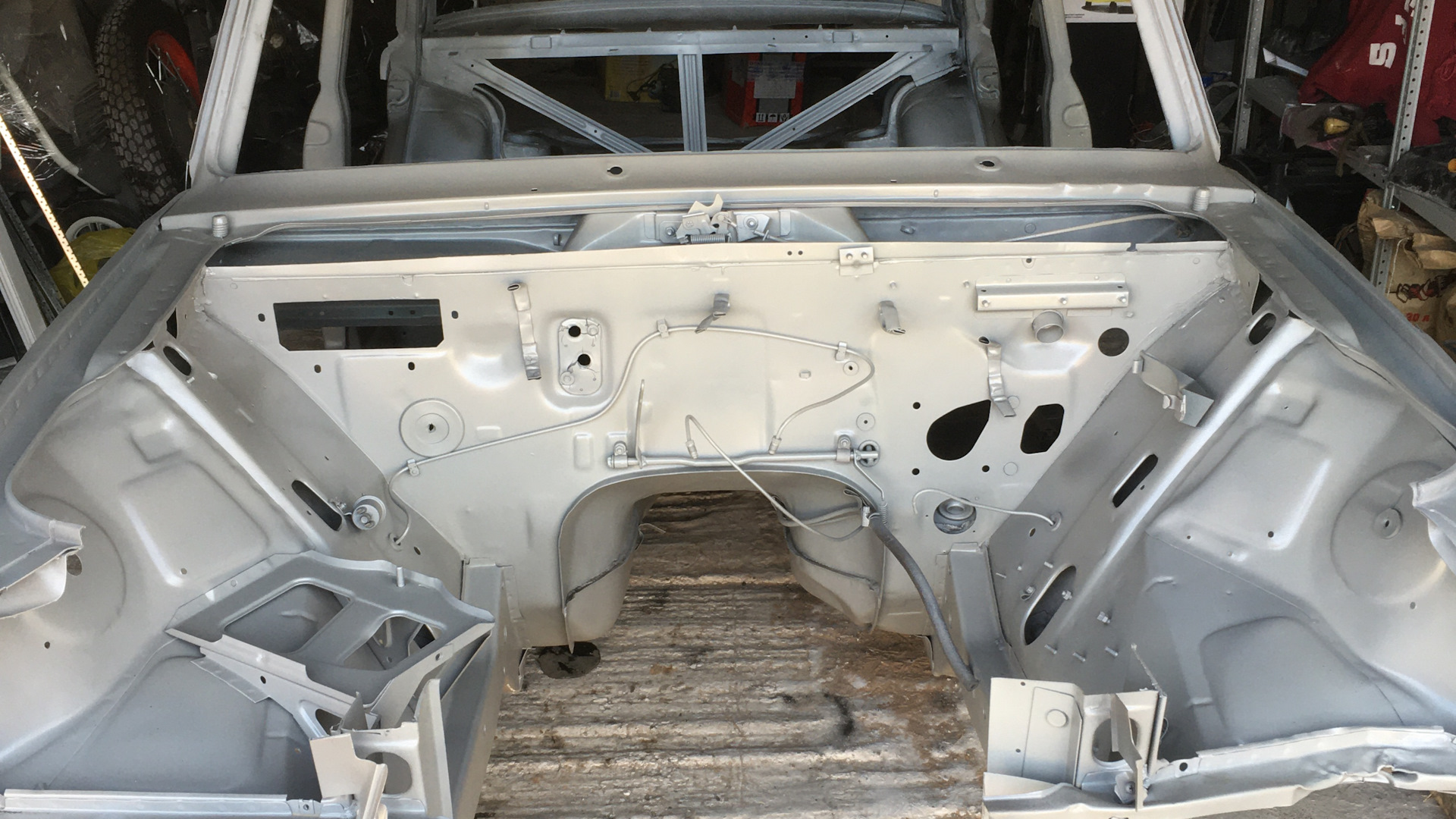

Кстати не забываем загрунтовать кузов после песка дабы пока мы с ним будем работать он не зацвёл.

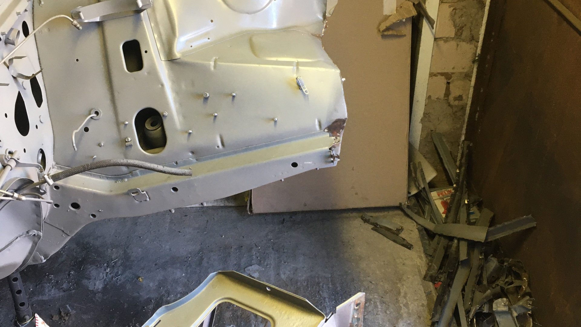

Следующим этапом высверливаем остатки кузовного железа и готовимся к замене деталей.
