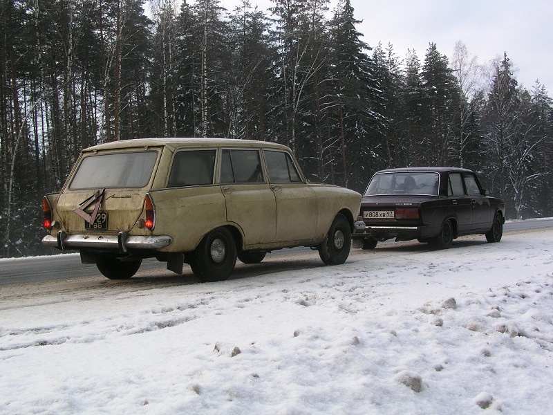

Москвич-427ИЭ 1974г.в., изначально купленный Егором Карпуниным Moskvichmoy в начале нулевых (прошу поправить и уточнить, если не верно) и привезенный им в Москву из Н.Новгорода.

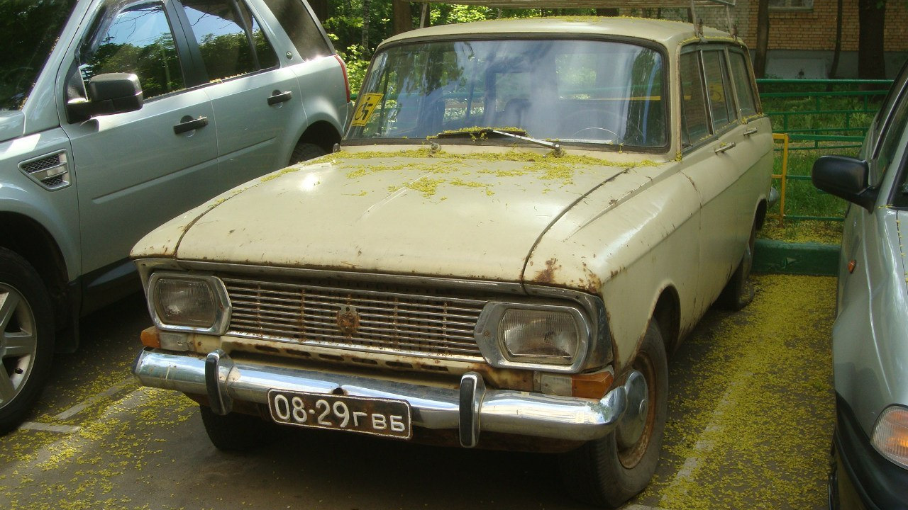

У Е. Карпунина машина стояла в ряду его других Москвичей и покрывалась липовыми выделениями много лет. Так и не занявшись этой машиной, Егор в конце 2009 года предложил мне ее выкупить.
Я тогда грезил универсалом и не глядя его купил. Благо и цена была не высока. После покупки, были вялые зимние попытки запуска мотора этой машины. У бензонасоса был отломан принимающий хобот, а бензин для запуска заливался прямо в карбюратор. Все эти вялые попытки кончились чаепитием у Егора на кухне. Машина провалялась, будучи уже моей, у него во дворе до зимы 2011года.
Зимой 2011 года я перевез машину в гараж во мневниках, где не подходил к ней до 2014года.
Летом 2014 года я начал выезд из этого гаражного кооператива, и перевез машину на временный пункт на Пресню. На Пресне, по большей части, руками А. Ерусланова, машина была приведена в удовлетворительный внешний вид, после чего была еще одна вялая попытка ее пуска.

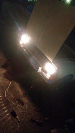

В 2017 году, ради интереса решил снова попробовать завести его. На этот раз упорство победило. Был заменен тухлый разложившийся ОЗОН на свежеперебранный 412 Вебер, сломанный хобот бензонасоса отремонтирован медной трубкой, поставлен живой трамблер и новые свечи с проводами.
Иии… И ничего, машина пустила пару огненных шаров из карбюратора. На этом все.
Все это меня еще больше подстегнуло к пуску мотора. Начал ковырять в сторону зажигания, снял привод трамблера, который, как оказалось, стоял вообще не по меткам, но и правильная установка привода не помогла завести машину.
Сняв переднюю крышку ГБЦ, оказалось, что метка распредвала сбита на 6 зубьев звезды.
После установки цепи по меткам, мотор завелся с первого оборота.

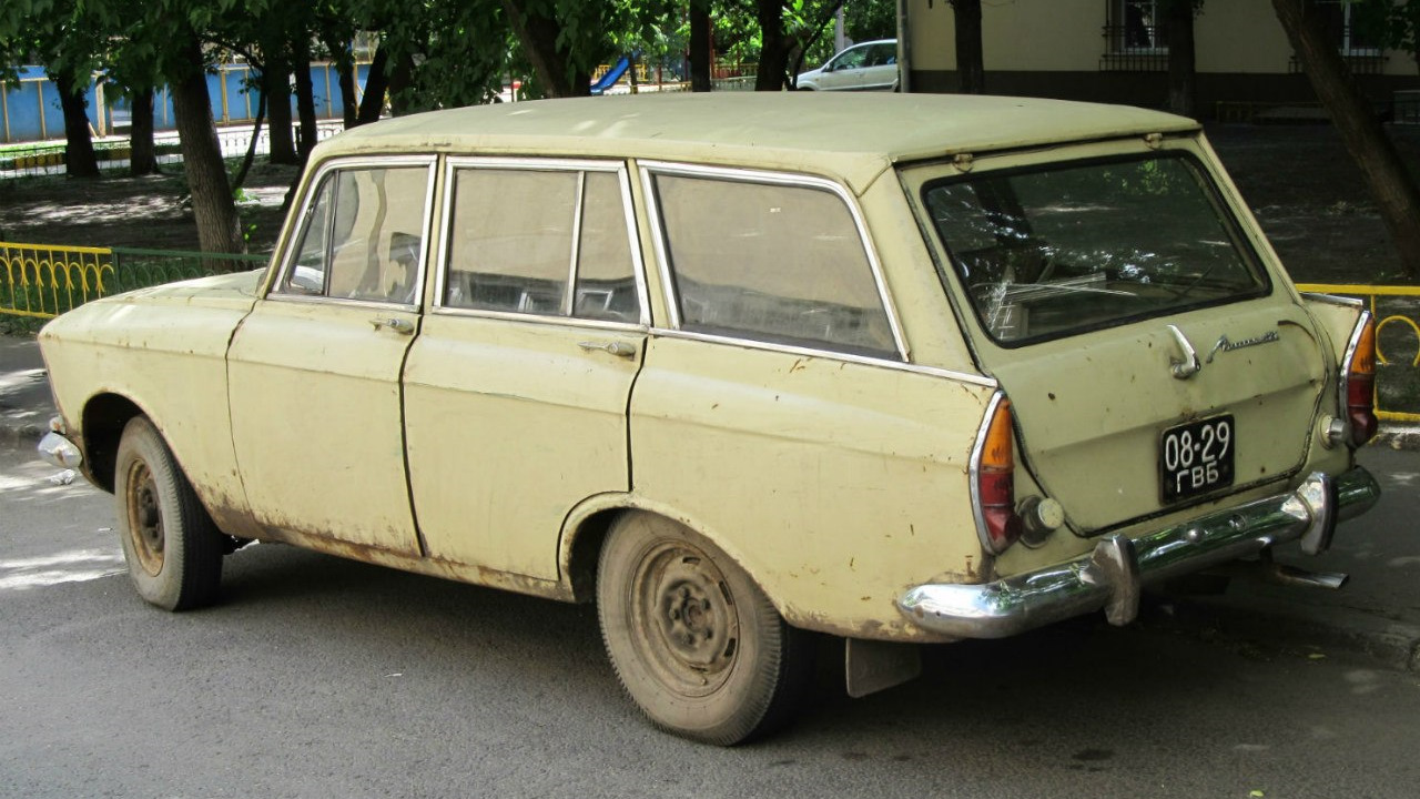

После всех проделанных работ автомобиль Москвич 427ИЭ ВПЕРВЫЕ, за последние много лет, поехал по дорогам общего пользования своим ходом.
Сейчас машина в добром здравии, но приемная труба все еще не заменена, хотя новая уже есть.
