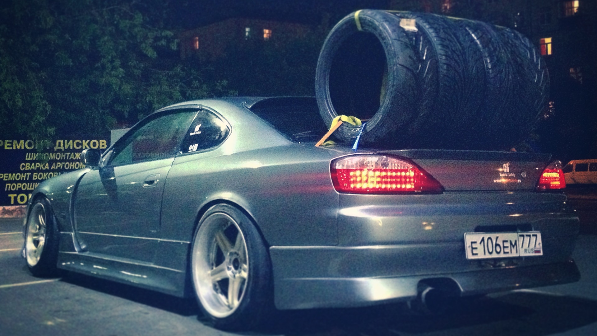

Что мы имеет в итоге. В итоге мы имеем машину с потенциалом в мячково 1.48 (время инструктора на резине А048) и моим желанием пойти против правил, а именно совместить спортивные показатели и городское использование.

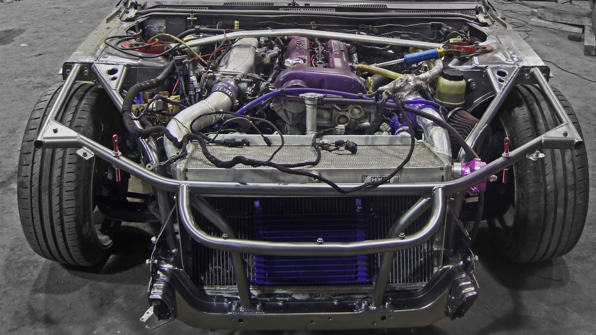

На чем пока мы ездим:
Стойки TEIN MONO FLEX
турбина сток
буст максимально ранний выход на 1.3, далее спад до 1 бара. (загрузка форс до 90%) отстроил карту буста на AVC-R.
сцепа АТС карбон однодисковая — кончилась, поставил органику EXEDY + усиленную корзину EXEDY. все новое, увы момента в моторе хватает этим буксовать.
вся подвеска — CUSCO на ШС
крепление подрамников, редуктора — алюминиевые шайбы. полный хардкор.
распорки, усиления. кулера, блоофы и прочая херь.
Сделан V-Mount на кулере HKS и толстом радиаторе
перед сварен из трубы и сделан съемный силовой телевизор.
сварен съемный башбар.
сделано расширение кузова спереди на 60мм (кастом)
изготовлена матрица с переднего бампера. (уже пригодилась)

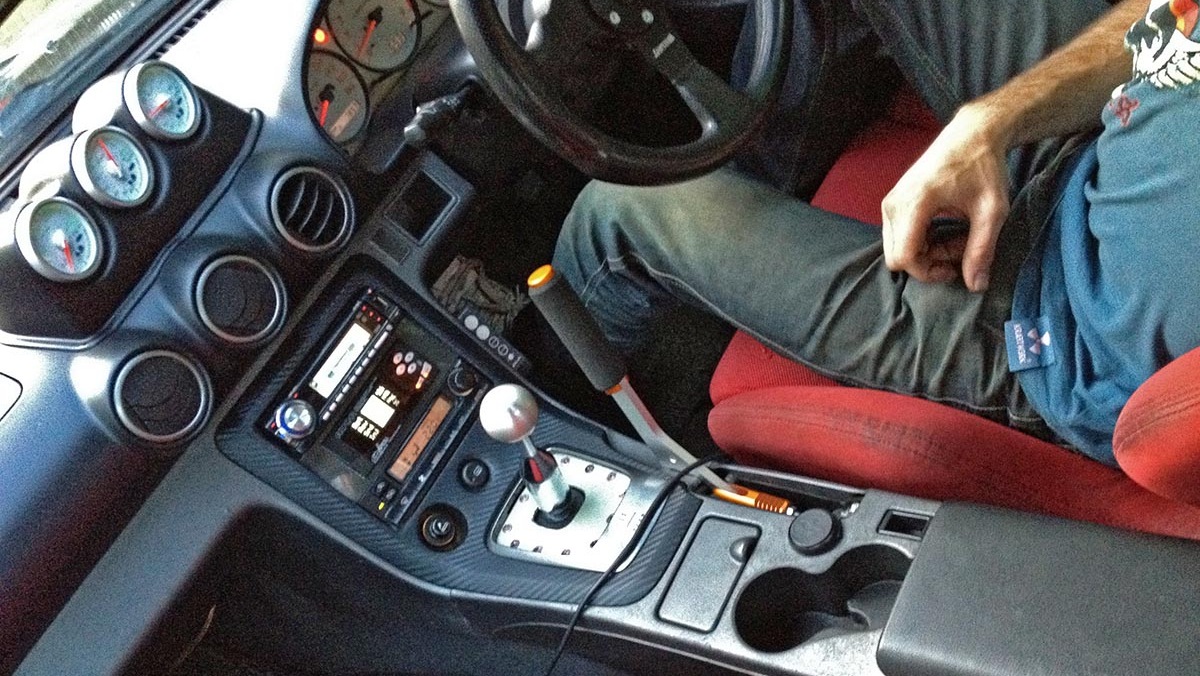

Установлено:
Ковш Recaro SPG оригинал
крепление по приложению J
КПП NISSAN Fairlady Z32 (300ZX TT)
задний редуктор, привода, ступицы, кардан от GTR R32
Колеса с прошлой сильвии Volk GT-C Face 2 18*10.5J 17*9.5J
