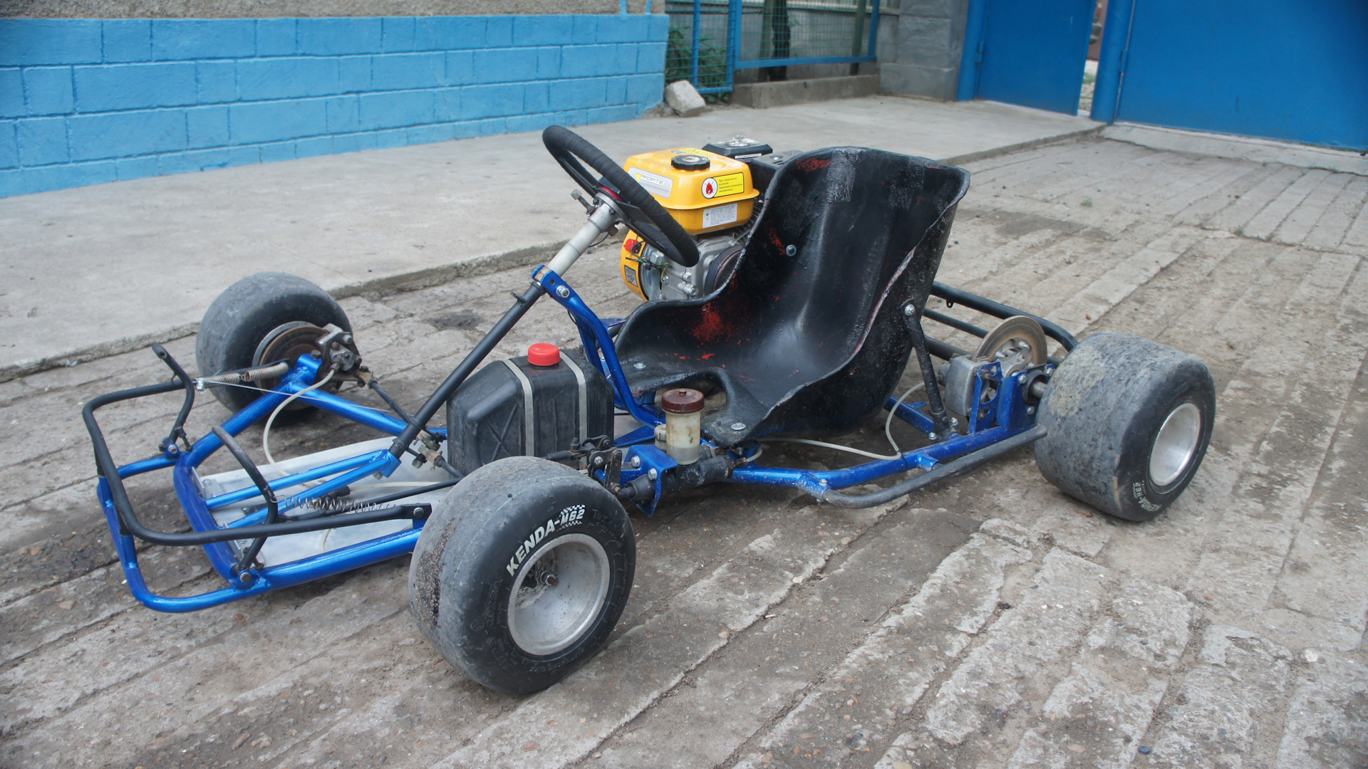

Восстановление советского карта АКУ-83, с мотором от мотоблока. Подарили шасси от советского боевого карта, который участвовал в гонках лет 25 назад. В то время была согнута задняя ось, об пенек в роще, после которой карт простоял в гараже все это время. И теперь он у меня, ось выровняли, карт восстанавливается после долгой спячки. www.instagram.com/ipankov.ru
- Двигатель 0.5 бензиновый, 13 л. с.
- Коробка передач — вариатор
- Задний привод
- Машина 1989 года выпуска, была куплена в 2018 году

А какая длина задней оси
95 вроде
Добрый вечер. Тоже востанавливаю аку. Не подскажите, с чего главные тормозные цилиндры на них стоят? У меня не было. Купил от ваз2101, а уши в другую сторону.
Ещё вопрос а чертежи не остались?чтоб токарю отдать
чертежи чего?
Сколько вытачивать ступицу
а не, я просто померил уже по диску внешний диаметр, вал 25 у нас, ширину сделал как у старой ступицы, а отверстия под болты сам просверлил и резьбу нарезал.
Фото что то нет, как на аку поставили новые колёса.
Передние родные колеса, шины только новые, задние купил тут www.pro-kart.ru/catalog/shini_diski/disk_karting/ Ступицы выточил токарь, но на сайте тоже можно их купить

Мне по весне тоже такой же задарили, только без сидения и без движка, и в разобранном виде.я нашел двигатель и от Минска и от мотоблока, правда без вариатора, никак не определюсь какой лучше поставить.до этого с картингом никогда не сталкивался.Иван, накидай пожалуйста если не трудно побольше фоток, вид сзади, привод, тормоза, всё интересно, . спасибо
Будут фото, после покраска буду собирать и фоткать
