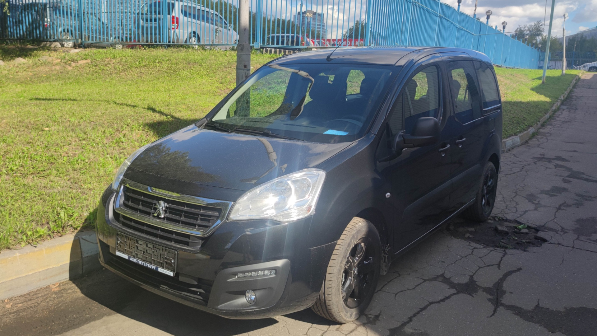

Черный пежо партнёр со всеми возможными заводскими опциями (пакеты техно, комфорт, андроид магнитола).
Допы:
— starline s96
— антикор днища
— бронирование фар
