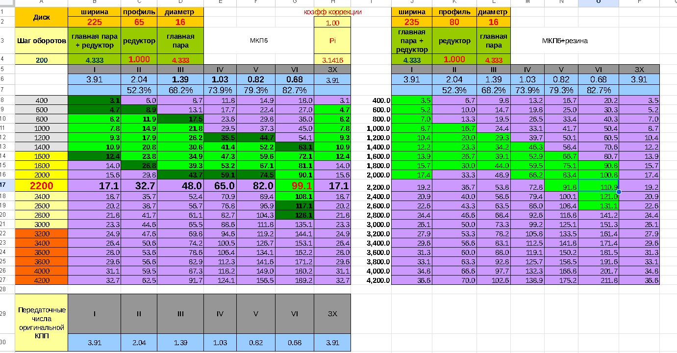

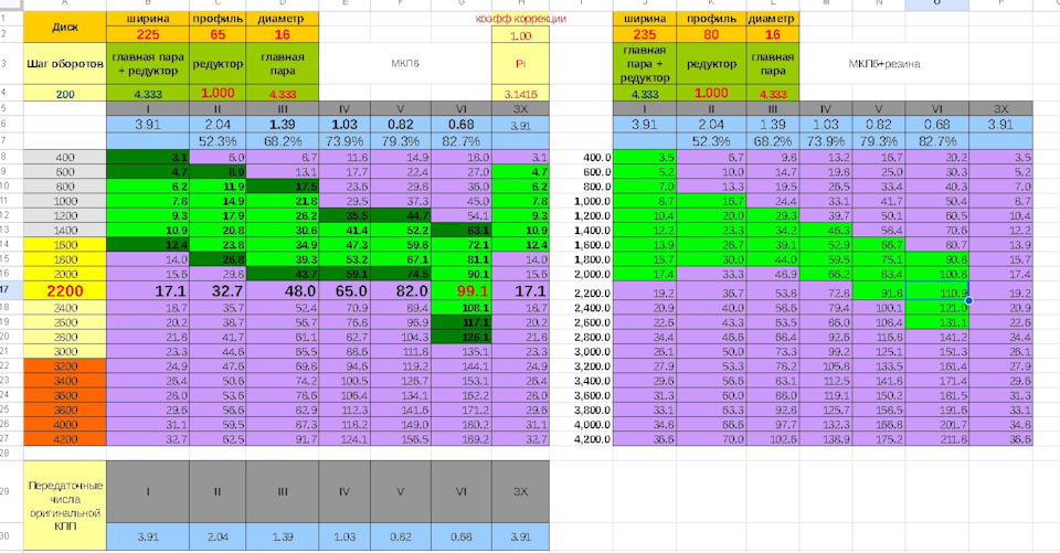

в спорах рождаются только споры. Я ничего не имею против 2000 оборотов, это нижний предел допустимого и скажу откровенно, что и сам часто "сдуваюсь" до 2000 (задумавшись), хотя стараюсь держать 2200-2500, 2000 допускаю лишь на пустом (не всегда дорожная обстановка позволяет держать нужные обороты, бывает что в текущих условиях скорость уже будет высоковата на необходимых тебе оборотах). По этой причине я имею острую необходимость иметь еще хотя-бы пару передач — между 3 и 4 + между 4 и 5, а еще очень нужна понижайка, чтобы при длительном передвижении по разбитой дороге на скорости 3-5км/ч (вспомним Казанку) можно было крутить мотор хотя-бы до 2000. Но 2000 допустимы на 4й передаче или максимум на 5й (при небольшой загрузке), но ни как не на 6й. Даже на пустом бусе повышенная 6я крайне слаба, на скоростях ниже 120 она попросту не тянет от слова совсем. Единственный раз в жизни, когда я воспользовался 6й это на автобане от КапитанаАндреево по направлению на Измит (приблизительный маршрут на скрине). Но я был легко гружен (около 500кг), 6 полос в одну сторону, 6 полос в другую, асфальт как яичная скорлупа, я заняв средний ряд со скоростью 130км/ч, слева летят, справа уходят на развязки, я проскочил более 300км менее чем за 3 часа, ехал на полном расслабоне, буд-то со скоростью 80км/ч и совершенно не устал от скорости, за всё время ни разу не переключил передачу, ни разу не коснулся педали тормоза и ни разу не перестроился на другую полосу. Средняя скорость получилась около 120км/ч (в жизни бы не поверил если бы мне такое рассказали). Расход по компу был около 9.5-10.5л/100 по мгновенному (суточный я не сбрасываю). Так вот для таких условий 6я и применима, но даже в той ситуации я бы не шел на 6й 100 или даже 110 — мотору это ТЯЖЕЛО! — разве это не чувствуете?
У меня на 100 едет прекрасно на 6-ой. По крайней мере у меня такой стиль езды по трассе что редко где подворачивается возможность "почувствовать". Конечно же речь идет о небольших загрузках — до 600 кг ибо полностью загруженной машина у меня вообще никогда не бывает. Более того, и 90 км/час на 6ой тоже нормально едет. Я не давлю на педаль сильно, мне не нужны динамичные разгоны на трассе — тут я предпочитаю получать удовольствие от спокойной езды.
Более того, я себе поставил колеса большего размера на 12% что даст мне скорость, при тех же оборотах, 120 против 108 на стоковых. Как раз на трассе мне это дает комфорт в виде более тихой, но скоростной езды. В вашем случае, при желании ездить на более высоких оборотах и с более пониженой передачей, то лучше тогда напротив — ставить колеса меньшего диаметра, например 215/65/16 или вообще нивовский крепкий размер 185/75/16 — тогда и 6ая тянуть будет и первая станет ниже. Это раельно чувствуется. Причем можно менять только передню ось ибо она ведущая и ей не нужна большая грузоподъемность. Правда клиренс теряется. Я часто практикую разноразмерные колеса на осях, для авто без 4х4
