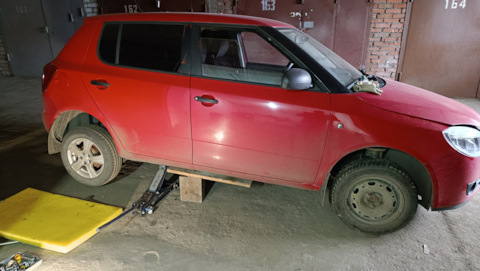

Полная замена задних тормозов.
К сожалению, "ленивая" замена не помогла, клин колодок был сильный с новыми барабанами и ручник появился, но слабый. Пришлось не дожидаться тепла, а менять всё на холодную. Снятие и замену…
