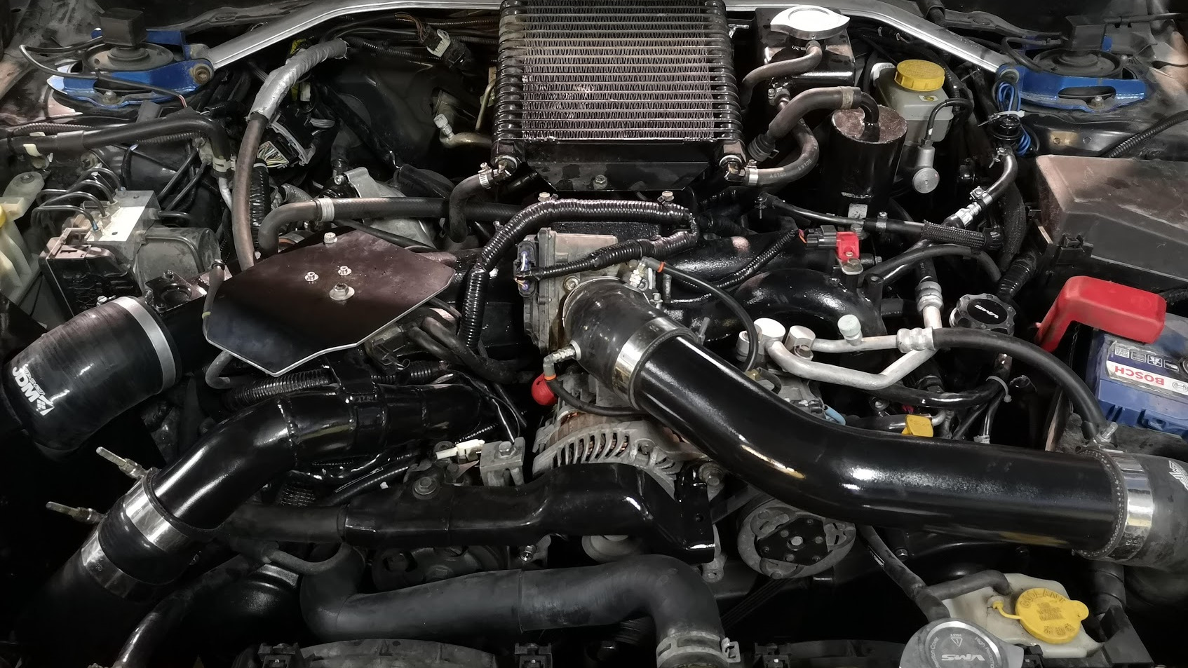

Бывшая — Subaru Forester FF-444
Subaru Forester 2012, двигатель бензиновый 2.5 л, 444 л. с., полный привод, автоматическая коробка передач — отзыв владельца
Мотор — гильзы Darton 300-031-3
Поршни — Wiseco K598M995 (99,5, 8,9:1)
Шатуны — Manley 15024-4 H-Tuff
Пины постели коленвала, О-Ринги
Масляный насос – STI GRB 11мм
Маслоуловитель и пластина BB Works
Кулер – Cosworth Front Mount Intercooler
Система орошения интеркулера
Впуск — кастом 83мм, фильтр AEM, короб фильтра GunMetal
Прокладка впускного коллектора GunMetal 15мм
Коллектор — Impreza STI Spec-C (длинный, без биноклей, развёрнутый)
Впрыск водо-метанола Aquamist HFS 4
Турбина – Borg Warner 7163 Twinscroll
Байпас – интегрированный в турбину Turbosmart
Актуатор — Turbosmart twinport
Выпускной коллектор STI SRB Twinscroll, аппайп – custom T4
Выпуск — Данпайп 3", трасса 3”, Резонатор, Глушители — прямоточные, MaxPerformance
Форсунки – Bosh 1000 сс
Бензонасос — DW300c, 340 литров
Кулер двигателя – Радиатор масляный Setrab Proline 19 рядов, матрица — 235мм, термостат Grex
Дополнительный радиатор двигателя под ноздрёй – Derale
Увеличенный бачок ОЖ (2 литра)
Маслосепаратор GunMetal

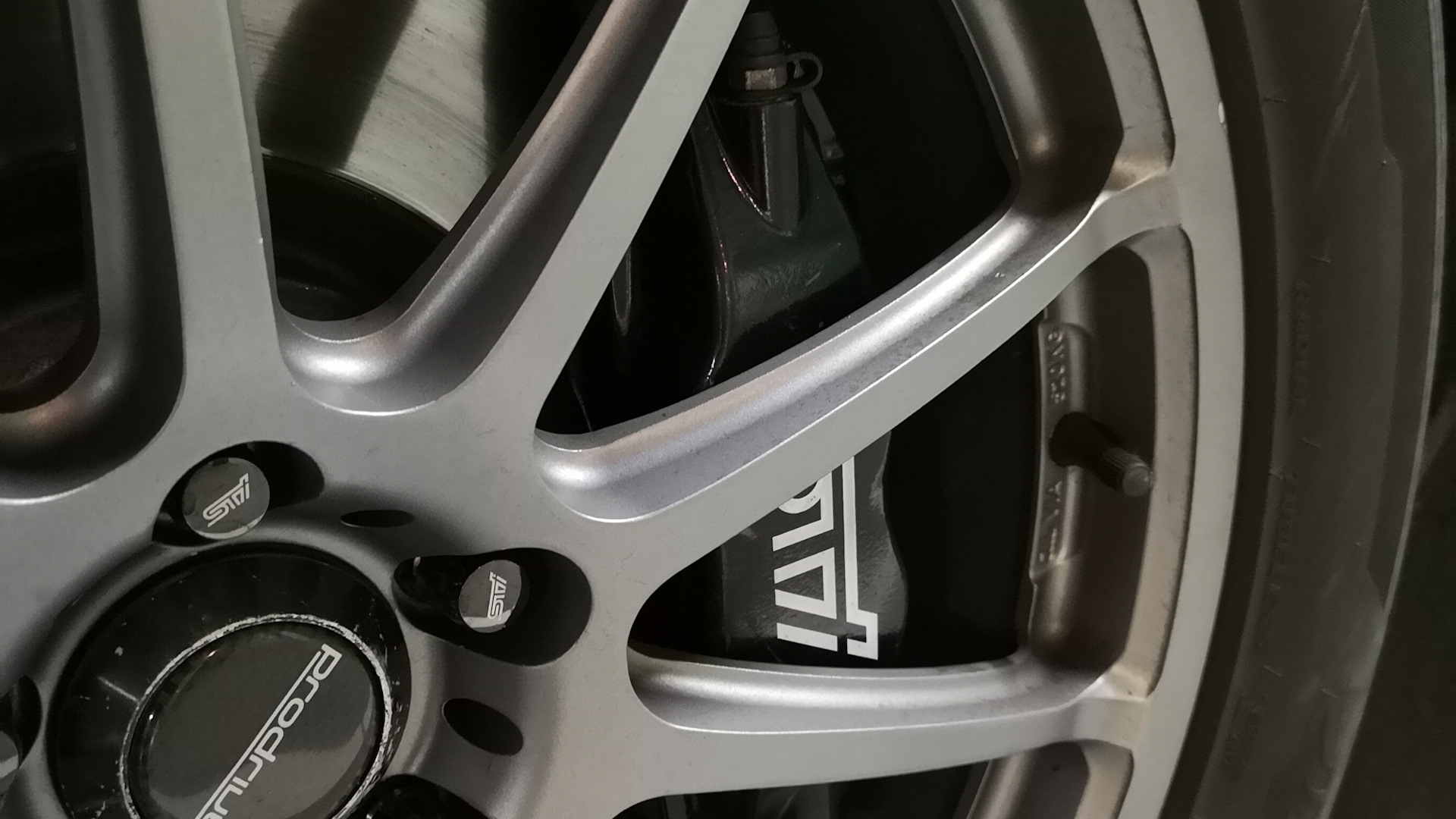

Тормозная система Brembo STI GRB (4/2)

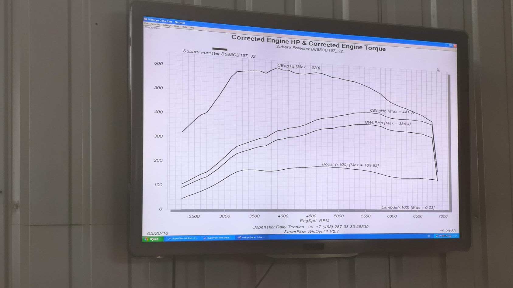

- Двигатель 2.5 бензиновый, 444 л. с.

Подскажи, есть фото как установлен масляный кулек? Интересует куда смотрят фитинги.
Если ехать по трассе (150+/-), какая температура масла?
