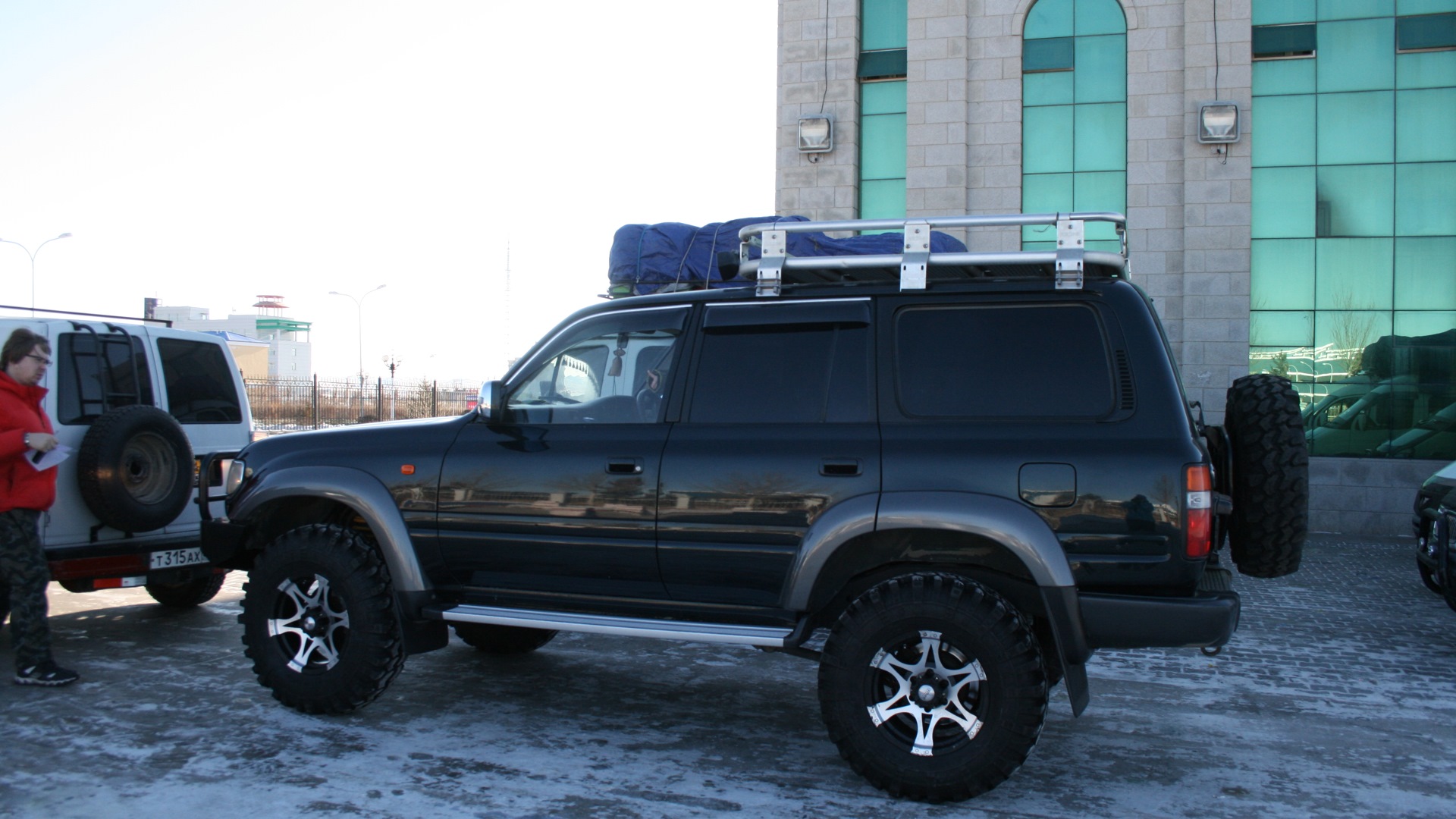

Обменял на Делику. достался в умотаном састоянии за 7лет эксплуотатции на машину не потратили походу ни копья(. И вот началось! Авто было с бодиком 10см и проставки под пружины 10см из всех болтов которые крепят кузов целых было 5шт(. Убрал все проставки и поставил подвеску Тирэкс +4 25000р был задней редуктор 5.29 переднего небыло вовсе поставил родные 4.1 на 35резине нормально! Моргал овелдрайф диагностика показала на сойленойд снял поддон доехал до коробочников и преобрел его за 2000ру поменял сам. Покрасил по юбку установил расшерители родные были оторваны с корнями, перетянул салон установил спальник приобрел 35 резину богеры! На этом не остановлюсь Продолжение следует)

SUPER SWAMPER LTB
НА фото ТСЛ-ки а не богер?!
