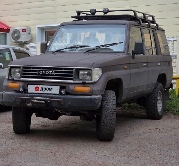

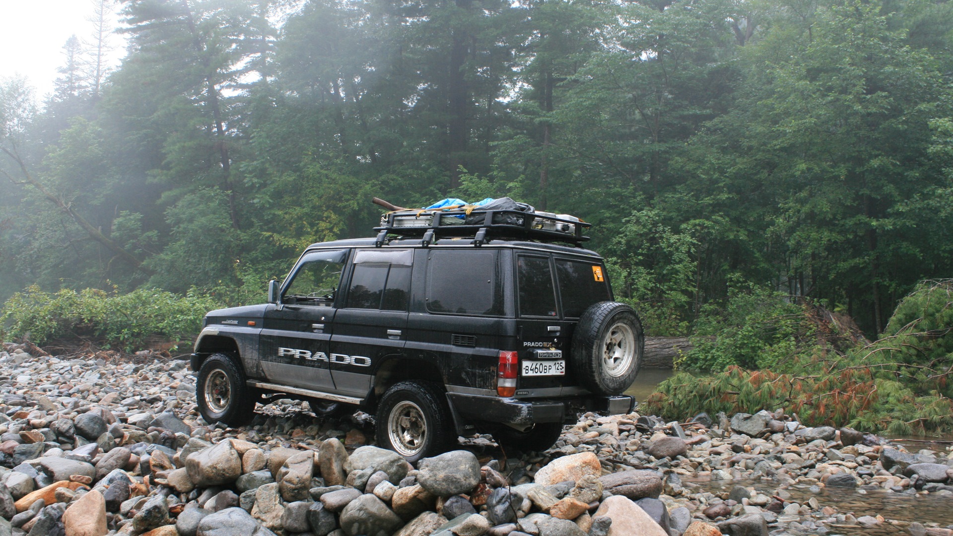

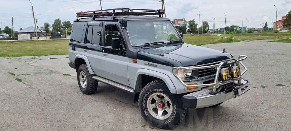

После покупки — перебор ходовки (это уже как правило хорошего тона — делаю всегда так как нравится). Усиленные амортизаторы "КУВ" (серенькие такие), Пружины от разных автомобилей, при этом ничего переваривать не нужно, все становится штатно. Переделка электрических хабов на механические.
Замена дрыгателя 2LT-HE на 3L, потому как турбо это всегда "геморрой", да и насос электронный радости не приносит. Чем проще, тем лучше.
Замена колес с 15 дюймовых на 16 e. Диски литые легкосплавные: на лето и зиму куплены — 25, грязь вынос -40
Резина:
Triangle 265/70/16 (лето),
Nankang Mudstar 285/75/16 (грязь, лес, река и т.д.),
Michelin 265/70/16 (зима).
Расход топлива 11 — 15 по городу в зависимости от езды.
9 -10 по трассе (при скорости 65-75км/ч (но кто-ж у нас так ездит?))
Грузоподъемность как у всех — 300 кг
Макс. скорость до которой разгонял лично — 115 км в час.
Крейсерская — 85 — 90 (по спидометру).
фактическая — 75 -80 км/ч
Форсирует небольшие броды, без шноркеля — по я… — Вам по пояс будет. Со шноркелем — дуракам закон не писан!
Но даже в стоке это Автомобиль, потому как лезет везде.
