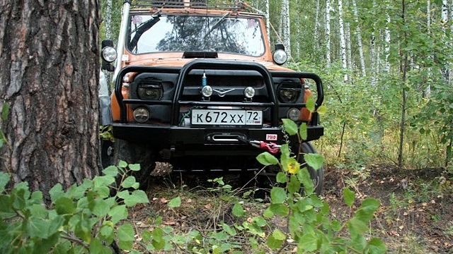

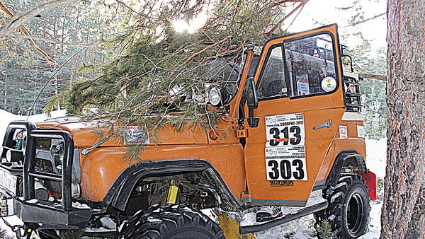

ууууууууууууууууууууууууууууууууу- да-да-да, какой класный УАЗ.Расскажу немного о машине, начну с двигателя, двигло 417 голова расточена под А-92, стоит подводное зажигание по типу Михайловского, только лучше, отработанные газы с картера идут через абсорбер, шноркель, коробка 4х ступка понижайка 2,6 на подходе 3,1, самоблоки Val Racing перед\зад, лифт кузова, проставки рессора-рама, проставки на колёса, вентиляция всех картеров вынесена под капот, лебеда комаповская 9000 трос кевлар, бак 100 л доп. бак 40 итого 140 л.Хотел ставить двиг с100шной поршневой но передумал буду копить на новый. Прикупил Панасоник СF-18 для навигации, с озиком как-то лучше.Ну вот вроде бы пока и всё, если ешо что вспомню напишу.Не так давно поменял бампер на рифовский с защитой рулевых тяг, амортизаторы газ 53, передние дисковые тормоза, рулевой демпфер tough dog.собрал наконец новую раздатку 3.01однорычаговую, скоро буду тестить.
