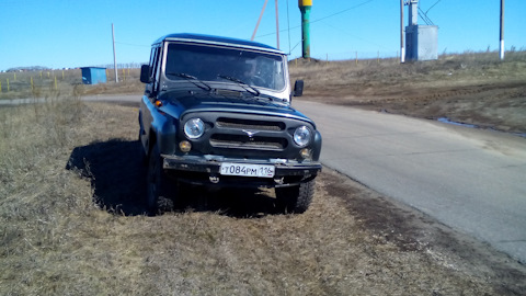

Итак, 03.12.13 года приобрел себе УАЗ-хантер. 2005 год, двиг УМЗ-421 с ГУРом, кпп-4ст синхронизированная, РК нового образца, мосты спайсер, задняя распашная дверь, цвет-озеро тахо металлик. По сути сборная солянка, вроде Хантер, но мотор, КПП старого образца.

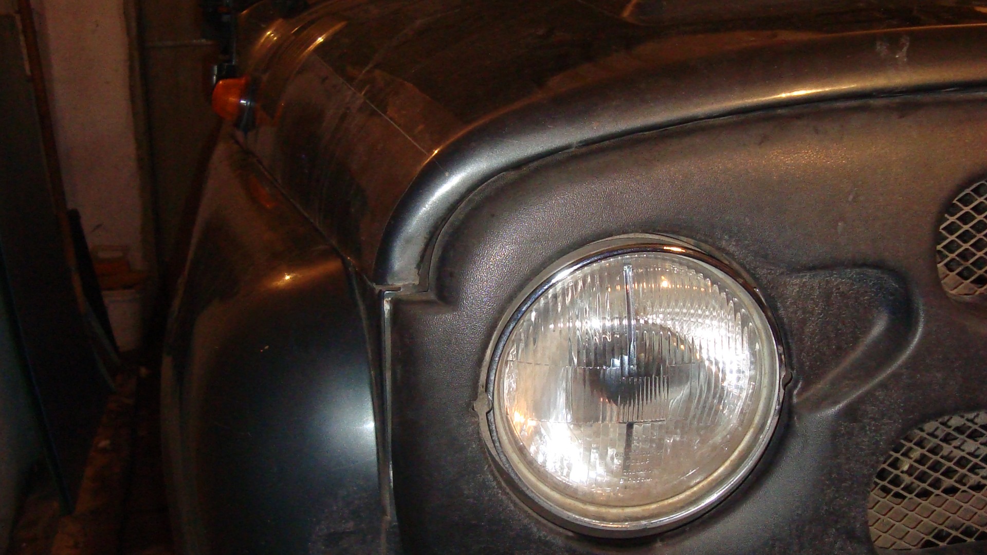

-заменена оптика. Фары всем с гладким стеклом и пластиковым отражателем; герметичные армейские фонари, с улучшенными отражателями

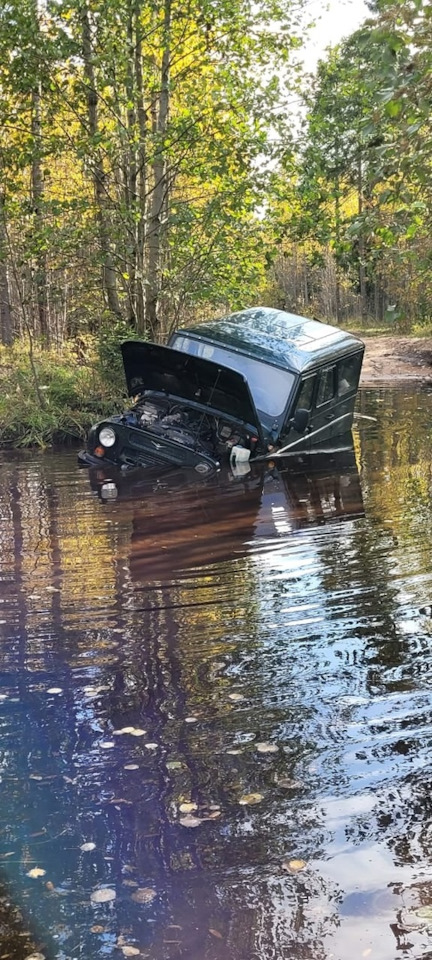

Не могу сейчас сказать. Уже не помню. Я ничего не оформлял, инспектора пока что не задавали вопросов. Кажется если не выходит за габариты то вообще не стоит волноваться. Но по лебедке спрут у меня есть претензии. Скоро, как появится время сделаю отчет. Лебедка совершенно не герметично собрана на заводе. И если бы я ездил без чехла на лебедке то она уже давно бы перестала работать. После моего застревания в луже лебедка оказалась под водой и была целая воды. При обслуживании оказалось что вода попадает изо всех щелей и нужно полностью разобрать до винтика чтобы она не боялась воды.

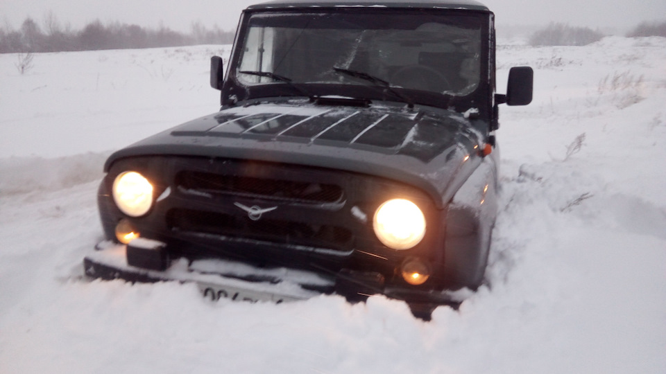

Неужели так много снега в Казани? Вроде как историческая родина, но не была ещё в ваших местах.
Рамные Авто на мостах — это отдельная любовь) никак не могу отвыкнуть от джипов. Но ничего — скоро и я буду катать.
О да, эту машину я ждал долго, и дорабатываю ее под себя. Сейчас эта машина уже очень сильно отличается от заводского исполнения, но внешне это не бросается в глаза) с ним я понял поговорку, что главное не цель, а процесс ее достижения))
А по поводу снега — это в первой половине зимы было, пару лет назад))) бывает и значительно больше! Город у нас достаточно красивый, динамично развивающийся, есть что посмотреть!

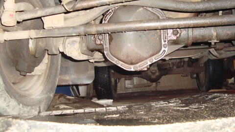

А какие пары в мосту стоят?
Да, родственник! Когда говоришь, что хантер карбюраторный, многие удивляются!)) 4,11 стоят, не менял, с таким мотором и колесами стандартного размера можно даже пару ещё меньше! А узнал передаточное проворачиванием вывешенного колёса и считал обороты кардана.
