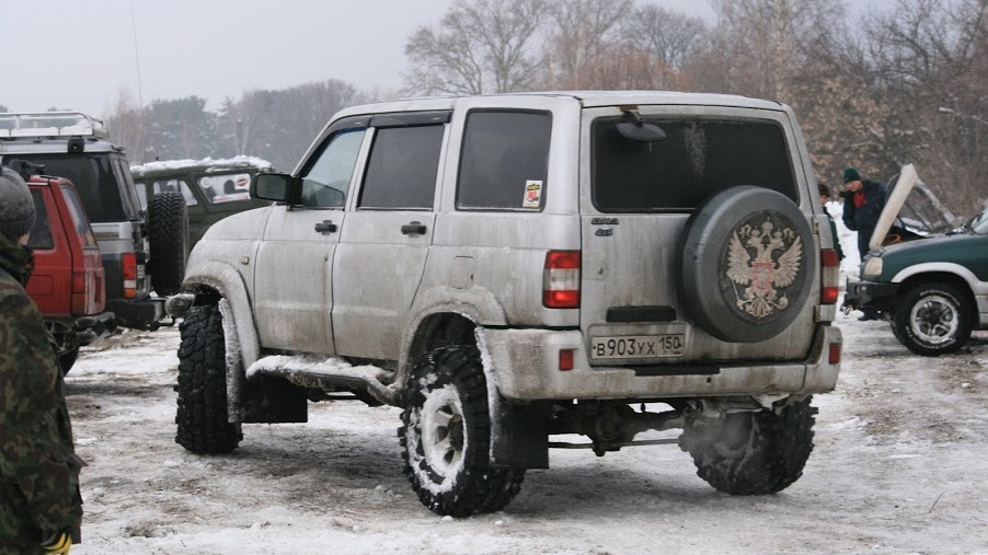

Простой и надёжный автомобиль. Жаль что этого недостаточно для регистрации :). Езжу на нём с удовольствием, поставил 35-е Интерко Торнбёрд, демпфер, ваксойловские шкворни, кардан без подвесного от Барса, раздатку 2,9, главные пары оставил 4,11 — хватает вполне, по шоссе удобнее. По сильному бездору не катаюсь, где-то баллов на 6-7 по 12ти балльной шкале (12 — это когда без лебёдки и 10 метров не проехать). В планах — локрайт в задний мост и лебёдка, без всего этого осторожничаю :).

Кузов отлифтован на 70 мм, пружины/стойки +50, передние крылья срезаны (родной пластик на крыльях почти под дверь). Вот и всё. Получился запас под артикуляцию или 36е, если пробьёт на гигантизм :). Карданы и рулевое без переделок, рычаги КПП/РК переварены (без этого не включается 2я передача — рычаг упирается в сиденье, и пониженная не доходит до упора).

TSLка, Интерко позиционирует её как универсальную: пятаки большие. Настоящая езда по бездорожью начинается с давления 0,5 и менее до 0,2, на большем давлении плющится очень плохо, боковина жёсткая. На асфальте точится относительно щадяще (4 мм из 16ти за 10 тыкм), примерно с 50 км/ч к машине пристраиваются два винтовых самолёта и гудят-гудят-гудят :). Но приятно, басовито-усыпляюще :). Из-за отрицательного вылета дисков не вмещаюсь в колею, поэтому на скорости 80 и более в колейности жесть: большие боковые зубы то и дело провоцируют непредсказуемый выброс автомобиля вправо-влево на 0,5 метра к ужасу водителей-попутчиков. Отчасти скомпенсировал эту неприятность демпфером, но одного явно мало, хочу второй на короткую тягу. Расход по трассе 12-15 л/100, по принципу "тише едешь — дальше будешь" :). По резине вроде всё.
