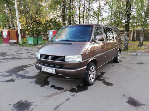

Что в итоге получилось
Работы проделано много. В какой-то момент перестал вести БЖ, поэтому если будут какие-то вопросы — задавайте. С радостью отвечу. P.S. Машина продана.

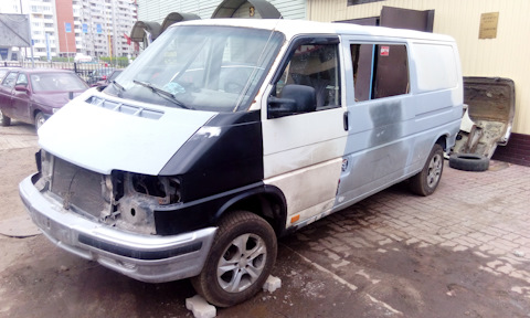

Фото того что было.
Вот в таком состоянии он был, когда мы решили его спасать. Кстати, если вдруг кто продает, то куплю дверь сдвижную, крышку багажника, стекло с форточкой на левую стенку.
