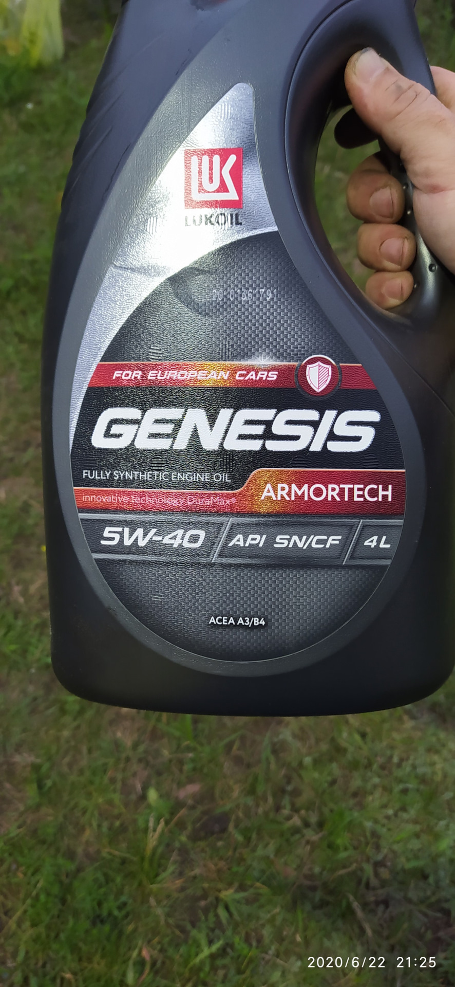

Сейчас залил Лукойл genesis armortech 5W40. Фильтр масляный салют и воздушный (довольно пыльный был, но его я раз в год меняю).

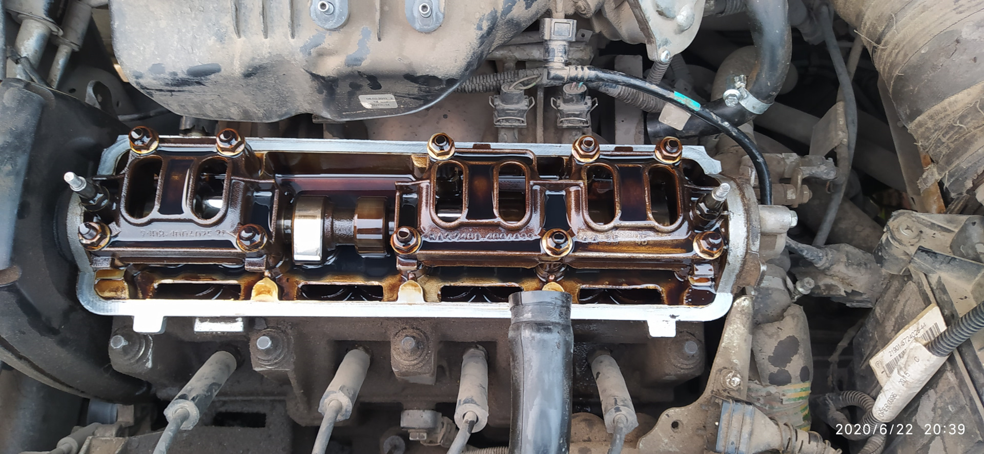

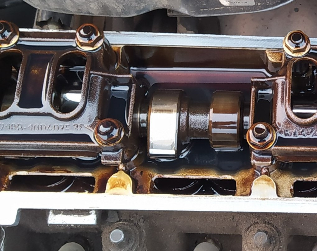

Снял крышку клапанов проверить зазоры, но т.к. мотор остыл не полностью, зазоры были даже через чур большие. В общем думаю 78 000 км он не ушёл. Регулировал аж на 10 000км . До 100 000 точно можно ездить.
Ждать остывания до +20С времени не было.

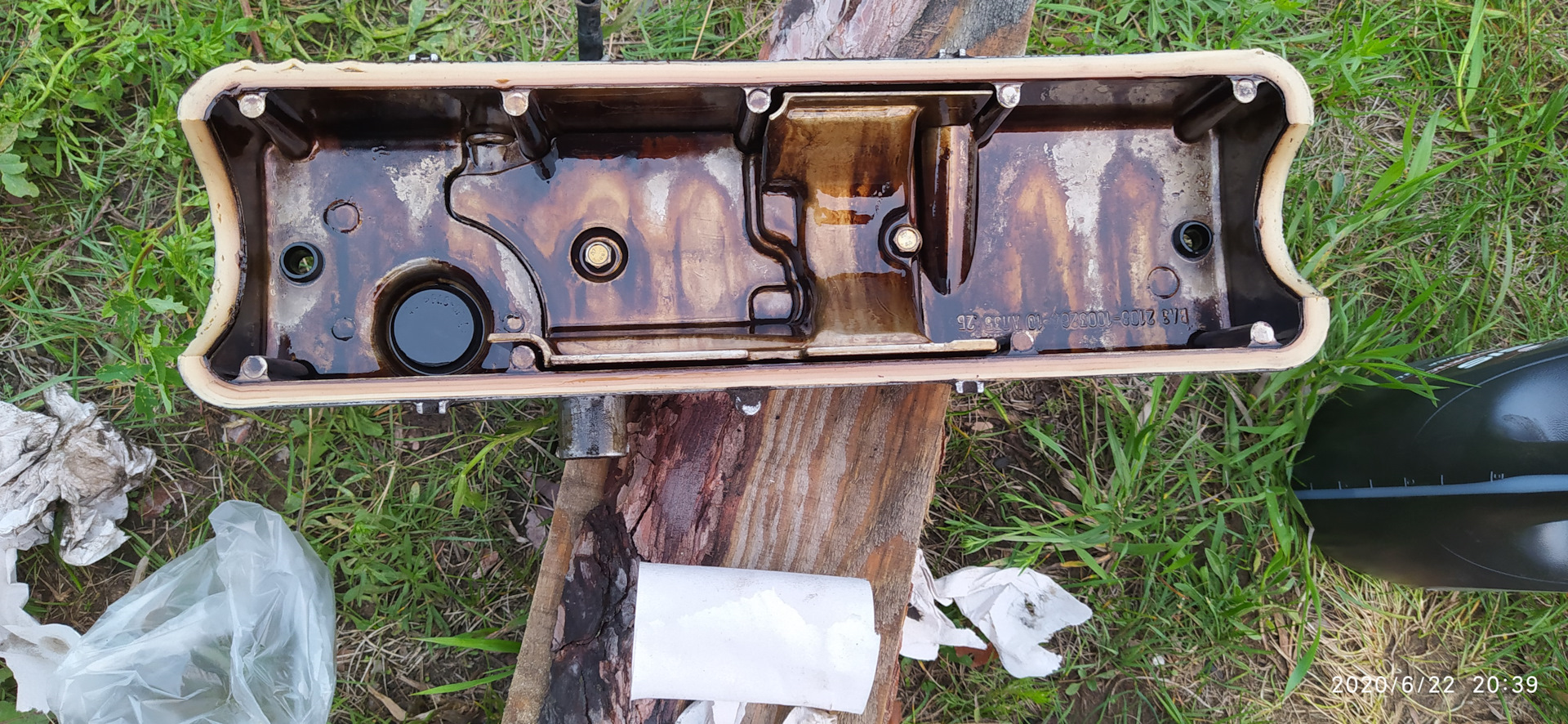

Зато вот налёт запечатлел — с крышки клапанов просто протиркой его не убрать. Думаю это от полусинтетики лукойла (лили пару раз). Её либо менять чаще, либо вообще не лить. До неё не было в пробку видно такого "золотого" налёта.
Т.к. забыл купить прокладку, то намазал всё герметиком и собрал. На прокладке следы от прижима (сквозные) и из-за этого видимо мотор весь в масле был возле крышки. С герметиком пока всё чисто. До сл. года туда не полезу.
