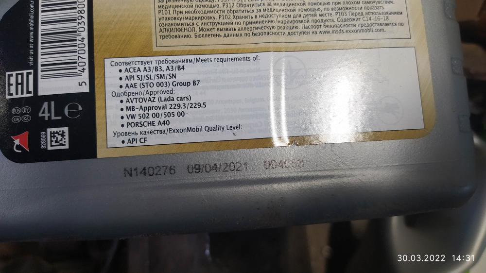

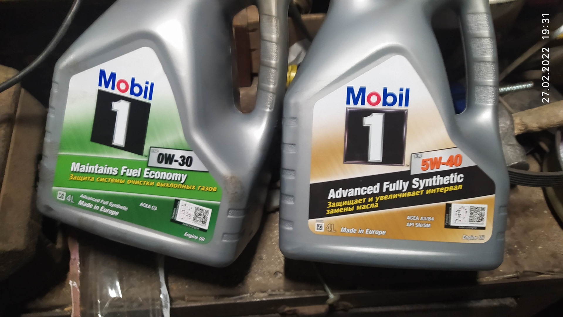

На 106533 км залит мобил1 0W30 — попробую на зиму (по допускам ACЕA С3 — но это я не специально)) Брал именно исходя их коротких зимних поездок — выбор между 0W40 и 0W30. Думаю мобилу всё равно, что его на ВАЗе не одобрили) www.drive2.ru/l/603437820920463365/
Пробег на нём вышел 4667 км
Средняя скорость была около 25 км/ч (делал сброс БК, поэтому точных цифр нет). 20-25 т.е. от 188 до 233 м/ч
Скоро предстоит дальняя поездка решил чуть пораньше сменить масло.
Сейчас на 111200 км залит мобил1 5w40. Про АСЕА С3 на ВАЗе вроде не оч. хорошо, в этот раз уже с допусками ВАЗа.

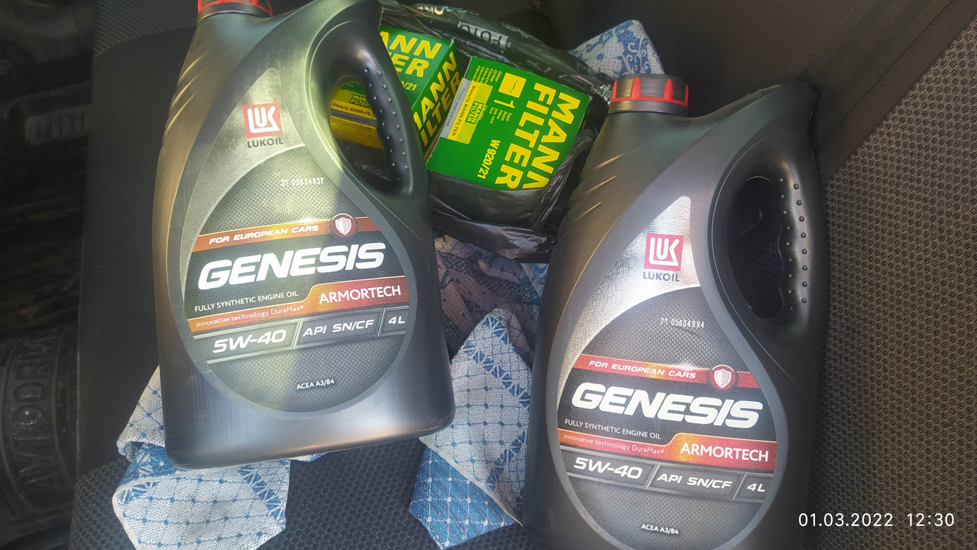

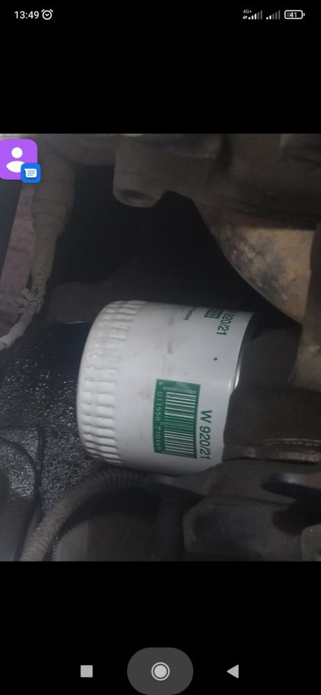

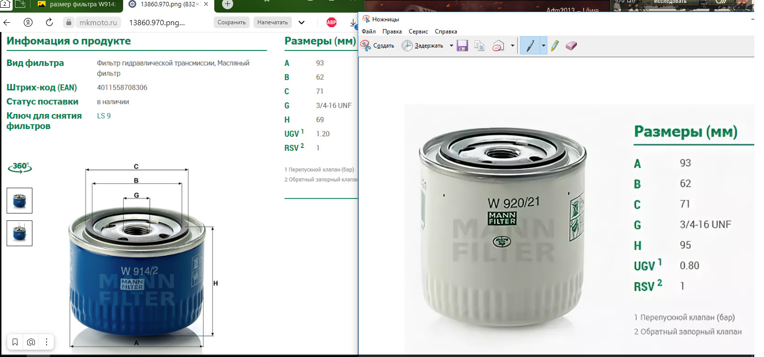

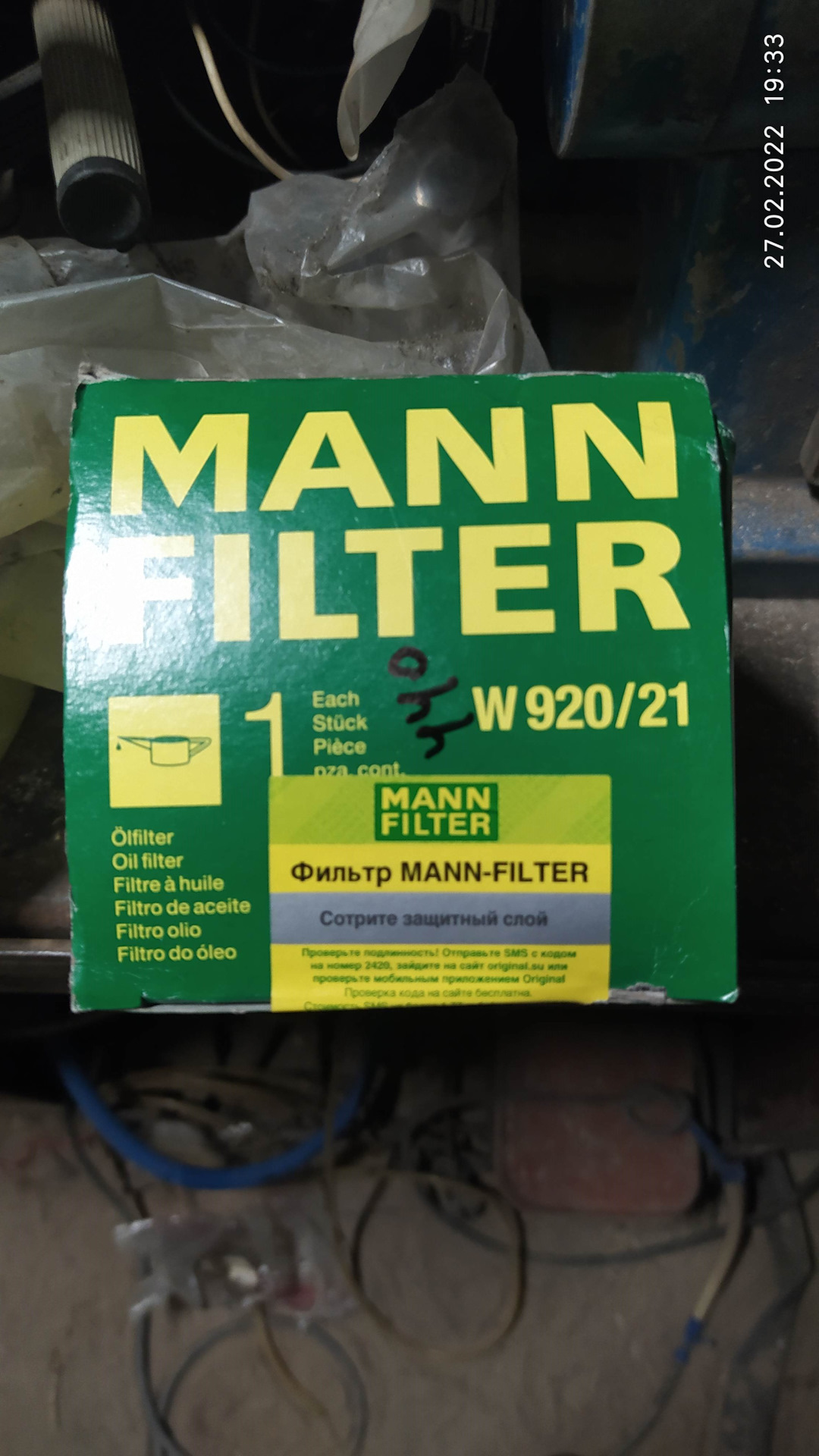

Фильтр взял МАН от классики W920/1.
Просто других не оказалось. Покупалось всё в начале марта (даты на фото).
Видимо никто на классику МАН не покупает (были в запасе), а от переднего привода не было и не известно когда будет (сейчас уже понятно что очень не скоро и очень дорого).
Он чуть крупнее и кажется клапан на немного другое давление отрегулирован. Думаю нет причина переживать, нормально он отработает, всё что было для классики делали обычно с запасом (по их ТУ фильтр сделан).

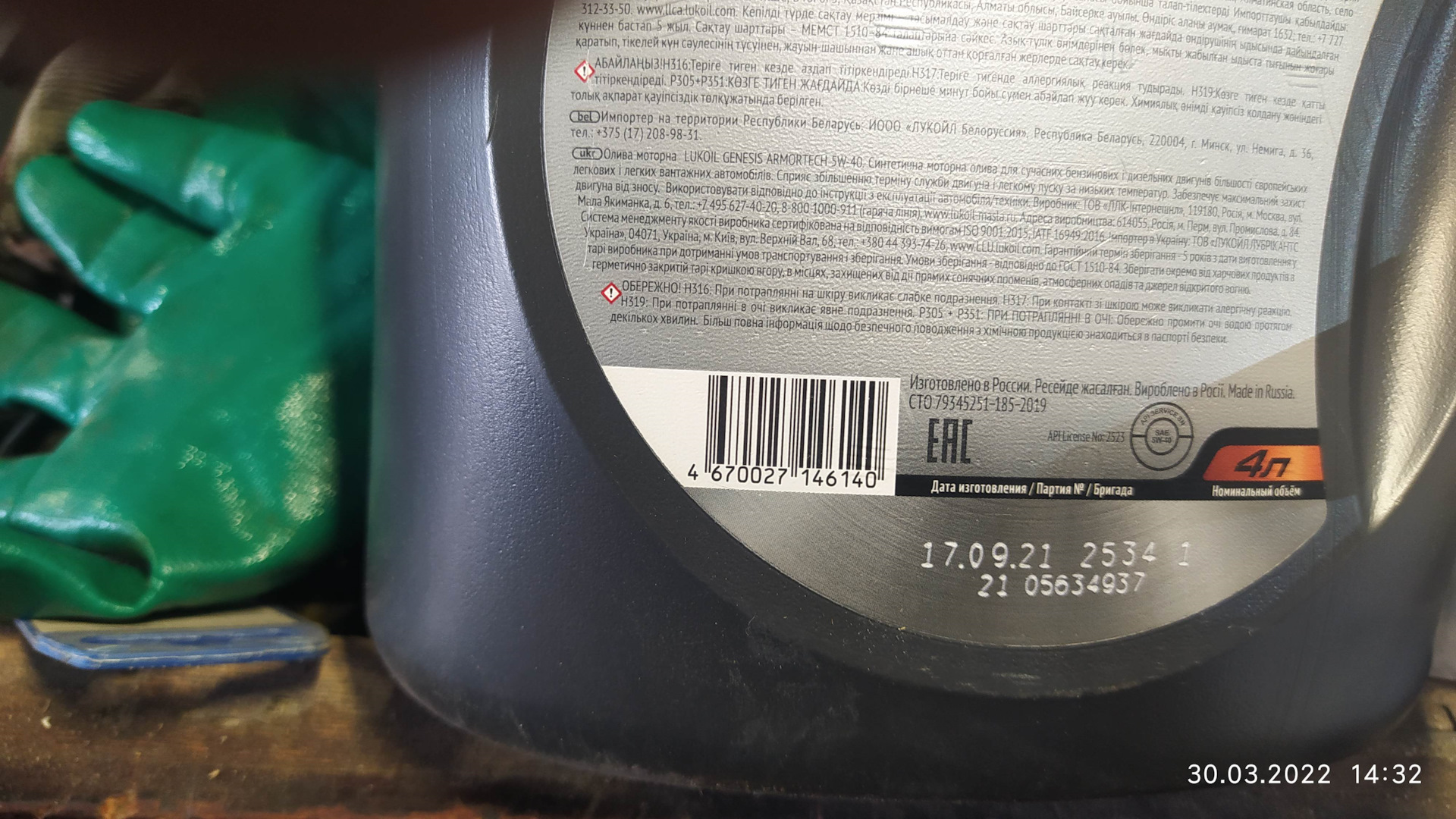

И видя что кто то закупается сахаром, а мне он даром не нужен, я решил небольшой запас масла сделать. На сл.день докупил 2 баклашки генезис 5w40 (это в начале марта).
Лукойл генезис кажется ~2200 стоил за канистру.
00 за масло и 440 за фильтр.
Масло вероятно по старым ценам.

Перешёл на тридцатку, всё устраивает. Чтобы привод достал до фильтра, нужна такая яма или кочка, которую можно не заметить только специально.
Спасибо, буду знать.
В покое там вроде как далеко, но с рулеткой ещё не залез. Даже не подумал о такой вероятности.
Палкой приводов на хорошей кочке по фильтру не жахнет?
Да вроде далеко. Хотя вот так точно сказать сложно.
Родной чуть короче был, но в диаметре он кажется такой же.
Завтра ещё раз гляну. Угол может чуток больше торчит.
