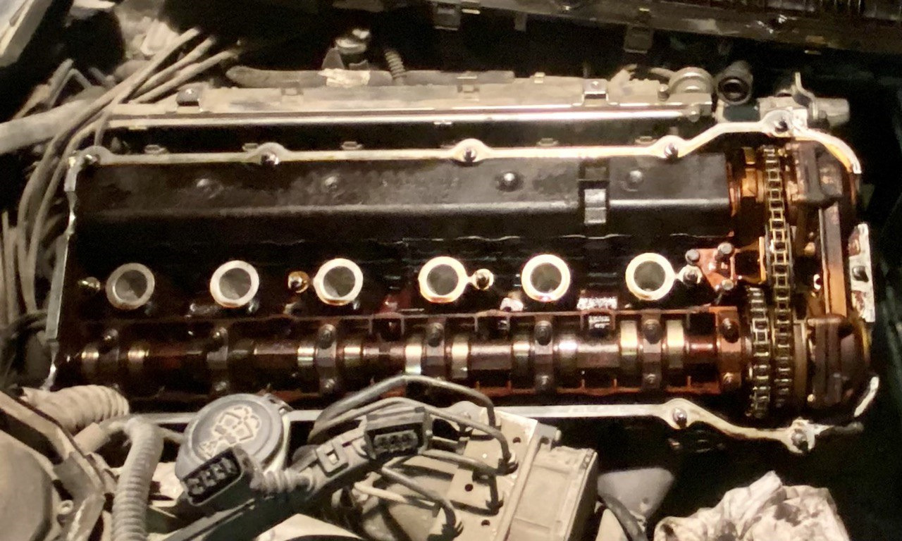

1. 523i(1998) e39, m52b25, 170 л.с, пробег на моторе не известен на приборке 540т стоит второй мотор.
2. ВМП авто resurs 10w40, до этого лил ZIC X9 LS 10W40
3. Расход масла на 1т км около 2-3 литров на zic было чуть меньше
4. режим: 70 город 30 трасса. Стиль езды люблю погонять, бывает езжу спокойно получаю удовольствие от комфорта этой машины
5. климат москва мо лето до +25-30, зима до -10-15.
6.экологии
7.покупаю 2 по 4л цена выходит до 5к, обычно раз в месяц ещё по 4л на долив, ценик готов немного поднять.
А чем вам не нравится нынешний выбор масла ?
В мертвый мотор с таким конским расходом — все равно, что заливать
может есть другой вариант масла где расход может немного упасть, а так мотор ровно работает и хорошо едет вот только надо видимо кольца менять и мск
Нужен комплексный подход.
Напишите в личку, поможем составить план мероприятий
я думаю лучший вариант просто поставить контрактный мотор какой нибудь м52б28
Ну если у вас мотор однованос, можно пожелать только удачи в поиске его живого. Последний 2.8 с Японии за 270 тыс руб ушел
понял, спасибо буду думать как поступать дальше

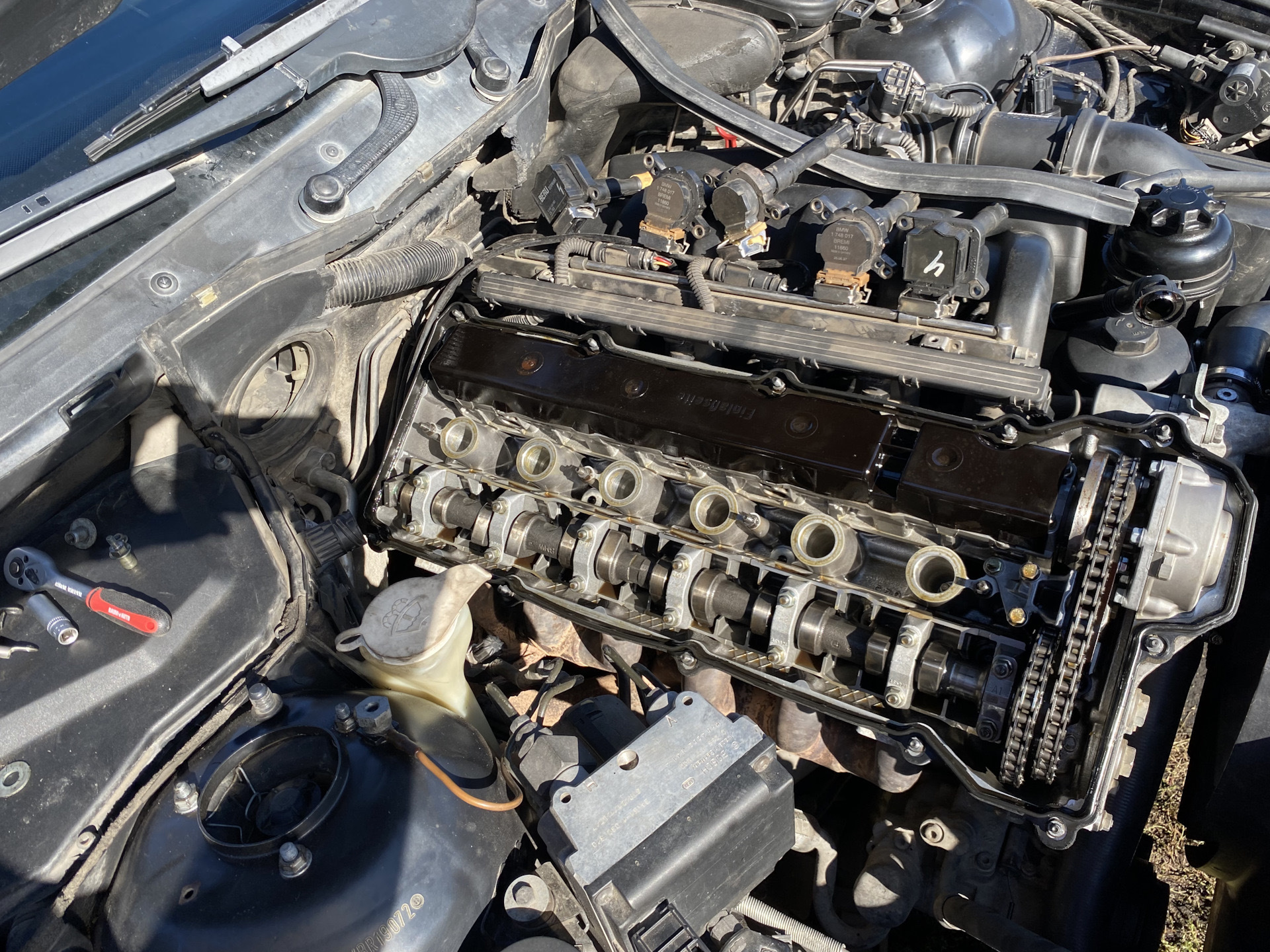

1. М52B28 (один ванос), пробег 41000км.
2. Сейчас залито Ravenol VST 5w40, на этом масле проехал +-4000км, до этого не знаю что в него лили и как часто меняли, т.к. мотор приобретал из Японии с пробегом 37000км.
3. За 4000км, масло не доливал и уровень всегда на одной отметке держится, под клапанной крышкой и за поддоном идеально чисто, будто новый. Компрессию мерили, не помню показатели, но точно помню что сказали на СТО, то что во всех цилиндрах она одинаковая и отличная, эндоскоп так же показал что там нет задиров и есть прекрасный хон.
4. В основном эксплуатирую по трассе ~75%, в основном со скоростью 120-140км/ч, иногда 160км/ч, очень редко бывает и более. Обороты в основном от 2000 до 4000. В городе езжу по пенсионерски, 20-40-60км/ч, обороты от 1100 до 2500.
Дрифт и прочее — не про меня.
5. Зимой до -40, летом до +40. Но зимой машину не трогаю, если на улице менее чем -15, т.к. живет на улице. Летом передвигаюсь ориентируясь по 7 тесту. Что бы температура двигателя была не более 98-99°С, все что касается системы охлаждения, всё новое и исправное.
6. Катализаторов и нижних лямбд нет, есть только две верхние лямбды.
7. Всегда покупаю 2 канистры по 4л. и оригинальный масляный фильтр. Бюджет до 10.000₽
Да, хранение-гараж неотапливаемый, в морозы особо не планирую ездить

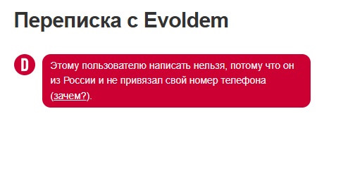

Доброго времени . Напишите в личные, у вас закрыты сообщения.
не даёт в личку написать, т.к. не подтвержден телефон, телефон не добавляется, отписался в тех.потдержку, жду ответа, спасибо за отклик
Можете, как альтернатива — чиркануть сюда в личные. Подберем vk.com/bmwlegend

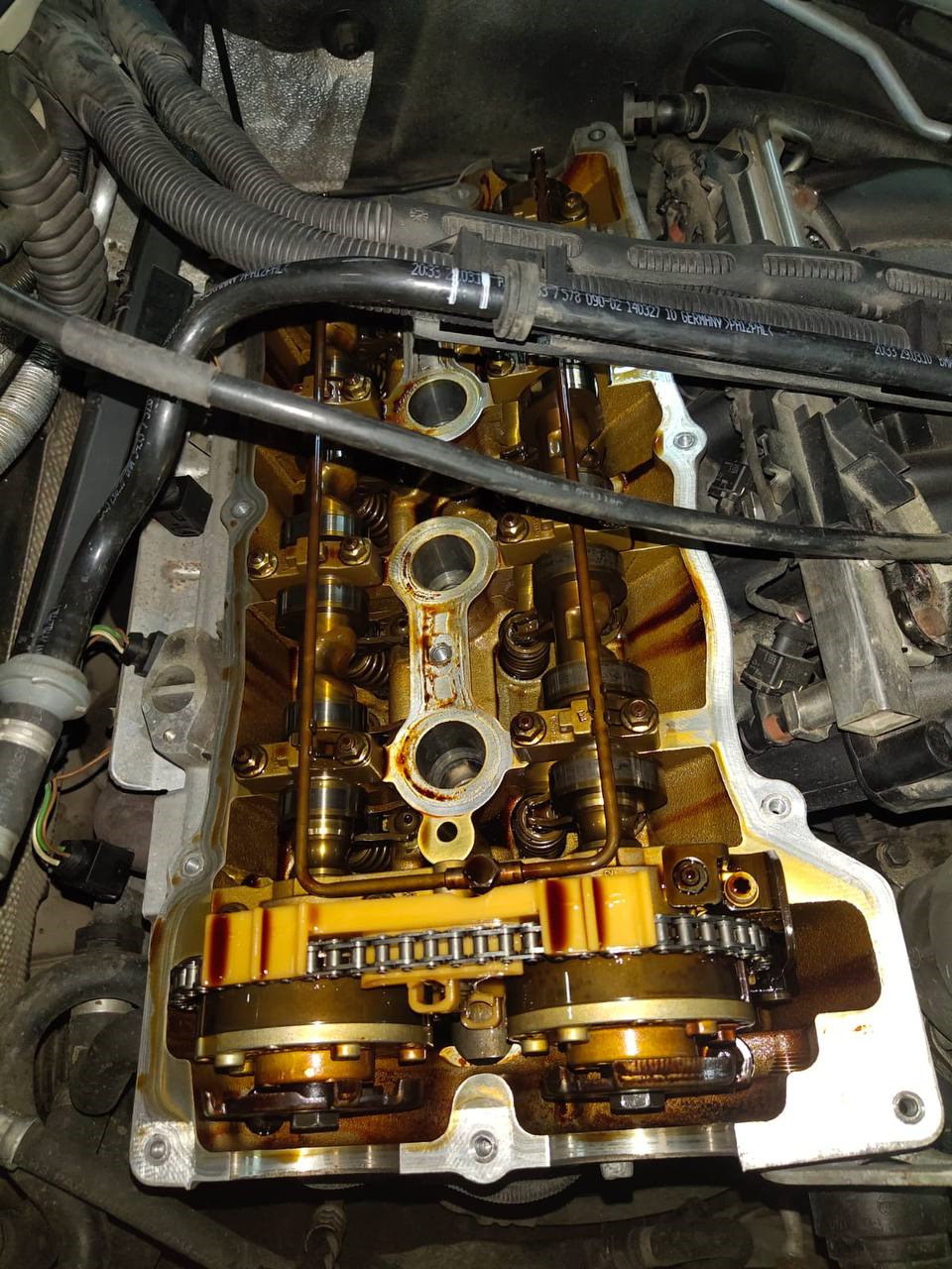

1. BMW E60 N52B30 258 лошадей. Пробег 273000 проверенный.
2. Залито Liqui Moly Top Tec 4100 5W-40, BMW LL04"; всегда меняю через 6-7ткм; залил в первый раз, проехал 6500, что именно не нравится сказать не могу, есть ощущение что угорает много. До этого на Мобиле 3000 5-40 около 30ткм проехал сумарно, отказался после вашей статьи.
3. Расход масла в данный момент около 1 литра на 2ткм, как то равномерно, компрессия во всех горшках в районе 15.5. Фото под клапанной — нет, сейчас там все отмыто было перед заменой масла последней (на пружинах вальвотроника была прям «шуба» налета. Была замена МСК, на выпуске были в прямом смысле разрушены и треснуты колпачки. Сейчас дыма нет, но расход указал выше, свечи чистые. Пока ездил на Мобиле, проезжал около 4ткм и доливал литр до замены, за последний год резко расход вырос. Перед заменой МСК литра хватало на 300км наверное. КВКГ, Дисы, Ваносы, Вальвотроник исправны и проверены.
4. Город/трасса 70/30. Дед/не дед 50/50.
5. Эксплуатация круглый год в Сибири (Омск — Кемерово) +40 -40, машина за 3.5 года владения ни разу не заводилась при температуре на улице менее -20(нет необходимости), все холодное время года ночует в гараже где максимум -8.
6. Катализаторы вырезаны, пламегаситель + прошивка.
7. Обычно брал 4+4, 6.5 на замену, 1.5 на долив оставалось, далее уже брал по мере необходимости. В наших реалиях 10к на масло бы еще устроило. Не могу сказать, что точно с расходом, не нравиться мне Liqui Moly этот с допуском LL-04), ну или мотору плохо уже.

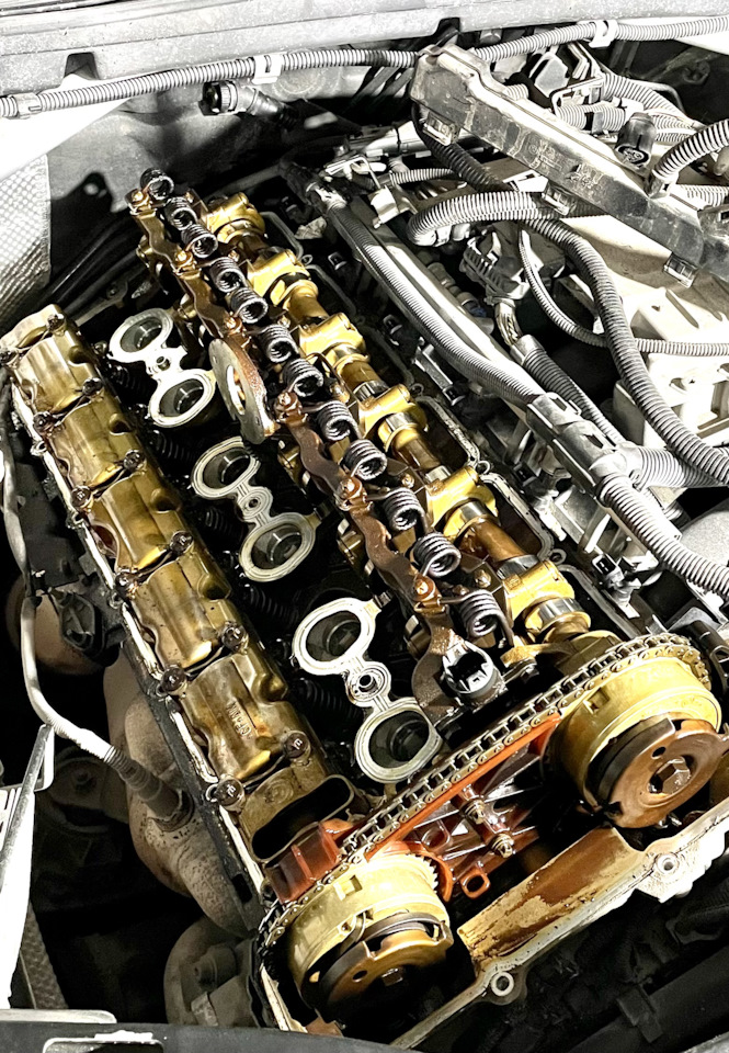

1) BMW e70 2011 года n57 245 лс пробег 264 000
2) С покупки в 2018 году заливаю LUKOIL GENESIS ARMORTECH DIESEL 5W-40 API SN/CF ll04
3) Расхода нет. Меняю раз в 7500-8000 км
4) Город 40/ трасса 60/ спокойный тип езды
5) Машина постоянно на ходу круглый год
Московская область, г. Пушкино. Пробок присутствуют. Уличное хранение. В день проезжаю примерно 60-80 км.
6) Катализатор и вся экология на месте
7) Беру 2 канистры по 4 л. Стоимость около 1000 за литр. Сейчас цена упала за боклаш 4л 2500руб
В январе месяце производил замену цепей, вкладышей и тд., при вскрытии примерно с пробегом около 6 тыс после замены масла, двиг был достаточно грязным. Ещё добавлю, что после замены масло быстро темнеет. Буквально за 1000 км в чёрным становится. Не знаю норм это или нет. При замене промывку не использую. Лукойл заливаю ввиду того, что оч много подделок др марок (лукойл беру у официалов), готов перейти на др масло, но приобретая его у проверенных поставщиков. В ближайшее время хочу удалить сажевый, тк выскочила ошибка по нему. Спасибо!

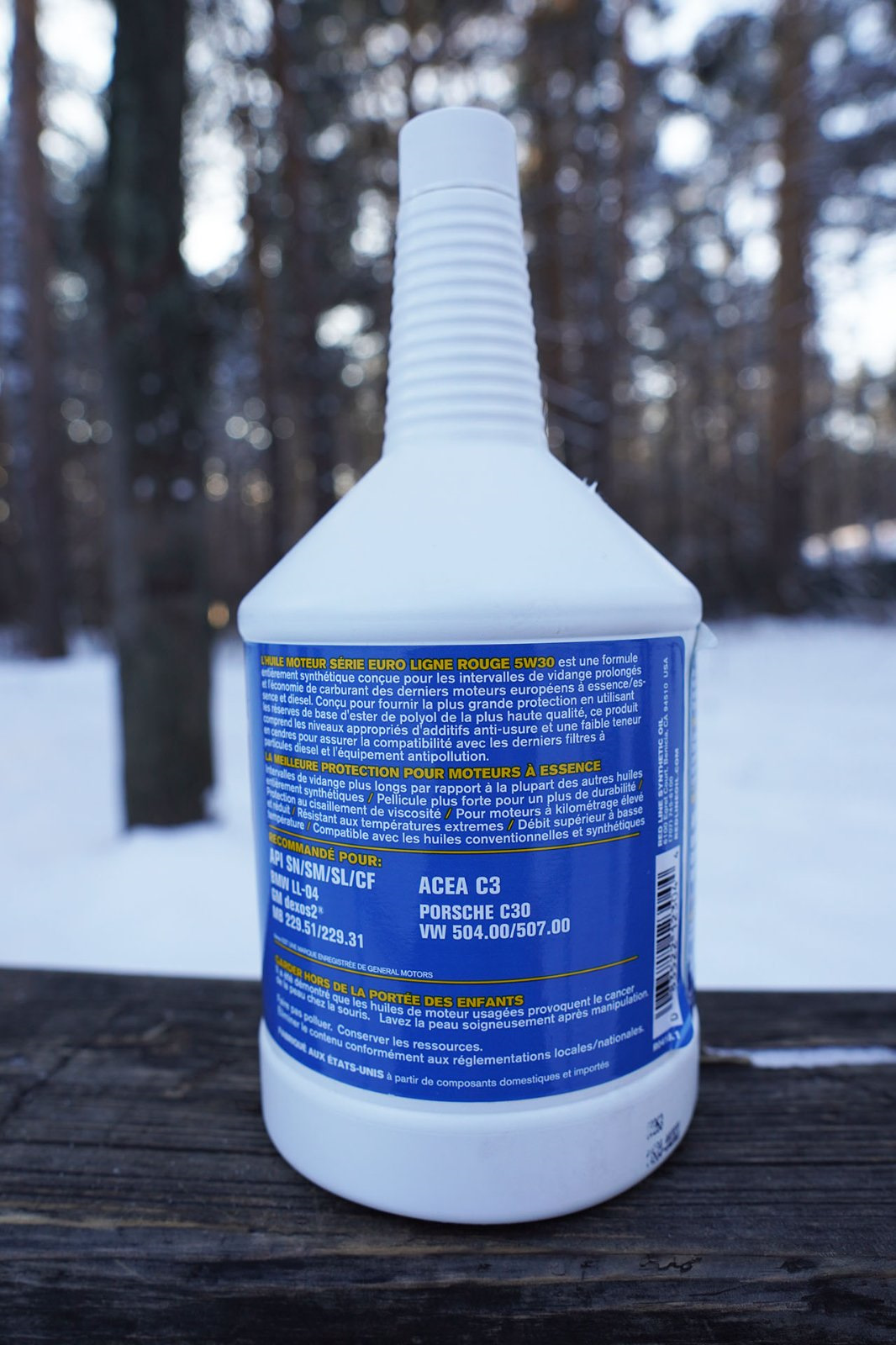

В разумных пределах с Вашим мотором и стилем — вряд ли получится
Redline, в ту сторону нужно копать скорей всего. У них — все, что вам нужно.
Спасибо! А какие у него есть альтернативы? Понятно что "самое лучшее масло в мире" можно смело брать, но выбор тоже хотелось бы иметь :)
К примеру, что нибудь из линейки масел Xenum тоже можно рассмотреть . С подходящим для вашего мотора допуском и вязкостью
BMWLEGEND
И стоит ли бояться GTL масел для термонагруженных моторов с непосредственным впрыском?
На мой взгляд — не стоит. Но кроме базы для вашего мотора и стиля — нужен еще хороший пакет присадок . Одного gtl тут недостаточно
Есть в наличии 100% не палёный Mobil1 ESP 5W-30, в отличие от старого Mobil1 ESP Formula 5W-30 он теперь на GTL (как и ориг масло BMW/Shell), но потерял допуск (по какой-то, возможно, маркетинговой причине, хз). Что думаете про него?
Я просто начитался что у GTL масел в горячих моторах густеет полимерный загуститель, а из-за отсутствия ряда форсунок перед впуском зарастают впускные клапана.
Не проводил исследования более глубоко насчет загустения. Все таки у нас клиентура на более старых авто скорей, на данном этапе.
А насчет потери допуска — да, это маркетинг.

Добрый день!
1. BMW E39, M54B30 2001г. 231лс. ~200 000км
По приборке 320. По дилеру 370. По словам владельца 200к назад мотор свапался. Сватал он. До этого 523i была
2. Моторное масло RAVENOL VST 5W-40 артикул 1111136-001 замена 6000км. Пробег на масле ~200 000 тыс.
3. Масло доливаю, ~ 2л если гонять, ~1 если станадртно двигаться. Тяга хорошая. Стрекочут гидрики на холодную секунд 10 может (если сразу заглушить и снова завести — всё ок). Клапан ваноса чистился пару дней назад шлака нет, но масло темное.
4. Город 50%, трасса 50%
5. Москва. МКАД, калужское шоссе и в центр, но редко. Эксплуатация с 22 года только летняя.
6. Катализатор стоит, живой.
7. 7на замену. И потом докупаю ещё по необходимости. Каждая замена 12 рублей — обжигает, но тем не менее масло считаю хорошим, покупая официально.
Какое посоветуешь подходящее масло под лето. С апреля по октябрь-ноябрь. Фото есть на 289к под клапанной. И свежее недельной давности. Тут не прикрепляется. В лс могу

Добрый
Вам не написать в личку .

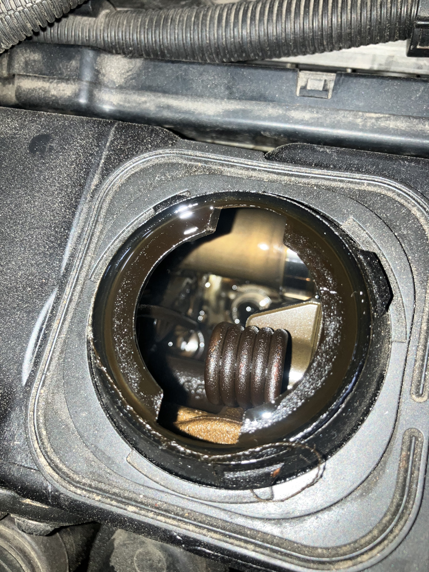

1. BMW x5 e70 N62B48 355 л.с. 2007 год 148.000 км
2. Addinol superrior 0w40 — залито 4,5 тыс. км назад, расход на данном масле 1л на 1,5 тыс. км. До этого Shell 0w30 — расход 1 л на 3000 км. Интервал замены 7,5 км.
3. Мотор под крышкой заливной горловины чистый, работает ровно, 20 тыс. км назад заменены МСК.
4. Город 90%, трасса город 10%.Стиль езды — периодически люблю погонять.
5. Эксплуатация Сибирь (Томская область), зимой до — 40.
6. Кат вырезан
7. Покупаю 8 литров масла на замену + 1-2л на долив. Текущая стоимость 1л масла — 1,8 тыс. рублей.
Нужно:
— термостабильное масло с интервалом замены 7,5 тыс. км,
— не загадит мотор,
— снизит расход.
— стоимость не выше текущих затрат.
К Shell и Mobil не хочу возвращаться, т.к. в настоящий момент каждая покупка — кот в мешке.
